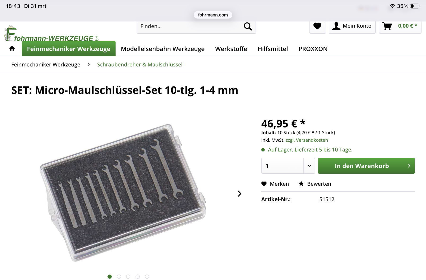

Zojuist een setje micro gereedschap besteld. Ben benieuwd.

Beschrijf eens wat er in dat "setje "zit.

Setje micro steeksleutels om moertjes van het drijfwerk te kunnen losmaken. Ook handig bij wisselen antislipbandjes. Hierna voorzichtig de loc demonteren.

Steeksleutels.....ik ben benieuwd welk merk en welke maten.
Dopsleutels?
Schroevendraaiers, kruiskop, zeskant ?
Waar gekocht ? Al zou het de lokale bouwmarkt zijn..beschrijf het.
Laat eens zien (inderdaad met beter beeldmateriaal) wat je doet en niet alleen wat je denkt. Dan kunnen we er wat mee..in jouw belang.

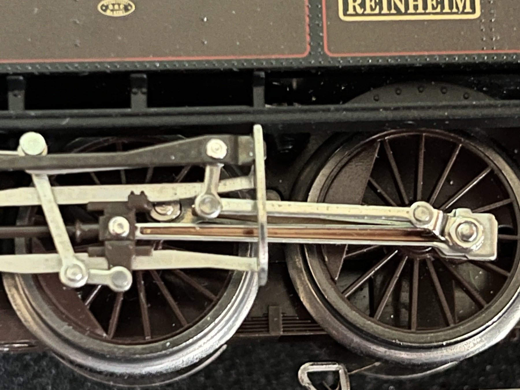

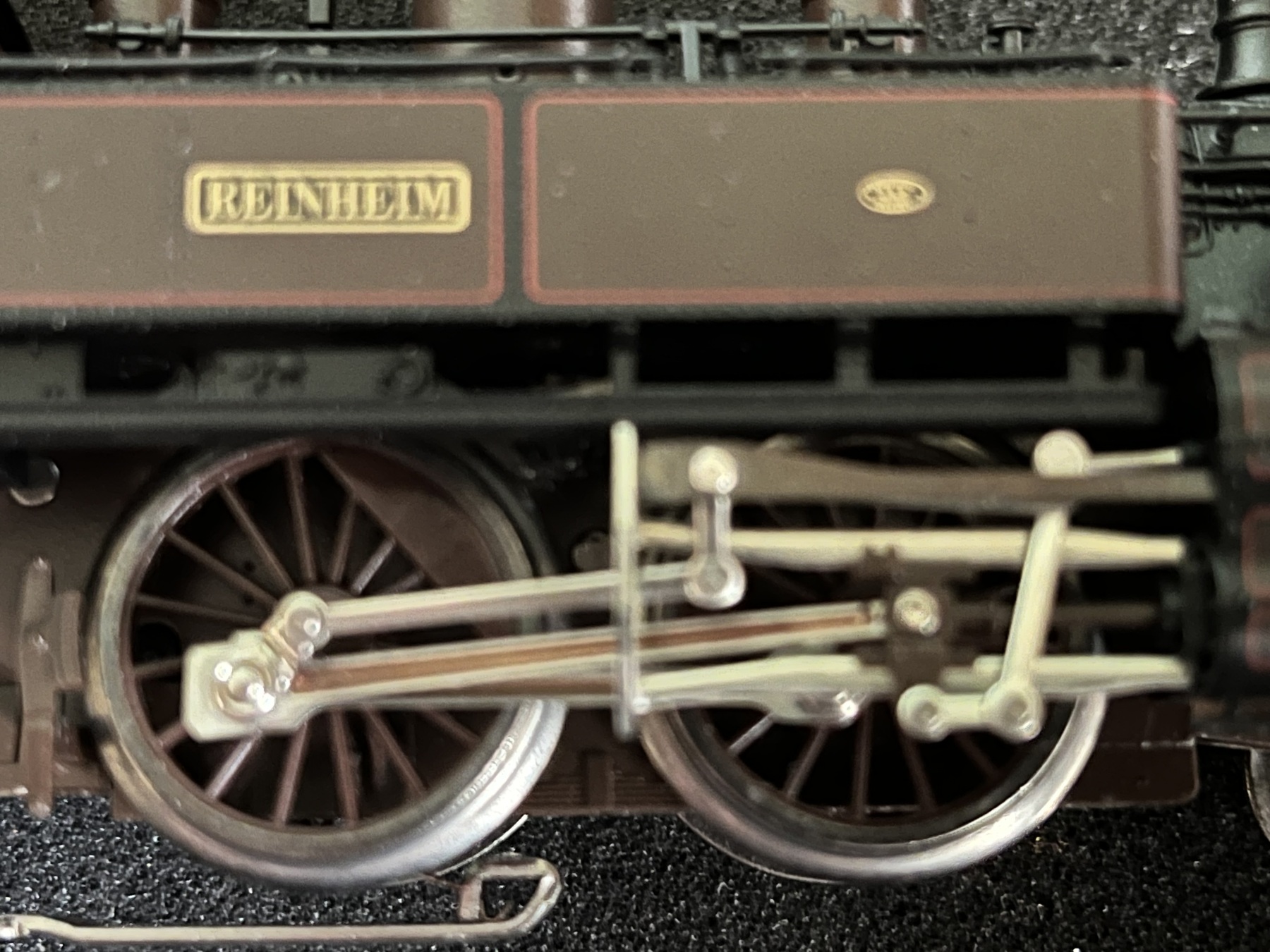

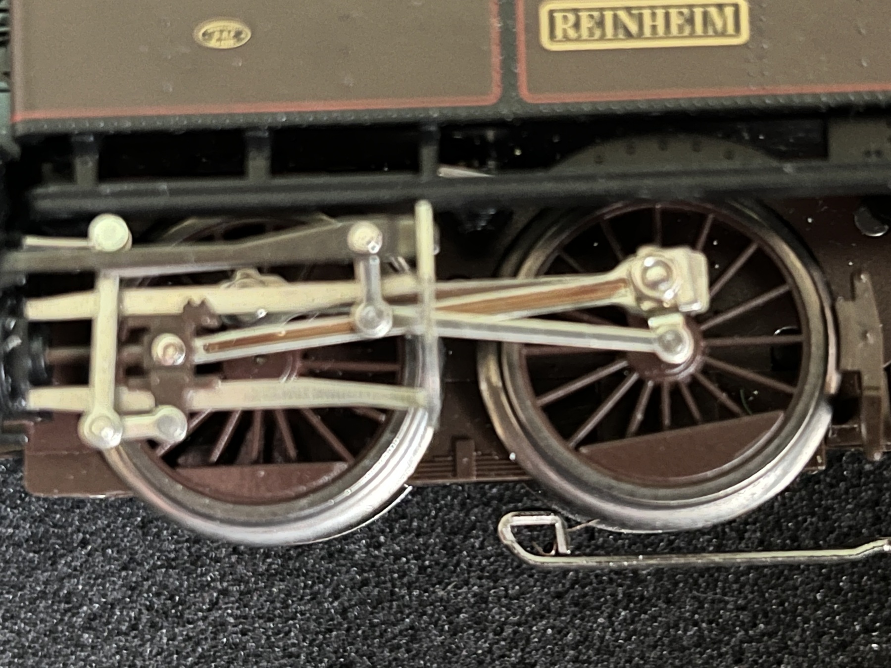

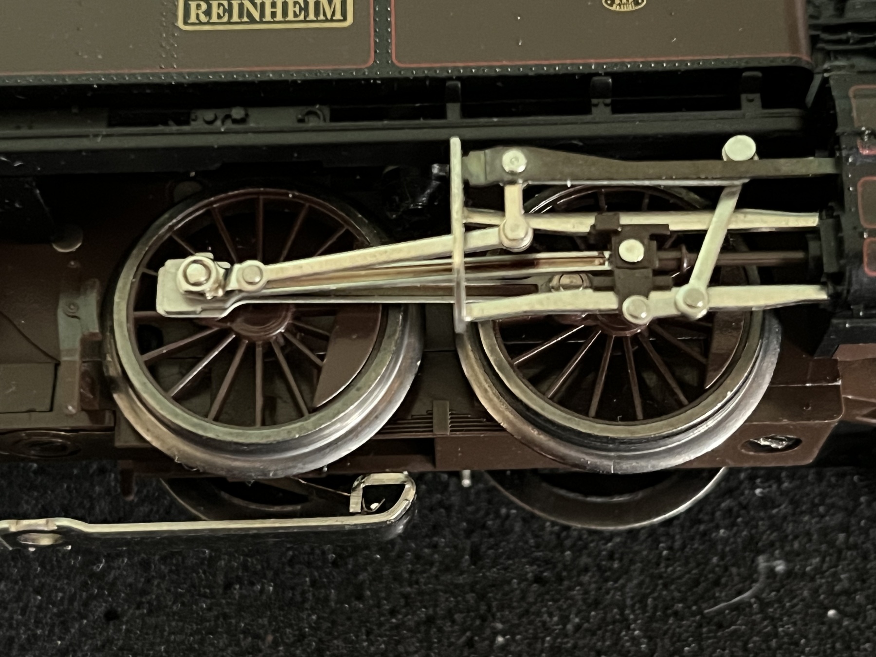

Op verzoek zowel links en rechts op de foto
1. Rechterkant vrijlopend
2. Linkerkant vrijlopend
3. Rechterkant vastgeslagen
4. Linkerkant vastgeslagen
Door handmatig het vliegwiel een omwenteling te laten maken, staan de wielen van foto 4 weer zoals op foto 2

  • Berichten: 1672
  • Klaar voor vertrek!
Re: Marklin 34121 loopt telkens vast
« Reactie #59 Gepost op: 01 April 2026, 10:05:31 »
Mooi, die foto’s laten veel beter zien wat er gebeurt! Duidelijk is te zien dat het alleen rechts misgaat. Aan die kant staan de wielen in de rijvaardige toestand ook al niet helemaal goed, is mijn indruk. Het is wel vreemd dat dat met wat draaien aan het vliegwiel (in de andere rijrichting?) weer opgelost wordt. Ik kan nog steeds geen oorzaak bedenken. [/size]
Hebben de wielstellen in verticale richting grote speling?
