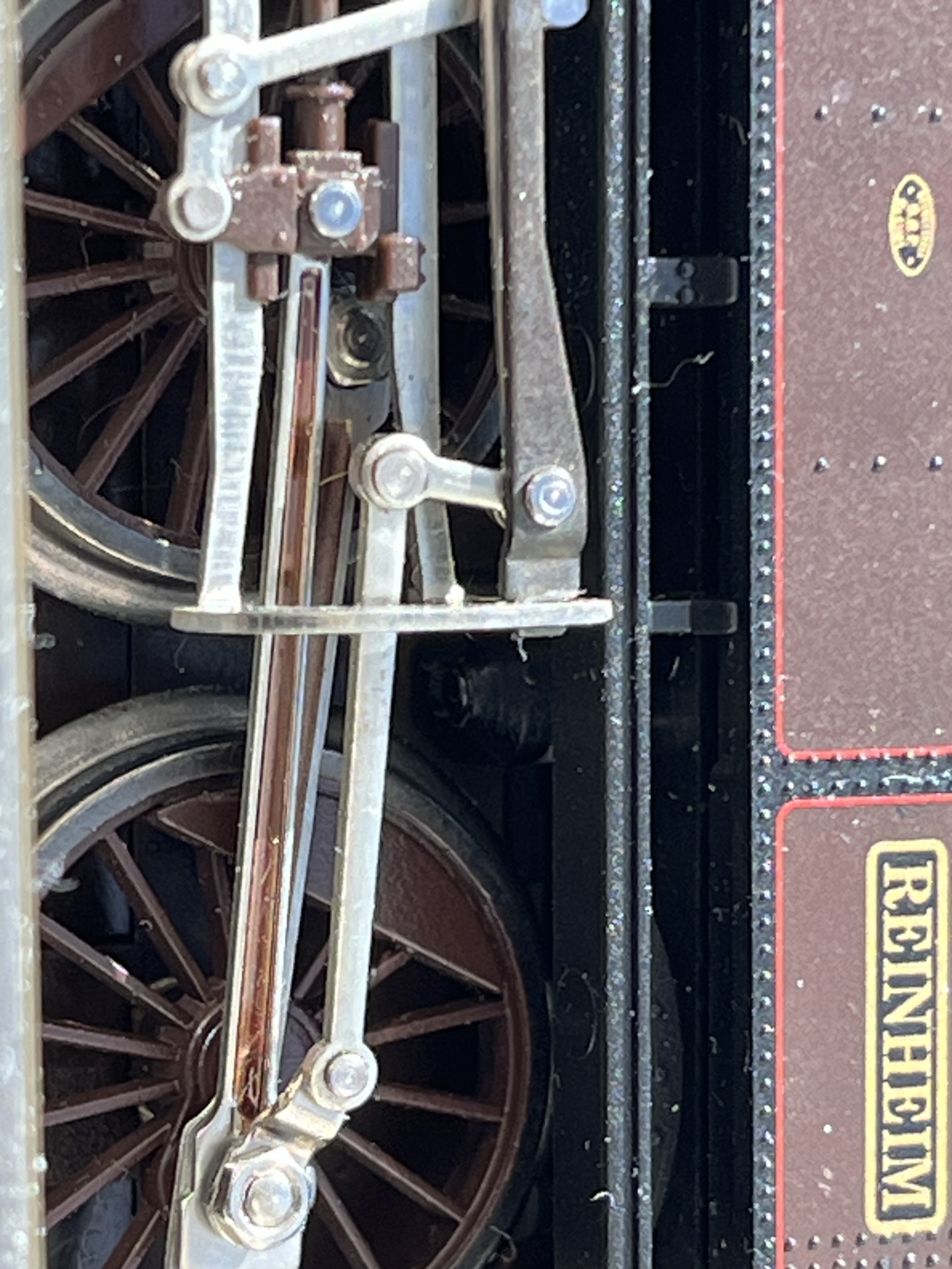

Citaat van: Robert uut Salland op 28 March 2026, 17:35:41
Zijn de drijfwielen ooit los geweest? Als ik deze foto zie, dan heb ik het gevoeld dat de krukken geen 90 graden verschoven zitten, maar aan beide kanten op de zelfde locatie. Als dat zo is, slaat het geheel zonder meer vast.
Groet Meino

Robert uut Salland
Berichten: 621
Re: Marklin 34121 loopt telkens vast
28 March 2026, 20:34:03 »
Tot mijn schrik heb je helemaal gelijk, Meino.
De boel is helemaal verkeerd gekwartierd.
En dit was voordat ze naar de reparateur ging niet het geval, vandaar dat ik er niet direct op gelet heb.
Man man man, zo gaat het dus van kwaad tot erger.

Citaat van: Robert uut Salland op 28 March 2026, 20:34:03
Je kan wel zeggen dat het helemaal niet is gekwarterd. Iemand die zoiets over het hoofd ziet zou geen treintjes mogen repareren.

Ik zie toch gewoon die 90 graden.

Ik vind het sowieso knap dat je daar iets over kan zeggen op basis van deze foto's, maar ik snap Bart wel. De positie van de kruk tof de as lijkt op de achterste as en die daarvoor verschillend. Of het zo is en of het 90 graden is laat ik in het midden. Robert zal dat het beste kunnen zien.
Maaarrrrrr...... Als dat NIET zo was voordat ie naar de reparateur ging en hij toen WEL vastliep, kan dat NIET de oorzaak zijn.

Ik weet niet wat de reparateur aan het doen is geweest maar er klopt helemaal niets van.
Beide drijfwielen van de 2e as staan op 12 uur. En een drijfwiel aan de 1e as is zeker 5 minuten verdraaid zodat de koppelstang volkomen scheef staat.
Geen wonder dat het zaakje vastloopt. Broddelwerk. Ik ga zeker verhaal halen. Ik wil mijn geld terug en deze meneer heeft aan mij een klant verloren.
Het kan best zijn dat de boel al iets uit het lood stond toen ik de loc de eerste keer ter reparatie aanbood, maar dan toch nauwelijks zichtbaar.
