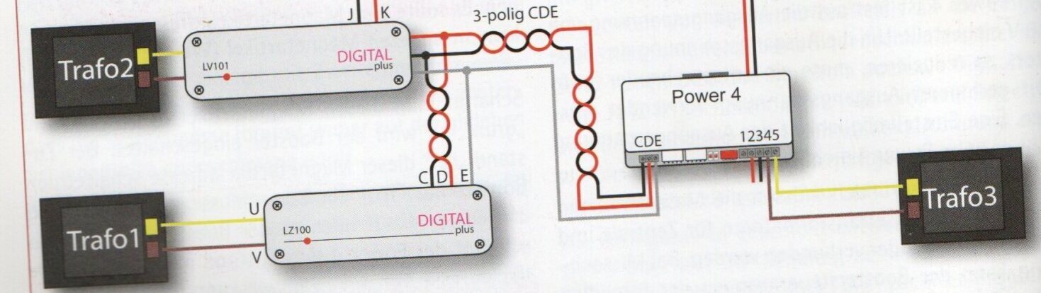

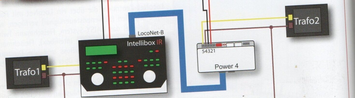

Wat mij wel vaker opvalt is de onduidelijkheid in de aangeboden tekeningen.  Let maar eens op de kleuren geel en bruin van de trafo's en het verschil tussen de linker en de rechter.
Hierboven wordt, als je de trafo's als gelijke beschouwd, niet bruin aan bruin gekoppeld, maar bruin aan geel.  Immers, trafo 2 heeft geen geel boven en bruin onder, maar bruin boven en geel onder.
Als daar dan ook nog bijstaat:  "ACHTUNG Masseleitungen verbinden" dan geloof ik dat iemand in de war kan raken.  Moet ik dan de tekst volgen of de tekening ?   Terwijl de tekening niet in orde is ?  Wie ziet dat ?
Hier idem, maar hier worden geen leidingen van de linker naar de rechter doorgetrokken.  Elke trafo bedient een eigen apparaat met spanning.

Typisch geval van problemen zoeken die er niet zijn....
Er wordt duidelijk met kleuren aangegeven wat de bedoeling is toch? Zodat zelfs leken het zullen begrijpen.

Ik zie het probleem ook niet. Bruin zit toch overal aan bruin? Dat de trafo's spiegelbeeldig zijn getekend doet daar niks aan af.
In het onderste geval gaat het om een H-brug schakeling. Daar is het juist de bedoeling dat je geen massa's koppelt, want daar komen alleen maar nare dingen van.
Ik ben nog leker dan leek en zie dat ik 2 verschillende trafo's nodig heb.  Eentje met geel bruin en de andere met bruin geel.  Zo staat het in de tekening.

Ik denk dat er wat misverstanden kunnen ontstaan over wat er over H-brug en common-ground boosters is geschreven.
Eerder is (helemaal correct) gezegd dat voor het bouwen van een H-brug booster 1 spanning nodig is, en voor een common-ground booster 2 spanningen: een positieve en een negative. Bij een common ground booster zit 1 uitgangskabel aan de GND van de voedingen, en op het andere kabeltje staat beurtelings de positieve en de negatieve voeding spanning. Bij deze boosters is de common ground dus met 1 van de twee spoorstafen verbonden.
Bij een H-brug booster is geen van de twee draadjes die naar de rails gaan met de GND van de voeding verbonden. Bij dergelijke boosters is er dus nooit een verbinding tussen de voedings ground, en de rails.
Waar volgens mij de verwarring in de eerdere discussie ontstaat, is waar een plaatje wordt getekend met daarop Lenz (=H-brug) boosters, waarbij 1 (niet beide!) van beide spoorstaven WEL is verbonden met die van een andere boosters. Dat kan gewoon, mits beide boosters vanuit dezelfde centrale hun DCC signaal krijgen en in fase zijn. Als je één spoorstaaf die op de ene booster is aangesloten verbindt met één spoorstaaf die op de andere booster is aangesloten, heb je dus wel 1 van beide DCC-signalen “common”, maar dat is niet noodzakelijkerwijs hetzelfde als “common-ground”.
Groet, Aiko
