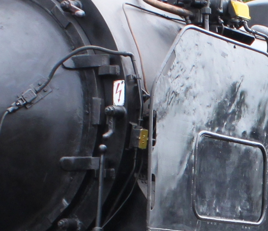

Ik dacht dat de zandleidingen als tweede aan de beurt waren om te maken. Mis. Bovenop de ketel loopt nog een leiding die er onderdoor moet. Ik weet de functie niet precies, maar ik denk aan de sproeier of mogelijk, maar niet waarschijnlijk, de pyrometer. Wie?

Is het niet de voeding van het sein op de rookkastdeur...? Leiding lijkt zonder dit sein te ontbreken..

Berichten: 11975
Re: BR-18.6 Schaal-0.
Reactie #86 Gepost op:
23 July 2025, 20:29:42 »
Vincent,
Electra-aansluiting? Zou zo maar kunnen. Zeker nu ik diverse foto's bekijk.
Ik zie 18.602 zonder leiding en zonder lamp......ik betwijfel nu echt dat het de sproeier is want dan zou je de leiding op de nieuw gebouwde ketel toch wel moeten zien (denk ik)
Ik zie dezelfde lok met leiding zonder lamp.
En weer de 602 met leiding en met lamp.
In delen aangelegde electra? Lijkt me dan inderdaad de meest waarschijnlijke optie.

Berichten: 5333
Vinnie the who?
Reactie #89 Gepost op:
26 July 2025, 21:42:38 »
Nog ff over die leiding... Prik voor de lamp lijkt toch van onder te komen. Dus wat die leiding dan is
Lijkt wel of tie aan de elektrabuis vast zit..?
https://www.flickr.com/photos/135400658@N07/22061575554/sizes/o/
PS Al lijkt tie hier een eigen leven te leiden.. Lijkt de rookkast in te gaan; wellicht toch die pyrometer?
