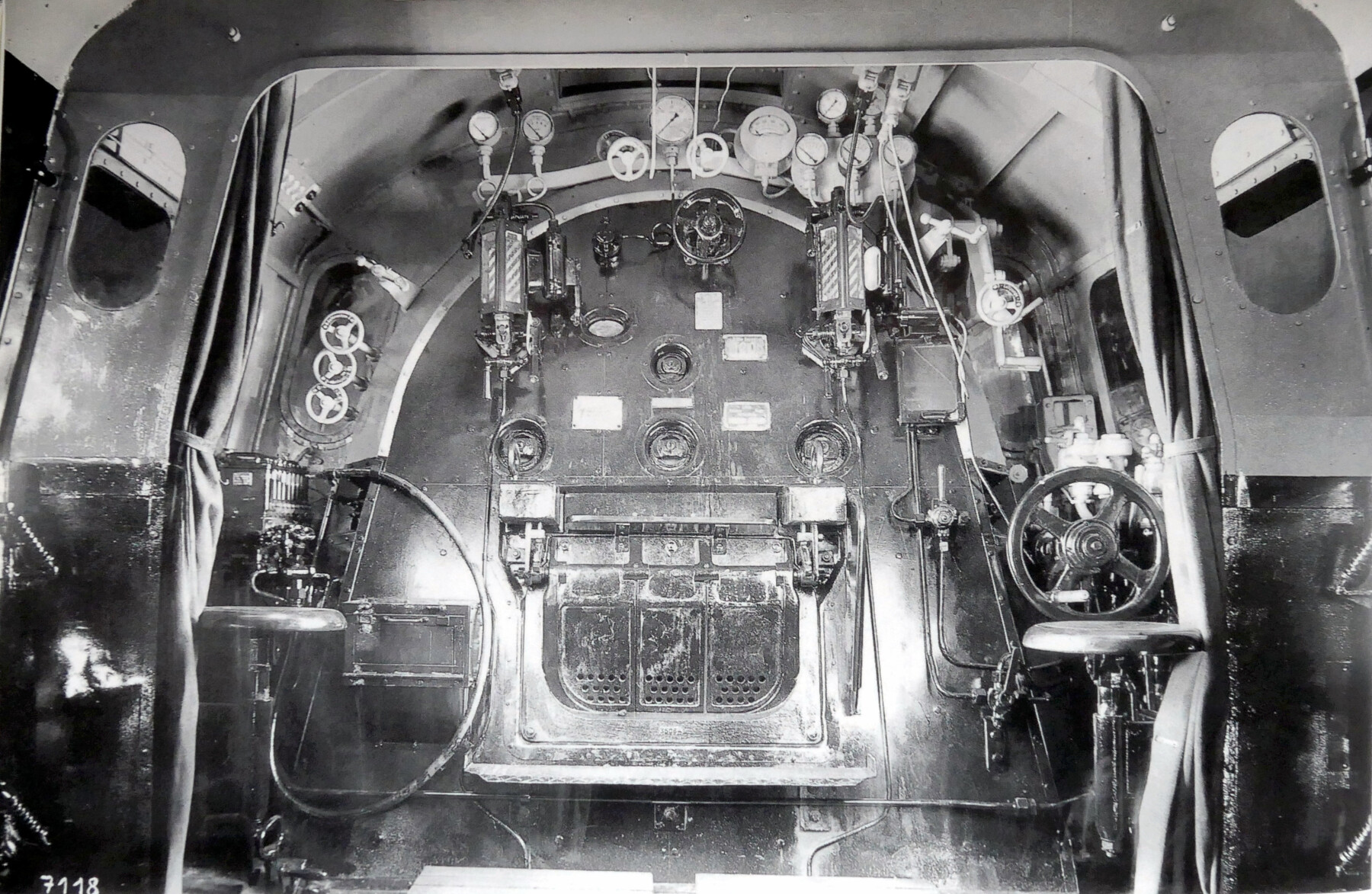

Veel 18.6 foto's maar geen details behalve het machinistenhuis (maar wellicht staat dat ook ergens anders al):
Groet
Fred

Vincent (y)
die foto lost veel meer vragen op.
Fred, ook jij bedank voor het meedenken.
