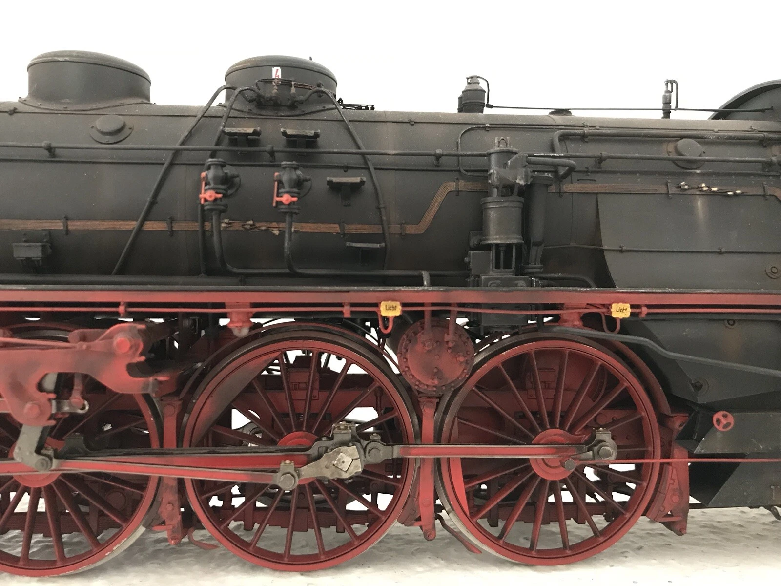

Maar weer verder met het loodgieteren op/aan de 18.6
Ik heb een schema (uit het eerder genoemde tijdschrift) en dat ga ik maar volgen want vanaf de foto's werken is onbegonnen werk.
Geen lok is hetzelfde, dus ik heb enige vrijheid als loodgieter. Nummerplaatje wordt dan maar 18.631.
1.waterleiding van de waterpomp naar de voorverwarmer. Vast aan het frame
2. Stoomleiding vanaf het driedelige stoomverdeelpunt bij de rookkast naar de aandrijving van de waterpomp. Vast aan de ketel, los van de pomp (demontabel)
Bij de 18.612 zie ik leiding 2 (stoom naar de waterpomp) helemaal niet
De twee dikke verticale leidingen zijn er wel voor voorgebogen lijkt het.
24340
Laatst bewerkt op: 03 August 2025, 09:45:28 door FritsT

Ik ben flink opgeschoten met het "loodgieteren",
Een overzicht van de rechter zijde,
Het probleem van de afsluiter achter de windleiplaat heb ik opgelost. Daar zit nu een bolvormige afsluiter waarvan de leiding naar de luchtpomp loopt. Beter gezegd, het is de afvoerleiding van afgewerkte stoom vanaf de luchtpomp via de rookkast naar de schoorsteen.
De aanvoer van stoom naar de luchtpomp hebben loodgieters 1:1 op verschillende manieren aangebracht. Vanaf het afnamepunt aan de linkerkant van de rookkast kan die over de rookkast lopen, dan naar beneden en dan parallel aan de voetplaat naar de luchtpomp. Een andere optie (heb ik gemaakt) is parallel aan de voetplaat links en dan onder de ketel door naar de luchtpomp.
Afnamepunt stoom. Midden/voor, koperen leiding met bocht.
Route links-onderdoor:
Zowel de aan- als afvoerroute zitten gemonteerd aan de ketel. De pomp zit aan het frame. Dilemma dus. Dat is opgelost door de beide leidingen onder de voetplaat te laten eindigen en net niet te verbinden met de pomp. Compromis in de gele cirkel.
Dan is er het ganghandel
die zit vast aan zowel machinistenhuis en frame en dat geeft problemen bij het demonteren. Ik heb die dus gesplitst. Buisje 1,0/1,5 met daarin en draad 1,0.
Dan is er de fluit,
Dan zijn er de trekstangen/draden aan de veiligheden. Gelijmd. Die zouden nog in geleidende buizen kunnen, maar voor dit moment....
Volgende werkzaamheden:
1. 3D tekenen van de water(straal)pompen links en rechts onder het machinistenhuis (gietdelen ontbreken helaas)
2. Aanbrengen van de luchtleidingen met verdeelpunten naar de zanddom.
3. Aanbrengen electraleiding vanaf de generator naar de lamp op de rookkast
4. enz. enz. enz. Nog lang niet klaar.
24824
Laatst bewerkt op: 06 August 2025, 10:45:14 door FritsT

Citaat van: FritsT op 02 August 2025, 21:55:45
Kan het ermee te maken hebben dat de 18 612 een verbouwde 18.5 is? (Namelijk de 18 520)
Ik zie leiding #1 namelijk ook niet..?
PS Kiss heeft een model van die 18 520 en daar zit tie ook niet op:
https://i.ebayimg.com/images/g/u8QAAOSwJj9cs0Sv/s-l1600.webp
Laatst bewerkt op: 07 August 2025, 11:42:20 door Benelux795
De groeten! Vincent
Arlbergbahn...?
Bf Kibronn
Berichten: 11975
Re: BR-18.6 Schaal-0.
Reactie #116 Gepost op:
06 August 2025, 18:38:50 »
@Vincent,
Dan vraag ik me af...hoe wordt die pomp aangedreven?
Op mijn Gebauer/Knauss 18.520 zitten zo veel dingen anders dat ik die niet wil gebruiken als leidraad. Ik ga daarom maar uit van de theorie.
Een missende leiding...net in revisie? Ook nog een optie.
De waarheid zal eens boven water komen, maar voor nu.... doorbouwen. Zolang de loc niet is gespoten vind ik het prima zo.
Voor mij ook nieuw dat het zo lijkt dat je de stoom naar de luchtpomp toe niet kan afsluiten. Mogelijk wel via de afsluiters bovenop de ketel vlak voor het machinistenhuis. Zeg het maar. De afvoerende stoom kan je wel afsluiten (achter de windleiplaat). Er zit dus een optie in het systeem, maar anders dan ik verwacht. Dubbele aflsuiters? Of dat klopt?... ga ik nog eens proberen na te vragen.
Blijft een puzzel.
Laatst bewerkt op: 06 August 2025, 18:44:18 door FritsT

Als modelbouwer is mijn stelregel - advies:
1. Maak een model van 1 bepaalde lok op de datum van een foto. En foto's van alle kanten (als het kan)
2. Bouwtekeningen zijn een hulp maar meestal van de originele lok dus niet zaligmakend.
3. Locs zijn een gebruiksvoorwerp en slijten. Ze staan regelmatig in de onderhoudswerkplaats en moesten dan zo snel mogelijk weer de baan op. Dus wat pak je dan als monteur-loodgieter aan onderdelen?
4. Als je die kan vinden, een lijst van CW's (Constructie Wijzigingen)
Ik heb niet de beschikking over "1", "2" en "4"
Dus optie "3"is de best mogelijke.
Ik heb leiding "1" achterlangs laten lopen.
Laatst bewerkt op: 07 August 2025, 12:16:25 door FritsT
