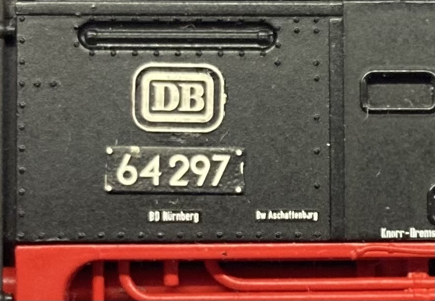

De afdeling Inkoop heeft het Wohnzimmer AW weer eens voor het blok gezet. Ze hebben, voor
de herstelde Roco BR 64
nummerplaten gekocht. Wat het personeel steekt is dat er niet het Wohnzimmer AW op staat
. En ze voelen zich in de maling genomen omdat het locnummer hetzelfde is als wat er al op gedrukt staat. Maar lastiger is dat ze niet zo goed weten hoe de boel erop te krijgen.
De afdeling Inkoop heeft het Wohnzimmer AW voor het blok gezet. Ze hebben, voor
nummerplaten gekocht, bij Roco zelf. Toegegeven, ze zien er mooi uit! Voor een lagere prijs dan die van Gaßner of Weinert krijg je DB-Keks, nummerschilden en plaatjes die aangeven in welk Bw en AW de loc onderhouden wordt. Wat het personeel steekt is dat dat niet het Wohnzimmer AW is
. En ze voelen zich in de maling genomen omdat het locnummer hetzelfde is. Maar lastiger is dat ze niet zo goed weten hoe de boel erop te krijgen. Onder andere recht plaatsen blijkt moeilijk:
De Wohnzimmer Versuchsanstalt is dus
op onderzoek uit naar de beste werkwijze
