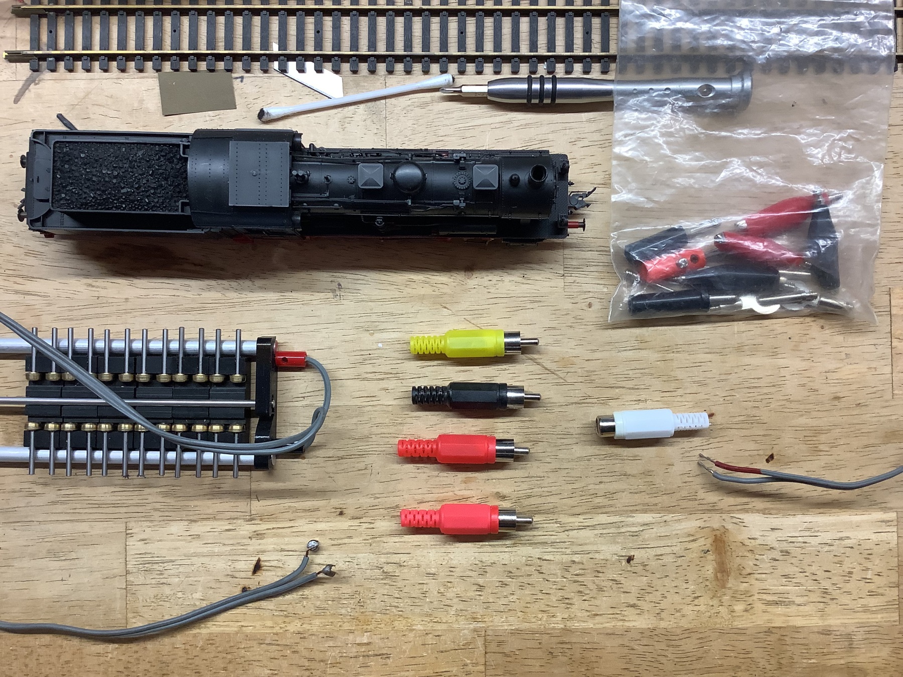

De chaos bij het AW wordt steeds groter. De werkdruk heeft nu ook al invloed op de eindredactie van de werkrapporten, zie de dubbele tekst in het vorige bericht
Dat is de schuld van de afdeling Inkoop, die maar materieel met een beperking blijft aanschaffen. Of eigenlijk van de directie, die de BR 94 als favoriete speeltje ziet en er maar geen genoeg van kan krijgen (genoeg exemplaren, met name). Als die nou nodig waren voor het intensieve rangeerwerk op het Wohnzimmer Rbf, maar het verkeer daar ligt al een tijd volkomen stil.
Het
Treppenkeller Abstellbahnhof
is overvol en de afdeling Verkoop houdt zich bezig met klein bier zoals
reed-contacten
en
spiegels en kraaltjes
De verzamelwoede van de directie lijkt zich uit te breiden naar de BR 55, waarvan ook een volgend exemplaar is binnengereden:
Natuurlijk weer een goedkoop tweedehandsje (zoek de beperking
), waar het AW zijn tanden in mag gaan zetten. Alsof ze daar niet al genoeg te doen hebben. En was het niet de bedoeling dat het oude materieel rijvaardig gemaakt zou worden? Dat plan is bij de directie in een lade verdwenen, zo lijkt het.
Als goedmakertje heeft de afdeling Inkoop wél wat stekkermateriaal aangeschaft. In het AW zijn ze daar wel blij mee, omdat het wisselen tussen verschillende elektrische aansluitingen een stuk makkelijker wordt. Zoals de rollenbank en de koolborsteldoppen voor Fleischmann-rondmotoren. Ook die rails kunnen zo van stroom worden voorzien.
Nu nog een paar banaan-contrastekers en de verschillende eindstukken van de multimeter-snoeren (zakje rechtsboven) kunnen ook ingezet worden voor voeding.
Laatst bewerkt op: 31 August 2025, 16:10:20 door Ferdinand Bogman. Reden: Meer gedoe
