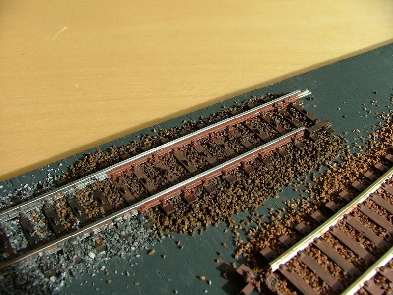

Hoi Paul,
Op onze modulebaan gebruiken we 'medium' en 'fine'
De eerste strooibeurt doen we met 'medium' een tweede (opvullen waar nodig & dun toplaagje) doe we met 'fine'.
Droog aanbrengen, vervolgens goed natmaken met water (met drupje afwasmiddel) dan verdunde houtlijm (met drupje afwasmiddel) indruppelen.
met injectiespuit met grote naald (maat 1,2x40mm).
Veel succes  (y)
Erwin.

Paul, je kunt ze ook gewoon mengen. Medium en fine. Dat geeft een mooi mengsel. Mocht je niet tevreden zijn kun je ook nog de ballast van AD gebruiken. Die is eigenlijk nog fijner van structuur.
Maar de WS is ook prima, hoor  ;)
Hi Ronald,
Wat is dan de meng-verhouding?
Na veel experimenteren zien we op de "Lahntalbahn in N" dat het mooiste resultaat verkregen wordt door van 'Medium' naar 'Fine' te werken.
Op plaatsen waar de rails wat extra steun verdienen (railovergangen, etc.) strooien we zelfs eerst een dunne laag extra fijn zand (gezeefd vogelzand) die word gefixeerd (verdunde houtlijm). Hier overheen komt dan de eigenlijke ballast.
bron: www.lahntalbahn.info
Ik kan me zelfs voorstellen dat 'Fine' bij schaal H0 te fijn is? ik heb het hier overigens alleen over Woodland S.
Erwin.

Hoi Erwin,
Hi Ronald,
Och, ik doe dat meestal op gevoel, zonder precies bij te houden wat de hoeveelheden zijn. 'T zal zo rond de 50/50 liggen. Ik laat dat een beetje afhangen op het "uitzien" van het mengsel.
Valt wel mee mijns inziens. Bij Anita Decor is het verschil in fijnheid veel groter. Hier is "fijn" bijna stofachtig.
Perfecte methode. Persoonlijk gebruik ik geen injectienaald maar alleen de spuit zonder de naald. Gaat wat sneller.... ;D ;)
Paul VT 11.5

@ Erwin, dank voor je uitleg. Duidelijk. Ik kan mij voorstellen dat je bij "N"
wat preciezer (dus met een injectienaald) aan de gang gaat.
@ Ronald, ik had al eens de kalksteen (grijs AD 720) bij AD gekocht.
Hier zie je linksonder nog een stukje in grijs: (prima voor een pas aangelegd baanvak)
Zelf zie ik niet zo'n verschil in korrelgrootte voor H0. Welke ballast (nummers?) van AD
gebruik jij dan bij het mengen? (correctie: AD lijkt gemengder (zowel grof & fijn dan WD
die een meer gelijke korrelgrootte lijkt te hebben.)
Greetz, Paul
« Laatst bewerkt op: 13 October 2009, 20:52:32 door Paul VT 11.5 »

Oeh, Paul, met The Shop heb ik dat spul gebruikt... ik dacht met 2 of 3 korrel grootte's die hij heeft. Het drijft ook meer bij het ballasten omdat de korrel lichter van gewicht is als de WS.

Paul,
Eén soort van Woodlands werkt vlak en geeft geen realistisch beeld. Na veel mengen kwam ik tot de samenstelling:
4xB77, 12xB78, 12xB79, 1x B80 en 1xB82.
Met groet, Jan
