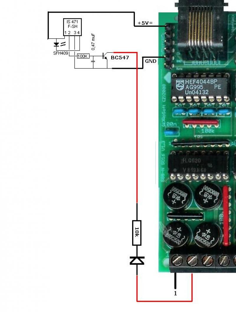

Voor terugmelding (naar Koploper) kreeg ik afgelopen zomer van Wim Ros
een aangepast en vereenvoudigd schema voor de bouw van een lichtsluis.
Het oorspronkelijke schema is als ik goed geïnformeerd ben van Kees Moerman.
Zie hiervoor de site van Paul Haagsma met de beschrijving voor de besturing
van een draaischijf.
Mbv onderstaand schema en de bijbehorende componenten kun je een lichtsluis
maken met een betrouwbare werking tot over een afstand van ca. 22 cm.
Het gaat dus om de componenten links van de print. Wil je de lichtsluis gebruiken
voor bezetmelding in bijv. Koploper, dan hoef je e.e.a. alleen maar aan te sluiten
op de S88SD16 zoals Wim het getekend heeft.
(Iha zal de betrouwbaarheid ook afhangen van de omstandigheden ter plaatse)
Schema:
Boodschappen mandje met bestelnummers van Conrad:
  • 3mm IR- zenddiode   (SFH 409) 15 40 70
  • gemoduleerde IR- detector       18 50 94
  • weerstand  100K                    40 34 90
  • weerstand    10K                    40 53 70
  • transistor BC547B                    15 50 12
  • diode (bijv 1n4148)                  16 22 80
  • kondensator 0.47  muF             45 33 74
Suc6 en veel plezier met nabouwen.
Greetz, Paul

Daarmee heb ik op de club ook geexperimenteerd.
Werkte perfect, alleen ik gebruikte deze als reflectie schakeling.
De IR diode en OPIC 471 liggen dan weggewerkt in tussen de spoorstaven, en zo hoef je dus geen lelijke componenten naast je baan te hebben.
Op het moment dat een trein boven de detector komt weerkaatst het IR licht signaal tegen de trein en de OPIC registreerd dit dan, zelfs de koppeling van de trein werd gedetecteerd.
Een mede clublid gebruikt dit om de positie van een loc op een draaischijfbrug te bepalen
Wel even rekening houden dat het OPIC Vo signaal in mijn opzet default hoog is en bij detectie van een trein laag !
Het voordeel van OPIC 471 is dat het een modulator en decoder in één is, en de schakeling is ook te gebruiken voor analoge modelbanen.
Ideaal dingetje dus !!!  (y)

Marijn, dit is/was niet de opzet van deze toepassing, deze is bedoeld om een schaduwstation met dynamische blokken te bewaken en te bedienen.
Mvg
Wim.
