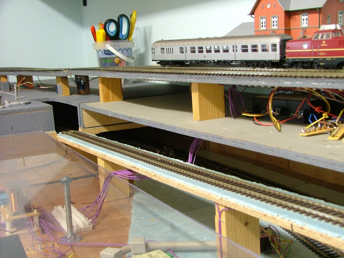

November 2015: een bron van ergernis blijft het gecombineerd rijden van 2- en 3-rail materiaal, overbelasting van de versterker en de diverse seinen waarvan sommigen al vanaf het begin gebrekkig functioneerden. De oplossingen:
Voor het stilvallen van kleine loks op de wissels etc:
Definitieve ombouw van het kleine station naar 2-rail inclusief gebruik van wissels met E- puntstuk (E-frogs Peko):
Voor de oplossing van de overige problemen volgt eerdaags meer info.

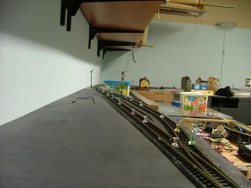

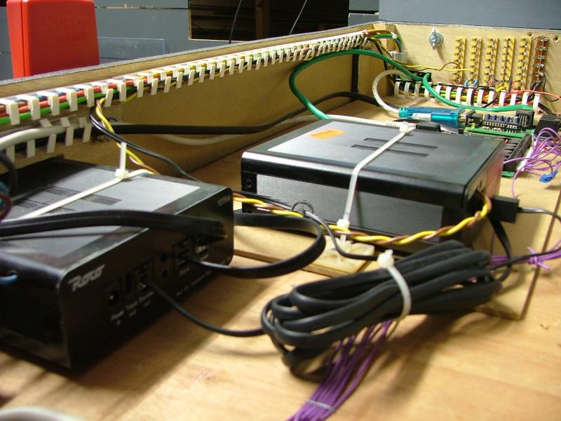

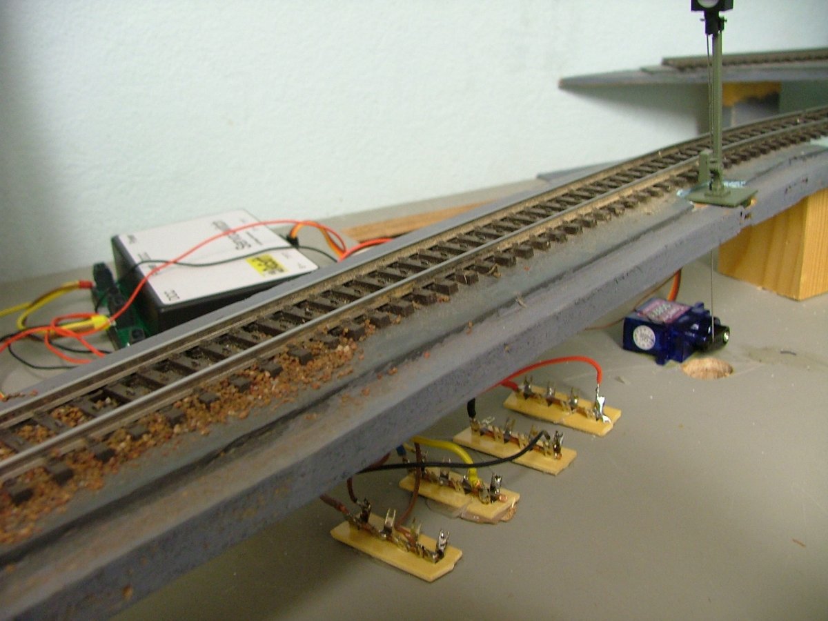

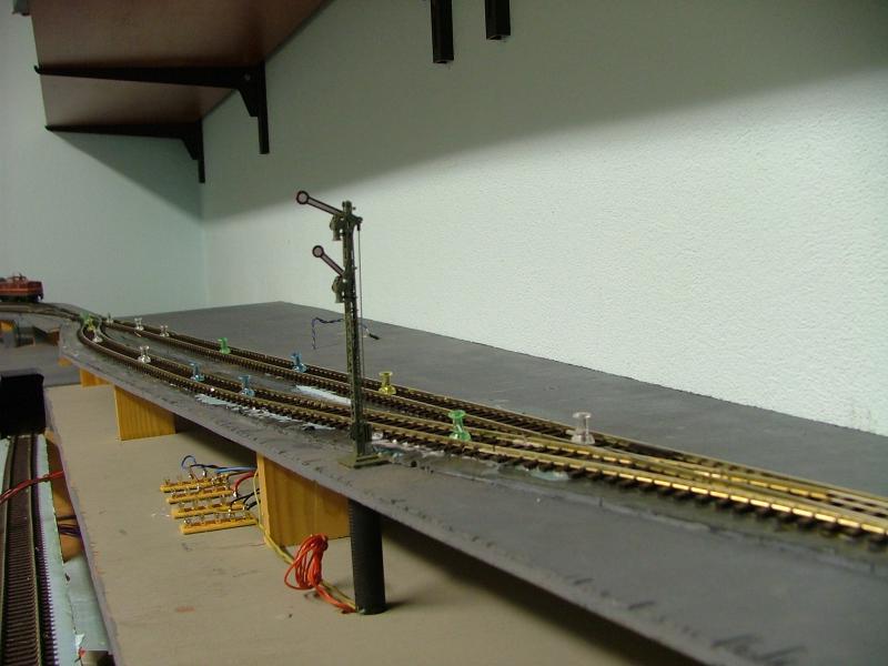

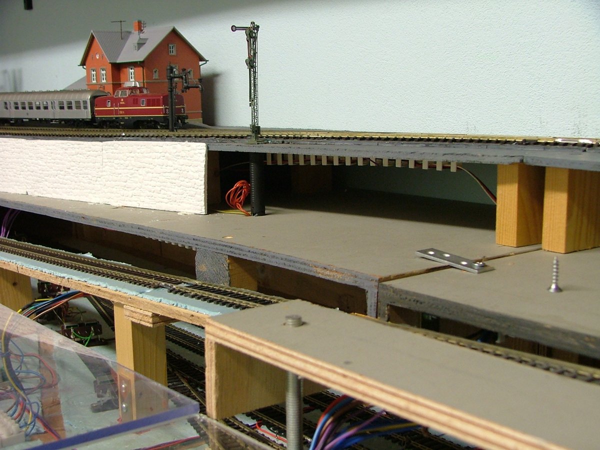

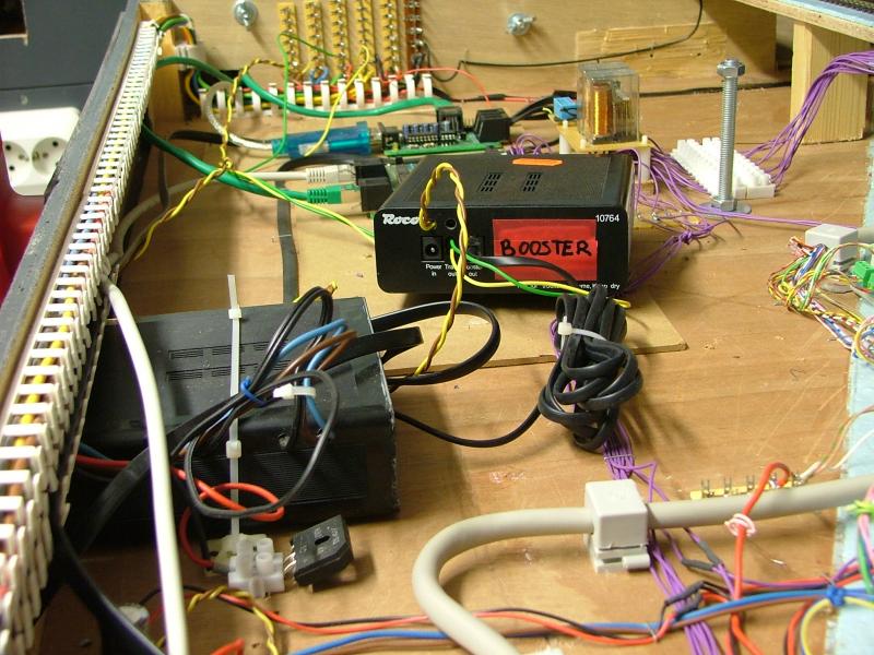

Januari 2016. Voor de problemen met overbelasting een vrij simpele
oplossing
toegepast van Karst Drenth.
Als eerste rails schaduwstation fysiek gescheiden van de rest van de baan volgens dit plan:
Vervolgens kabeltje bijgeknepen en booster (extra Roco 10764) aangesloten op de prik en de rails. Booster bedient nu uitsluitend het schaduwstation:
Na testen (ivm kortsluiting bij overgang secties aansluitingen booster op rails nog een keer gewisseld) ok en verder ingebouwd.

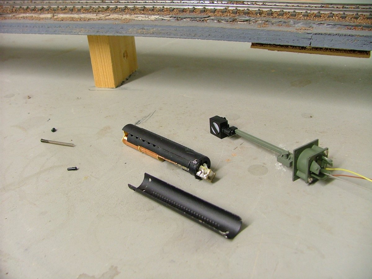

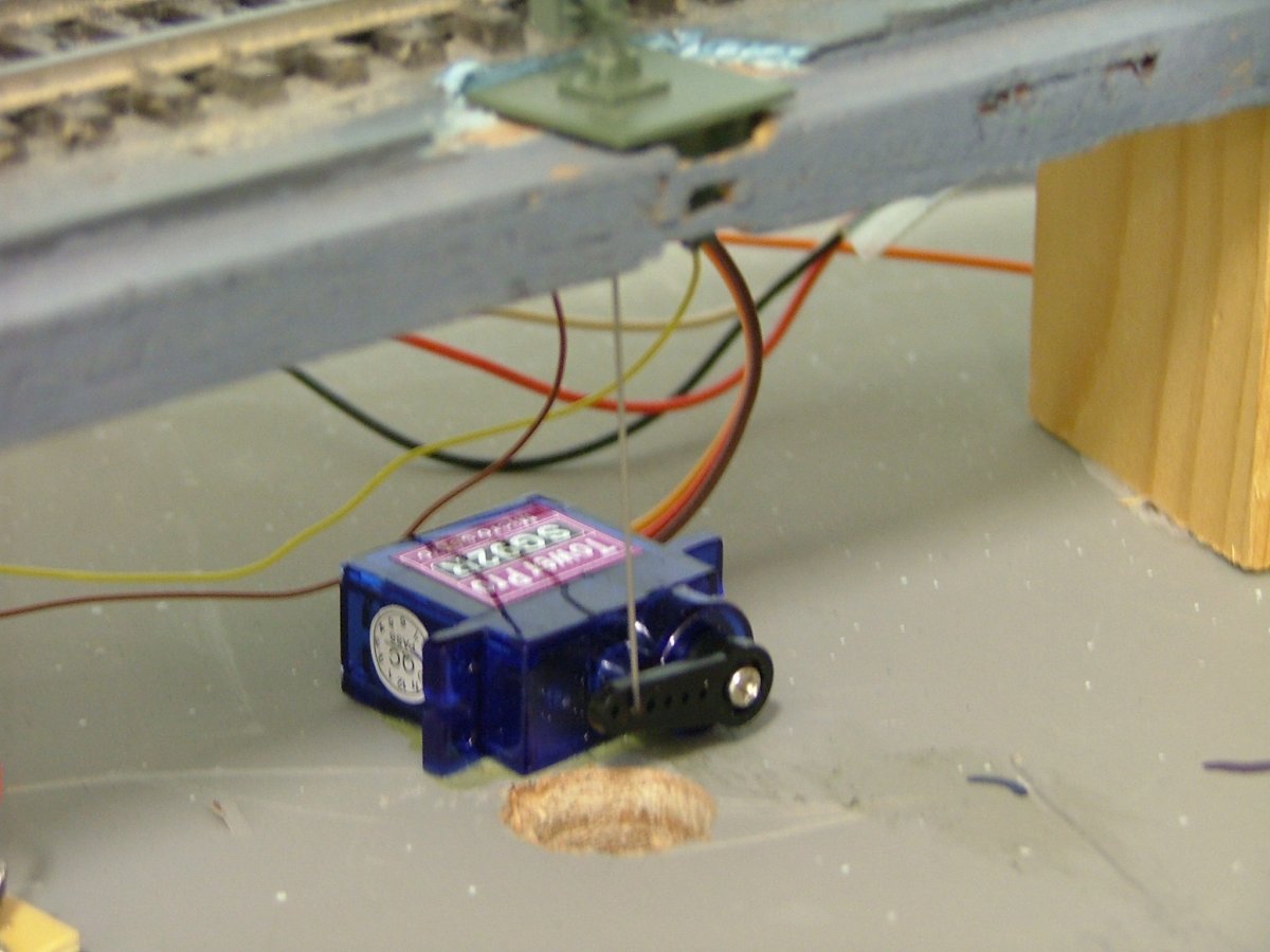

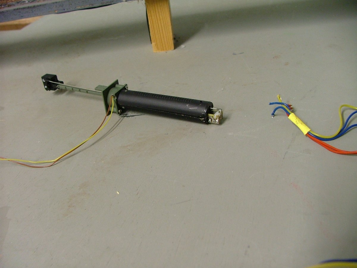

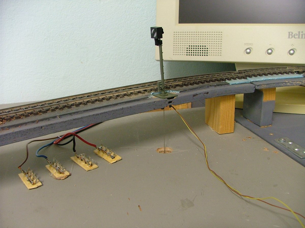

Voordat het zover was eerst diverse seinen aangepast die vanaf het begin onwillig waren:
Bedrading eraf (voorzichtig ivm hergebruik):
Bescherming en spoelen eraf (verenstaal laten zitten):
Servo eronder plaatsen en verenstaal op maat afknippen/buigen om hevel servo:
Aansluiten op decoder en klaar!
Werkt nu inmiddels een jaar probleemloos! Weer een ergernis minder.

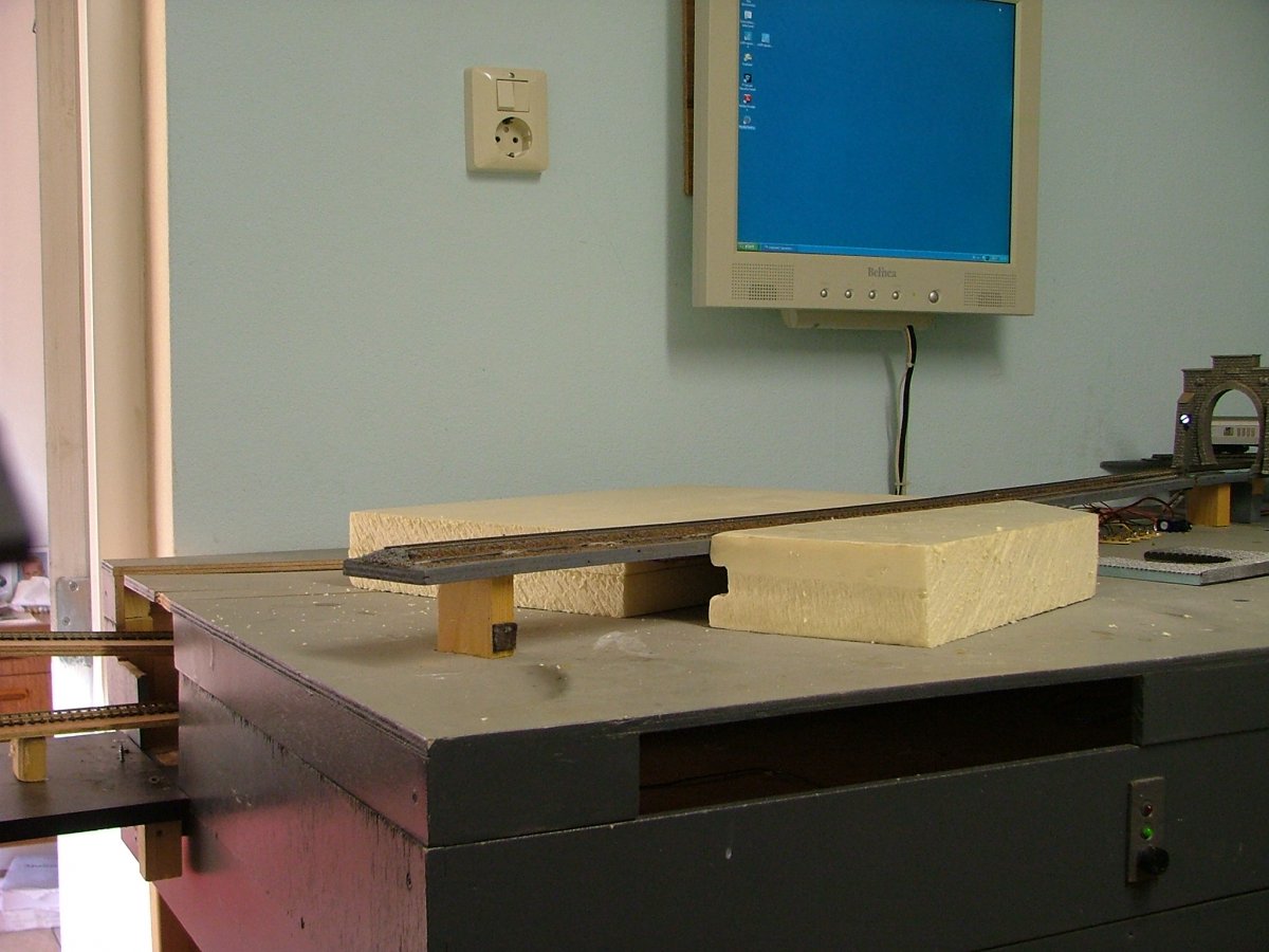

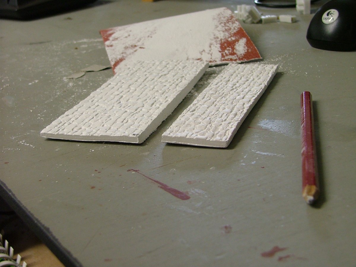

Het gepruts met een soldeerbout inmiddels zat en met het landschap begonnen. (01-2015) Eerst eens wat muurtjes uit gips geprobeerd:

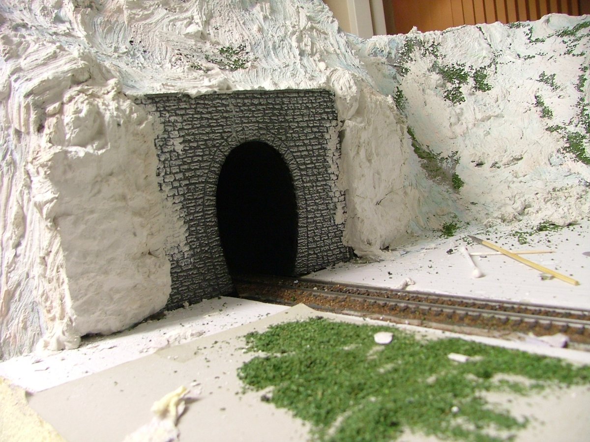

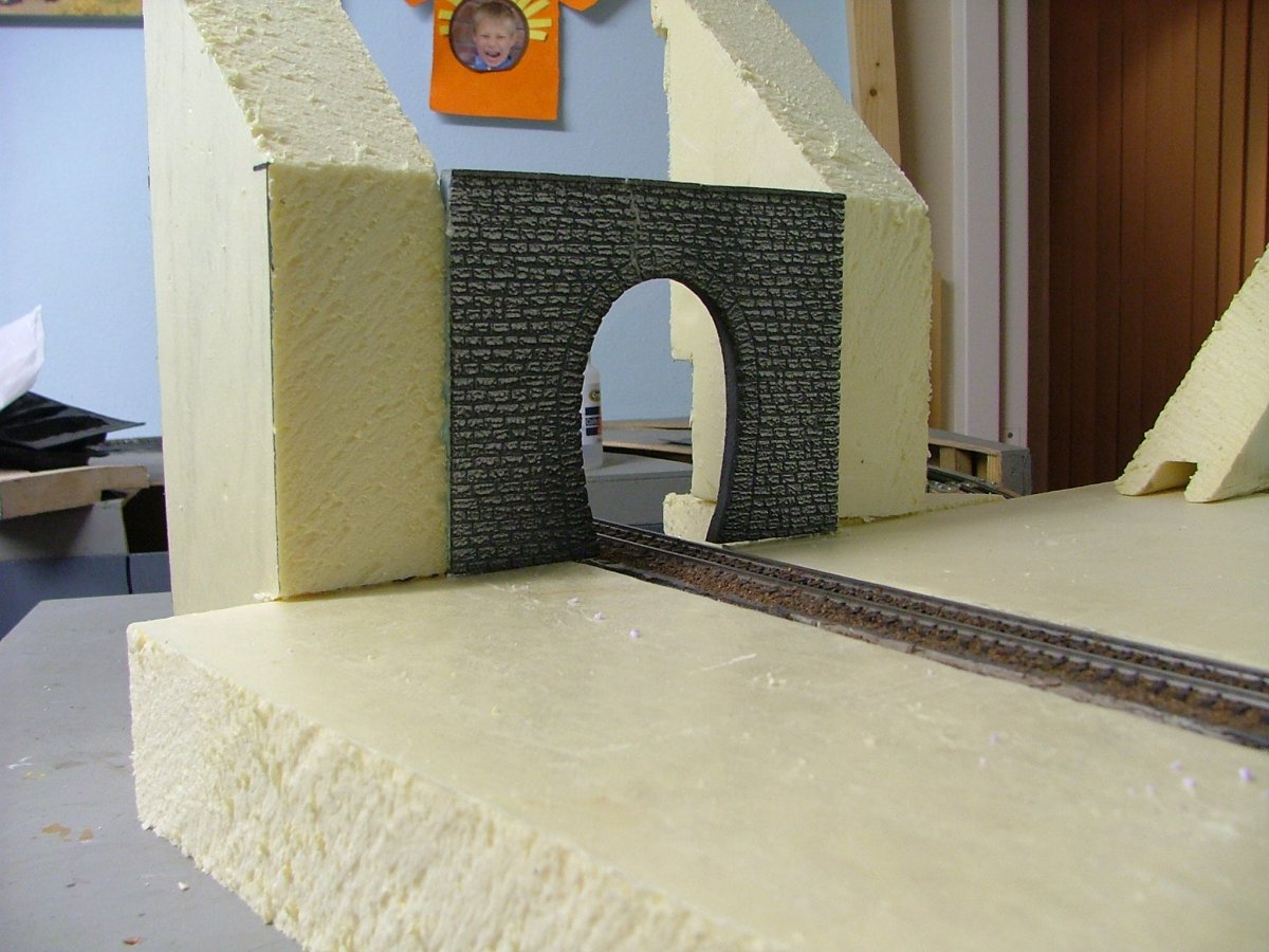

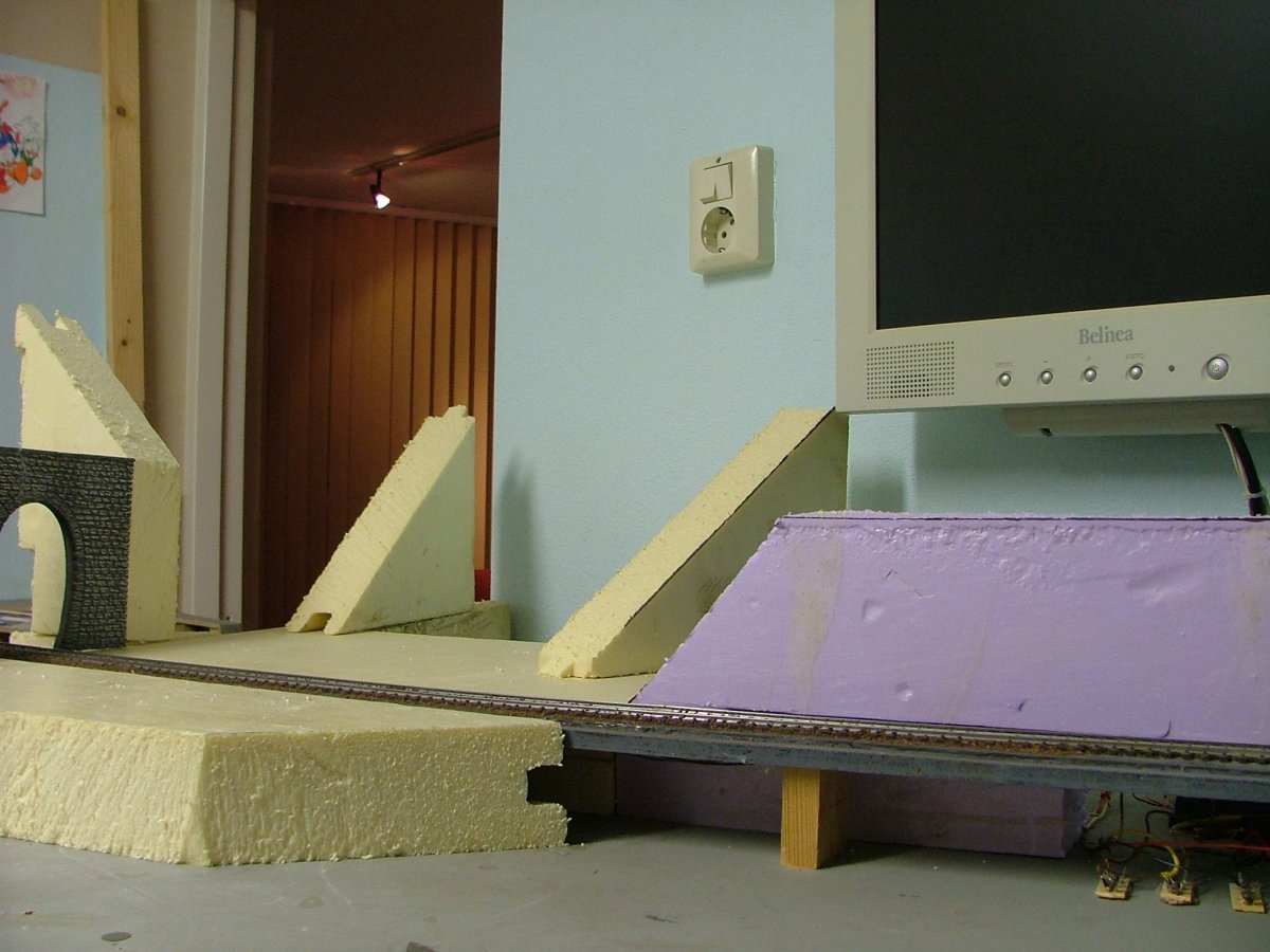

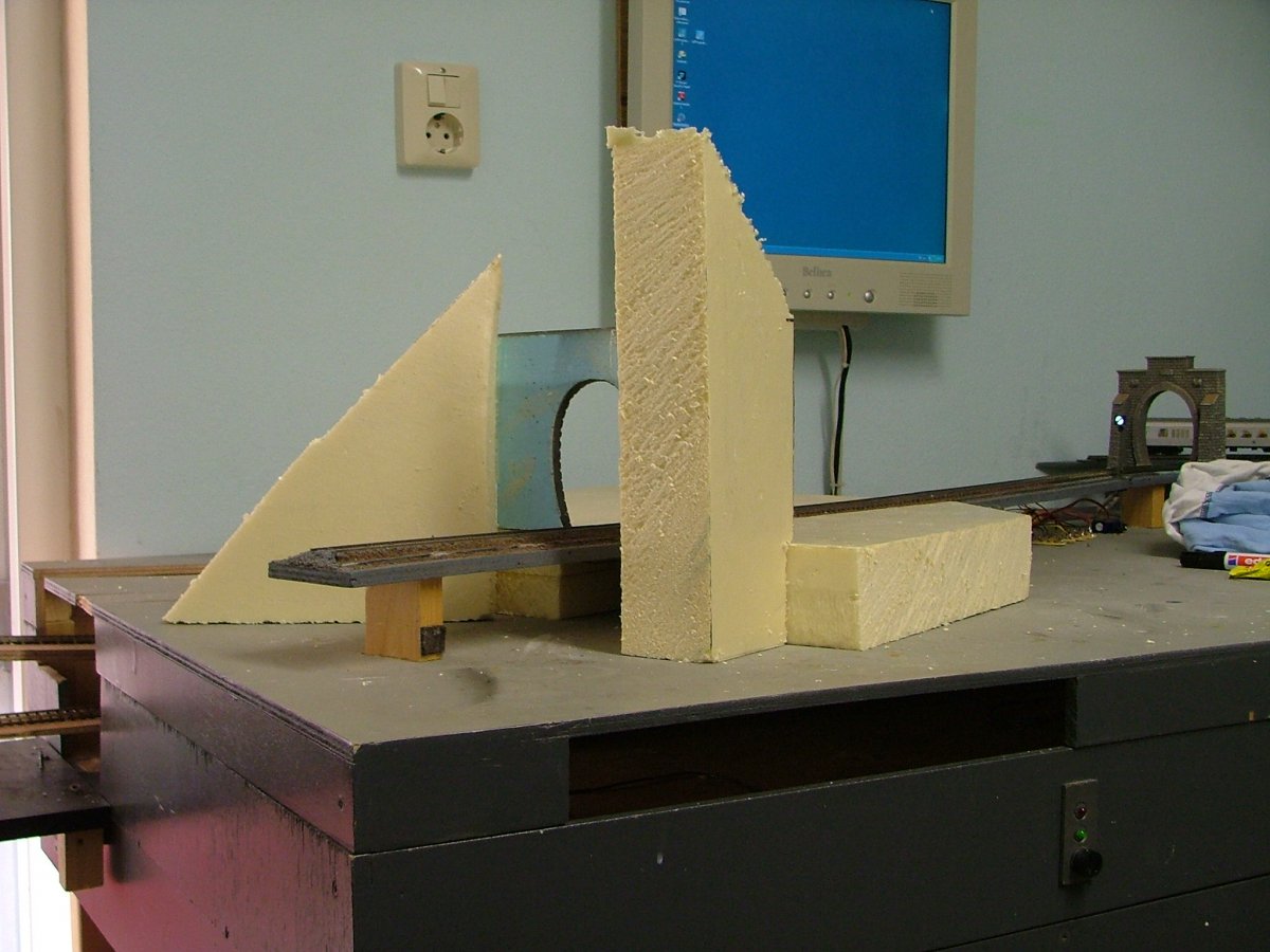

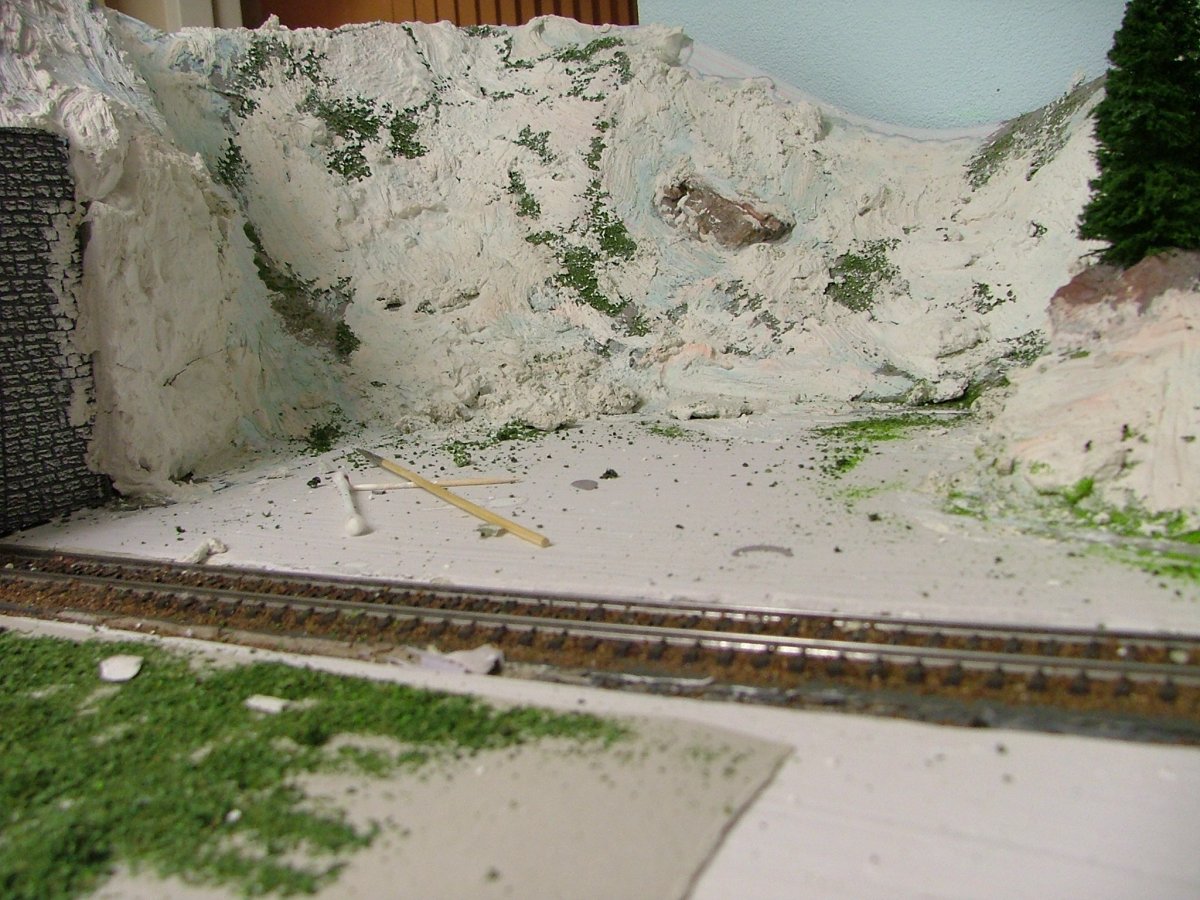

Geen plan in gedachten maar op een hoek van de baan met het polystyreen afval uit de container de eerste aanzet gegeven (01-2016):
Paul VT 11.5
Berichten: 1099
Re: Kyllburg in H0
Reactie #132 Gepost op:
03 January 2017, 22:15:47 »

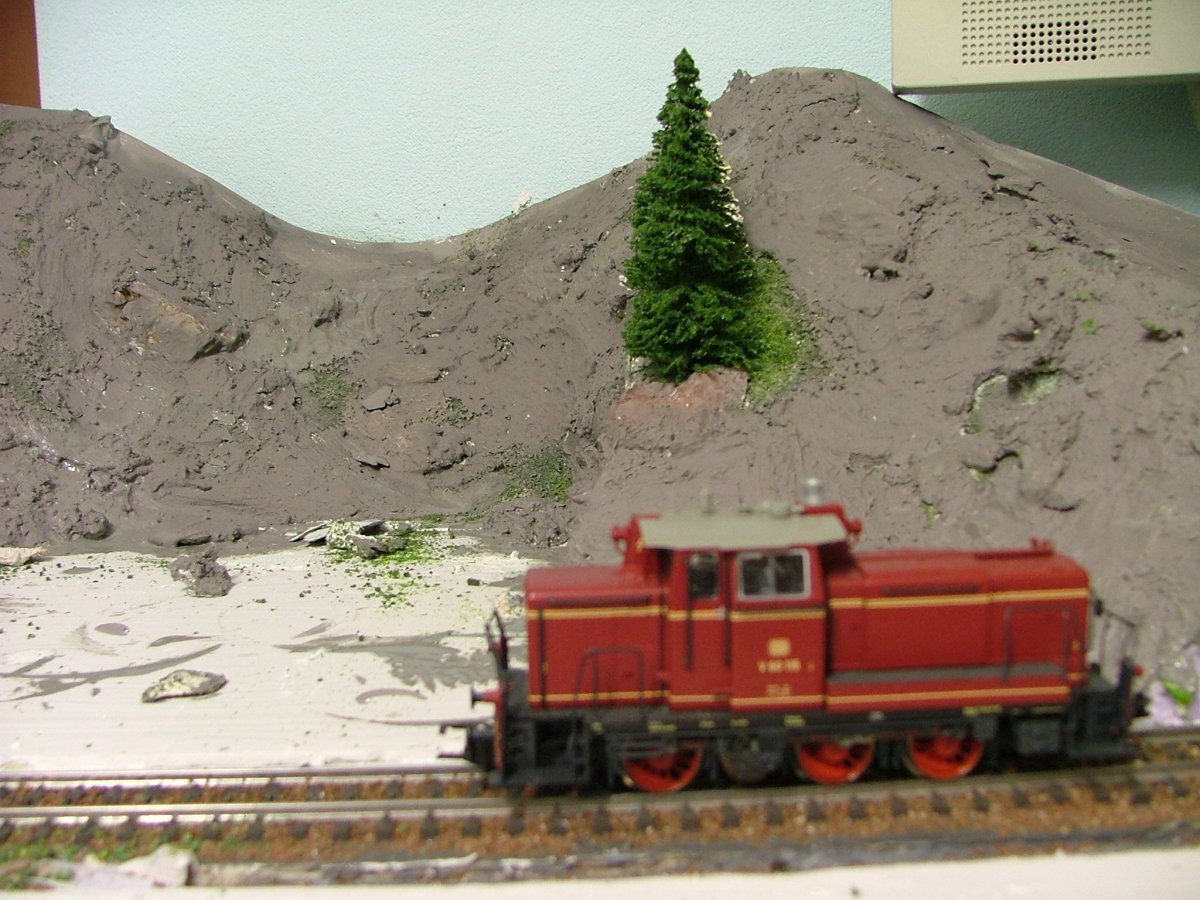

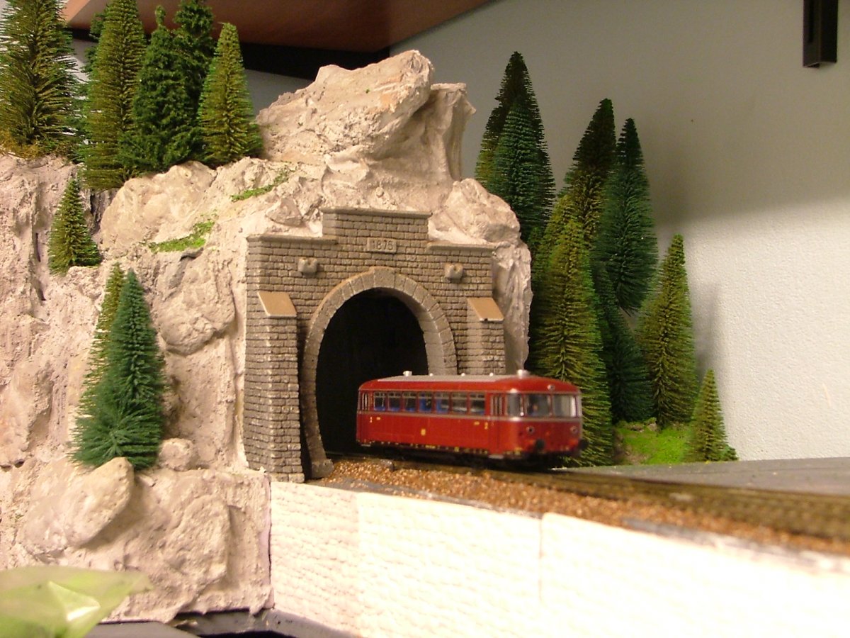

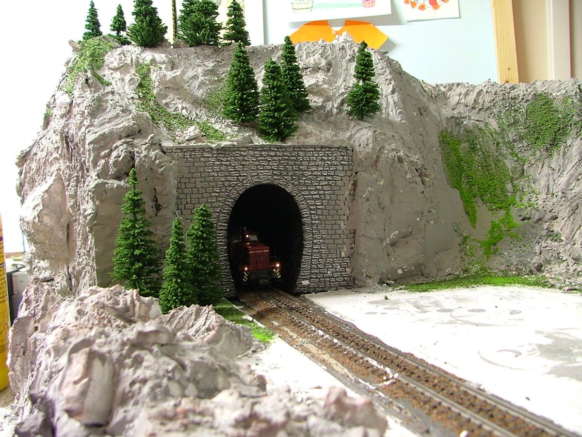

Filterdoek erover icm gips en diverse kleuren grijs (10-2016):

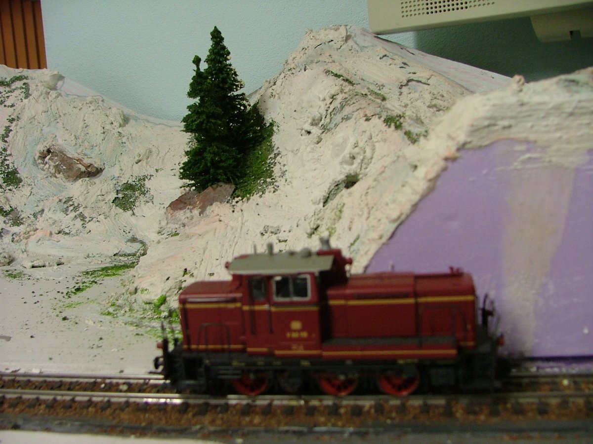

Paul VT 11.5
Berichten: 1099
Re: Kyllburg in H0
Reactie #134 Gepost op:
03 January 2017, 22:25:45 »
Volhouden..
....weer een stapje (11-2016):
