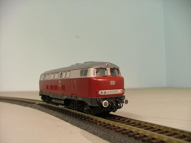

De eerste rondjes zijn inmiddels gereden.  :)
Ook mijn treinen rijden er op. Dwz, de (3-rail) M*- treinen die hier ingepakt staan.
Op Kyllburg kan straks gereden worden met 2 rail- en beperkt met 3 rail- materieel.
Een deel vh plan bestaat nl uit M* K-rail.

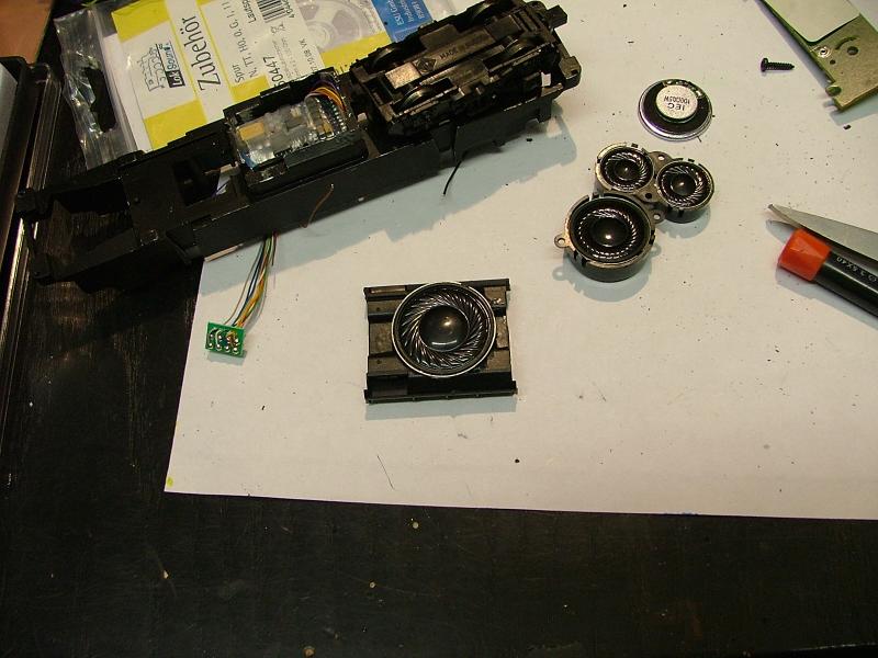

De loc. is inmiddels af. De verlichting wordt idd nog verder aangepast en voorzien van SMD- leds
tbv front/ sluitseinen ivm een defecte lichtgeleider en lichtlekkage. Heeft geen prio.

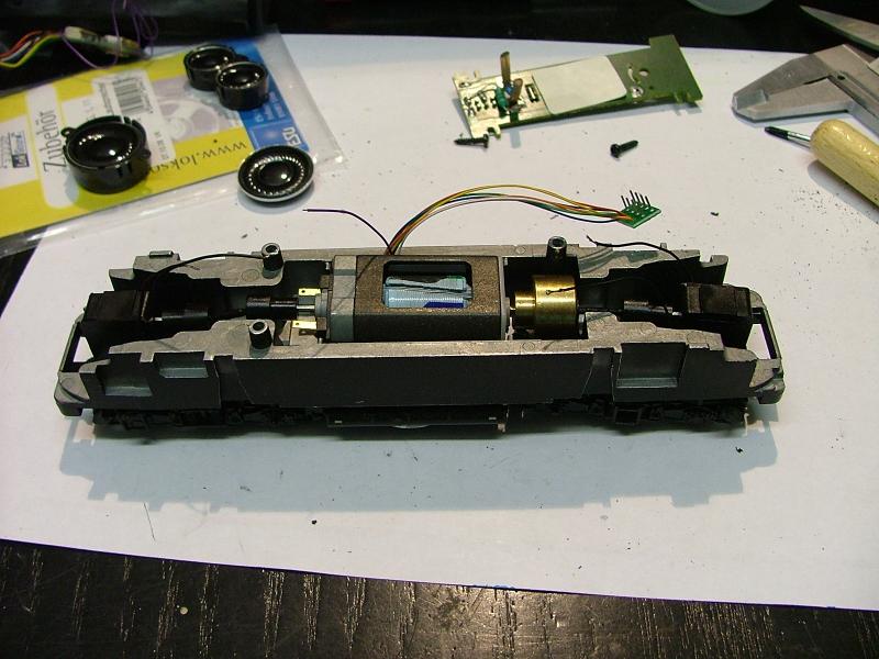

Hier nog wat foto's van de ombouw.
Speaker in de tank:
Passen en weer in elkaar zetten:
Bijna klaar:

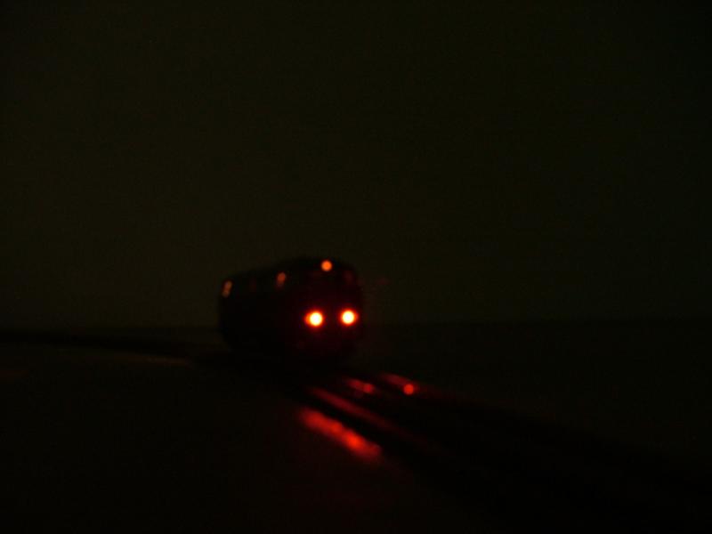

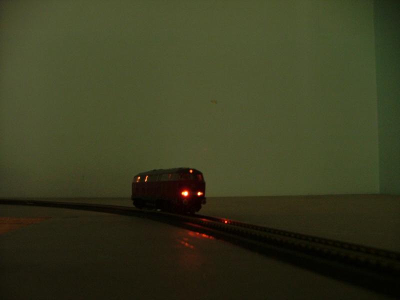

In het donker lijkt het wel een UFO zoveel licht als het ding lekt. Hier kun je ook goed zien dat één van de
lichtgeleiders defect is:
Na enige aanpassingen gaat het al wat beter maar is het nog steeds niet wat het moet zijn:

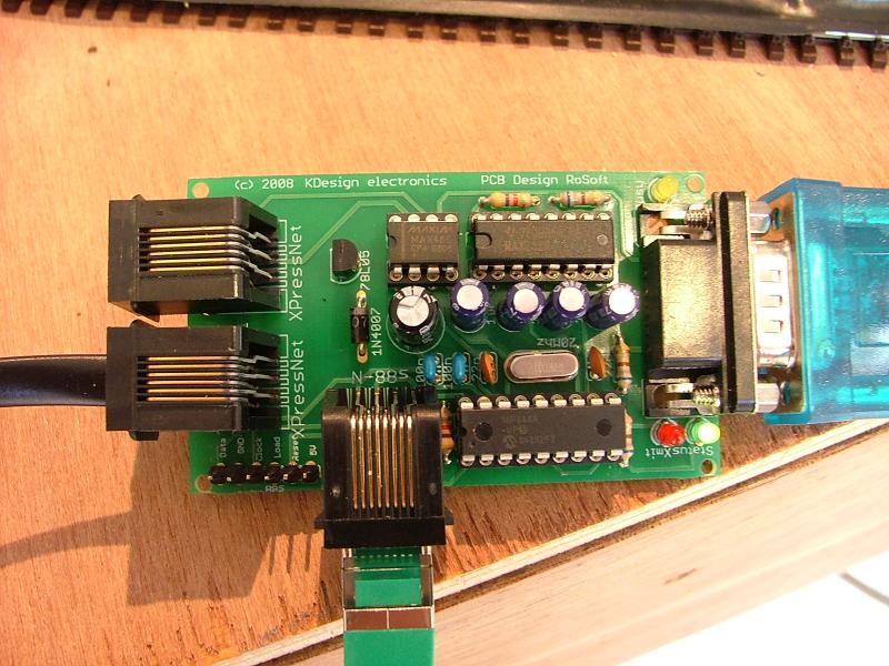

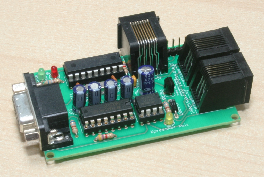

stil gelegen. Inmiddels achter de schermen weer mee begonnen. Vandaag maar eens de s88XPressNetIF interface van Karst en Wim in elkaar knutselen.  ;) 8)

@Paul,
Ik weet niet wat het probleem is ... maar ik heb lopen klooien met een kabel... een serieel naar USB of serieel - serieel... maar ik weet wel dat per kabel verschillend is. De kabel serieel >> Usb-kabel die ik bij mijn lokprogrammer heb gekregen werkte niet, uiteindelijk bleek het een brakke driver te zijn. De kabel bij de S88XpressnetIF heb gekregen werkt als een tierelier, de lokprogrammer kan er ook goed mee overweg.
groet Ronald K

@ Ronald:
Je slaat de spijker op zijn kop. De USB- serieel converter die bij de lokprogrammer wordt geleverd, is idd
kwalitatief uiterst teleurstellend en mi alleen maar geschikt voor het ronde archief.
Ook na een driver update geen verbetering. Ook niet op een andere PC.
Daarom inmiddels een andere converter gekocht voor de verbinding tussen S88XpressnetIF en laptop.
Wellicht gaat het met deze converter beter.
Greetz, Paul

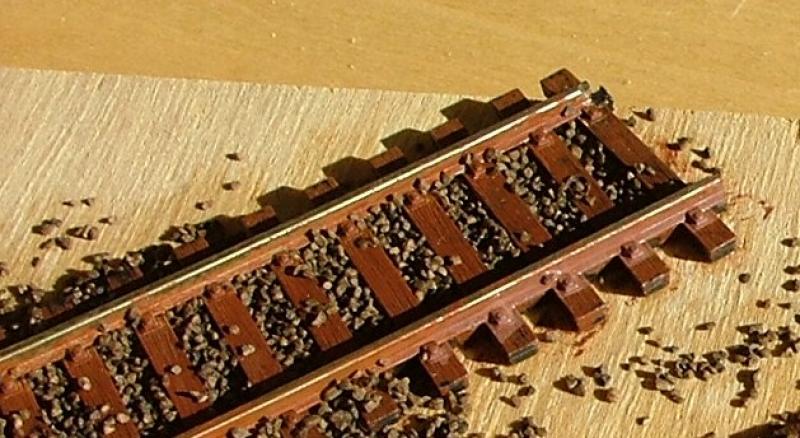

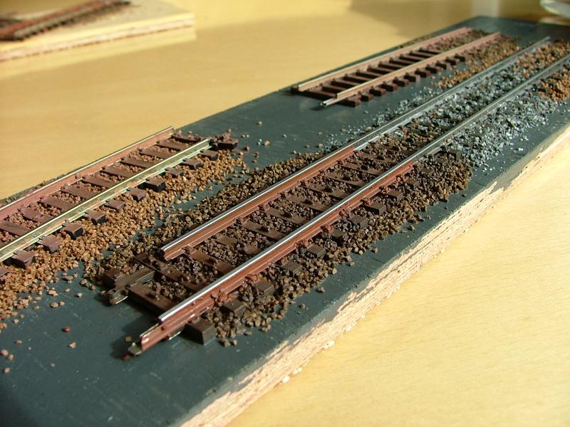

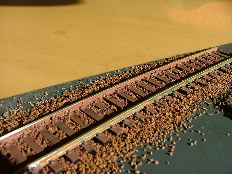

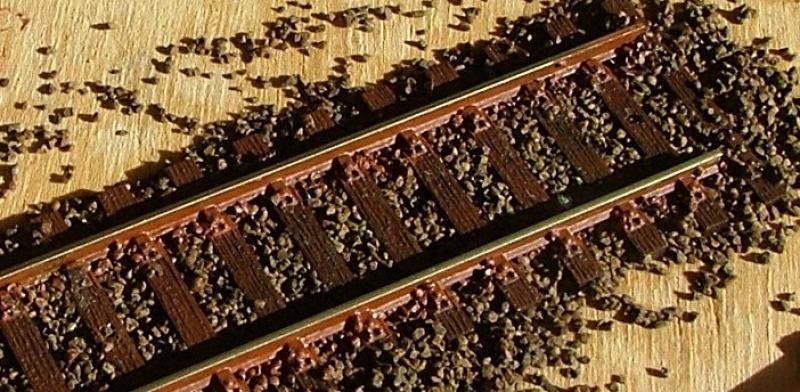

Dit weekend maar eens aan wat proefstukjes gemaakt. De sporen van Kyllburg zijn behoorlijk oud.
Zowel de roest als de kleur van de ballast zijn bij oudere sporen erg donker. Het moet hier bij
Kyllburg in H0 dus ook echt *****bruin zijn 8). Met op Houten gescoorde verf van Polak,
Modellmaster, Humbrol en natuurlijk ballast aan de gang geweest. Met de Polak verf lijkt wat mis
gegaan te zijn. Hiervan kan ik niets laten zien. Het roestbruin (5749) was beige/gelig van kleur
en het bruin (5734) was aubergine/paarskleurig. Zullen eens navragen bij de leverancier.
De Humbrol bruin 113 icm met Woodland Medium Dark Brown ballast geven al een wat beter resultaat.
Het bruin kreeg ik echter maar niet zo als ik het wilde:
Door dus met de verf van Model Master 1785 E (Roest) icm Woodland Medium Dark Brown ballast.
De biels net als het eerste proefstuk licht aangezet. Na droging ballast ingestrooid,nat gesproeid
met de bekende druppel, ingelijmd etc. en na droging de railstaven opnieuw behandeld:
...nog niet tevreden :(. Roest was te glanzend en te oranje naar mijn zin. Oftewel: te nieuw.
Dus op voor de volgende ronde. Zelfde recept maar nu de Model Master met een druppie zwart:
En nogmaals hetzelfde recept maar nu de lak op de biels met wat oplosmiddel
ook over het het ballastmateriaal gesmeerd:
Met de laatste combi hierboven ga ik de volgende keer verder experimenteren.
Hij komt nu aardig in de buurt na volledige droging. (Op de foto is de verf nog nat)
Ik zie dat ik ook wat te zuunig ben geweest met ballast. Maar ja,  't is maar een proefstukkie.. :)
Greetz, Paul

Hoi Paul,
Ik zie dat je het type medium voor de ballast gebruikt. Dat deed ik eerst ook, maar die is vrij grootkorrelig. Ik gebruik zelf nu het type fine. Daar heb ik meer tevreden over.

« Reactie #87 Gepost op: 12 October 2009, 23:02:15 »
d laatste foto vind ik persoonlijk de mooiste combinatie van ballast en kleur roest  (y)
groet stefan ;)

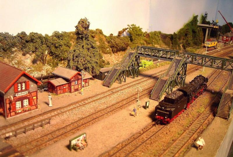

Hi Paul,
Een mooie realistische roestkleur voor rails is XF64 van Tamiya.
Wij gebruiken die op onze clubbaan (www.lahntalbahn.info) samen met de Dark Brown van Woodland.
foto: Lahntalbahn in N
Erwin.

« Reactie #89 Gepost op: 12 October 2009, 23:36:14 »
Dank voor de tips. (y) Eens kijken of ik de volgende keer op Houten of mss op €spoor de Revell 83 (Rostfarbe)
de xf64 van Tamiya en de Dark Brown fine van Woodland kan vinden. Kan ik weer verder knoeien met verf.
@ Erwin: Als de medium voor H0 wat aan de groffe kant is, (wat ie ook wel is) wat gebruiken jullie dan voor N? Fine?
(btw: zeer mooie gedetailleerde modulebaan in N.... ook in het "echt" (y))
Greetz, Paul
