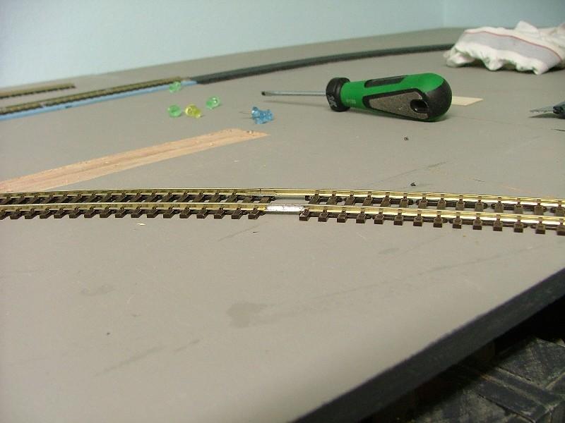

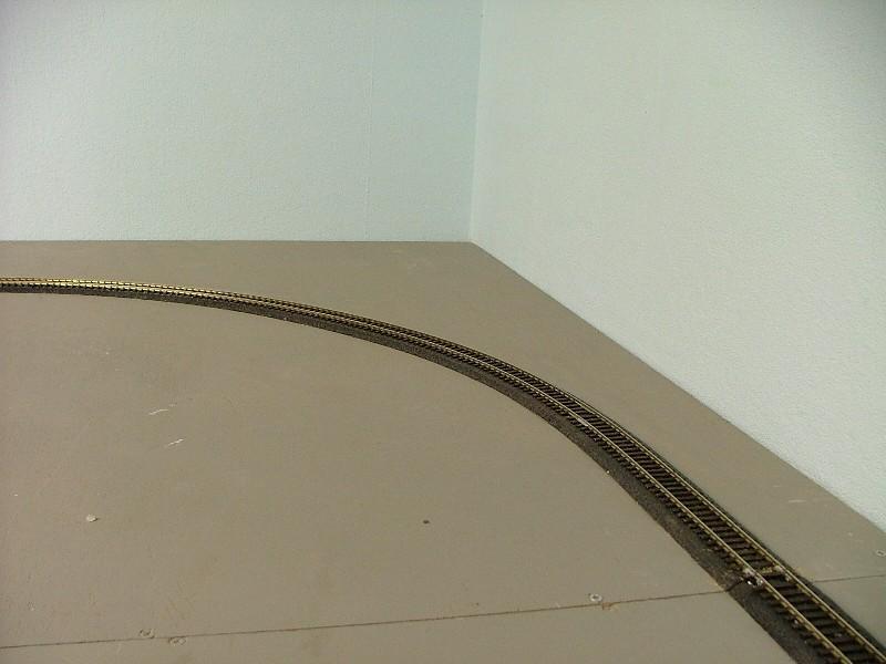

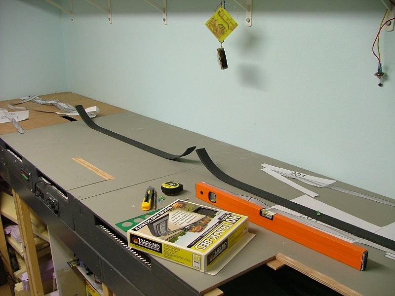

De afgelopen dagen o.a. bezig geweest met het leggen van de eerste meters op het één na hoogste niveau. :) (nog geen  zichtwerk)
Ik had nog één doos track-bed van Woodland liggen. Ipv het bekende blauwe isolatiemateriaal
heb ik besloten met dit materieel verder te gaan. Voordeel: gelijk een mooie bedding en een betere isolatie
(Benieuwd of dat na het instrooien van ballast nog zo is.) Nadeel: de prijs.

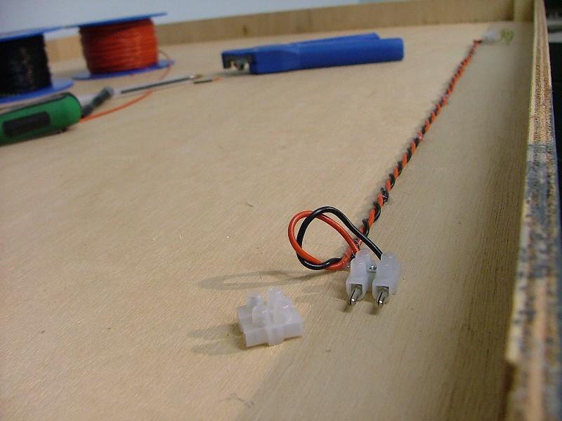

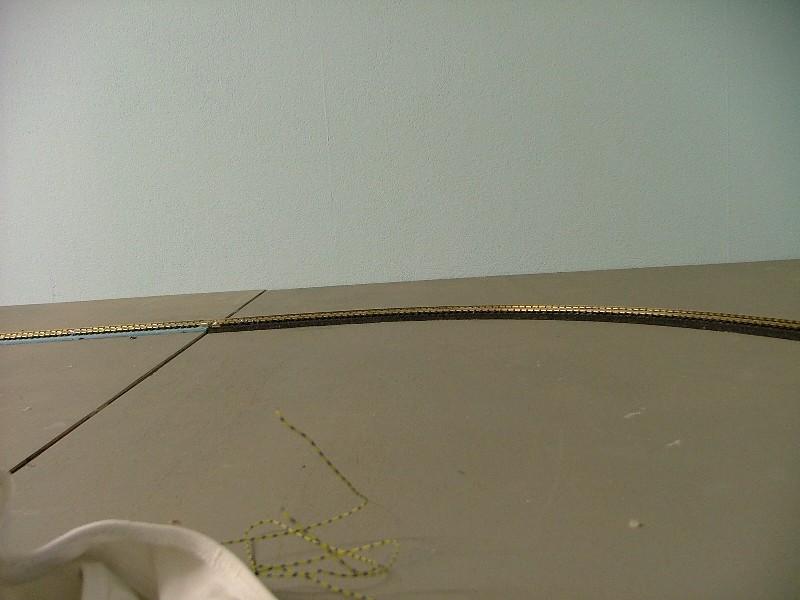

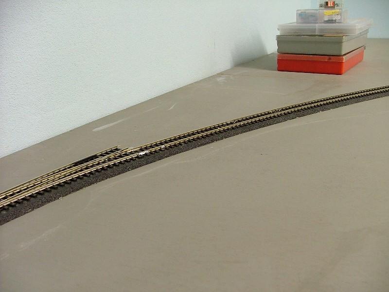

De lassen in de rails leg ik in de bochten iets versprongen aan:
Rails op de bedding:

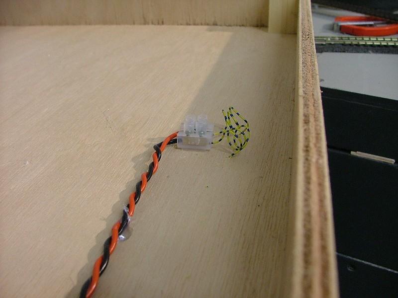

Stroomvoorziening rails aan de onderzijde:
Nu nog 4 -5 bakken te gaan om aan het eind van de week te kunnen roestrijden!  8)
Dit heb ik bij mij ook gedaan, werkt perfect en maakt een harmonische bocht.
Ik had op een vroegere baan enkele problemen met gesoldeerde raillassen. Raillassen zijn, denk ik, beter voor een mechanische ondersteuning, dan een elektrische verbinding van de Railstuken. Daarom heb ik aan elk stuk rail een draadje gesoldeerd...

Mooi wark, Paul! :)
Dat spul van woodlands is inderdaad duur, maar wel erg mooi. Over de demping na ballasten; misschien is het een goed idee als je de lijm van Anita Decor gebruikt. Die blijft flexibel waardoor de demping op dit soort ondergronden intact blijft.

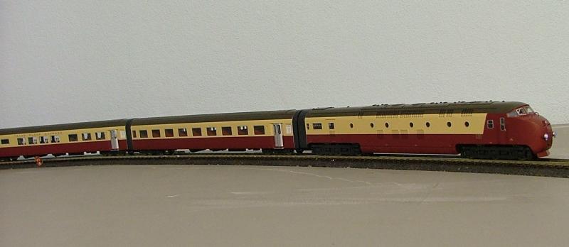

Behalve dat ik net als jullie het ook mooi vind als het er netjes uitziet, word ik in zekere zin
"gedwongen" om netjes te werken door deze Trix die ik als "meettrein" gebruik:
Te hoog steigings- of dalingspercentage op bepaalde baanvakken, (te) krappe boogstraal of net
geen perfect gelegde railovergang tussen de modules of een combi hiervan? Geheid dat tenminste
één van de tussenbakken ontspoort.
@ Fissy:
Werkt idd perfect en geen knikvorming in de bochten. De rails worden via aangesoldeerde draden
van stroom voorzien.

Zelf gebruik ik boekbinderslijm. Is Anita's lijm nog elastischer?

Weet ik niet, Paul. Ik heb met die veel genoemde boekbinders lijm geen enkele ervaring..... Van de AD lijm weet ik dat het flexibel blijft. Als de 1e methode goed voor je werkt is dat prima toch? ;)

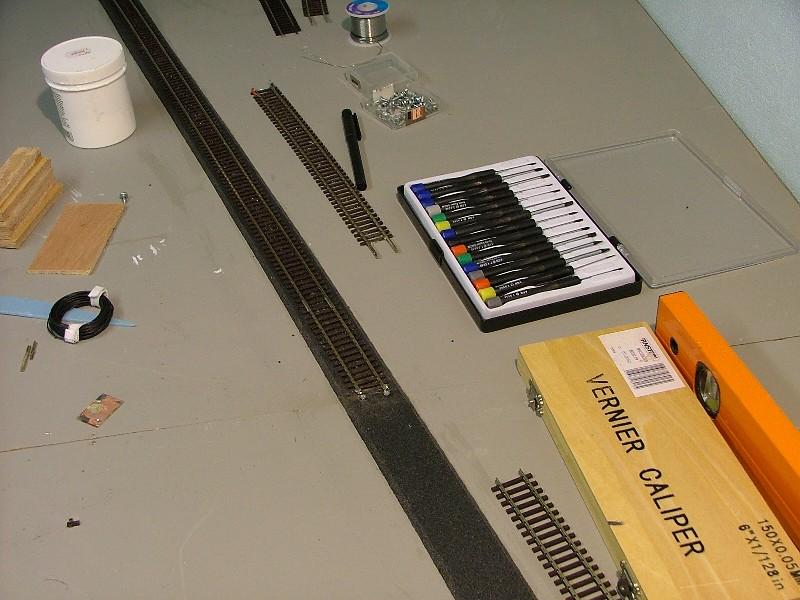

Inmiddels weer wat meters erbij: :P

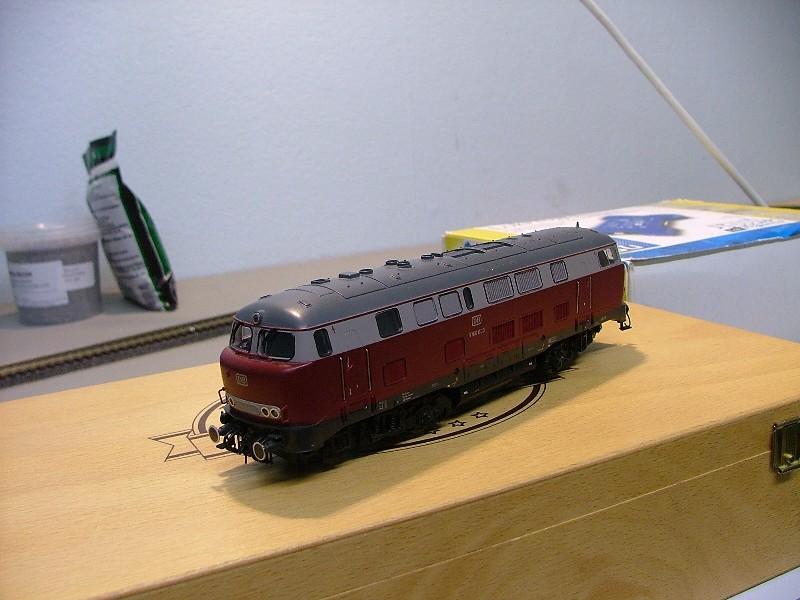

Inmiddels ook een aanvang gemaakt met de ombouw van een aantal locomotieven ivm
zeg maar een gebrek ;) aan (digitaal) materieel om straks het schaduwstation mee te kunnen testen.
Deze BR 160 (Lollo) is het eerst aan de beurt en ga ik vandaag of morgen onderhanden nemen:

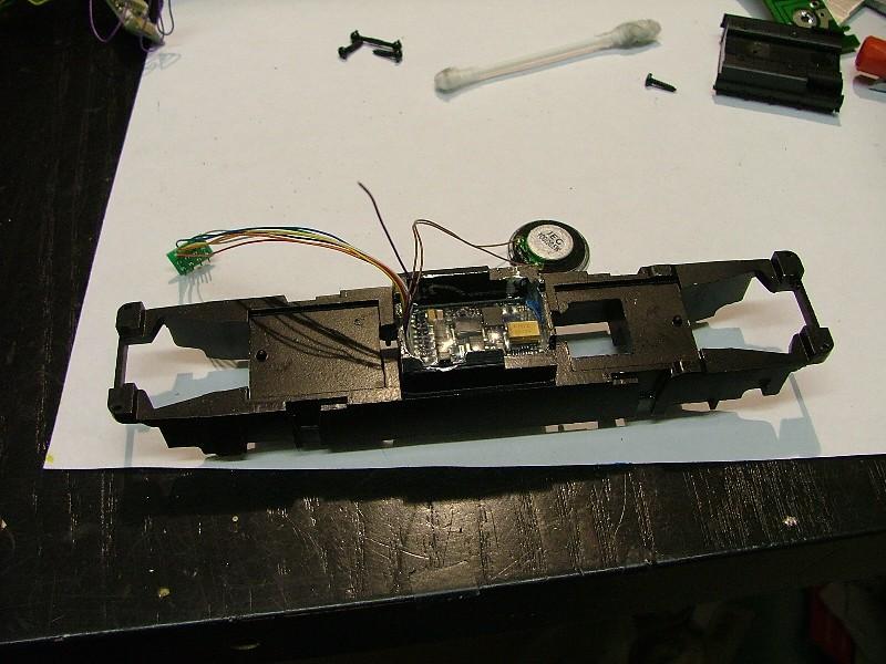

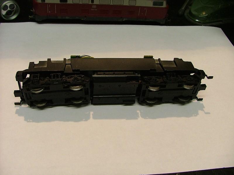

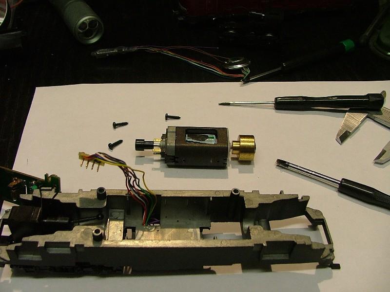

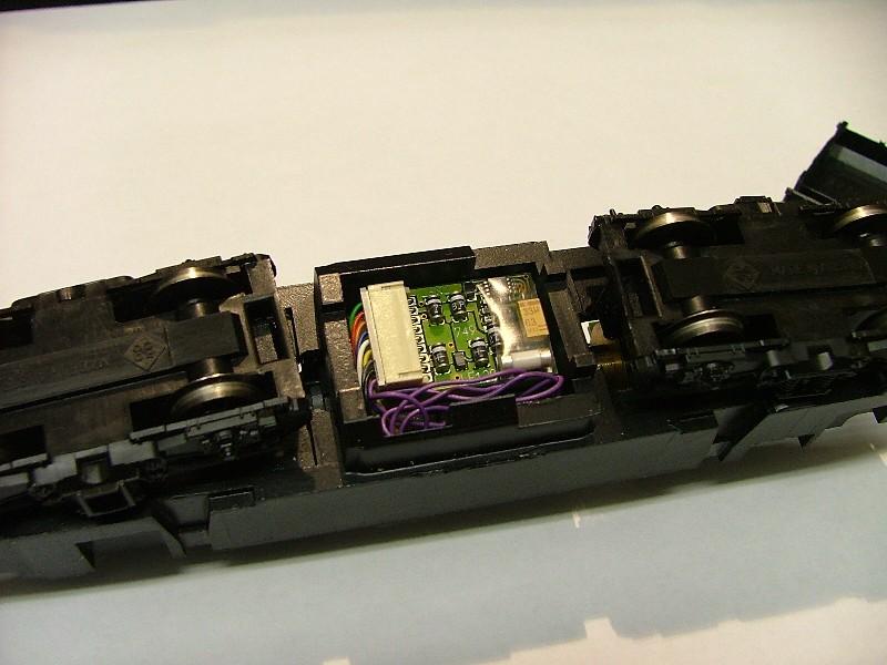

Het betreft de Roco 43840. Het is een tijdperk III loc met nr. BR 160 003 en de bijnaam "Lollo.
Dat is een voorloopserie van de latere BR 160. Deze heeft o.a een bolle neus. De latere series niet meer.
Van een ombouw kun je na nader onderzoek eigenlijk niet spreken. Er zit in deze loc al een dec. en
de loc is digitaal voorbereid af fabriek. Alleen loopt deze loc. ronduit beroerd, werkt de verlichting niet
en veroorzaakt vaak kortsluiting. De Lenz gaat er dus na div. malen proberen uit en er komt een ESU loso V3 in.
Kap eraf: (ziet er van binnen en buiten werkelijk nog zgan uit zonder slijtsporen)
De tank gaat dienen als behuizing voor de speaker. Achter de tank zit de ruimte voor de decoder. Wordt dus
alleen een decoder er in prikken + speaker!  Deze keer een makkelijke loc (y):
Deze Lenz moet eruit:
Te vroeg gejuicht: te weinig ruimte voor de loso dec.   :(  De hele loc nu maar gestript om te kunnen frezen:  :)
De loso past precies achter de tank na wat freeswerk:
Volgende keer weer verder. Ik krijg hem vandaag toch niet af.

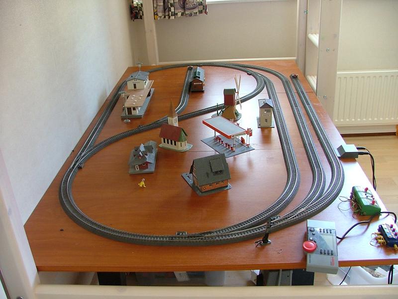

Vanmiddag een tussendoortje. De oudste kon niet meer rijden ivm het plaatsen
van een nieuw bed. Dit al weer enige tijd geleden. ::)
Dat kon zo niet langer dus "vanmiddag moest het nu maar klaar zijn" en terecht ;)
Zo kun je niet rijden:
Dit werd bedacht:
Maar paste net niet helemaal...  :(
Na schoonmaken:
Volgde het compromis:  ;)
Greetz, Paul
