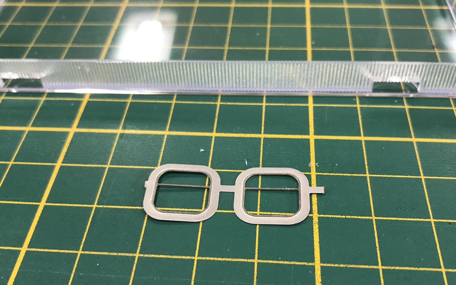

@Rob,  Foto's zijn onverbiddelijk. Was mij nog niet opgevallen. Ik zal het dicht laten lopen met een drupje groene verf.
Moet alleen een kwastje zien te vinden met een fijn puntje, die ik heb zijn nu een beetje wijd uit gaan staan.
Voor dat soort klein priegelwerk gebruik ik als kwast vaak een cocktailprikkertje. Even het puntje in de verf dopen en je kunt mooi gedoseerd wat verf op je model aanbrengen.
Wordt een erg fraai treinstel!

Allereerst wil ik een forumlid bedanken voor het cadeautje dat ik in de brievenbus vond. Een setje geëtste ruitenwissers om de Philo's die ik gebruikt heb te vervangen.
Meteen geplaatst en het is inderdaad een hele verbetering, kijk maar.

Staan inderdaad een stuk beter, die ruitenwissers  ;)
