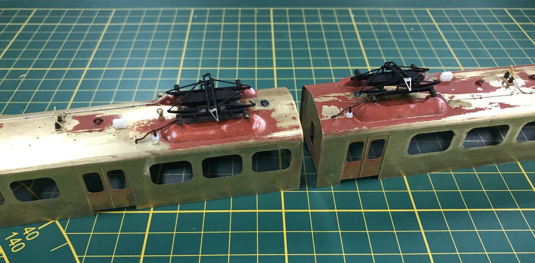

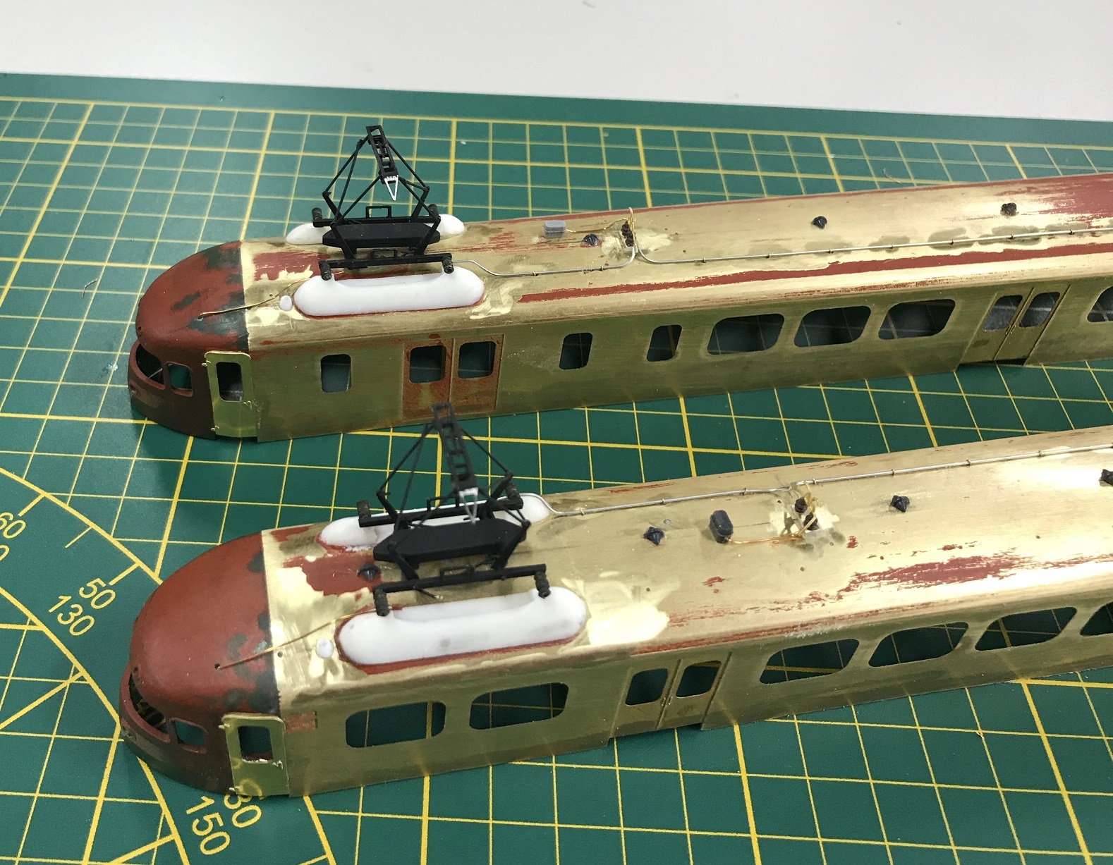

Die foto van de mat.'46 vier laat zien dat een Metrovick pantograaf echt een stuk groter is dan een BBC pantograaf.

die foto roept bij mij meteen de vraag op: waarom 4 panto's als je er toch maar 2 gebruikt
had voor ons zelfbouwers een hoop werk gescheeld

De verklaring is dat een viertje elektrisch gezien 2 maal een tweetje is. Tussen de twee helften werd geen hoogspanning overgebracht. De consequentie is dan dat je elke helft een reserve pantograaf moet uitrusten. Anders kom je niet thuis als je er een verspeeld.
Dit betekent dan dat je voor een zeswagenstel 3 pantografen op moet hebben staan want dit was 3 maal een tweetje. Begint al aardig op een blokkendoostrein te lijken.
Rob

Dat klopt alleen bij een tweewagenstel. Bij een vierwagenstel heb je twee installaties, dus bij uitval van de helft kom je nog weg.

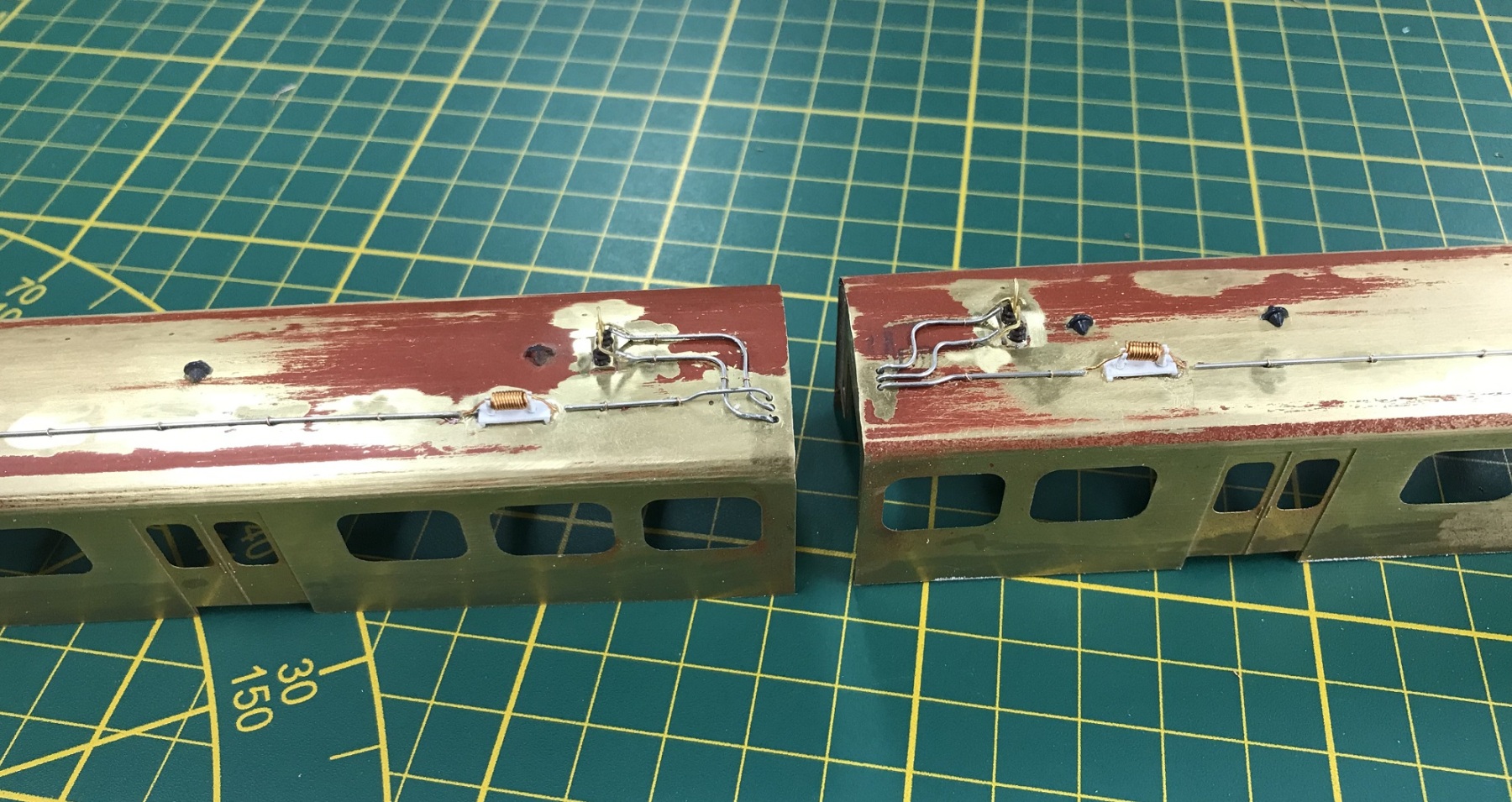

Weer verder gegaan, nu met de Ck.
Het is mij een raadsel waarom de kabels anders liggen op Ck t.o.v. de CDk Er lijkt mij geen enkele noodzaak toe. Maar is wel weer een leuk detail!
Ook de tussen bakken zijn nu bekabeld. Een kleine aanpassing gedaan aan de luchtleiding. De isolator staat nu op een voetstuk en het verloop van de luchtleiding is veel soepeler
Rob

02 April 2022, 22:24:43 »
Over het verschil van de bedrading op de daken had ik mij ook al verwonderd.
Het enigste wat ik kan bedenken, is dat op deze manier de schakelaar op de kopwand de aansluitingen op dezelfde manier ingevoerd krijgt.
De voedende kant is nu altijd links.
Groeten Arjen

02 April 2022, 23:32:41 »
Klinkt logisch, kan je met dezelfde hoogspanning schakelaar de boel sturen. Anders moet je verschillende schakelaars hebben en dit zijn niet goedkoopste ;-)

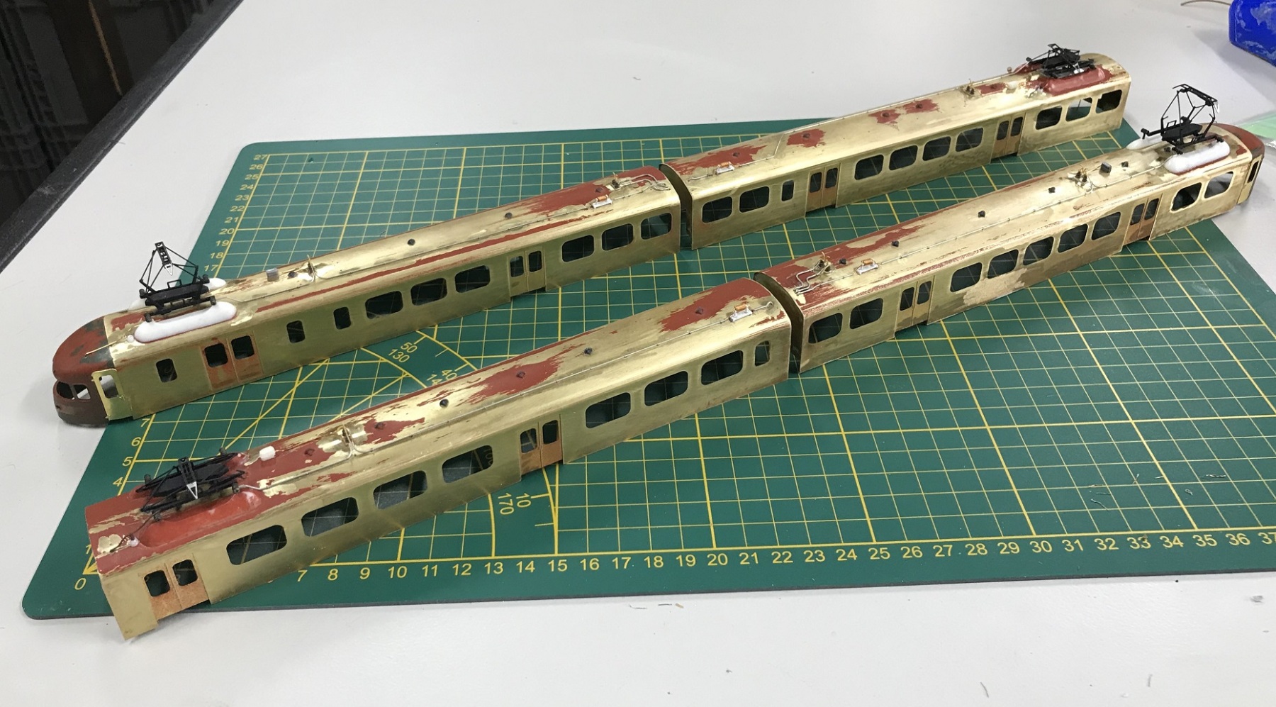

06 April 2022, 20:45:20 »
Het zijn vooral de kleine details die tijd vreten. Ik heb de opdekdeuren op de koppen geplaatst, gaatjes geboord voor de handgrepen naast deze deuren, luchtleidingen op de kop vastgezet met koperdraadjes en wat gaatjes dichtgemaakt. Allemaal niet zo spannend.
Maar dan heb je hier toch wel vier bakken hier klaar staan voor een verfbeurtje.
Een meter treinstel is toch wel lastig om op de foto te krijgen.
Rob
