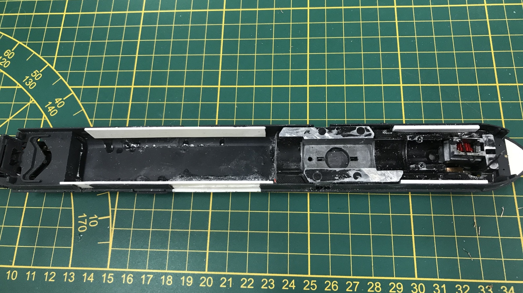

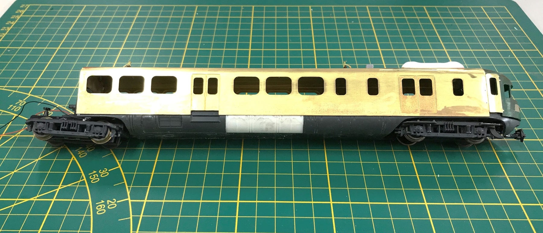

Ik ga weer verder met het aanpassen van het onderstel met aandrijving. Deze aandrijving heb ik al eerder gemaakt, zie hiervoor mijn draadje
Een nieuwe aandrijving voor materieel 46
De bodemplaat van Lima had ik nog niet aangepast voor de deurindeling van een viertje. Dus dat gaan we nu doen.
Het komt er op neer dat de instaptreden van de deuren 15 mm naar achteren moet worden verplaatst. De exacte positie bepaal je met de kap op het onderstel.
Aan de linkerkant is dit redelijk eenvoudig te doen. Hier maak ik gebruik van de naden tussen de bodemplaten. Kan je netjes de zaag sneden weg laten vallen. Het ontbrekende stuk bodemplaat komt van de rechterkant, want dat hou je over.
Voor de rechterkant levert FRIE een afgietsel van de ventilatieroosters dat naast de opstaptreden komt. Hier ook hetzelfde verplaatsen van de opstaptreden, de bijzonderheid hier is dat je de aanzuigopening van de ventilatie mee moet nemen met het verplaatsen.
Aan de binnenkant lijm ik twee kunststof strips ter versterking. Zou je dit niet doen dan scheuren de lijmnaden heel snel los.

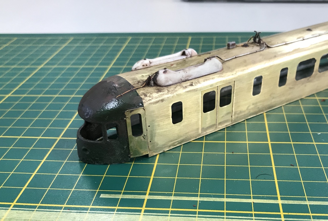

Hm. Is het de foto, of klopt t net niet?

Op de foto zie ik dat de bakneus rechts voor de chassisneus komt terwijl dat bij de deur net andersom is: met andere woorden: het chassis lijkt nu korter dan de bak.
Maarrrr, en vandaar dat ik t vroeg: dat kan ook aan de foto liggen.

Komt doordat de kap los op het onderstel zit, het kiert enorm. Het lijkt ook er op dat het neusje van het onderstel iets naar beneden hangt want de kap is vlak.
Ik ga daar denk ik een boutje plaatsen die het geheel op elkaar trekt.

Dus als je de delen naadloss op elkaar legt, zit de deur precies goed boven de trappartij? Dan is 't goed

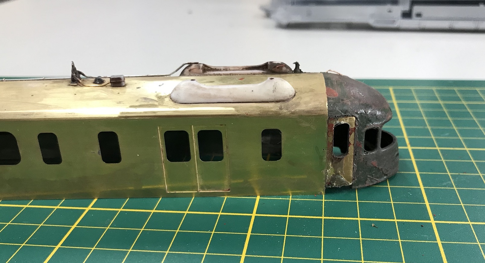

Deze keer geen leuk verhaal maar iets meer in de trend van 'dat mij dit moet overkomen... '
Ik was bezig met het spuiten CDk toen er opeens allemaal spatters verf op de kap kwamen. Nog geprobeerd dit weg te krijgen door het dun te nevelen maar dat pakte net zo verkeerd uit.
chips
Dan maar in een bak met thinner en schoonmaken en overnieuw beginnen.
na tien minuten badderen schoot me opeens te binnen dat de kop van Lima kunststof is gemaakt en dat heeft een hekel aan thinner.....
Uit het thinner badje gehaald en was al te laat. De hele kop was beschadigd.
Ik heb even een wedstrijd gehouden met achteruitbidden.
Kijk zelf maar en huiver
De kop is als verloren te beschouwen.
Nu maar eens kijken of ik ergens een nieuwe kop kan scoren.
Uithuilen en opnieuw beginnen.
