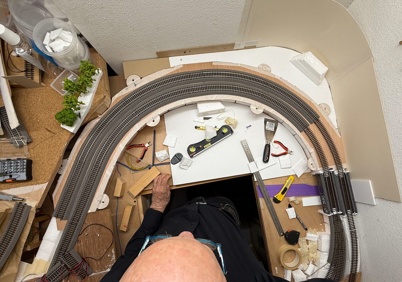

Stapje verder met de helling. Vanmiddag triplex plaatje gekocht van 60x122 en daaruit de hellingboog tot aan de brug gezaagd. Voldoende breed, zodat er plek voor de bovenleidingmasten is. Daarvoor ga ik op de betreffende plekken onder de plaat blokjes hout lijmen. En dan met de boor goed rechtstandig de gaten boren, waarin ik de masten plaats en met wat lijm fixeer. Ik ga dus niet schroeven op dit stuk.
De plaat ga ik vastzetten en op de juiste hoogte brengen met draadeinden; daarvoor zijn de 'oortjes' aan de boog gemaakt.
Bovenaanzicht (en hij zag, dat het goed was
