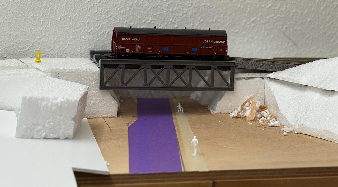

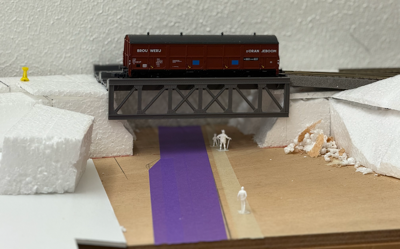

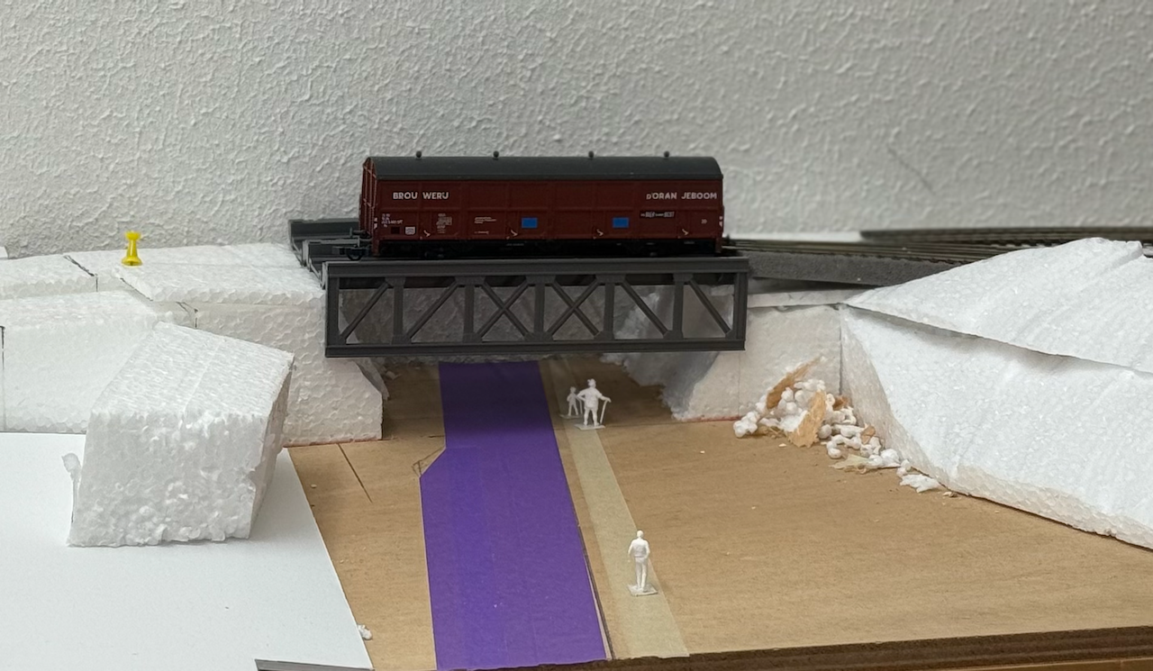

Ik ben even verder aan het experimenteren gegaan met de brughoogte en het perspectief. De brug heb ik op de maximaal haalbare hoogte gebracht. Dat geeft iets meer ruimte. In mijn verzameling te schilderen figuurtjes zaten ook een paar kinderen, dus daar heb ik er een van even als stand-in voor N- of TT-figuren ingezet. Ik denk dat-ie er net tussenin zit. En pad en water even met tape neergelegd; goede tip, Rogier, toch duidelijker dan potloodlijnen. Wagon op de brug als referentie. De eerste foto met kind (op alle foto's een H0-figuur op de voorgrond):
Op de tweede foto heb ik papa er even bij gezet, want zo'n kind alleen langs het water
Deze eerste twee foto's had ik met de telelens gemaakt (120mm full frame eq.), daarom ook nog een foto met de standaardlens (is de 2x lens op de iPhone 16, 48mm ff eq.) gemaakt. Dat geeft een beter beeld van wat we met onze ogen zien.
Mijn voorlopige conclusie is, dat ik niet hoef uit te zagen, dat ik wel de maximale hoogte van de brug moet zoeken en dat ik het kunstmatig perspectief aanbreng - met mate - en onder de brug een TT-wandelaar plaats (N lijkt me te klein worden i.r.t. de passerende treinen, maar ook i.r.t. de brug.

Leuk om het zo in het "echt" te zien, ik denk dat het wel kan zo inderdaad. Misschien het poppetje nog iets verder naar achter plaatsen (bv 5cm) zodat die verder in de verte lijkt?

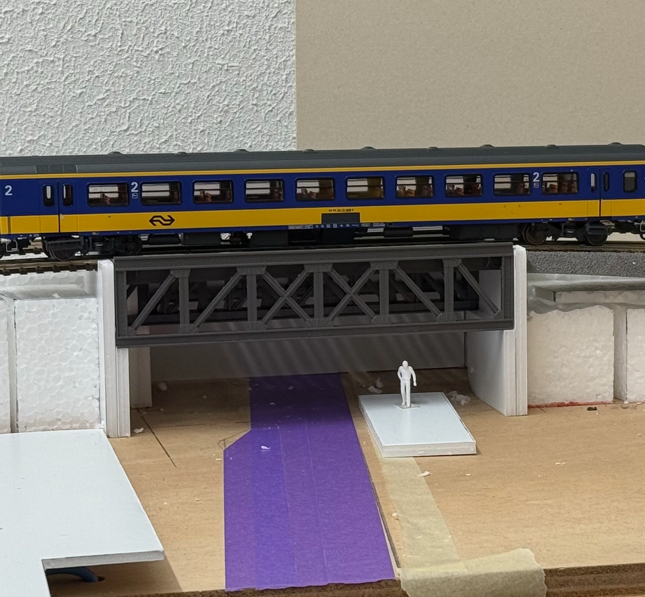

Uiteindelijk toch gekozen om het spoor iets op te hogen. Beetje wringen, maar het kan net. Het dalende spoor heeft nu eigenlijk een iets te steil stukje in de boog - met meegebogen wissels (!) - direct na de brug, maar ik denk, dat het kan. Het is sowieso een stukje dat wel gecamoufleerd wordt, maar van bovenaf bereikbaar blijft.
Op deze manier kan ik iets niveauverschil tussen water en wandelpad realiseren en hoeft niemand te bukken om onder de brug door te kunnen. Een indruk (het H0-figuurtje staat precies onder de voorste legger):
Los van de hoogte constateerde ik wel, dat de overhang van de ICR door de direct na de brug beginnende boog rechts dusdanig is, dat ik wat moet smokkelen met de afwerking van het bruggenhoofd daar. Gelukkig zit het groen ervoor straks goed in het blad.

Het ziet er qua doorgang wel een stuk beter uit. Het rechter draaistel van je ICR staat wel flink scheef door de helling, gaat dat goed met rijden? Niet dat straks je rijtuigen spontaan ontkoppelen oid? In dat geval zou ik toch voor een lagere variant van de brug gaan.....

De gebogen wissel begint inderdaad direct na de brug; hij ligt er tegenaan. Aan de ligging van de rails is niets veranderd, bij de binnenboog althans. Tot nu toe had ik er bij het testrijden geen problemen mee gehad. Het enige verschil is nu eigenlijk, dat na de brug de helling het schaduw station in ietsje steiler is geworden. Er ligt nu wat rails uit, dus ik kan even niet echt proefrijden, maar met de hand duwen voel ik geen weerstand of rare dingen.
Dus ik denk, of in ieder geval hoop, dat het risico meevalt. En zoals gezegd kan ik er wel bij.
En oh ja, er zit na de brug misschien nu een klein knikje in, omdat ik de opvulling onder de rails nog niet helemaal aan de nieuwe hoogte heb aangepast.
