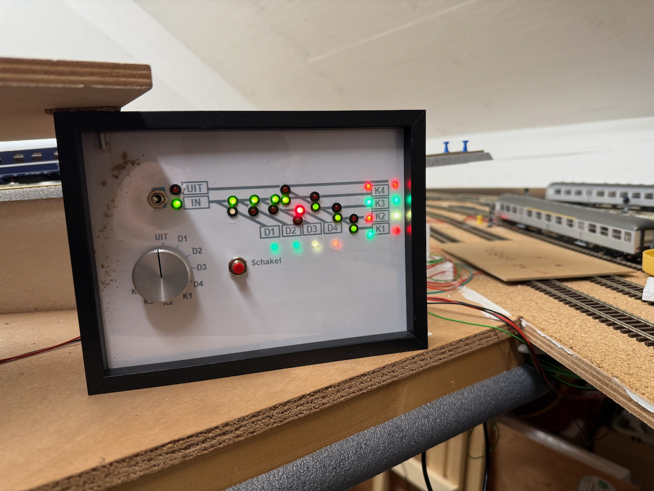

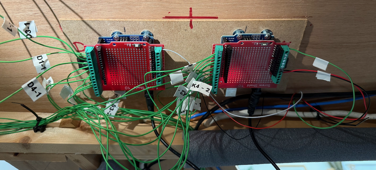

Zo, alweer een paar maanden verder met de nodige 1:1-besognes. Maar ook niet stilgezeten met Zandvoort. Langzaam maar gestaag verder met het schaduwstation en vandaag een belangrijke stap afgerond. De signalering is aangelegd, het schakelpaneel is uitgebreid en de arduino's zijn geprogrammeerd en aangesloten.
Bij de eerste keer aansluiten waren er wat onverwachte resultaten, maar gelukkig kon ik redelijk snel achterhalen, waar dat aan lag. Ook constateerde ik, dat je beter geen sensors op D0 en D1 kan aansluiten: dat gaf instabiliteit in de signaalverwerking. Het zal met de nodige voorzorg ongetwijfeld wel mogelijk zijn, maar ik had genoeg vrije pinnen om me daar ook niet nog in te hoeven verdiepen.
Er zijn twee arduino's; een voor de kopsporen en een voor de doorgaande sporen. Die samen hadden teveel sensors (24) voor één arduino UNO en dat kwam ook nog goed uit, want de logica is in beide gevallen net iets anders.
Op het schakelpaneel zie je bij de kopsporen twee lampjes: die zijn voor de sectoren A resp. B, zoals eerder uitgelegd.
Bas: ik heb alles getest en daarbij wel gemerkt, dat de sensors die in het railbed zijn gemonteerd en die dus van onderen kijken, moeite hebben met zwarte onderkanten van rijtuigen en locs. Waar nodig zal ik dus het materieel van onderen wat moeten kleuren of doffer maken om een beter signaal te krijgen.
De arduino's (ik weet, het ziet er niet heel strak uit met die kabeltjes, maar daar maak ik me niet druk om: 'don't fix it if it ain't broken' is mijn motto):
Het schakelpaneel (ook hier een klein foutje: bij het boren van het gaatje voor de borgschroef linksboven heb ik iets verkeerd gemikt, waardoor wat zaagsel achter het 'glas'  belandde. Het zij zo.):
Peter
