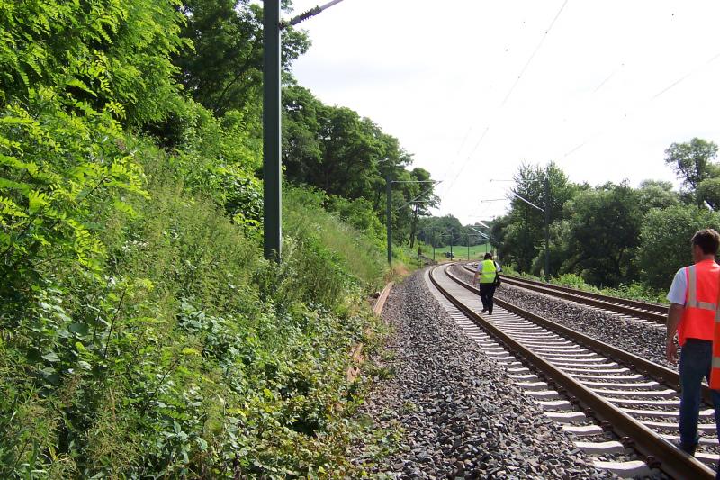

Ballastkoppen zijn echt essentieel. Niet alleen zijn ze in het grote voorbeeld duidelijk waarneembaar, ook hebben ze daar een belangrijke functies, o.a. het op zijn plek houden van het spoor bij tempratuurverschillen.
Hier een voorbeeld. De kop is aan beide kanten van het spoor goed waarneembaar.
Ik wil ze zeker terug zien in mijn baan. Ze zijn alleen vrij lastig te maken. Ze worden al snel te groot.
Voor de duidelijkheid we praten over het hoopje (de kop) ballast tussen 1 en 6
(met dank aan http://www.lokliege.de/9.html)
