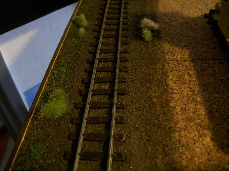

Ik heb verdunde boekbinderslijm gebruikt, wat een beetje elastischer blijft dan verdunde houtlijm, maar ik vond het nog teveel herrie maken ondanks de 4mm kurk die ik eronder heb geplakt! Dus nu ga ik voor de paradebaan Decobal van ER decor gebruiken, dat schijnt het meeste geluidsdemping te geven. Hier een paar plaatjes van m'n ballast;
Ik moet nog wel de rails een randje roest geven. Dat ben ik nu als eerste aan het doen mij b'n stationssporen voordat ik begin met ballasten.
Groeten Jake

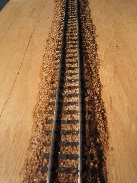

Afgelopen weekend heb ik een eerste test gedaan met het ballasten van de rails. Graag toon ik jullie het eindresultaat van het ballasten. Todo is het verouderen van de rails en de ballast met een airbrush, maar deze moet eerst nog aangeschaft worden.
Graag hoor ik jullie feedback.
