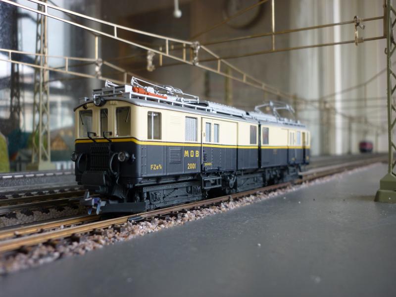

MystiQ
  • Berichten: 77
Re:Ballasten
« Reactie #144 Gepost op: 01 April 2010, 00:48:26 »
Hier een foto ervan
Ik zal binnenkort wat meer foto's van Bemo plaatsen die je kan terugzien in mijn Eerste poging ballasten.
stig
  • Berichten: 10080
Re:Ballasten
« Reactie #145 Gepost op: 01 April 2010, 06:16:58 »
Oh, da's een mooi dingetje. Dat is zo'n eenmalige uitgave in messing en witmetaal.
