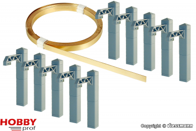

Wel nog even zitten nadenken over de bovenleiding in de helix. De ruimte tussen de verschillende niveuas is beperkt ( een 8,5 a 9 cm ), en als je dan de pantos omhoog hebt staan, dat komt niet goed. Dus moeten we in onze helix bovenleiding gaan voorzien.
Ik wist dat oa Noch een soort kant-en-klare oplossing heeft. Deze ziet er zo uit :
Bestaat uit 10 masten en een 3 meter draad. Kostprijs +- 50 euro per setje.
Snelle calculatie geeft volgend reken sommetje : 4,5 meter spoor per niveau x 5,5 niveaus = net geen 50 meter en we hebben 2 sporen, dus nog eens x2 is eigenlijk 100 meter.
100 meter  / 3 meter per setje = 33 setjes kopen x 50 euro geeft ons 1650 euro aan Noch setjes ........ Ik kan men vrouw nu wel veel vertellen over de treinhobby en ze maakt geen probleem over een treintje van 400 euro ofzo, maar denk als ik zeg dat die bovenleiding in die helix die je nooit meer gaat zien 1600 euro heeft gekost dat ze toch wel minstens een paar lelijke woorden en verwensingen gaat uitschreeuwen. Ik zal dan maar niet zeggen dat 2 andere helixen dat ook moeten hebben, gelukkig hebben die niet 5,5 omwentelingen, maar slechts 3 al is er eentje wel één met 4 sporen. Gaat niet goedkomen dus ( en eerlijk gezegd vind ik dat zelf toch ook iets te gortig ).
Ik had al eens oa hier op het forum denk ik gezien dat men ijzer/koperdraad aan de bovenkant van de helixniveaus monteerd, die eigenlijk net hetzelfde doet.
Ik moet er nog eens wat verder op zoeken hier op het forum. Dus als er bouwers zijn die dit stadium al voorbij zijn, graag seintje hoe jullie het gedaan hebben.
Zelf heb ik deze site gevonden, die het ook mooi gedaan heeft : http://www.kelderspoor.nl/proj/helixbov.php
Men gebruikt daar koper punaises om vervolgens 2,5 mm² koperdraad aan te solderen. Vraag me wel af in welke mate koperpunaises goed in multiplexplaat geduwd kunnen worden, en of dat ook wel goed blijft zitten ?
Moeten we in elk geval nog wat onderzoek naar doen, en afwerken voor we de helix uit het zicht onttrekken.

« Reactie #490 Gepost op: 10 January 2022, 20:53:00 »
Voor dat geld zou ik zelf wat gaan maken.. inderdaad met koperdraad zoals je zelf al aangeeft. Als je bang bent dat punaises niet blijven zitten... misschien is het een optie om klein gaatje te boren (diameter van pin punaise) en deze er met klein beetje lijm in te duwen. Volgens mij moet dit dan wel blijven zitten.

« Reactie #491 Gepost op: 10 January 2022, 21:19:05 »
Als je er dan aan gaat solderen stook je de lijm weer kapot.
Ik denk dat je beter messing schroeven kunt gebruiken in plaats van punaises.

Ik heb hier lijm liggen die tot 1100° bestand is  ;D maar denk dat schroeven van Klaas handiger zijn.

« Reactie #493 Gepost op: 11 January 2022, 06:47:57 »
Messing schroeven is inderdaad geen slecht idee Klaas.
Ga ik eens naar kijken. De beperkte dikte van de helixplaten is de beperkende factor, maar daar moet wel iets op te vinden zijn.
Bedankt voor de tip.

« Reactie #494 Gepost op: 11 January 2022, 09:00:03 »
In plaats van schroeven kan je ook kleine boutjes gebruiken. Bevalt mij prima bij het bevestigen van de railstaven aan de ondergrond. Met dunne plaat hebben boutjes met juist voorboren goed houvast. Boutjes die je met een schroevendraaier kan indraaien. Als je dan zorgt dat de pleetjes in de richting staan zoals de draad moet lopen dan kan je de draad tegen/half in het spleetje drukken en solderen. (Voor het indraaien het spleetje schuren voor de hechting). Kaal messingdraad is ook te koop hoef je niet te strippen.
