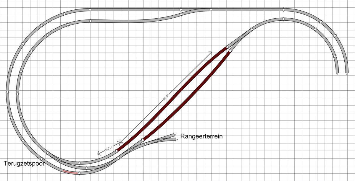

Jongens, teken het nou gewoon even uit in anyrail of een ander programma. Voor dit soort dingen is de gratis versie vaak voldoende:
Je wint nog niet eens 10 centimeter.
Ik ben even aan het stoeien geweest. Met 1 perron en wat dubbelspoor enzo kan je tot dit komen:
Goederentreinen kunnen binnenkomen op het buitenste spoor. En uitgerangeerd worden via datzelfde buitenste spoor naar het rangeerterrein. Personentreinen komen binnen via het binnenste spoor en kunnen stoppen bij een perron. Het blijft kort, maar nu kan er tenminste nog net een korte lok (1100) met drie rijtuigen (plan E) staan. De wisselverbinding vooraan is leuk als een rangeerlok met wagons staat te wachten om goederenwagons aan te koppelen aan een goederentrein die via het binnenste spoor naar het goederenspoor rijdt. Het geeft wat afwisseling.
Maar het is nog steeds niet veel. Wil je meer, dan zul je sporen moeten schrappen. Misschien geef ik zo een voorzet tot een ander idee?

Ja, dat bedoelde ik  ;D. Niet iedereen heeft Anyrail direct beschikbaar (ik bv thuis wel, maar op het werk niet  :-X). Daarom het kladje. Maar mooi Michel dat je het in Anyrail hebt kunnen zetten!
10cm winst is niet heel veel, wel dat je alle sporen doorgaand zijn. Eventueel kan je kijken voor een meegebogen wissel in de laatste bocht (rechtsboven), daar win je bv wel 20 cm mee. Ideaal is dat niet, omdat de spoorafstand bij meegebogen wissels niet uitkomt op dubbelspoor. Maar door het meegebogen wissel verder in het spoor te plaatsen (en dan R1 en R2 gebruiken als uitgaande sporen) kan het misschien wel.
De 2e optie van Michel vind ik overigens wel het fraaiste. De sporen voor het station kan je als wachtsporen gebruiken, dan kan je bv een trein opstellen/laten inhalen. Geeft wat meer mogelijkheden. Misschien kan je R2 in de binnenbocht ook kwijt, dan heb je daar 3 sporen? Het is maar even om mee te denken  ;D
Bart, het is uiteindelijk jouw baantje, ik ben benieuwd naar je uitwerking (y)

Deze van Michel vind ik wel heel erg leuk en aardig zoals ik het in mijn hoofd heb.
Hier ga ik als eerste mee verder experimenteren.

Mocht je dan met personentreinen willen stoppen dan zou ik de perrons links in de bogen leggen. Dan krijg je grotere lengte en kan er meer stoppen dan alleen Plan V of een sprinter. Het rechterdeel is dan 'opstelterrein ofzo.
Het was ook niet lullig bedoeld, maar een kladje of een railprogramma maakt wel een wereld van verschil.
Dat van die boogwissels zou ik nog steeds niet doen, je wint er wel iets mee, maar niet genoeg. Daarnaast is dat R1, dus veel boog houd je niet over. Rechts boven zit maar weinig ruimte.  Beter is om de het spoor al te splitsen voordat je de R4boog (links) in gaat. Daar heb je de ruimte en kan je spoorlengte te creëren.
@ Bart: ik ben benieuwd naar je uitwerkingen.

« Reactie #81 Gepost op: 19 February 2020, 14:56:17 »
Hee Michel,
Je hebt gelijk, het modelspooroog is altijd ietsjes te optimistisch  ;D. Uitleggen op de baan of puzzelen met Anyrail oid werkt erg verhelderend. Beide heb ik gedaan voor mijn (kleine) baan op de vliering, weinig ruimte en toch maximaal rijlengte en beetje realistische treinlengte hebben. Is ook deel van de hobby!
@ Bart: bij de optie die je wil hou je wel het "probleem" dat je van de opstelsporen niet zomaar weer weg kan rijden. Tis maar een tip  :angel:

« Reactie #82 Gepost op: 19 February 2020, 15:19:33 »
Uitleggen op de baan (...)
Zo werk ik ook meestal :) En dan met een marker (evt met liniaal) aangeven hoe het sporen verloop is. Treinen er op plaatsen en dan zie je de knelpunten (of het fantastisch uitgedachte sporenverloop, maar dat is mij nog niet overkomen ;))
oh, en iets anders: Als je die groene vezelplaat als ondergrond gebruikt, moet je deze ontzettend goed verven. De tubes van de Action zijn daar goed genoeg voor. Twee lagen verf en die vezels plagen je niet meer, zowel bij de rails en treinen als bij het verwerken van van alles op het landschapgebeuren.

Ik heb even een en ander op de tafel uitgelegd, puur met standaard bochten de R4, R2 en R1 die ik heb met nog wat passtukken.
Het past er op maar ik weet het nog niet.....
Ik ga hier eens mee verder stoeien.
Speels is het wel maar over de kruizing ben ik nog lang niet tevreden.
Daar kan een mooiere voor aangeschaft worden.....
En er is inderdaad nogal weinig perronlengte zo.

Op de tekening lijkt het inderdaad op een 15 graden kruising en op je tafel een 30 graden kruising.

Klopt, het is de enige kruizing die ik in huis heb.
Ik vind het zo nog erg een rommeltje en zoals ik al zei erg weinig perronlengte.
Vanavond ga ik weer verder met de tafel, er moet nog een en ander aan de onderbouw afgemaakt worden.
Daarna ga ik eens wat anders op de tafel uitleggen, een van de andere ideetjes.
Mogelijk dat die kruizing verhuisd gaat worden naar een rangeergedeelte.....
groeten, Bart

Je kunt natuurlijk ook het perron aan de binnenzijde van de linkerboog leggen. Daar stoppen dan de personentreinen, nadat ze de andere lus genomen hebben. Goederentreinen rijden gewoon door over de buitenste lus.
Efficiënt? Nee, leuk? Miscchien wel :)
Mvg, Erich
Ik zie bij Fleischmann enkel de 18 graden kruising, ik ga ervan uit dat je die bedoelt ?
Als ik dan met een tegenboog (6138) weer parallel kom ziet het er meteen minder rommelig uit misschien.
En passen mijn dubbelspoorsportalen ook beter.
Nu nog 15 stuks R3 6131 aanschaffen.......
« Laatst bewerkt op: 20 February 2020, 16:36:24 door valkyrienineball »

Ja, ik zie het.
Bij Fleischmann Profi rail 18 graden, bij de Modelrail is/was het 15 graden.
Heb zelf nog wat modelrail liggen, maar gebruik nu Roco-line.
