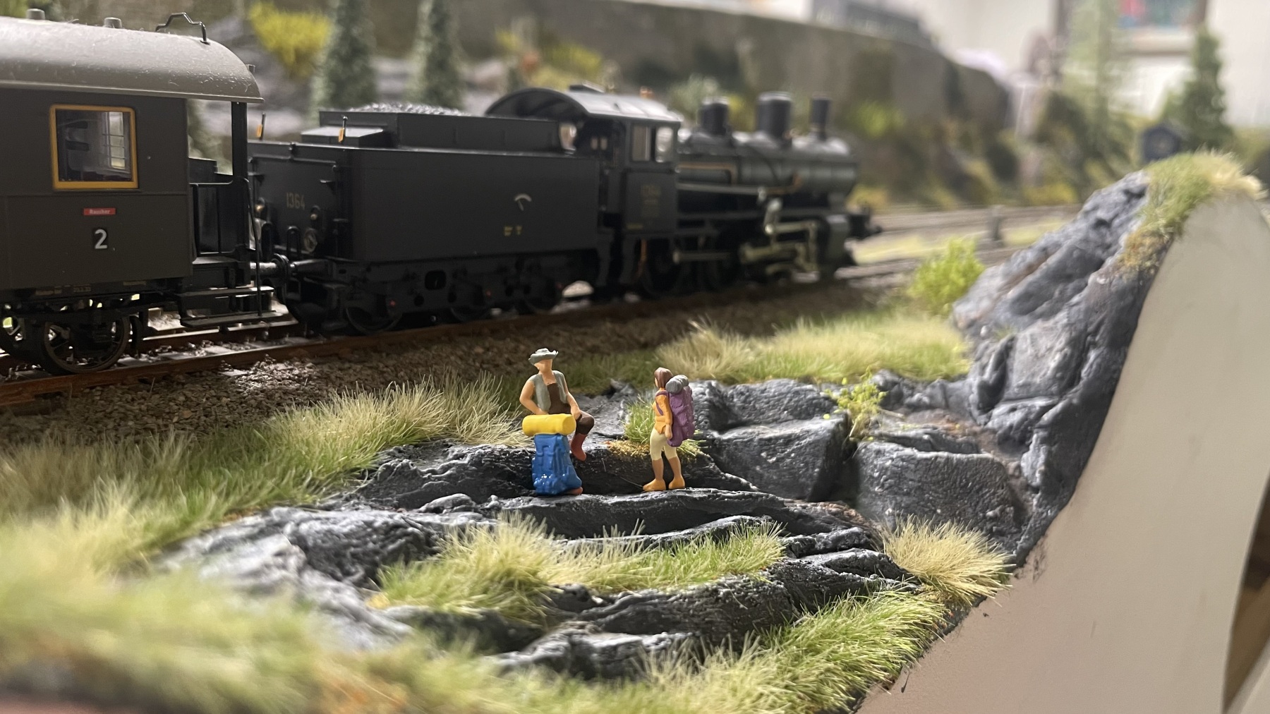

Heel fraai bewerkt Frank
Pfarrerwinkel de bouw:
Pfarrerwinkel
Berichten: 2278
Re: Bahnstrecke 5867
Reactie #3661 Gepost op:
28 December 2025, 12:20:38 »
Mooi achtergrondje inderdaad, en die loc doet het ook goed zo.

Hallo Frank,
Mooie foto!
Als je nog scenery spullen gaat weg doen, kan ik dan nog wat overnemen?
Groeten Einte
