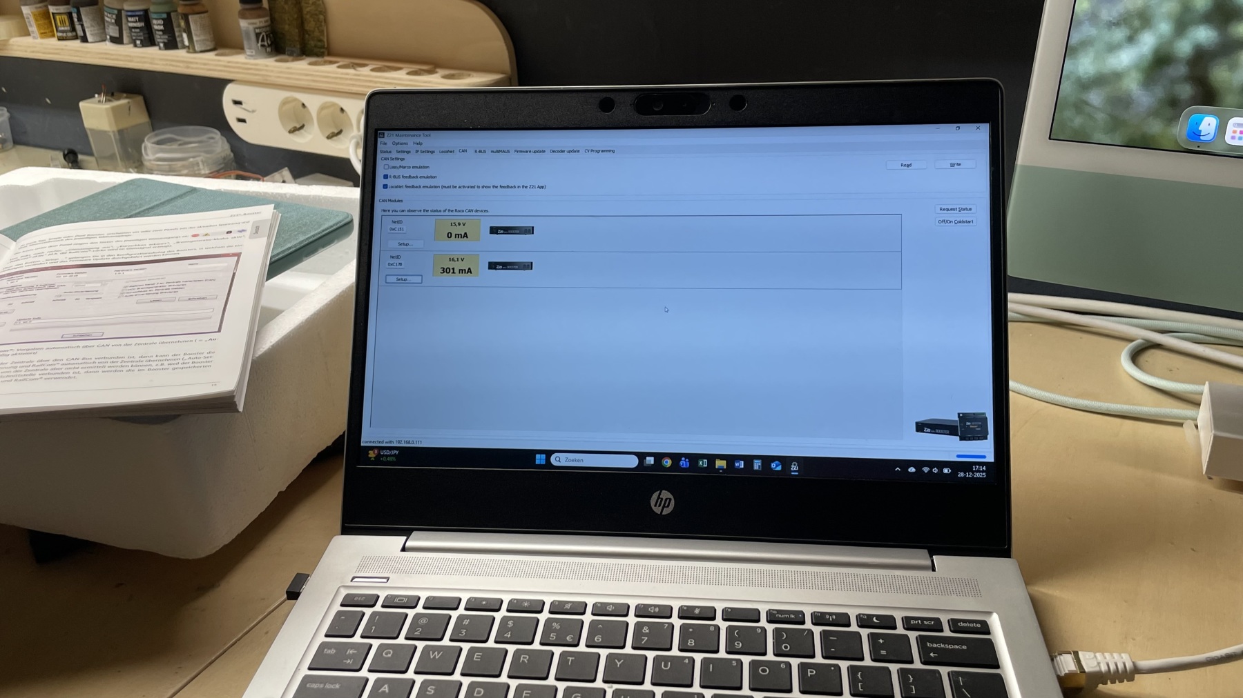

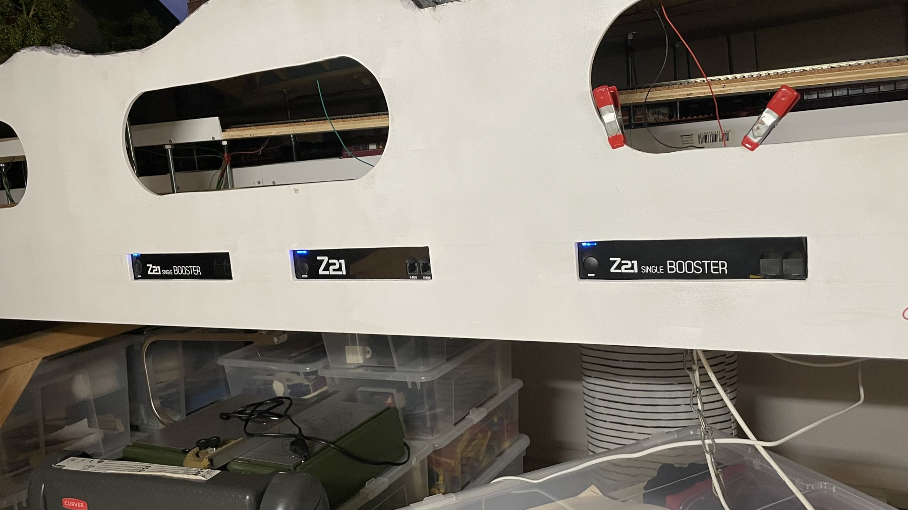

Nu eerst de 2e booster op zijn plaats gezet. Ik zou met dit drietal genoeg moeten hebben om de hele baan te voeden.
Wel even de Windows laptop van vrouwlief moeten lenen (heel lief gevraagd) om de instellingen te controleren (zet de Z21 zelf in basis al goed).
Wel nog even de oude booster een firmware update gegeven.

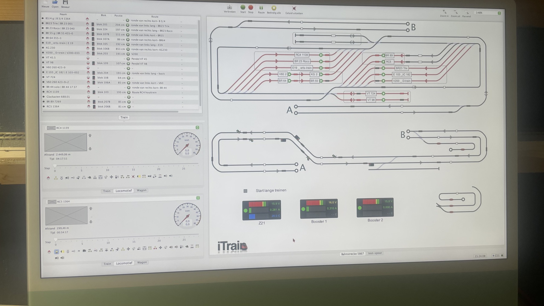

En toegevoegd in iTrain
Kan de zijlijn (voor zover deze nu ligt) van spanning gaan voorzien. Moeten uiteraard ook de nodige bezetmelders in aangebracht worden. Alleen zitten mijn laatste 2 Rosoft terugmeldmodules op de module baan. Ga er daar dus maar 1 vanaf halen (helaas zijn deze modules niet meer te krijgen) als ik naar beurs ga kan ik hem altijd terugzetten (maximaal uurtje werk).

Ziet er weer netjes geplaatst uit die booster (extra sleuf er bij).
Is het een overweging om beide Rosoft bezetmelders nu voor de grote baan te reserveren en met termijn een ander merk in je andere baan in te bouwen? En dat merk kun je eventueel ook standaardiseren naar je volgende module project.
Pfarrerwinkel de bouw:
Pfarrerwinkel
Berichten: 6933
Re: Bahnstrecke 5867
Reactie #3668 Gepost op:
28 December 2025, 21:41:47 »
Sleuf voor 2e booster heb ik er bij de bouw van de onderbouw al meteen ingemaakt. Was altijd al plan om naast de Z21 2 boosters te plaatsen. Achter de sleuven zitten 2 grote bakken waarin naast de centrale en de boosters ook alle voedingen liggen.

Hoi Einte, ik heb in het schaduwstation plaats voor 18 treinen (6 doorgaande opstelplaatsen van ca 2,4 meter; 8 doorgaande opstelplaatsen van ca 1,2 meter & 4 kopsporen van ca 1,8 meter lang).
In automatisch bedrijf heb ik het zo ingesteld dat ik (nu) het fysieke schaduwstation heb opgedeeld in 6 schaduwstations in iTrain en dat er per schaduwstation maar 1 spoor vrij mag zijn. Dit betekend dat er maximaal 6 treinen tegelijk rijden.
Is voor huidige baan eigenlijk te veel maar als de zijlijn klaar is dan zou dit beter moeten ogen (treinen rijden naar mijn zin nu te kort op elkaar)
