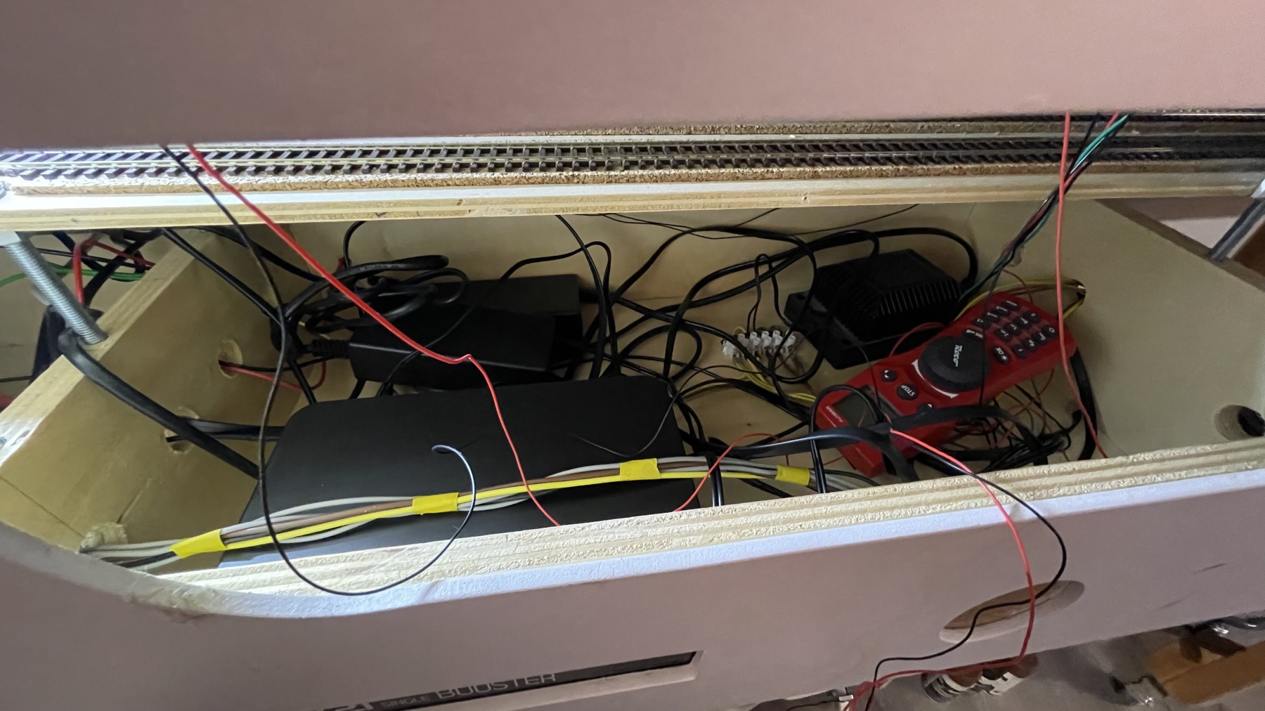

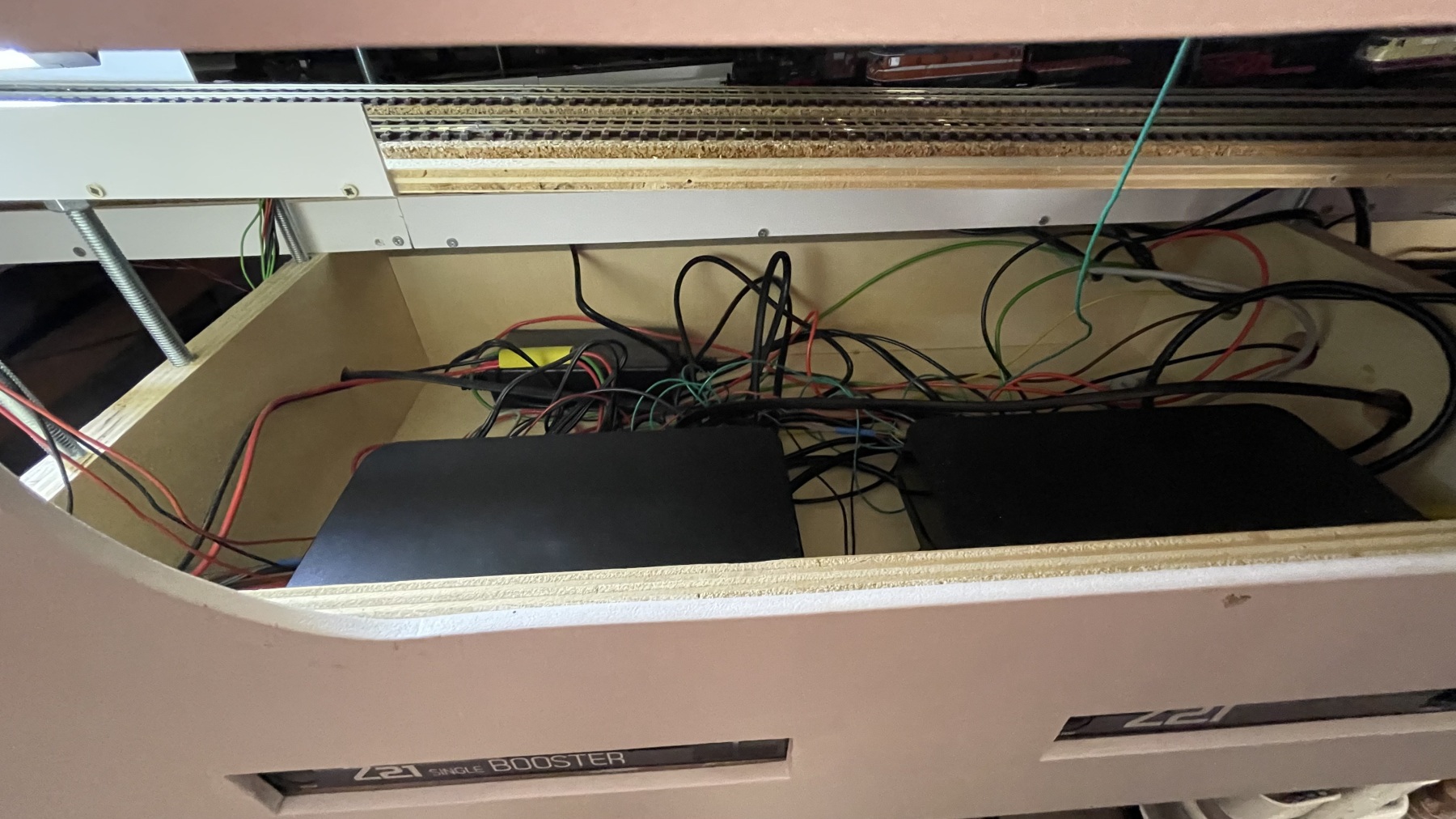

Nu eerst de 2e booster op zijn plaats gezet. Ik zou met dit drietal genoeg moeten hebben om de hele baan te voeden.
Wel even de Windows laptop van vrouwlief moeten lenen (heel lief gevraagd) om de instellingen te controleren (zet de Z21 zelf in basis al goed).
Wel nog even de oude booster een firmware update gegeven.

Merkte wel dat ik wen zoemende voeding (4,5 amp uit Roco startset) heb. Gebruik ik voor de voeding van de servo’s.
Zoemen lijkt me geen goed teken dus die zal ik op termijn wel moeten gaan vervangen.

Ziet er weer netjes geplaatst uit die booster (extra sleuf er bij).

Sleuf voor 2e booster heb ik er bij de bouw van de onderbouw al meteen ingemaakt. Was altijd al plan om naast de Z21 2 boosters te plaatsen. Achter de sleuven zitten 2 grote bakken waarin naast de centrale en de boosters ook alle voedingen liggen.
(En een verdwaalde multimouse zie ik
