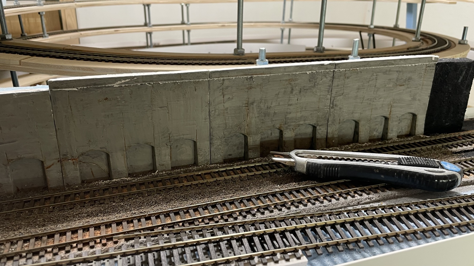

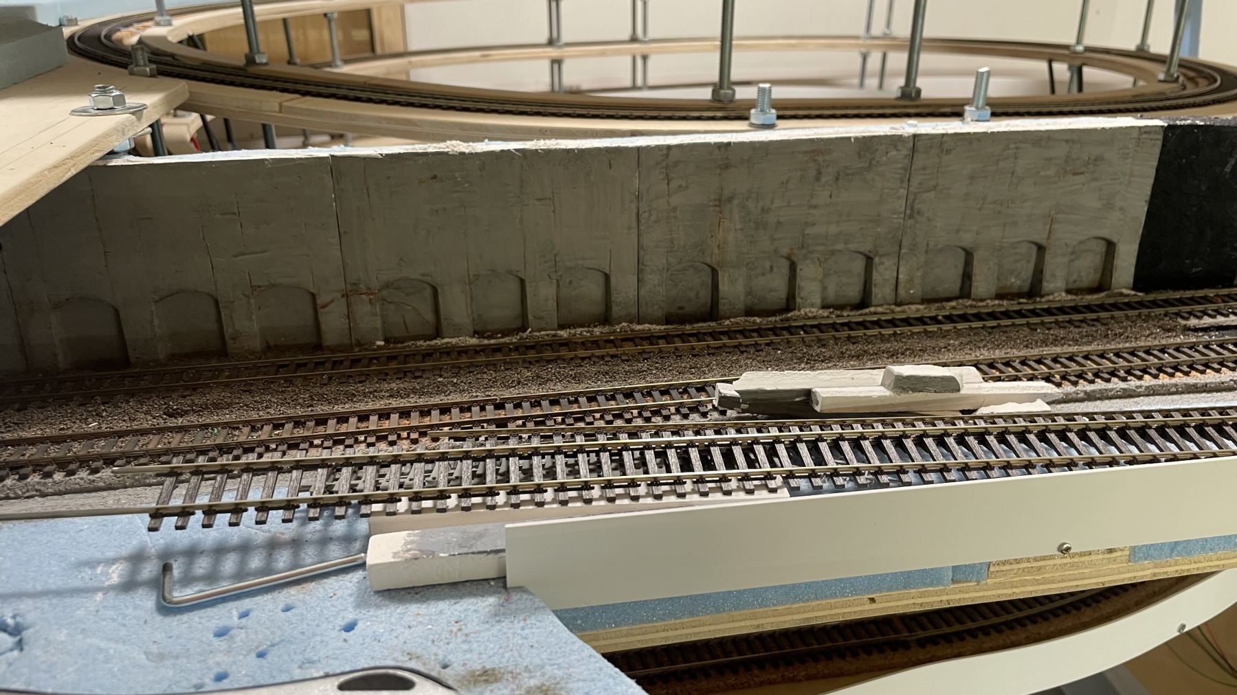

Eerst even wat minder delicaat werk, ik miste aan de rechterkant van de baan nog een stukje van de basisplaat van het 2e niveau (waar het station dus moet komen).
Vandaag plaatje (1,22 x 0,61 cm) 9 mm populieren multiplex gehaald.
Waren wat wandelementen van de tunnelingang op niveau 1 te hoog. Die dus wat ingekort. Basis ligt nu. Morgen verder afmaken.

Vergeet je mes niet uit de tunnel te halen. Stel je voor dat de treinen de bochten gaan afsnijden.... ;D ;D

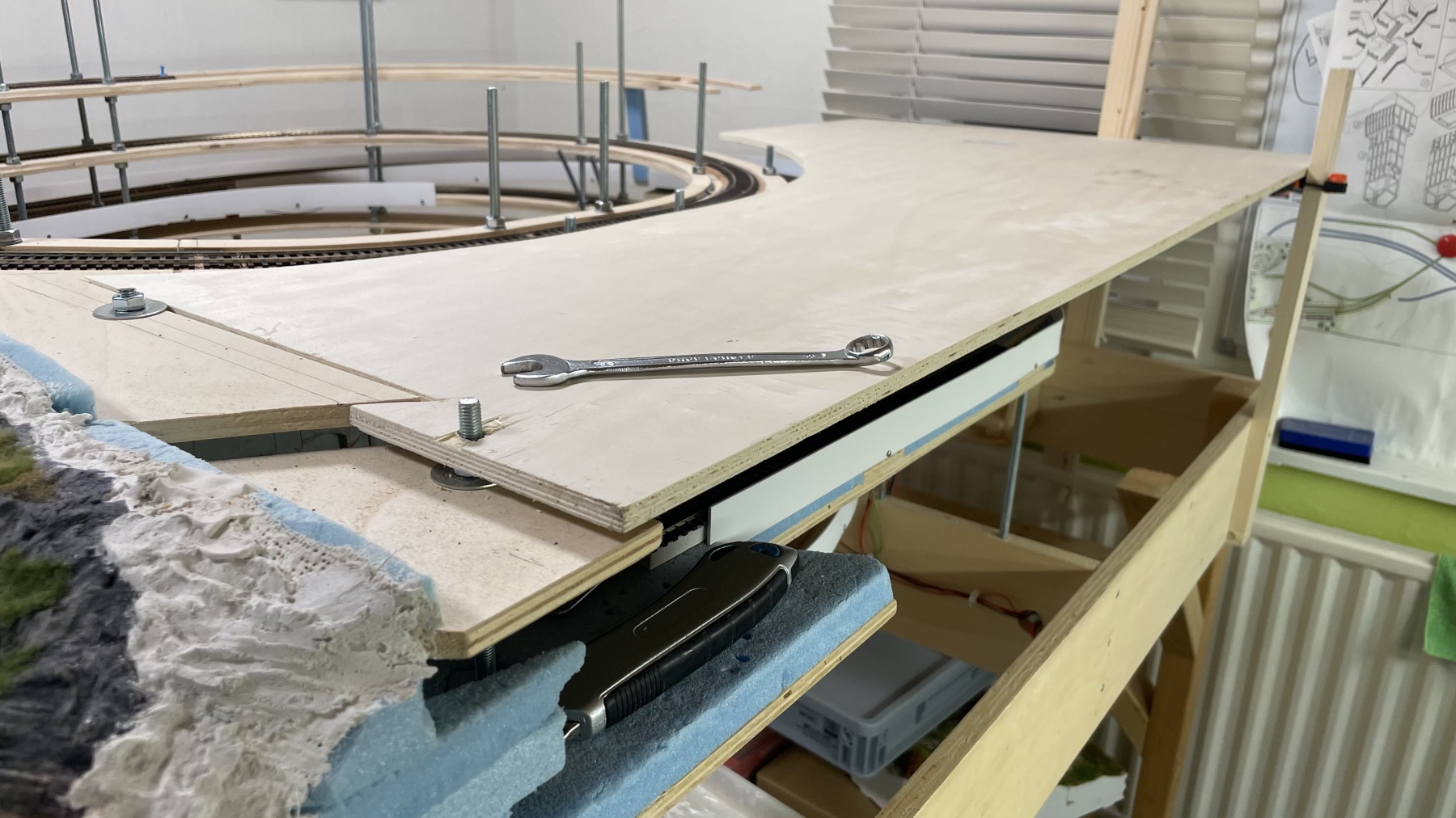

Zo klein zie je ze niet vaak .......  ;D

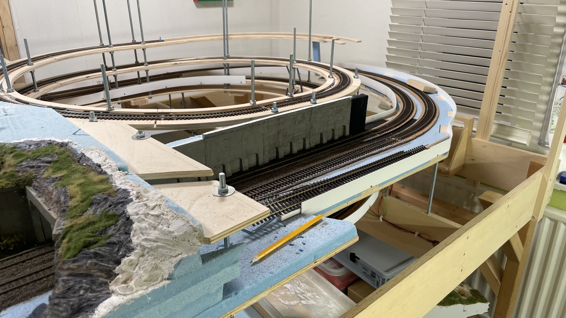

Nee, is eigenlijk ook net te klein, had eigenlijk 1,22 x 0,85 nodig om de afstand naar het einde (of begin  ;D ) van de klimspiraal te overbruggen.
Maar ja, mijn idee  om hiervoor een plaat van 2,44 x 1,22 in stukken te zagen en grootste deel in bouwmarkt achter te laten werd niet positief ontvangen.
Dus zo nog maar een stukje aanbreien met het al afgezaagde deel.

😳 zie het nu ook 🤓. Intussen het kleine plaatje wat groter gemaakt en op zijn plaats en waterpas gezet.
Zo nog even 1 extra draadstang (M8) er onderzetten. Niet echt nodig maar voor het geval ik er toch een keer onbedacht op leun.
Daarna nog 20mm xps er op lijmen.
