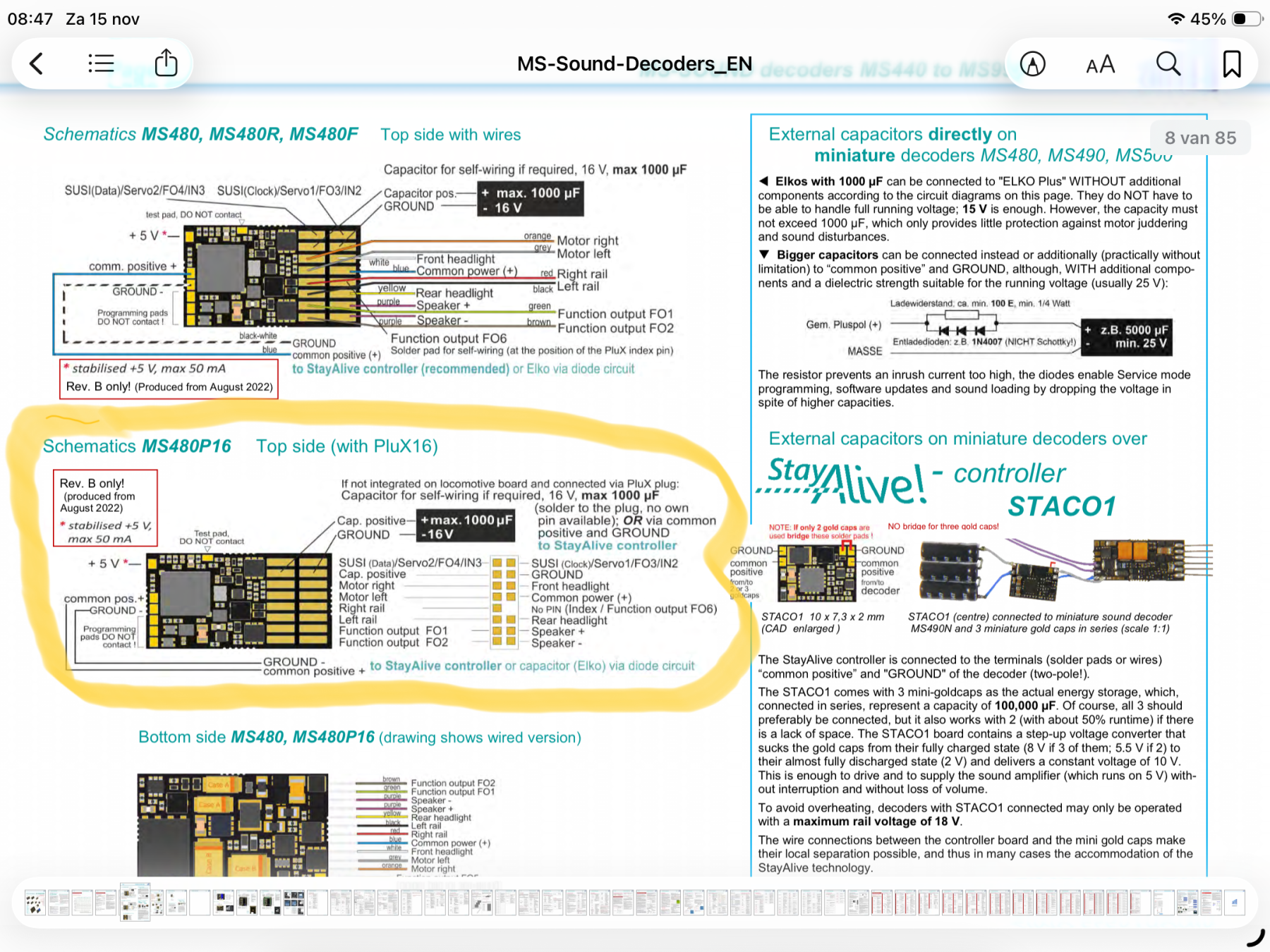

Tussen het plannen bouwen door nog even aan het uitzoeken hoe ik een buffercondensator kan inbouwen in de laatste aanwinst.
Al paar professionele ombouwers gecontacteerd maar die zitten allemaal al zo vol dat ze voorlopig geen nieuwe opdrachten meer aannemen.
Dus de stoute schoenen maar aantrekken en kijken of ik het zelf kan (kan hooguit een decoder of printplaat van de loc slopen  ;D).
Intussen via de manual van de decoder (zimo MS480P16) achterhaald dat ik er het makkelijkste een Zimo Stay Alive aan kan knopen. In de handleiding van de loc gevonden dat de 2 benodigde aansluitingen ook op de printplaat van de loc zitten.
Binnenkort loc open maken en kijken of er nog wat ruimte is voor deze toevoeging. Zo ja dan maar op zoek naar een Zimo Staco 1.
