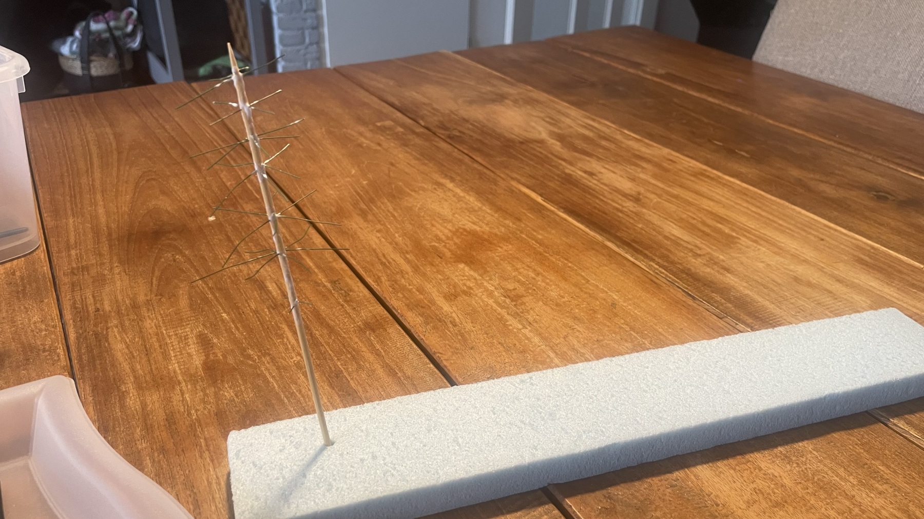

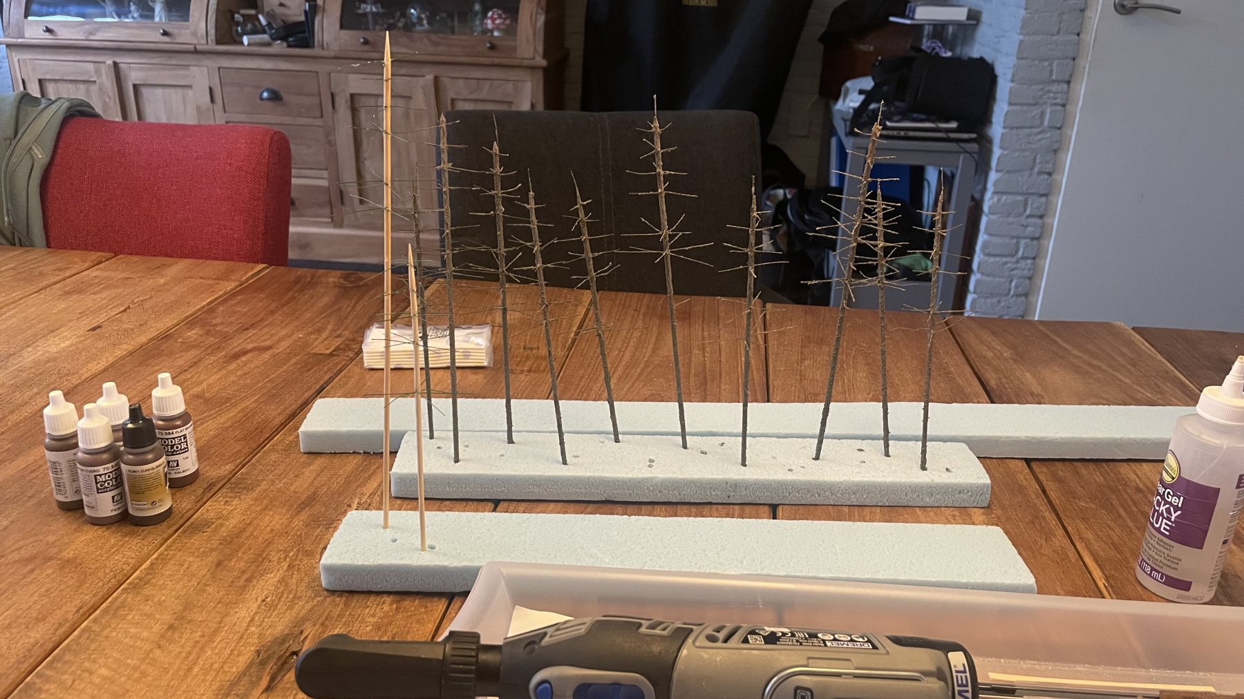

Omdat ik de nodige bomen van de baan heb verhuisd naar Am Ende is het wat kaal op de baan geworden.
Dus van de nood een deugd gemaakt en maar begonnen met het maken van serie naaldbomen.

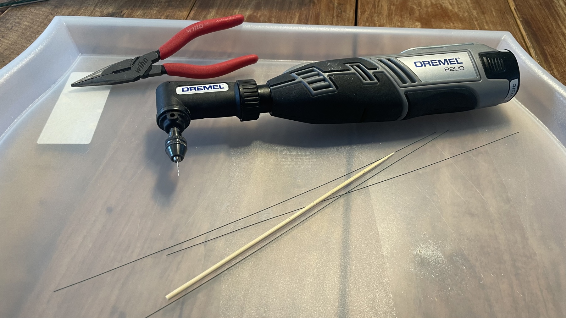

Stap 1 en 2,
Eerst gaten van 0,4 mm in de stam boren
Daarna hier de takken van 0,4 mm binddraad in lijmen
Terwijl deze droogt aan volgende beginnen.
Werkwijze heb ik van een zelfbouw-kitje van Unique Scenery. Alleen zitten daar de gaten altijd 2 om 2 op zelfde plaatsen. Door zelf met kale satéprikker te beginnen kan ik hier wat meer variatie in brengen.

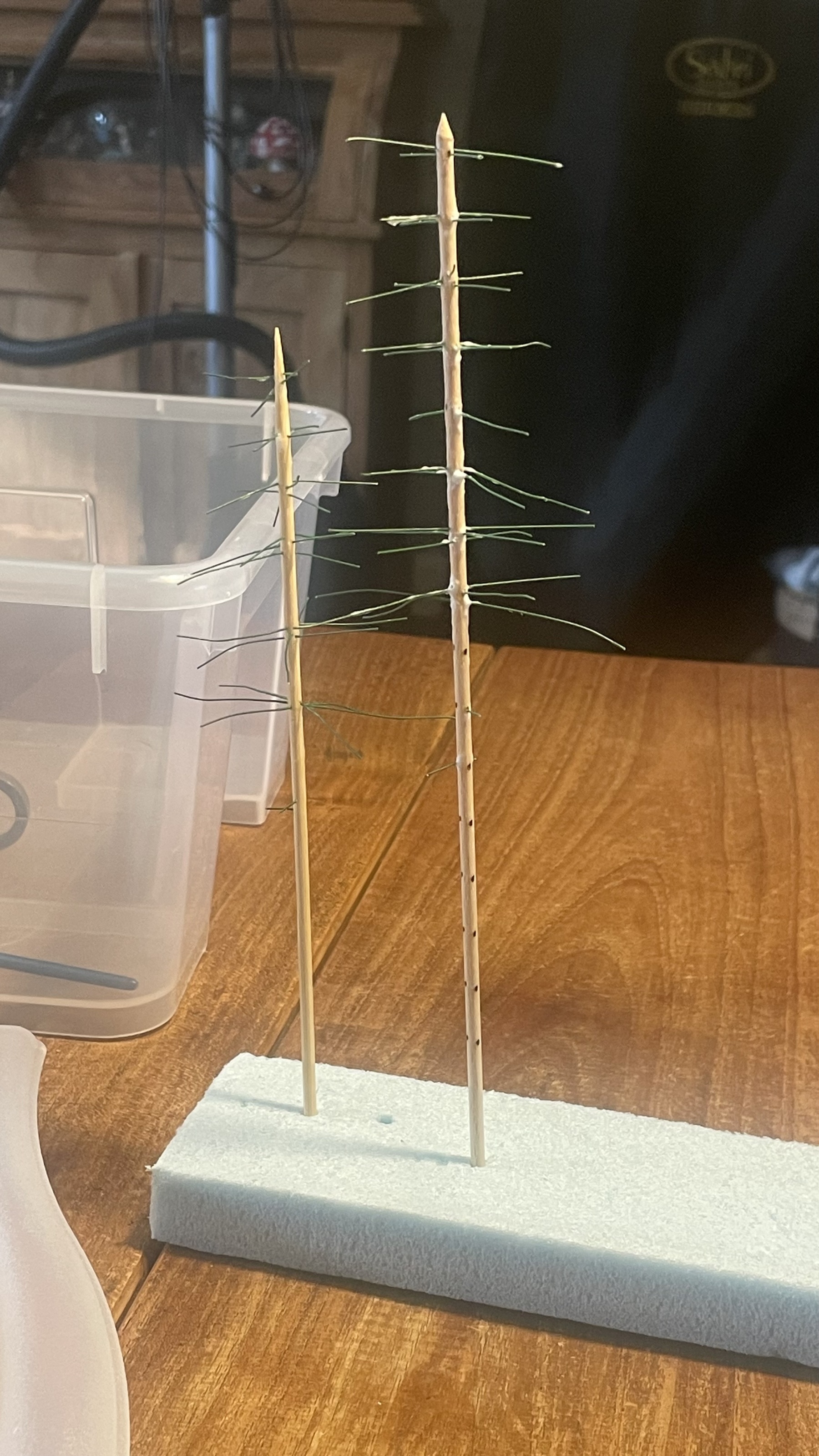

En nummer 2, nog 97 te gaan (lijkt me wel leuk om een bosje van 99 bomen te maken om de heuvel aan linkerzijde van de baan in bos te veranderen.
Als ik er pakweg 10 per week maak moet het voor september lukken.

Bedankt voor de filmpjes Ronald. Eerste heb ik eens geprobeerd en was bij mij nog geen succes. Misschien nog een keer proberen.
2e lijkt erg op werkwijze die ik nu ook volg.
In de Zwarte Woud editie van rails staat ook nog een mooie uitleg van de bomen die Lars op ‘t Hof gebruikt. Die ga ik ook nog proberen.
Alleen nu even met de materialen die ik in huis heb. Laat er hier 2 al te vaak naar boven lopen om spullen voor mij te halen. Zal ze niet vragen om ook nog even wat materialen in de winkel te gaan halen

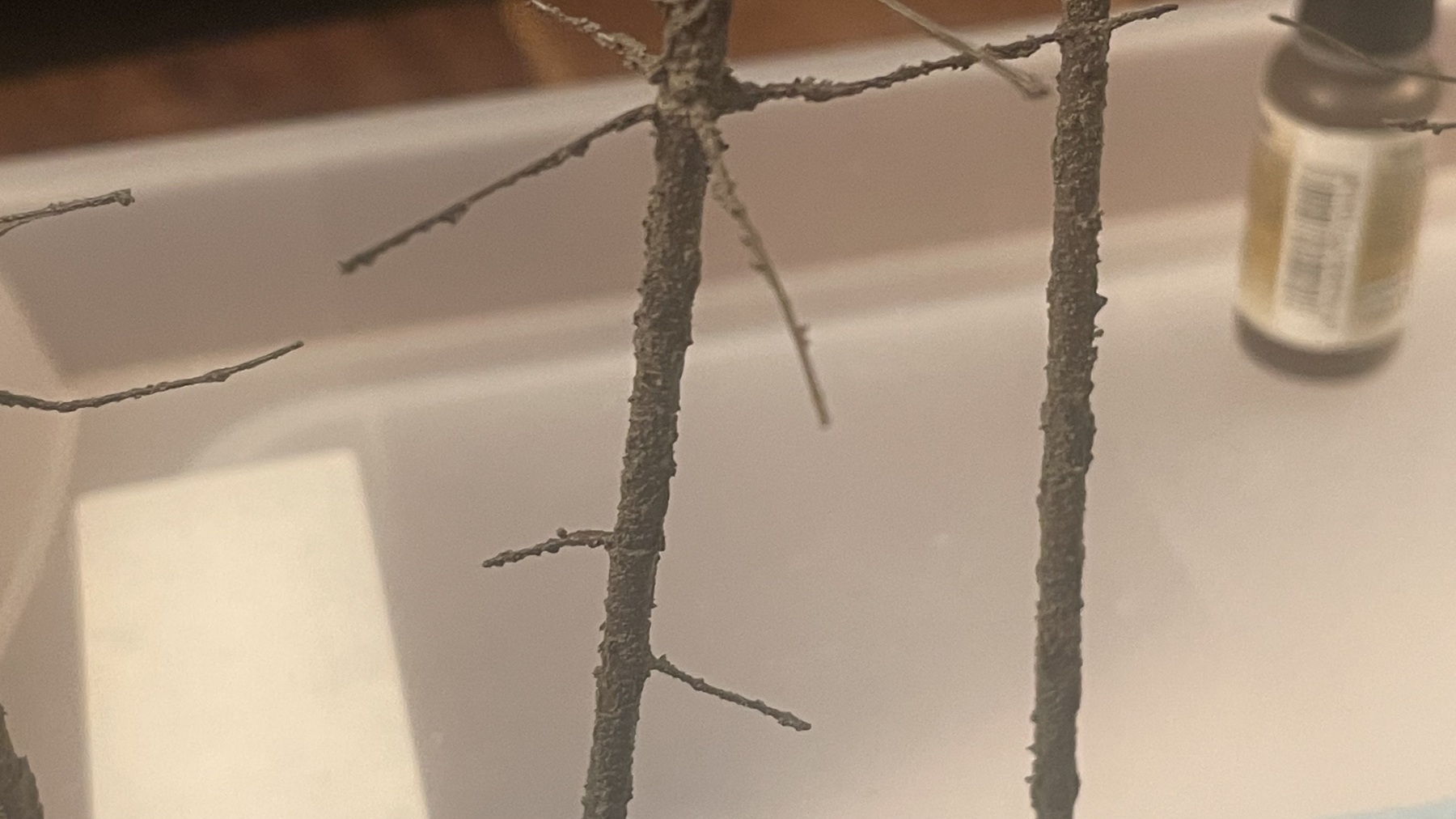

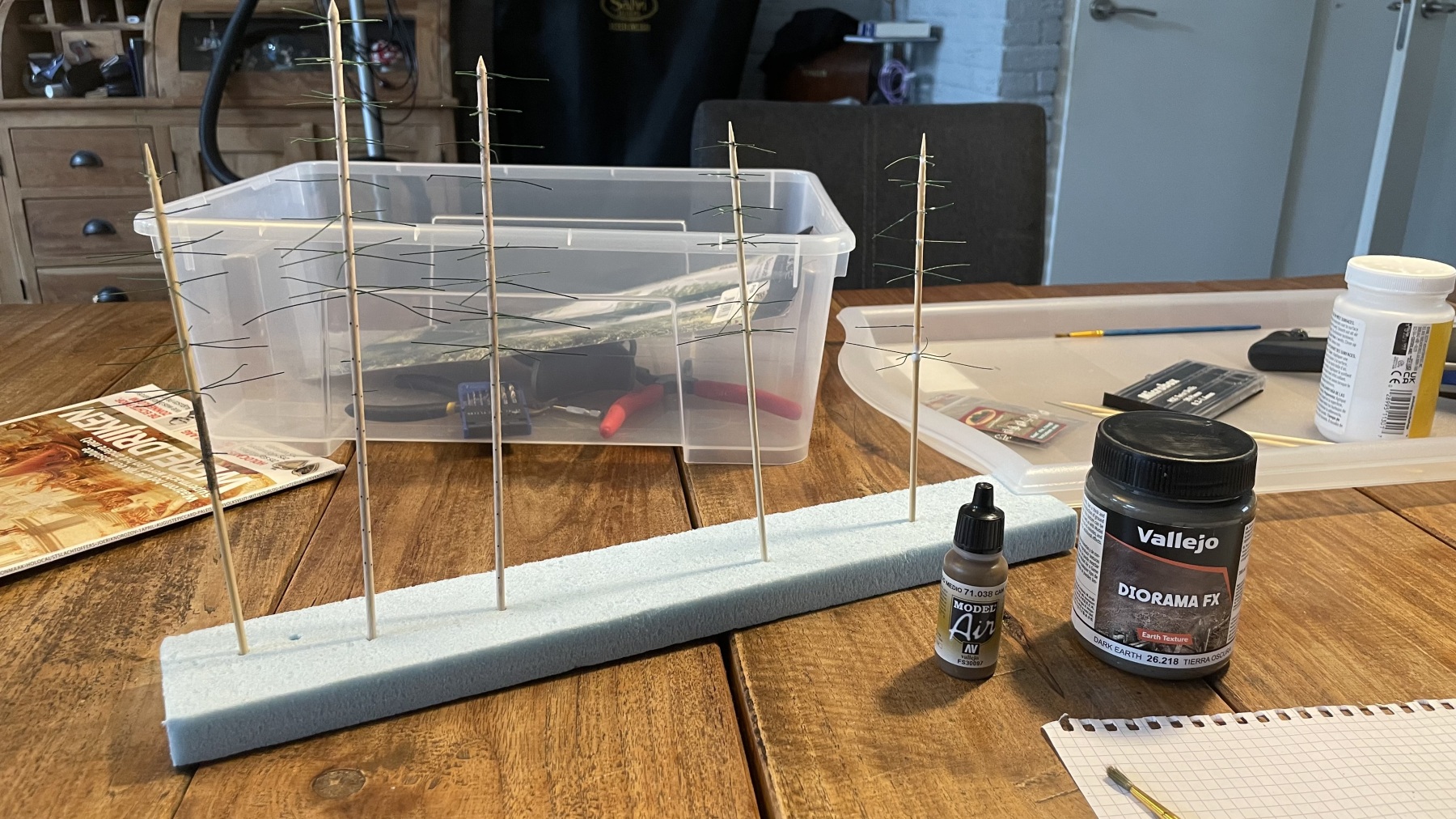

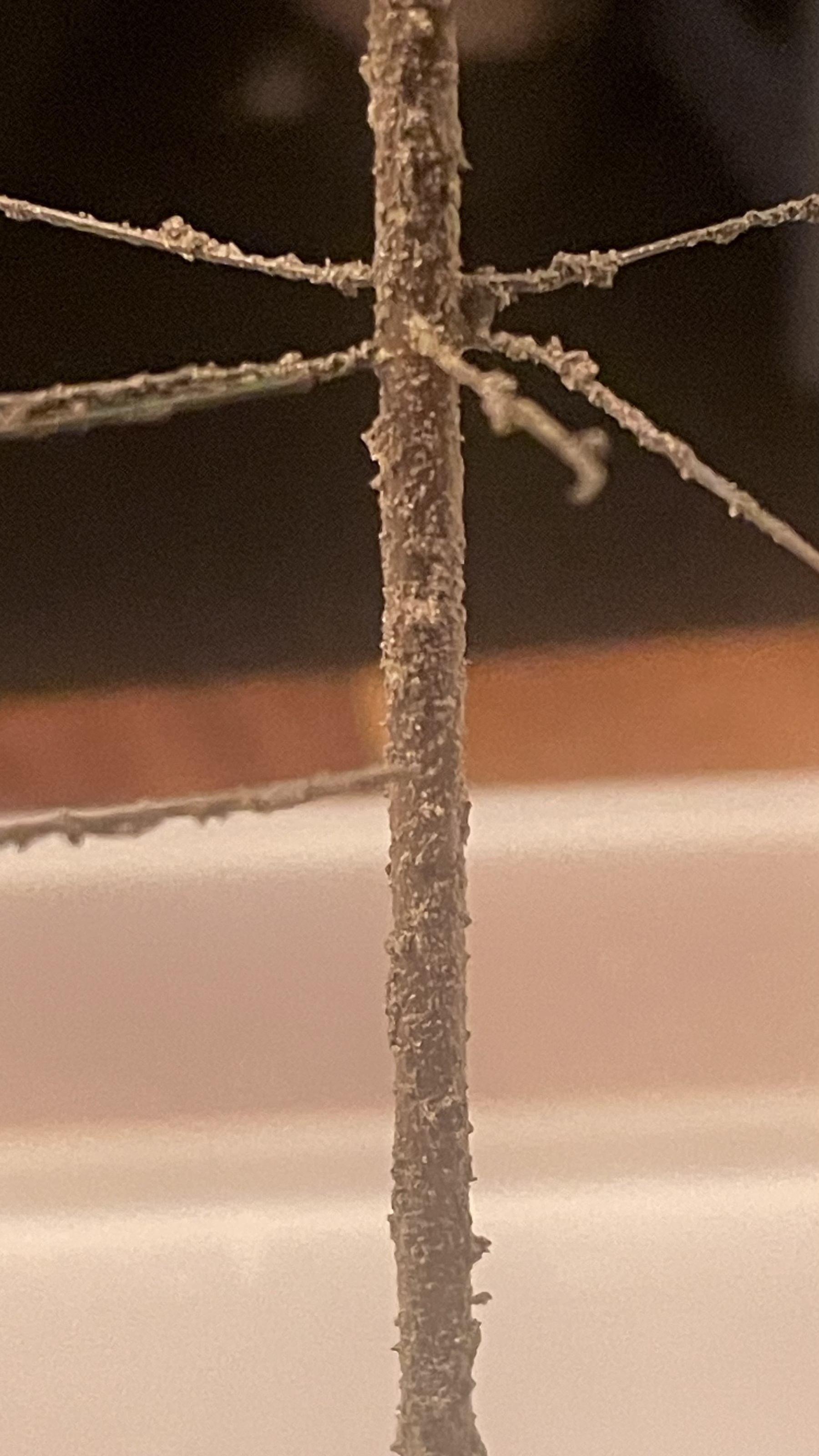

Intussen 5 basis stammen klaar staan. Dus tijd voor stap 3 (stammen bruin verven) en stap 4 (schors effect op stam aanbrengen). Voor stap 4 gebruik ik vallejo dioarama fx Earth texture (kleur 26.218)

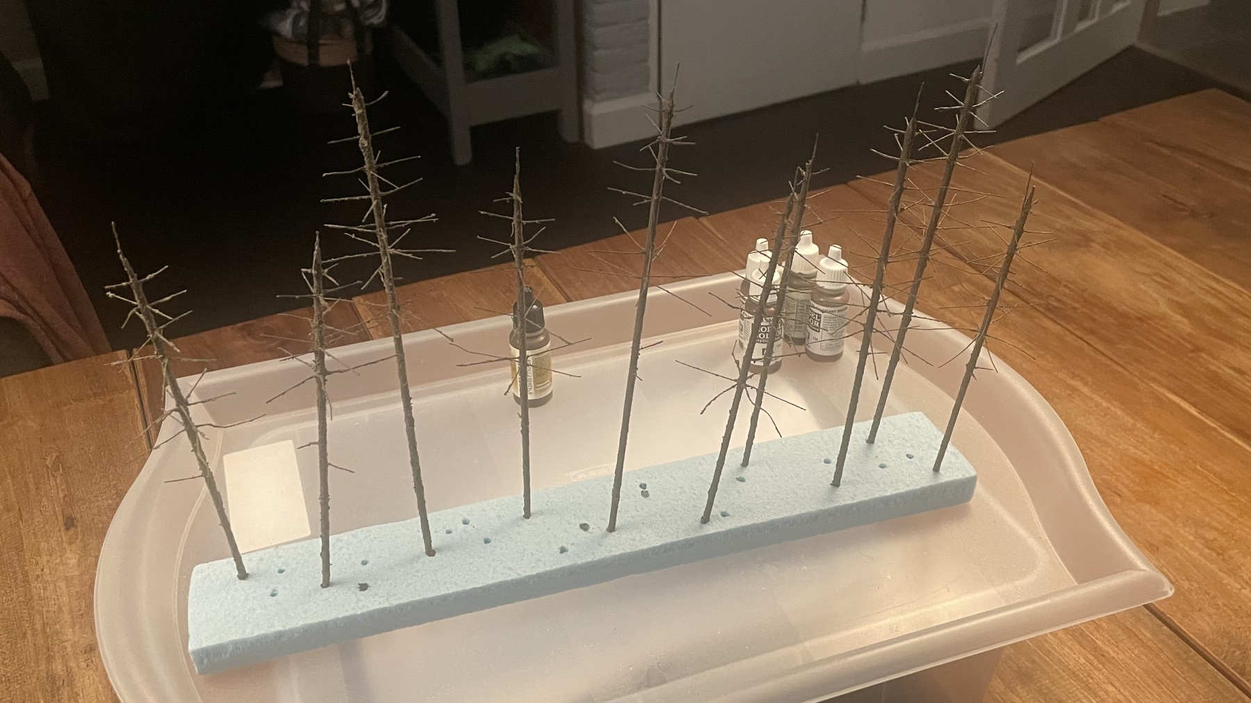

Intussen zijn de eerste 10 stammen gereed. Ga er nog wat maken voordat ik de vezels er op ga maken. Dat laatste gaat vrij snel dus handig als je dan voorraad stammen hebt.
