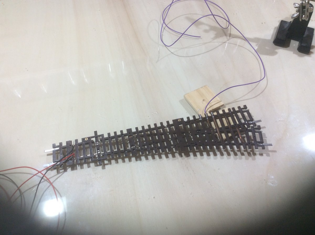

06 October 2020, 21:03:11 »
Wissel voorzien van voeding rails (zwart & rood) en puntstuk (paars)
Omdat ik de voeding voor de puntstuk polarisatie op servodecoders later direct van de ringleiding haal hoef ik de andere 2 aansluitpunten voor het puntstuk niet te gebruiken.ik zou deze natuurlijk kunnen gebruiken voor de voeding van de rails maar draad solderen op onderzijde railstaaf gaat mij makkelijker af dan draad op deze aangebrachte aansluitingen solderen.
(Als je iets te lang verhit smelt plastic van bielsmat net genoeg om contact los te laten komen),
