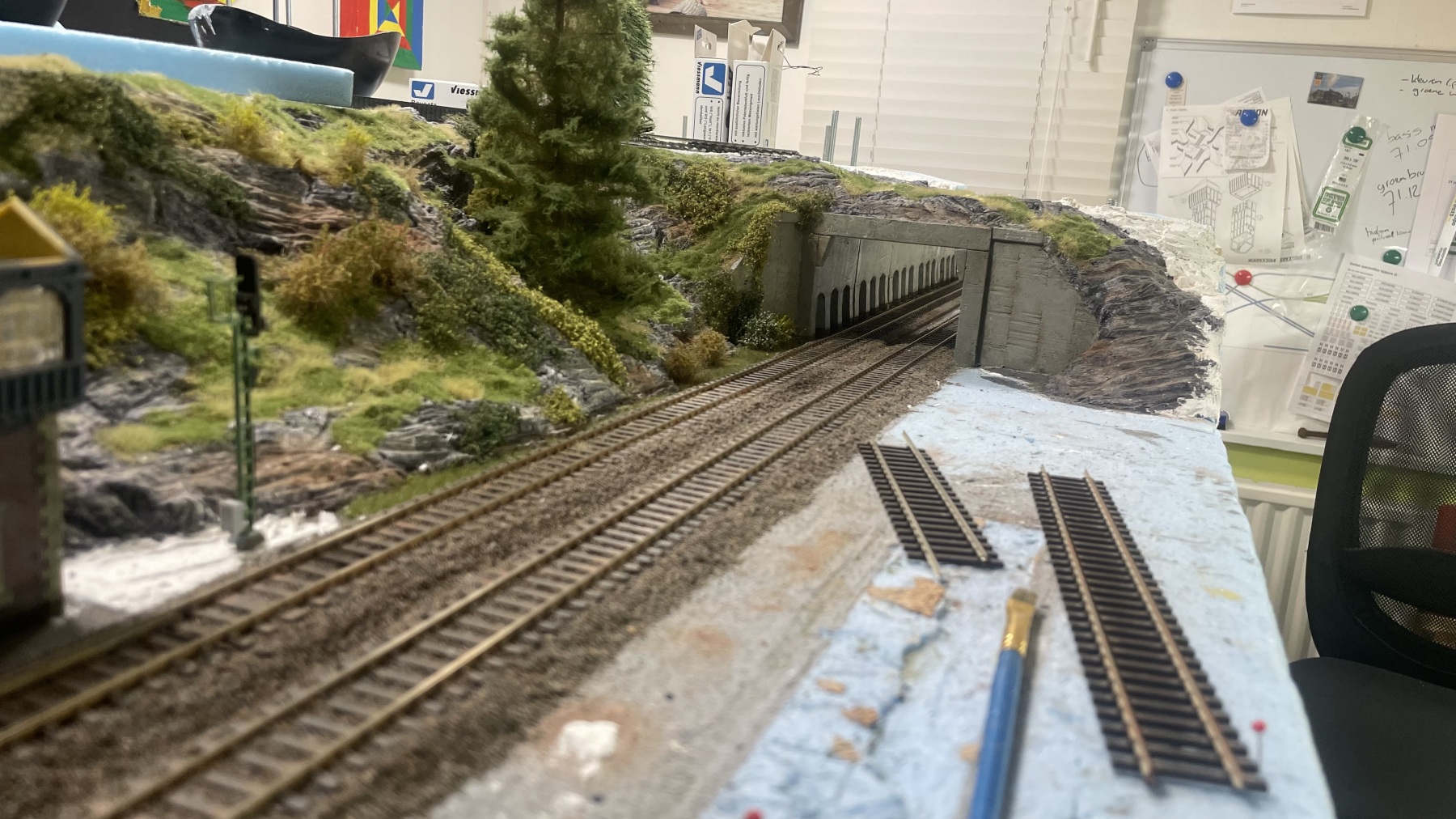

Hallo Frank,
Dat wordt weer een mooi stukje spoor bij die tunnel ingang.
Ben benieuwd, hoe dit verder gaat, leuk filmpje!

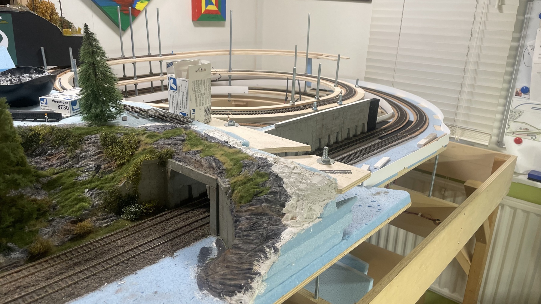

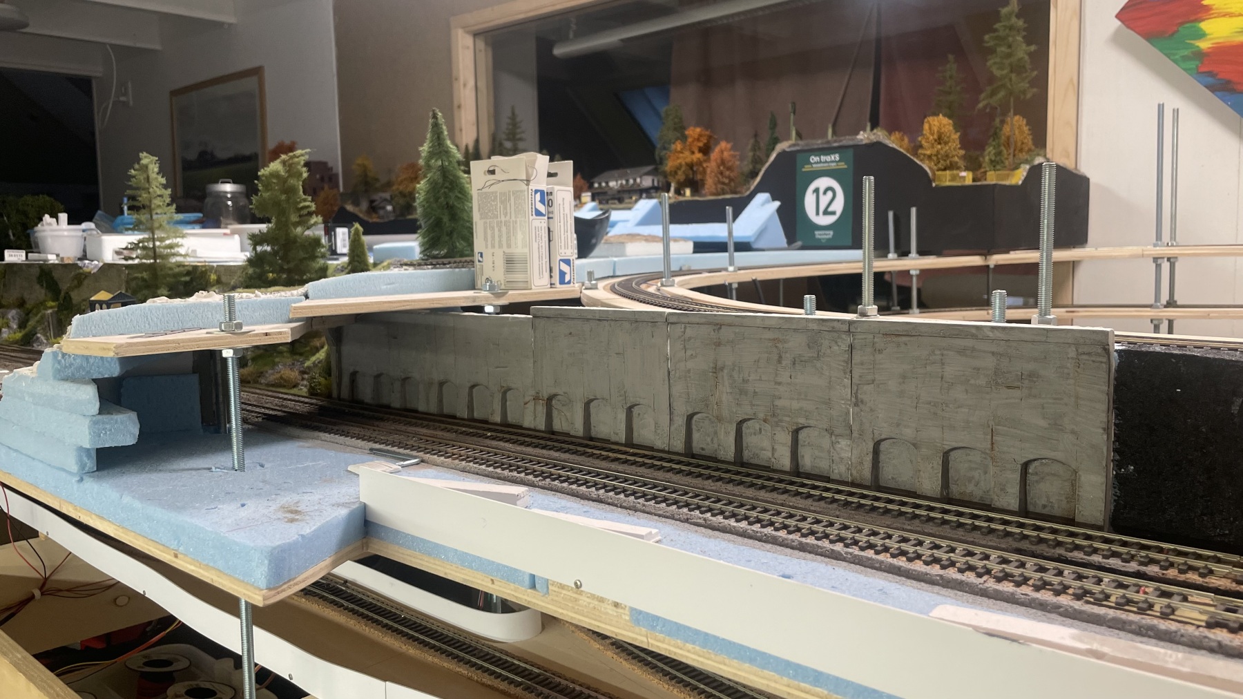

Achterwand van de tunnelingang staat op zijn plaats.
omdat je vanaf de voorzijde van de baan best wel ver deze tunnel in kan kijken de wand zo ver mogelijk tot aan de bocht doorgetrokken (bijna 70 cm). Als landschap straks bovenzijde van tunnel afdekt zul je einde van tunnel dus niet meer zien (niet spreekwoordelijk bedoeld

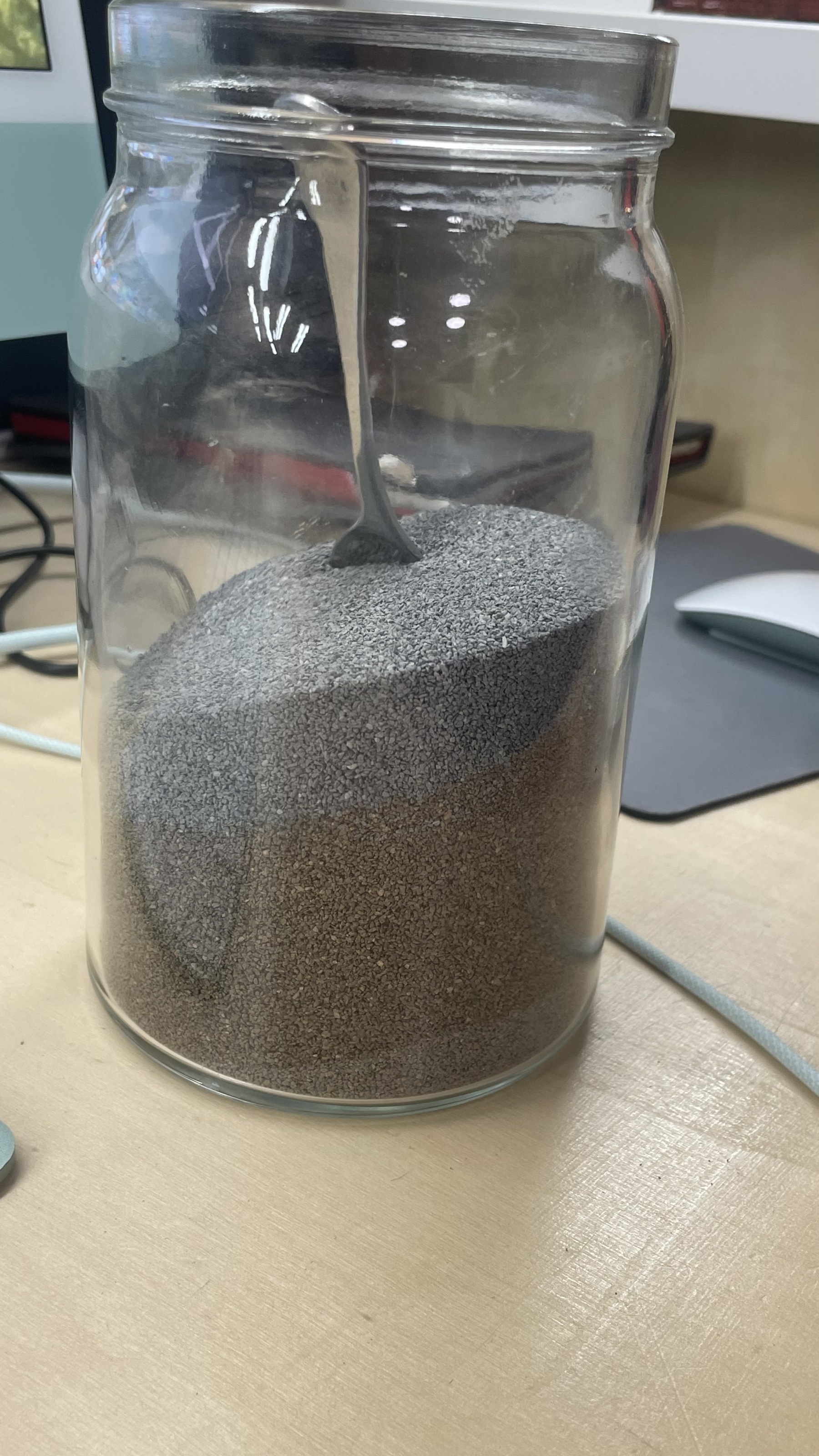

Laatste voorraad Koemo ballast mengen (gebruik eigen mengsel van Koemo kleur R15 met pakweg 20% type DD).
Gelukkig is deze ballast weer verkrijgbaar want vindt het een van de mooiste die er is. Binnenkort nog voorraadje bestellen zodat ik ruim voldoende heb voor de rest van deze baan (en misschien nog een 2e module baan er tussendoor)

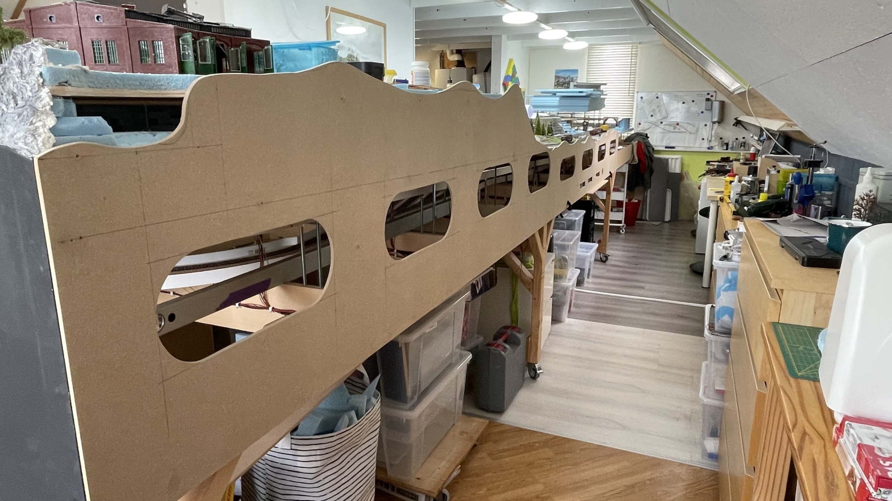

Hallo Frank,
Mooie tunnel wordt dat!
Kun je nog straks in de tunnel komen als er iets fout gaat?
Groeten Einte
Mijn draadje
Berichten: 6715
Re: Bahnstrecke 5867
Reactie #3323 Gepost op:
03 June 2025, 22:23:21 »
Ik maak een opening in de voorplaat (zoals er ook aantal rond schaduwstation zitten). Eventueel met klep ervoor als er dan te veel licht in valt.
(Foto van voorplaat linkerzijde van de baan Is hierna nog geschilderd)

Heb je je waterpas nou ingebouwd Frank...
Groeten Dirk Jan
V100 "manusje van alles".
Berichten: 6715
Reactie #3325 Gepost op:
03 June 2025, 22:41:17 »
Verrek, ligt dat ding daar

Koemo heeft nog steeds de mooiste ballast. Gebruik zelf al jaren niets anders.
