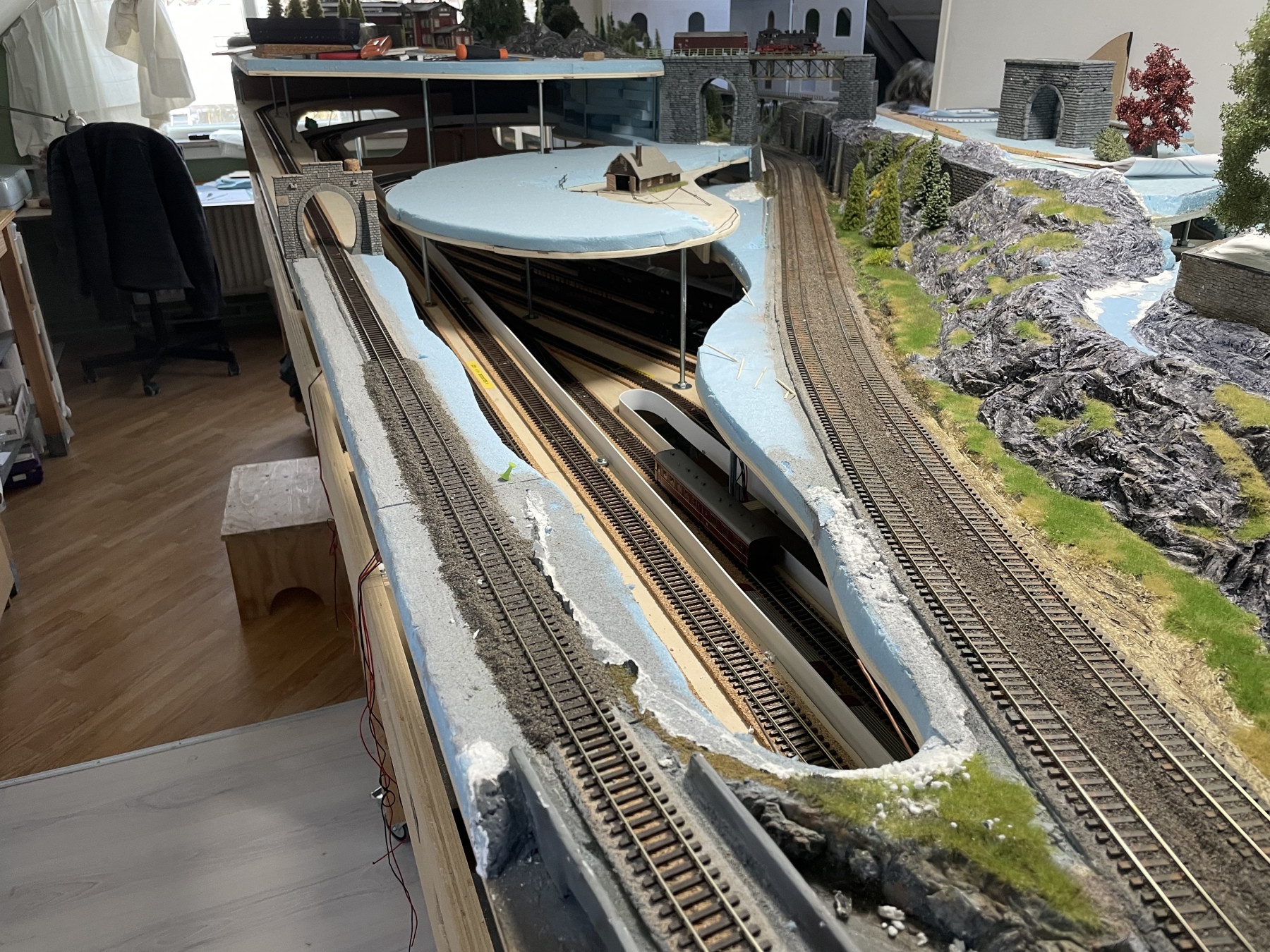

In tussen eerst de basis maar afgemaakt. Later deze week de driehoek er voor gaan afdichten ( heb een idee hoe ik dat wil doen maar even kijken of dat gaat werken.

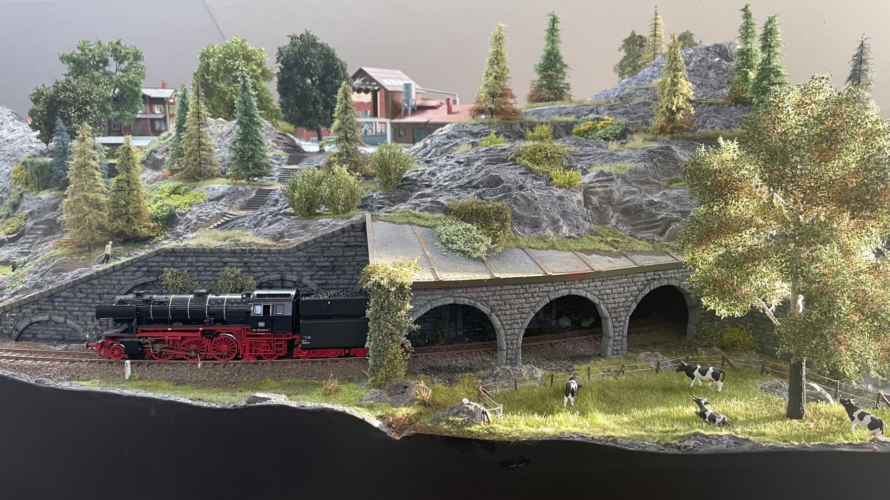

Omdat de zon er mooi opviel nog even plaatje van andere kant van de baan
Am Ende der Strecke
Den gamla sågverket (gepland)

Ja gaaf met dat natuurlijke licht  (y)

Het blijft een mooi hoekje (y)

Yep en door de zon altijd anders

Een mooie foto van een mooie lok op een mooie baan.  (y)

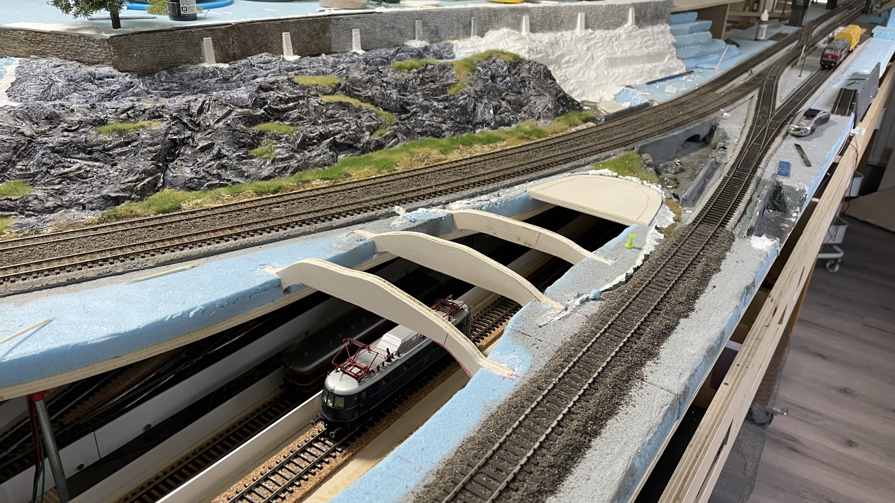

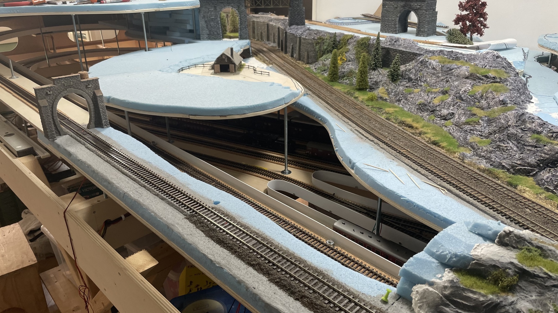

« Reactie #2288 Gepost op: 27 December 2022, 11:51:45 »

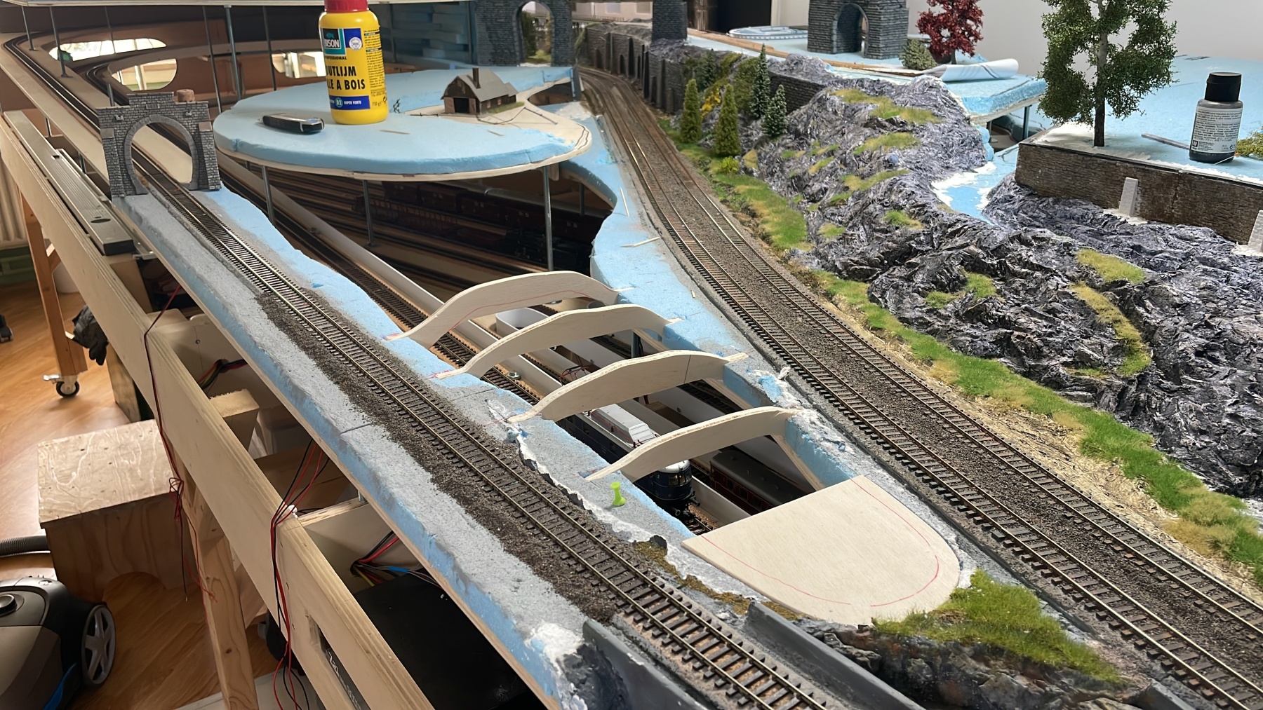

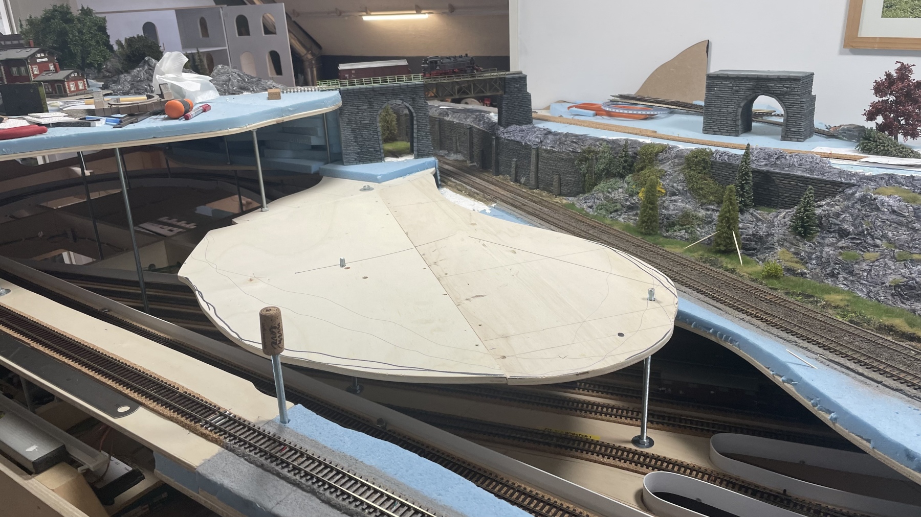

Vandaag eens kijken hoe we het gat naar de gisteren aangebrachte basisplaat kunnen dichten. Wil het landschap hier langzaam laten oplopen en mede ivm noodzakelijk hoogte voor de hellingbaan die hier onder loopt gaat mijn tot nu gebruikte werkwijze (opbouwen met xps platen) niet werken. Daarom toch maar gekozen voor de werkwijze van gaas met gips(verband).
Om model er beetje stevig in te krijgen maar de nodige spanten maken. Dus eerste proefstuk Sculptamold weg
[nu=https://images.beneluxspoor.net/bnls_2022/FFACC2FD-E273-48E1-B106-561D6DFE4D04-63aacd673724a.jpg][/url]
En dan stuk voor stuk de spanten uit meten, zagen en plaatsen
nog 5 stuks ….

Re: Bahnstrecke 5867
« Reactie #2289 Gepost op: 27 December 2022, 11:56:32 »
Ziet er alweer interessant uit Frank.
Ben benieuwd hoe de bouw van dit stuk verder gaat verlopen. Maar dat komt natuurlijk weer helemaal goed  (y)

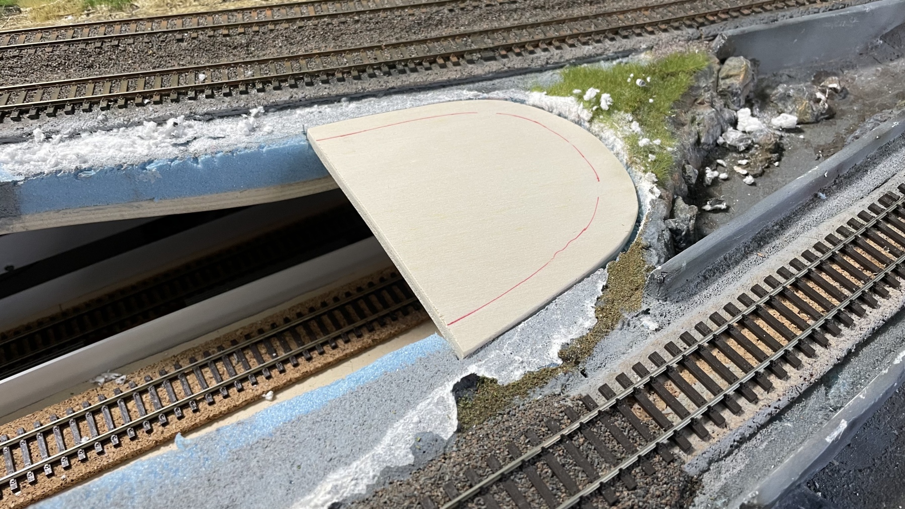

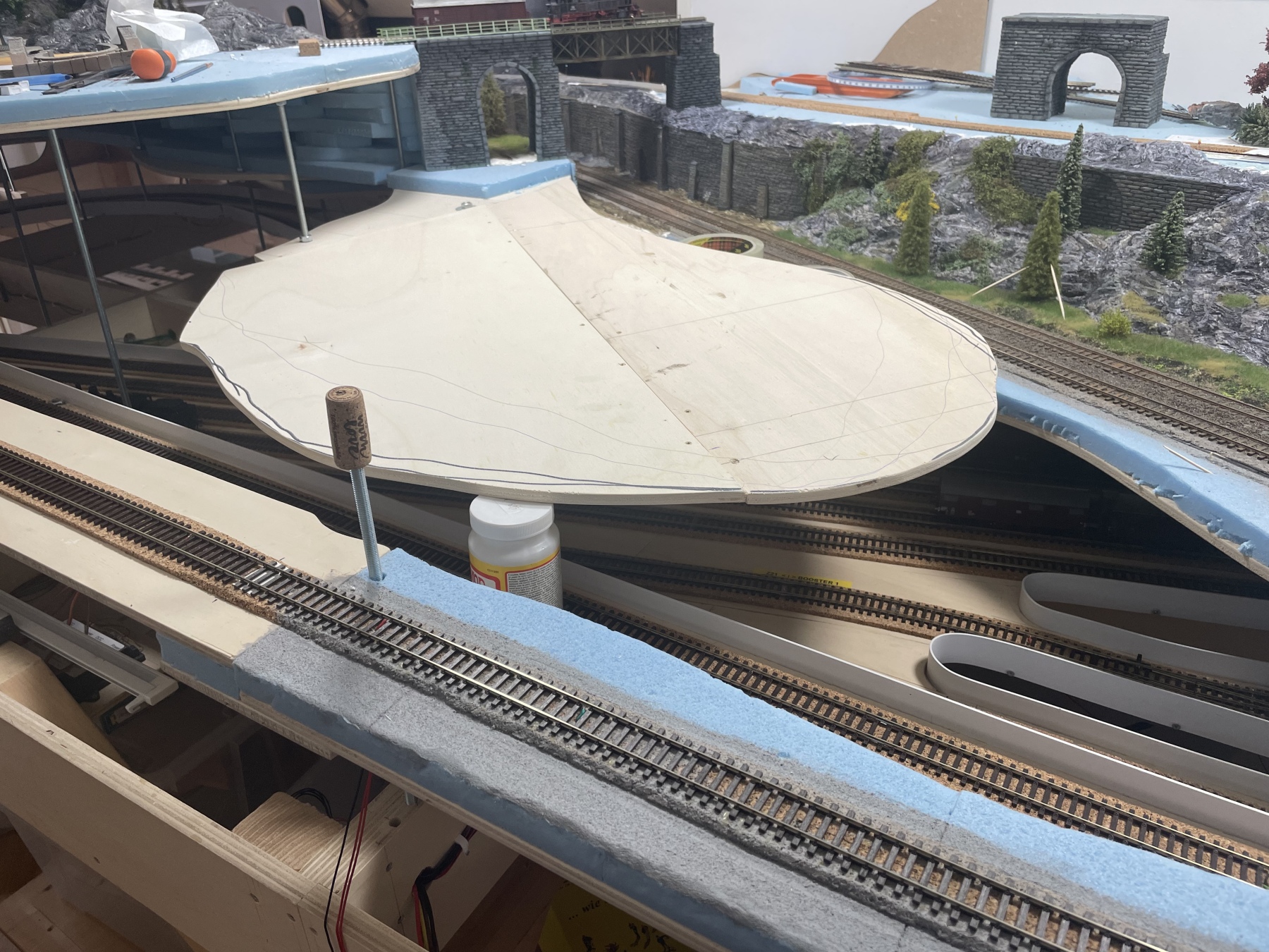

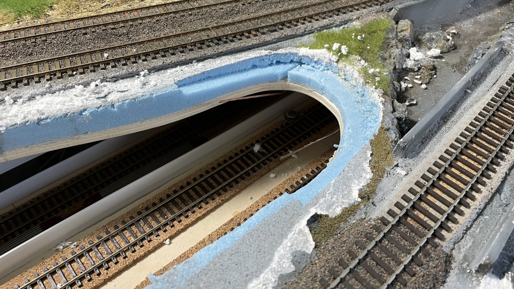

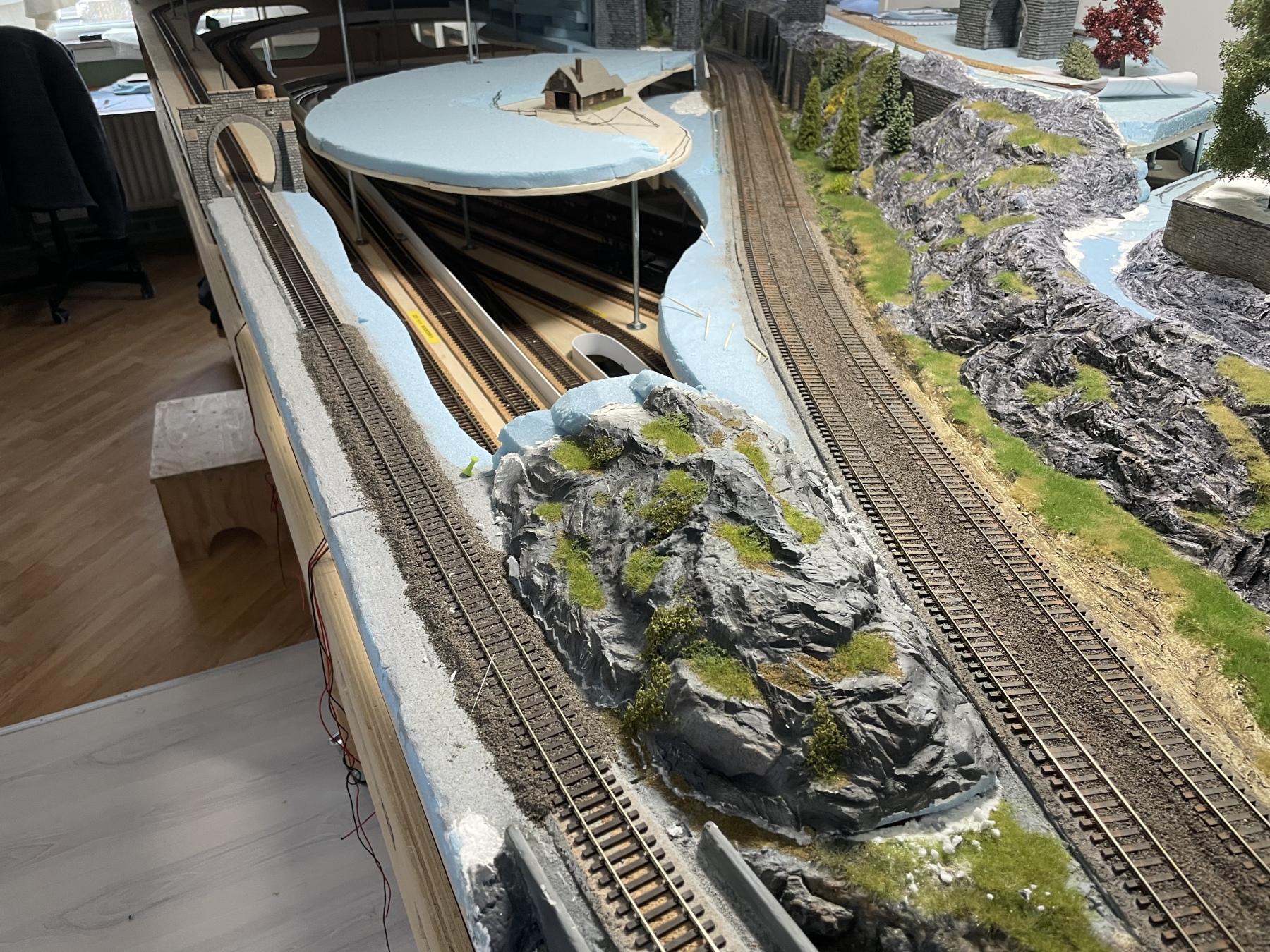

Ook goed idee Koen. De weg naar boven had ik al bedacht. Wordt kronkelende weg die naar boven gaat lopen.

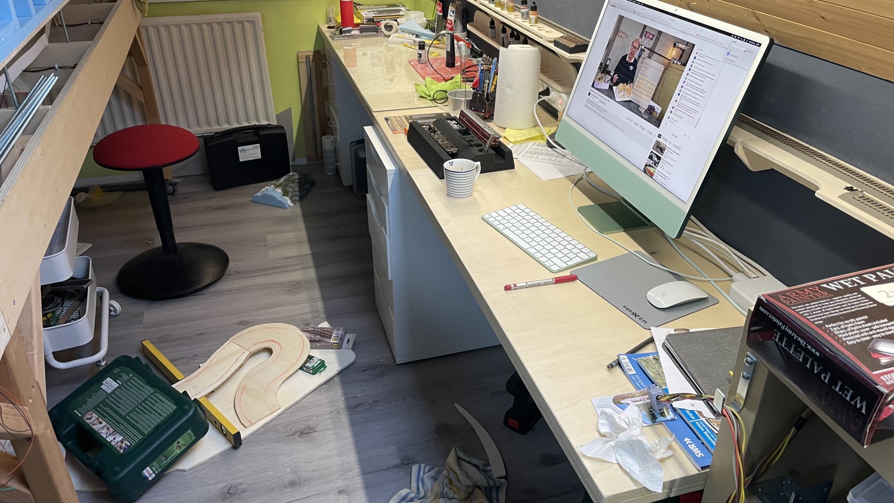

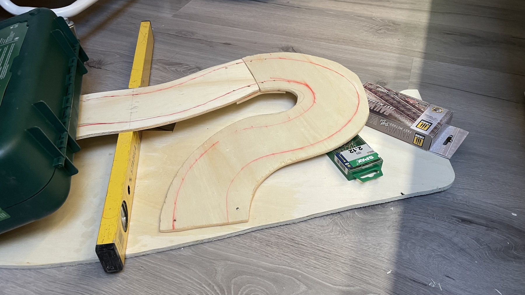

Vorm is gezaagd maar om hem een beetje voor te vormen vastgeschroefd op houten plaat en even met de stoomreiniger bewerkt. Nu laten drogen en dan kijken of hij in de juiste vorm blijft staan.
Uiteraard met de Bentink lifestream op de achtergrond

Die kronkelende weg is ook heel mooi voor de afwisseling  (y)
