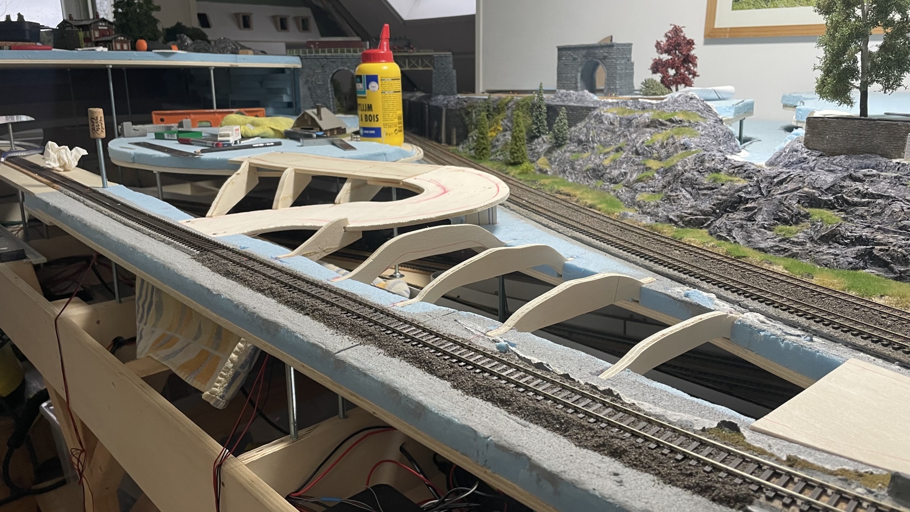

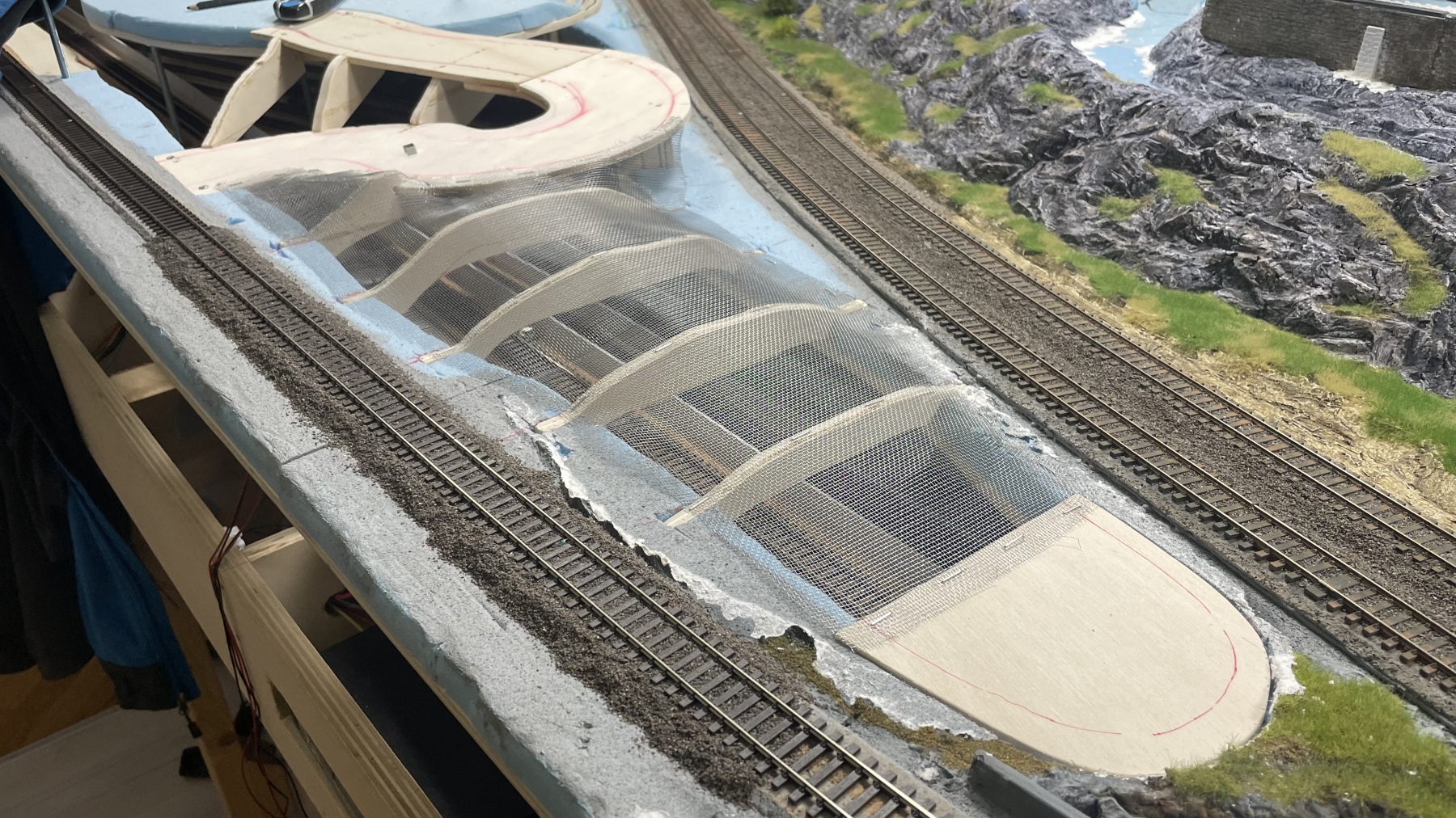

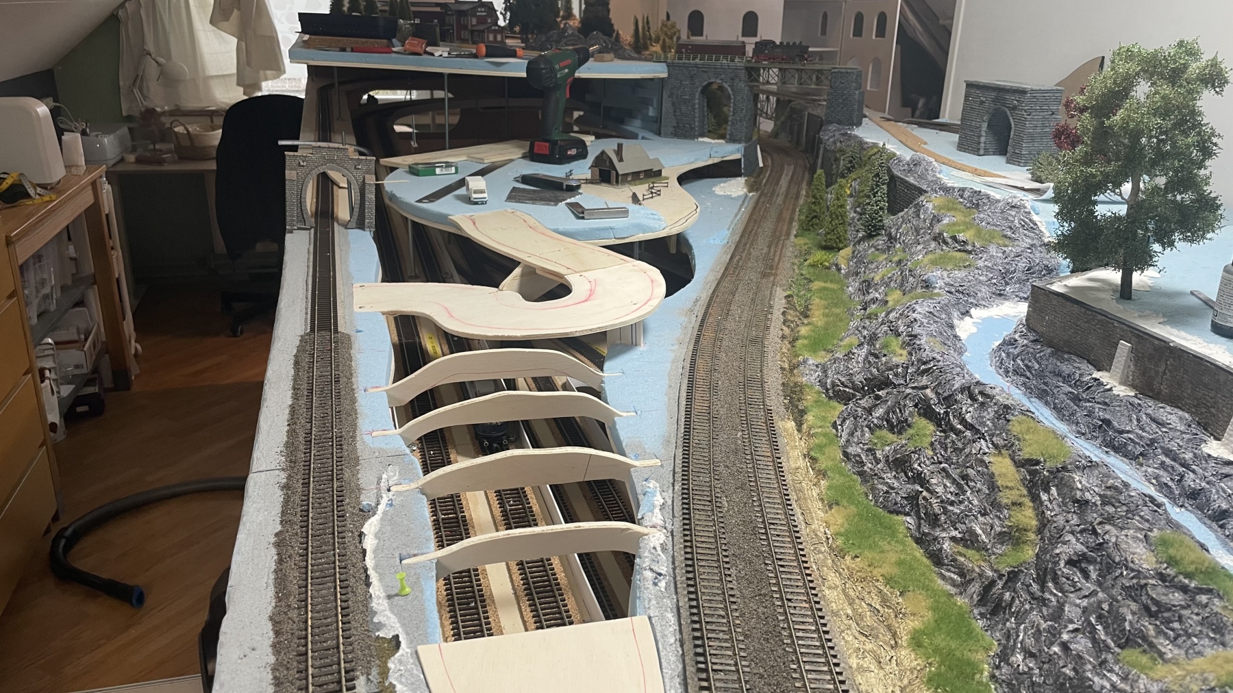

Basis van het weggetje zit op zijn plaats..
Nu de resterende gaten nog van ondersteuning voorzien en dan kan tzt het gaas er over … nu eerst de hond uitlaten

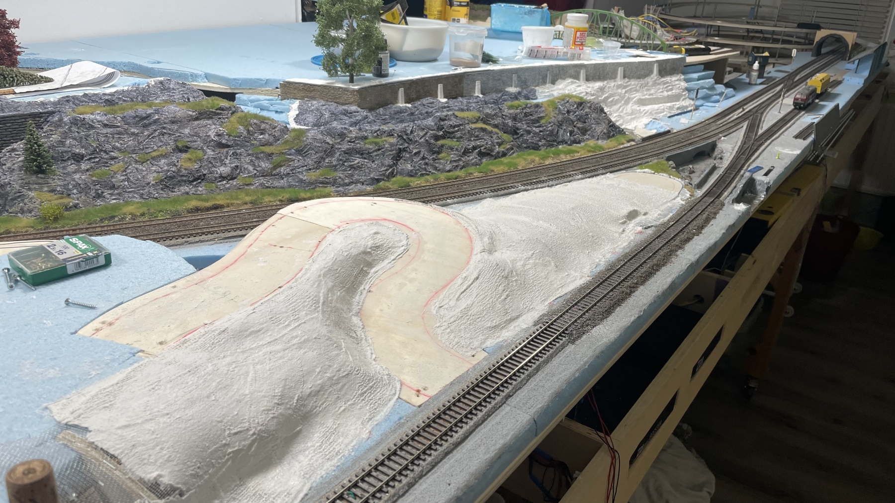

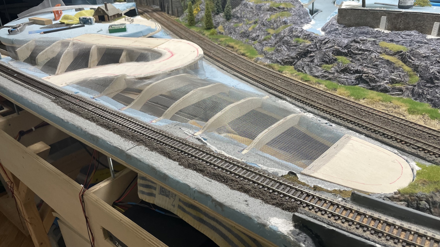

Eindstand van vandaag…
Als het beetje meezit zit is deze hele constructie eind deze week af. Kan ik daarna weer de nodige avondjes aan de slag om alles af te werken (gaas, gipsverband, sculptamold en groen).

Dat is weer een mooie eindstand Frank
Berichten: 6054
Re: Bahnstrecke 5867
Reactie #2298 Gepost op:
28 December 2022, 17:13:06 »
Weer hele mooie voortgang Frank. Die spanten zijn erg netjes gebouwd.
En komt er nu een overweg onderaan de weg?

Dank u heren.

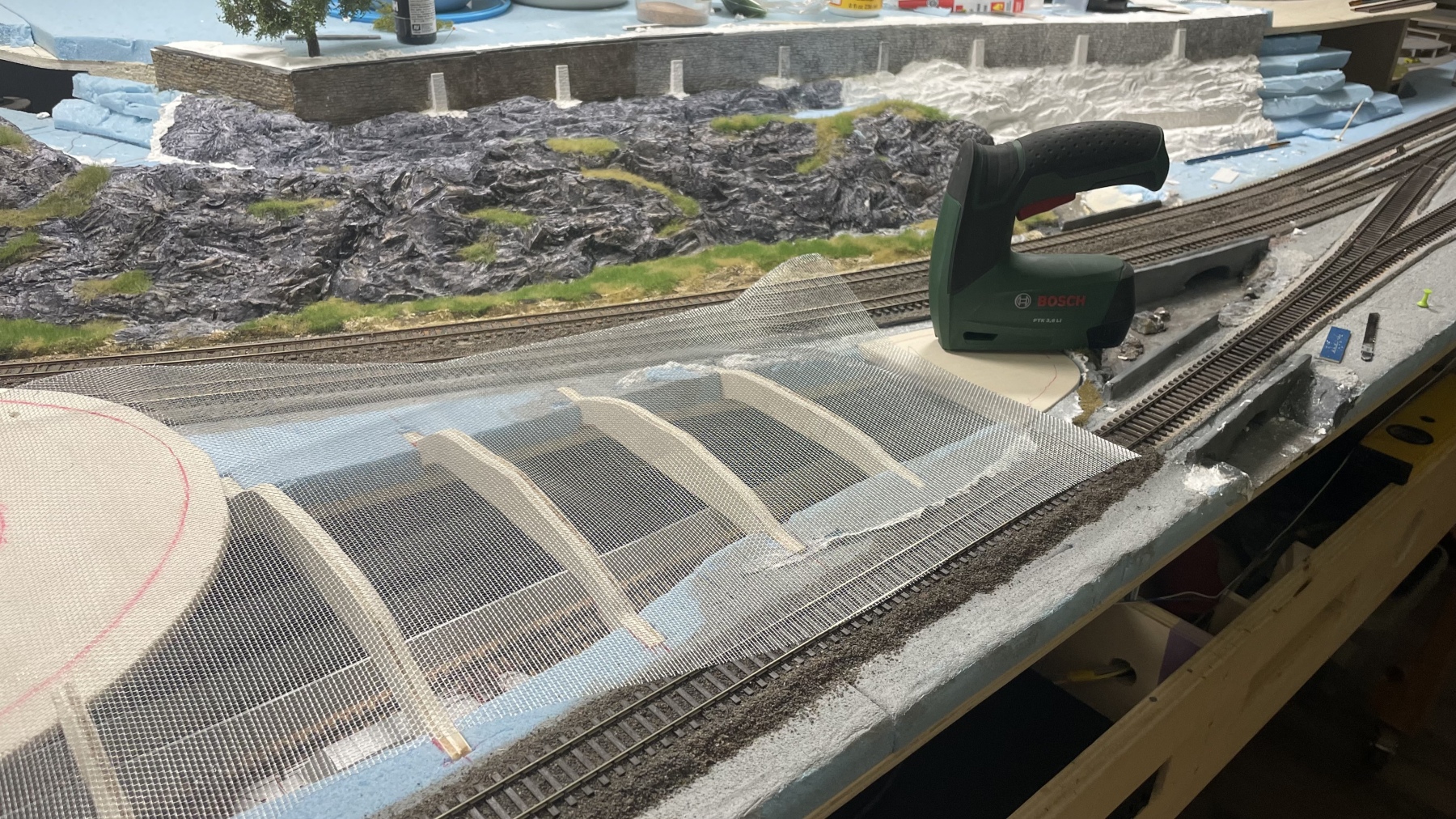

Ja Jelmer… aan onderzijde komt een overweg … denk wel alleen met waarschuwings lampen… weg is te lokaal voor overwegbomen. Maar dat is toch pas voor over jaar of 2
Net bij de lokale ijzerhandel nog een paar meter fijn aluminium gaas kunnen scoren. Ongeveer kwart van de prijs van zelfde gaas in modelspoorschap en er zitten tenminste geen vouwen in (zoals bij dat strak opgevouwen spul van Noch).
Dus misschien kom ik dit jaar nog wat verder (is toch geen weer om buiten wat te gaan doen, morgen alleen huis wel nog even voorzien van nieuwe rookmelders)

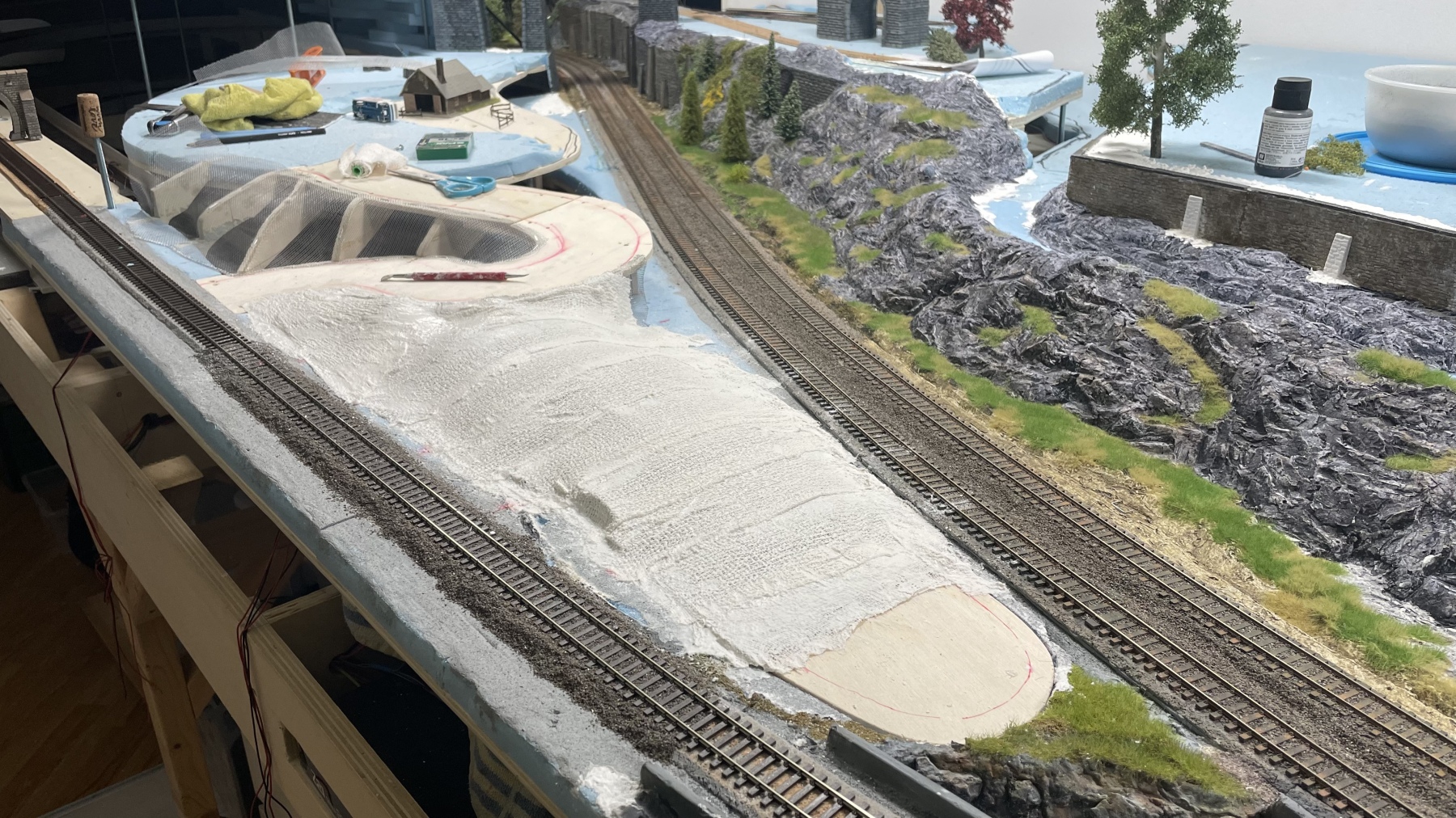

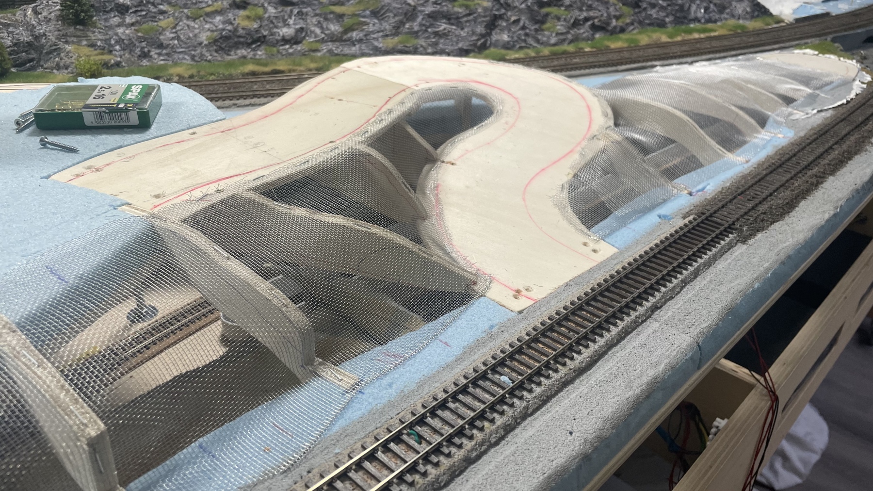

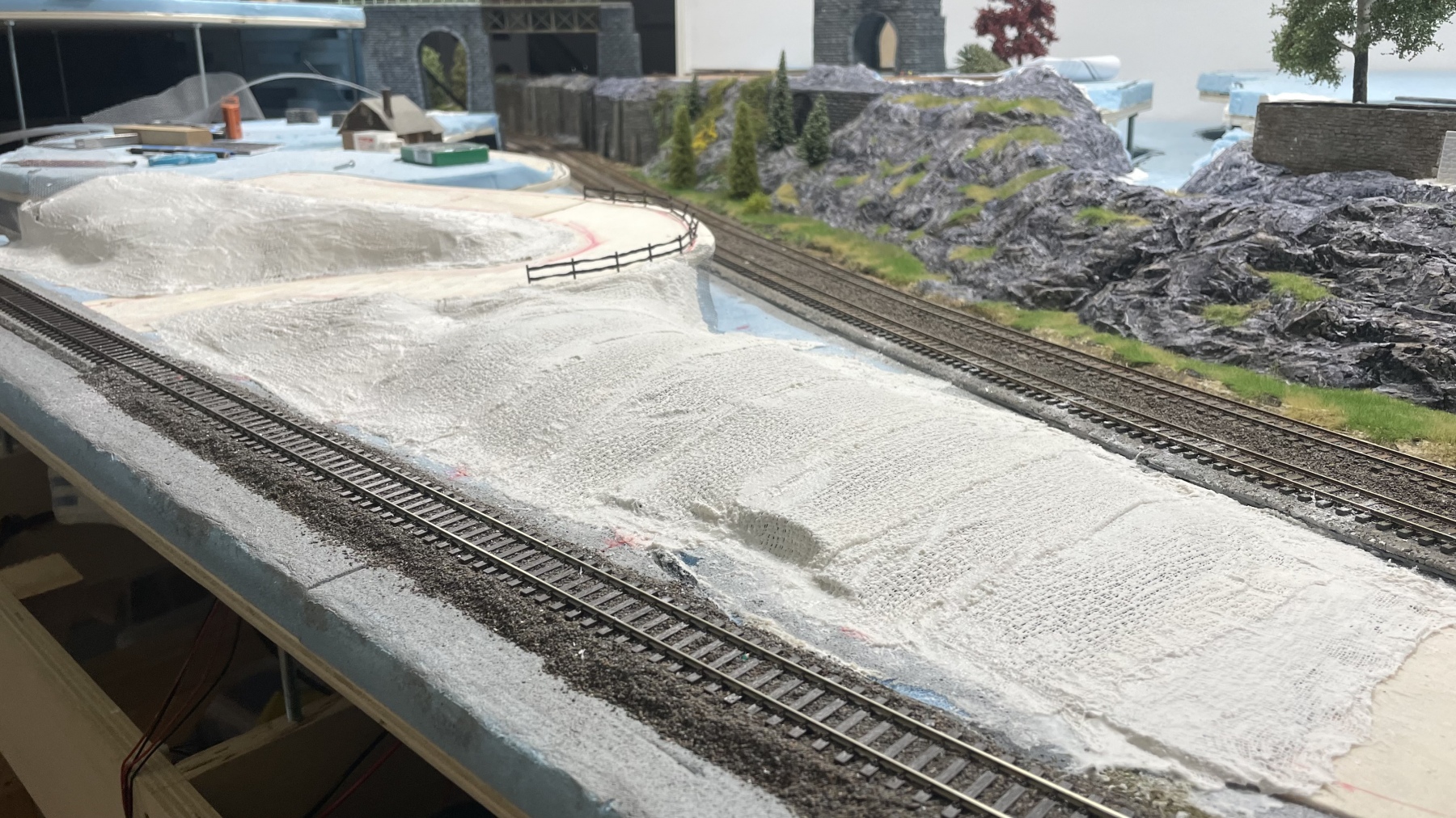

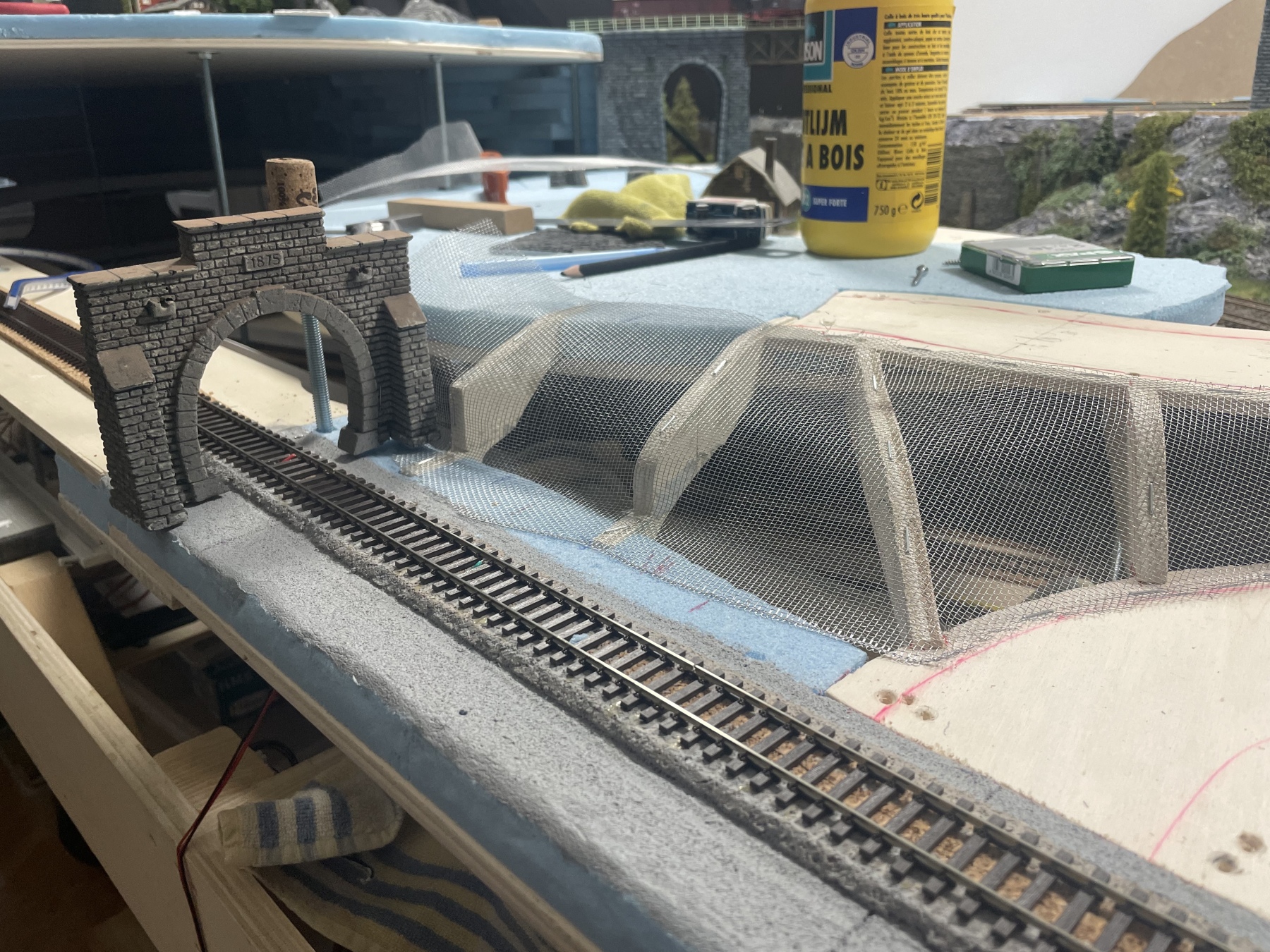

Kon het toch niet laten om nog een klein stukje te doen
Kijken of ik deze week nog ergens gipsverband kan vinden (bij eerst bezochte drogist was het uitverkocht) dan kan ik de eerst afwerklaag er nog opzetten. Daarna werk ik het af met Sculptamold.

wordt qua reliëf al een mooi landschap

Ja Wim, voordeel van vakantie en slecht weer

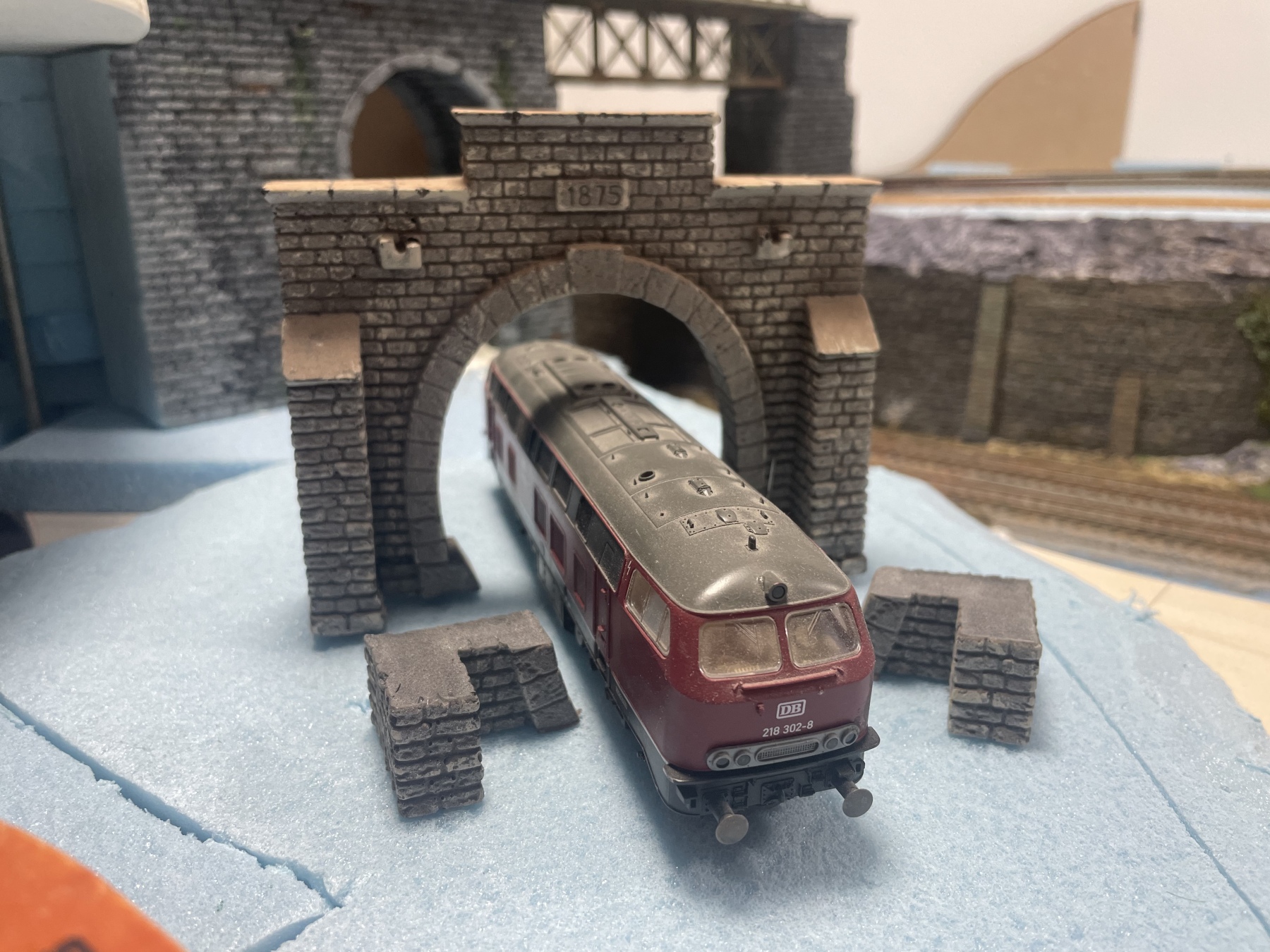

Intussen weer een stukje verder…

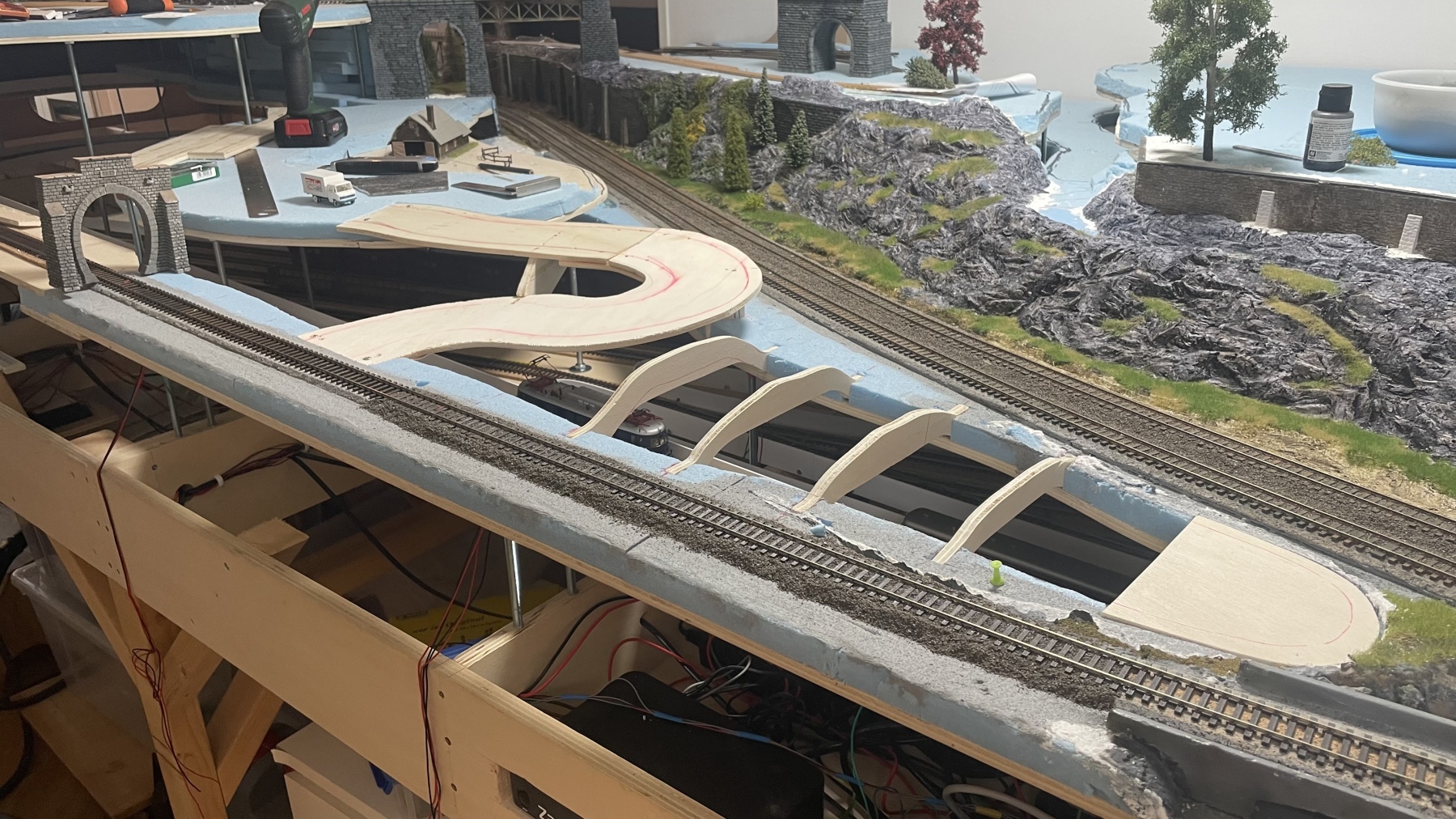

Ook alvast het Noch tunnelportaal een stukje verlaagd…. standaard uitvoering is veel te hoog. Zeker voor een zijlijntje……

Ja standaard veel te hoog. Eigenlijk bedoeld voor een tunnelportaal met bovenleiding.

Hallo Frank,
Ziet er allemaal goed uit!
Vraag, heb je bij de tunnelportaal puur er iets afgezaagd, of een stukje er tussenuit gehaald?
Gr
Paul
Berichten: 6933
Reactie #2307 Gepost op:
29 December 2022, 21:15:27 »
Hoi Paul,
Ik heb er aan de onderkant een stuk afgehaald maar vervolgens de onderste laag (waar een groter element in basis van de boog zit) weer terug gezet. (Wel wat bijgewerkt in maat). Feitelijk dus een stuk er tussen uit

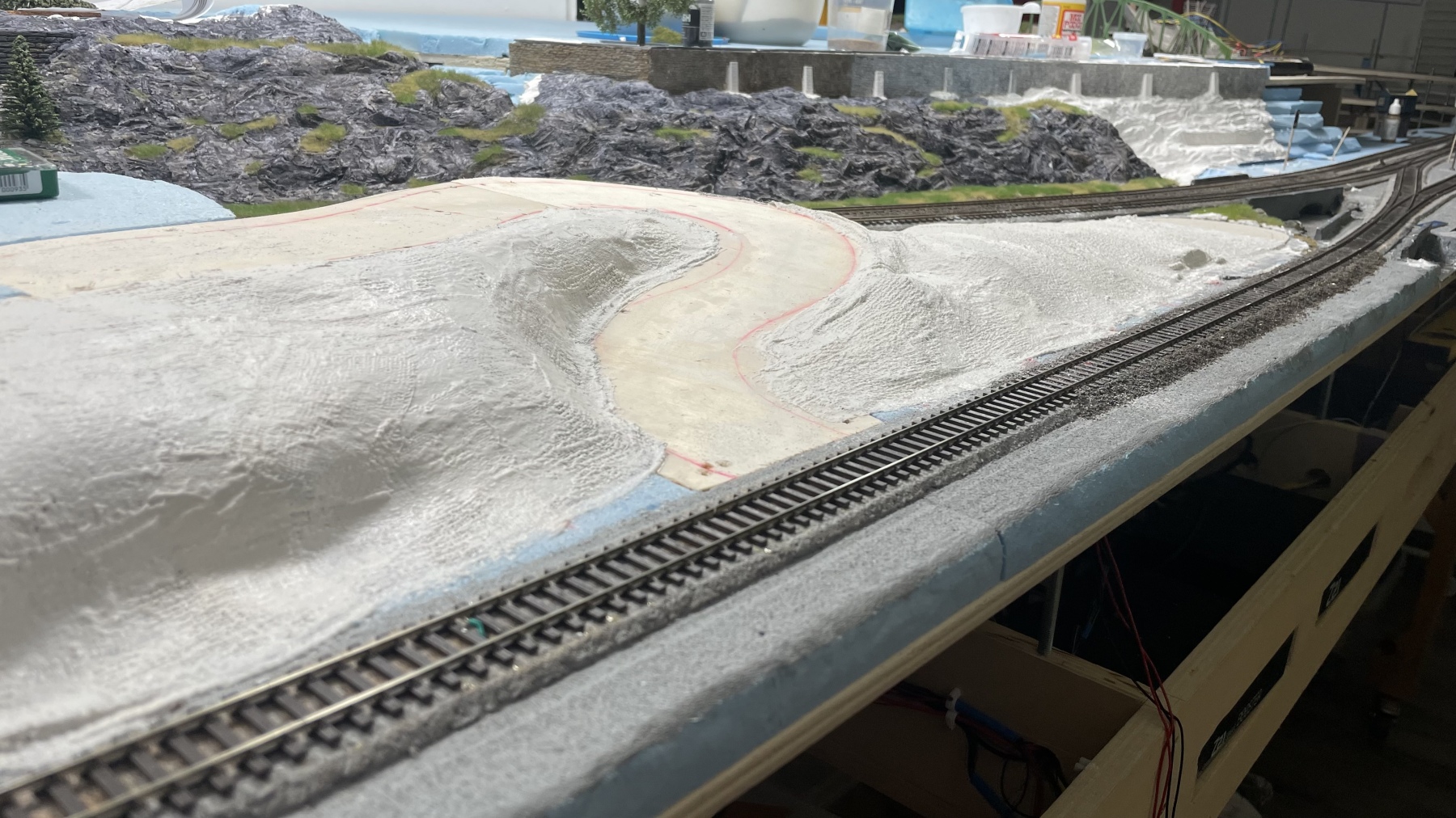

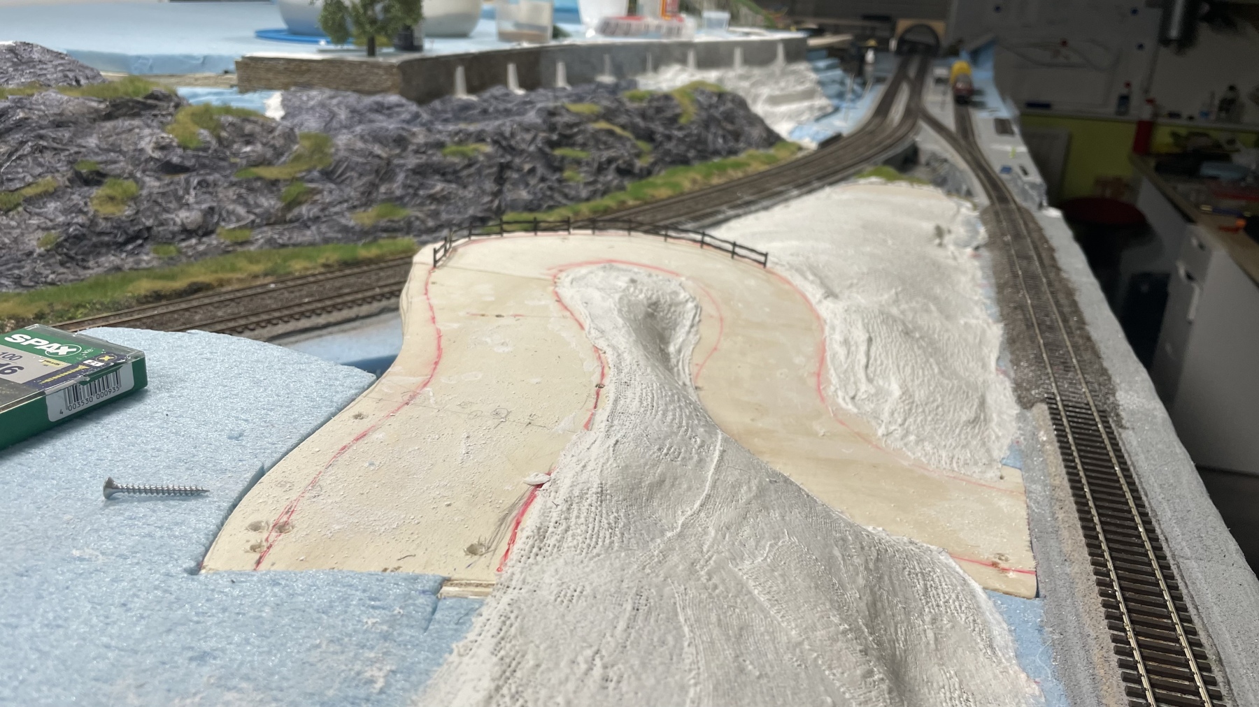

Omdat Wim V het allemaal wat rapper wou hebben (
) na het eten nog even naar naast gelegen dorp gereden om gipsverband te halen …..moet zeggen.. dat werkt wel makkelijk…
Nu gaat laten drogen en dan kan er een laag sculptamold over…
