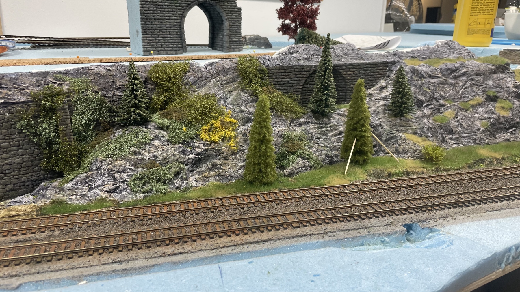

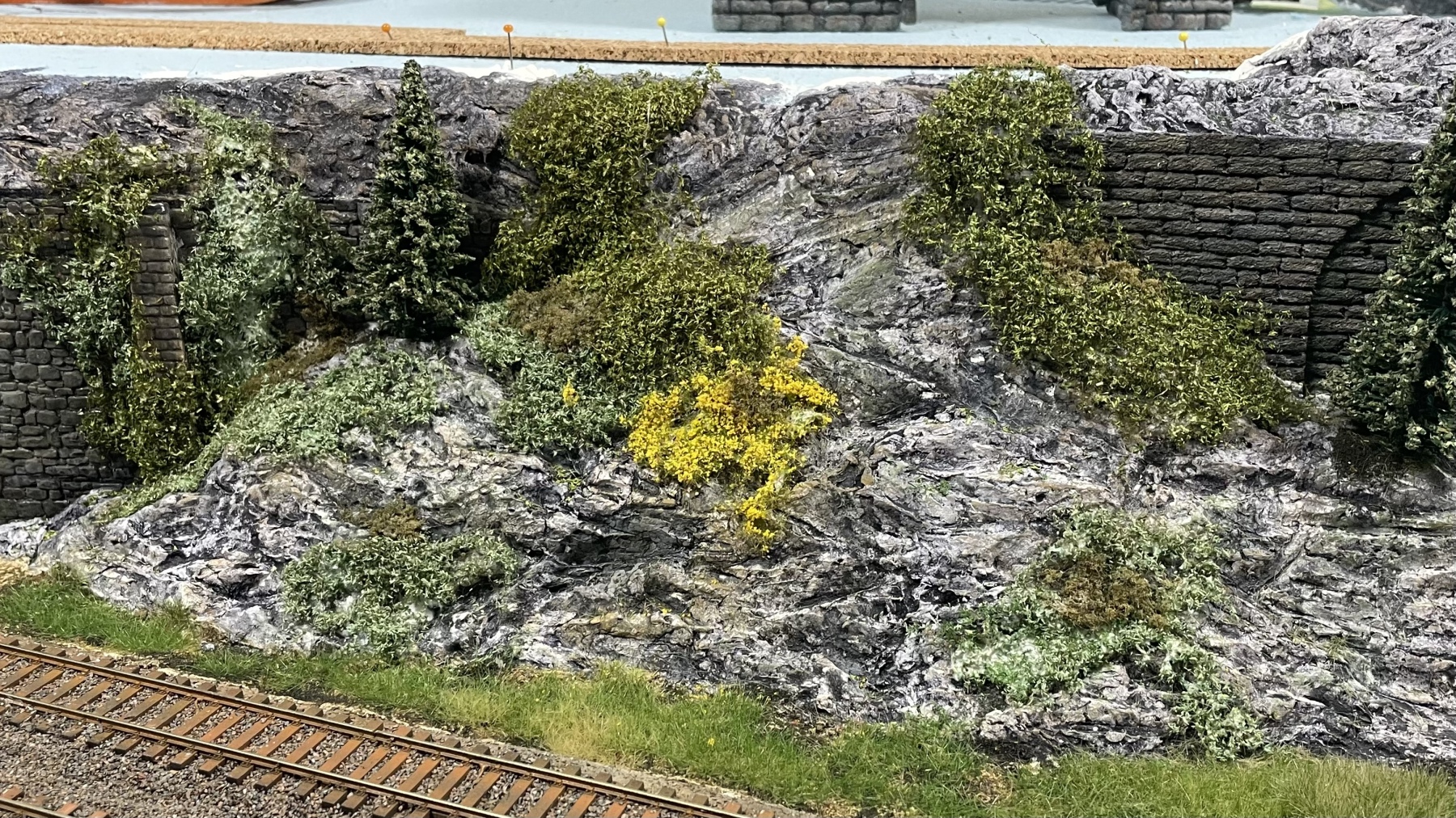

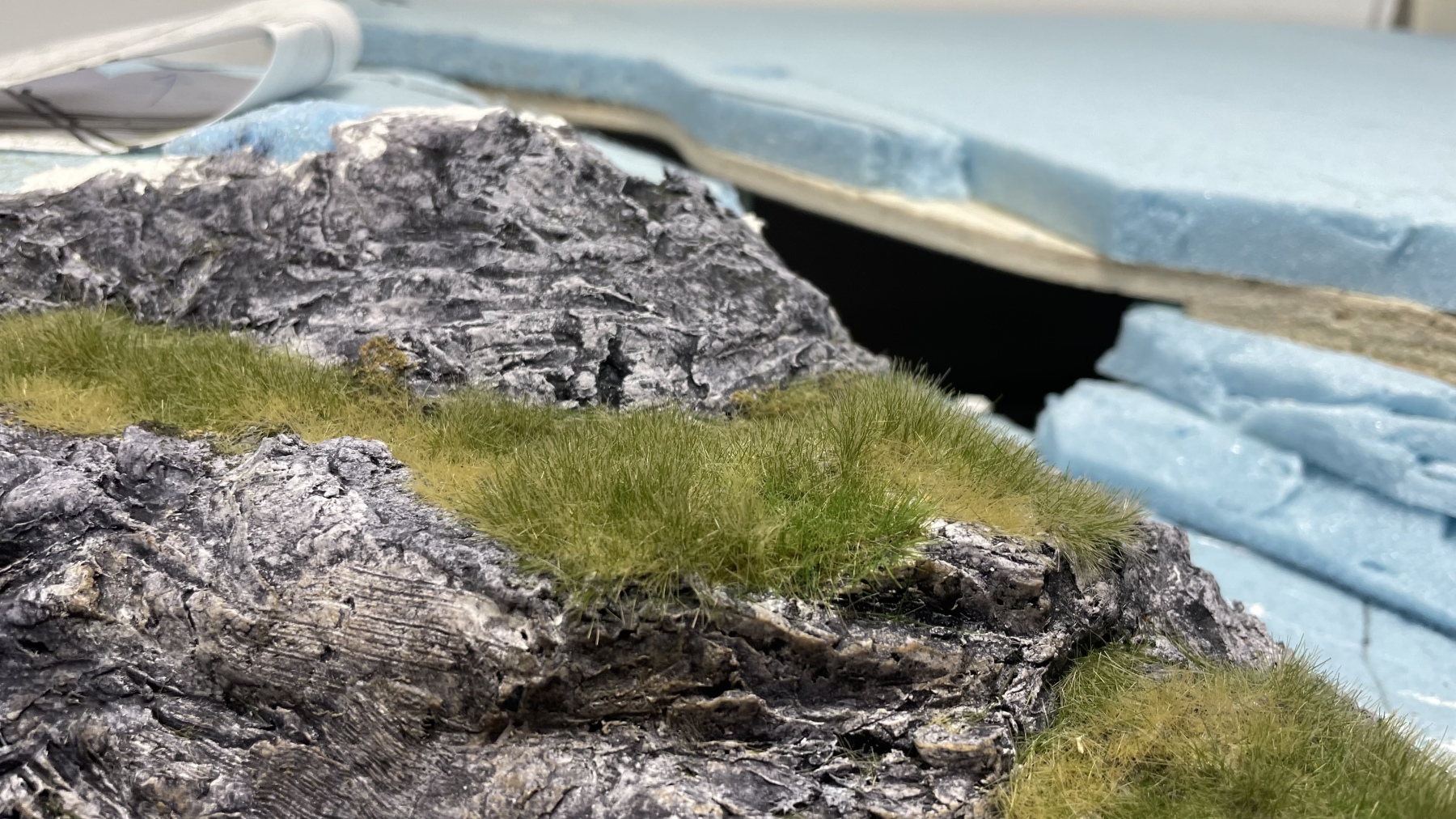

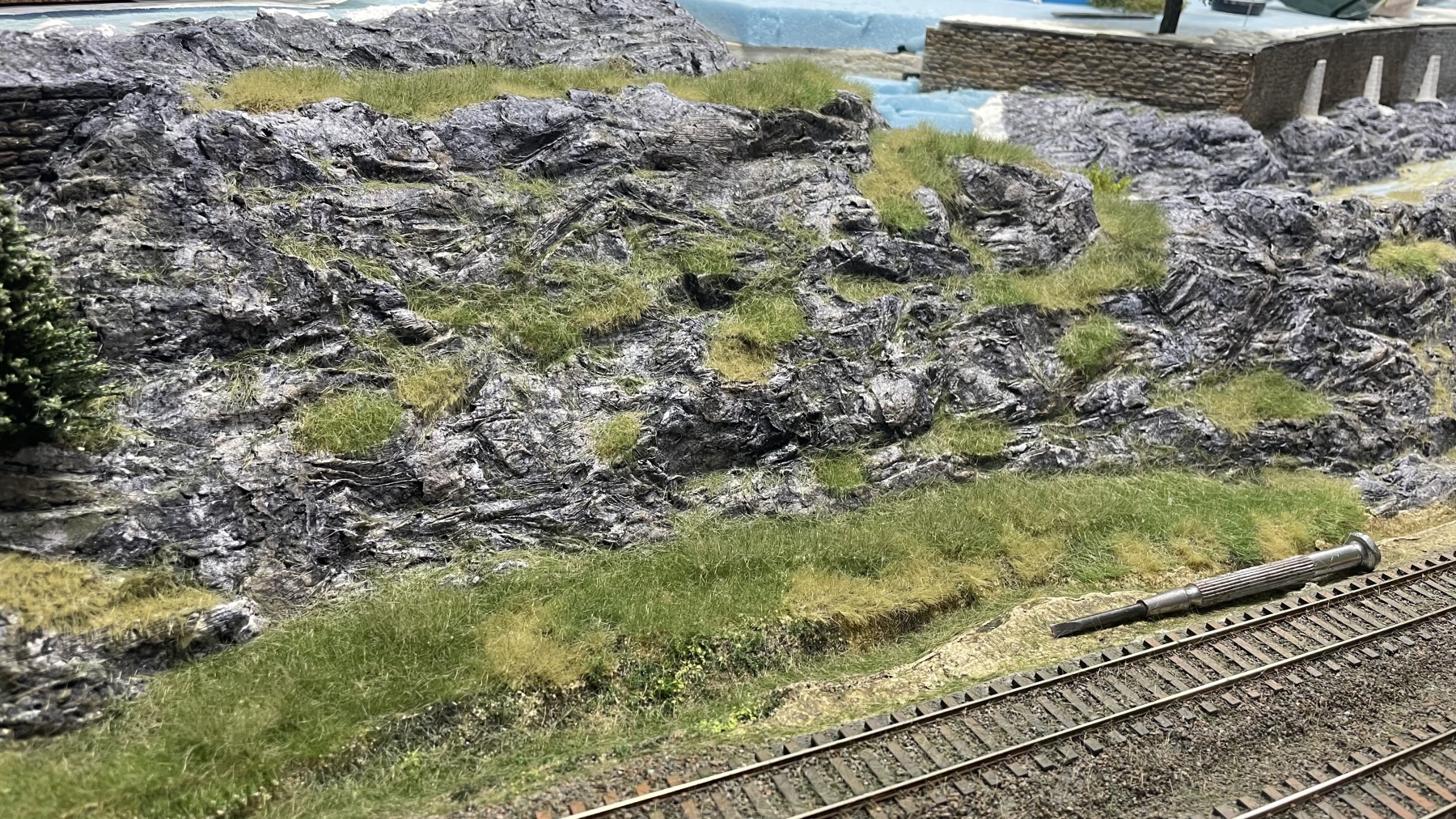

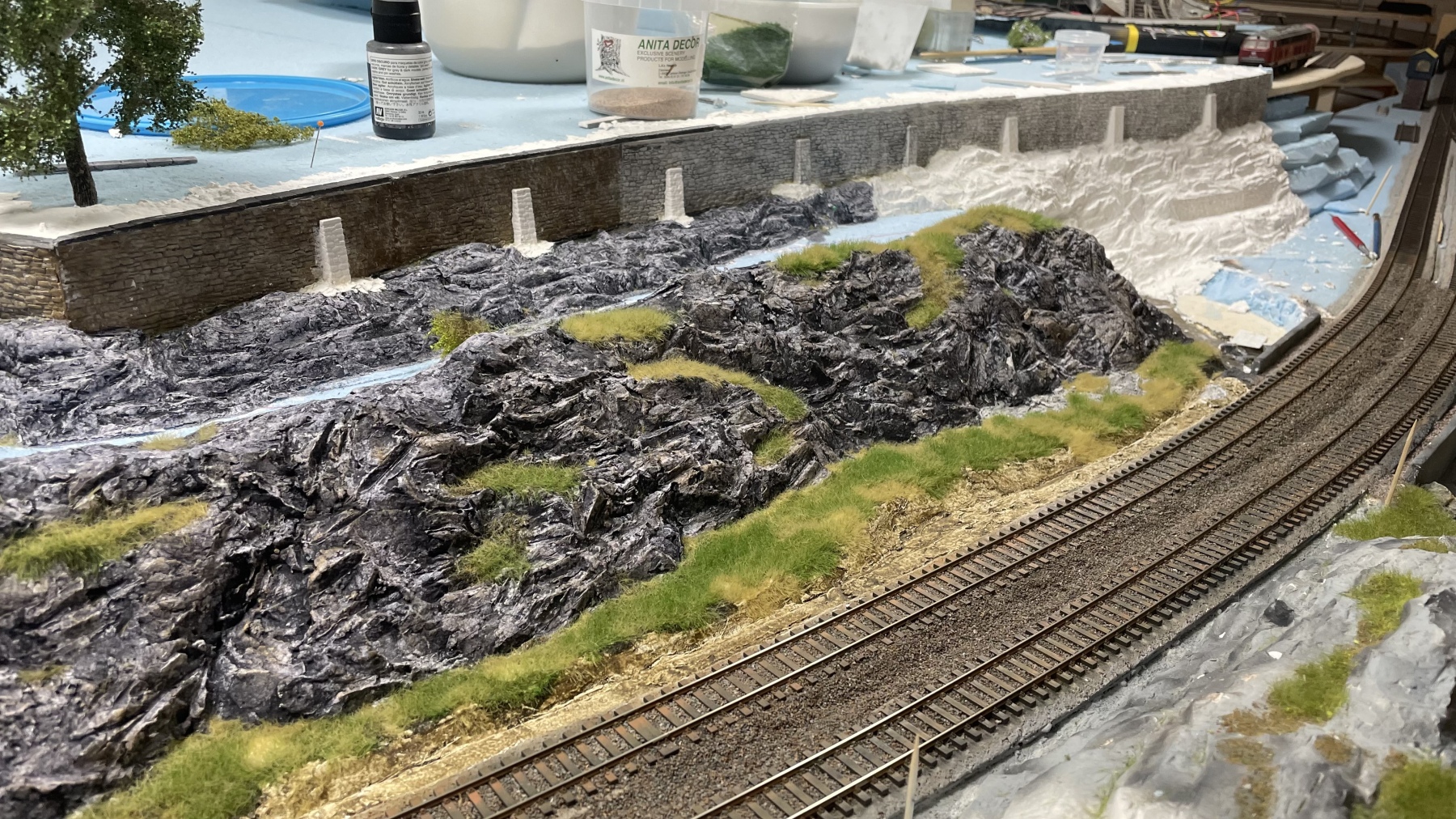

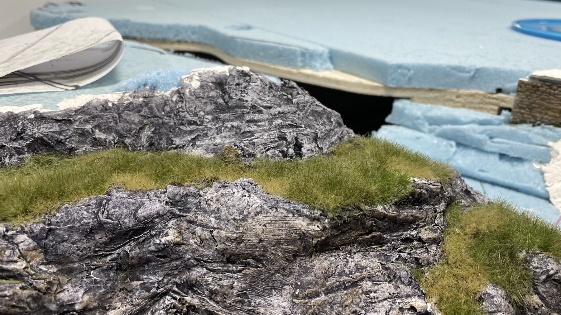

Ik begreep van W V te T dat het vandaag goed plantweer is, daardoor aangestoken om ook de tuinhandschoenen (lees Greenkeeper) er bij te pakken ….
En na een 2e en deels 3e laag gras ook nog wat ander groen geplaatst
Later weer verder….

19 December 2022, 21:41:14 »
Fraaie vergroening Frank. Maakt gelijk een groot verschil.
En leuk filmpje waar de nieuwe aanwinst mooi te zien is. Nu nog een paar passagiers en ze is dan helemaal af.

Hoi Frank,
Weer een fraais stuk landschap erbij.
Gips, Sculpta, EPS, XPS ik vind het allemaal prettig spul.
Binnenkort ook kalksteenformaties op de N-module aanbrengen.
Geïnspireerd.
Gr Koen.

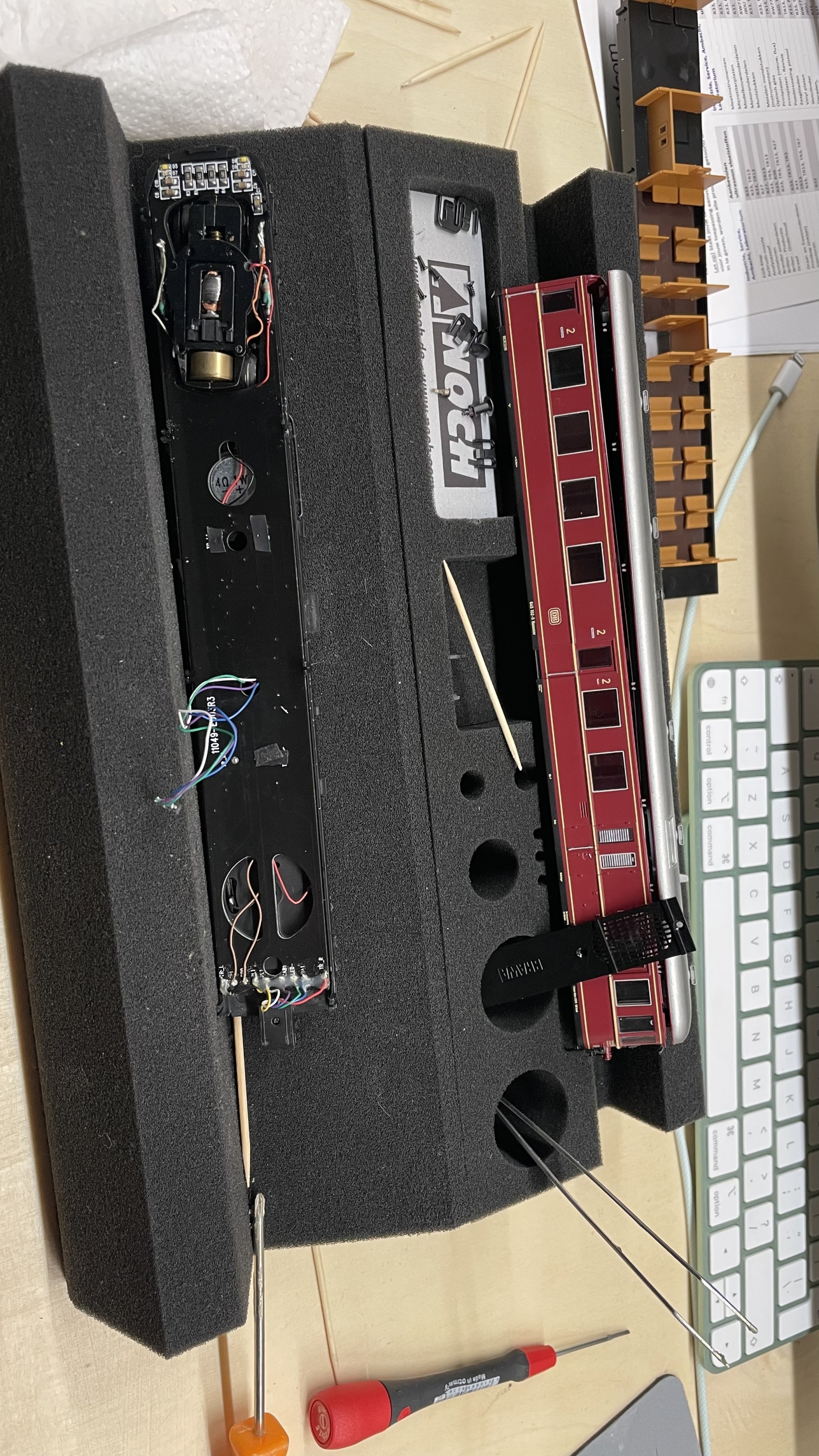

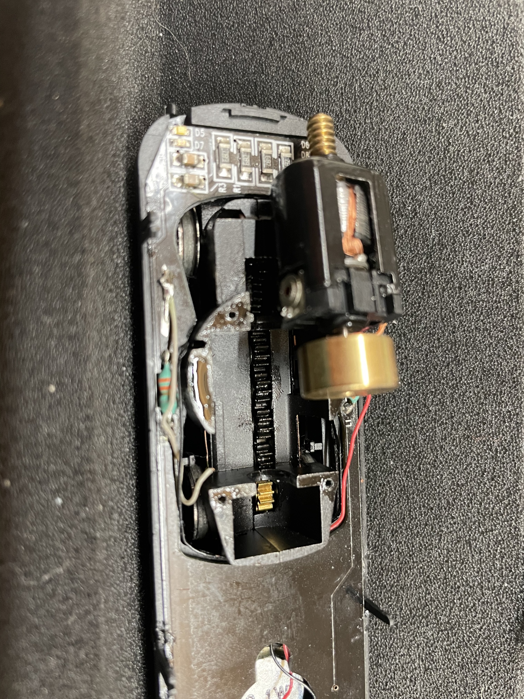

Tussen het bouwen door even een ander klusje… de Brawa VT 45 wou niet meer rijden.. alle andere functies (geluid en licht werken wel gewoon).
Dus de stoute schoenen (stonden nog weggestopt in de schuur) maar aangetrokken en maar eens gekeken hoe ik het ding open kan krijgen.
Uiteindelijk gelukt …
Viel niet mee om bij de aandrijving te komen en toen ik motor helemaal in het zicht had viel een van de voedingsdraden meteen los toen ik hem wou lichten..
Vermoed (hoop
) dat dit het euvel is. Komende week maar een keer solderen en dan kijken of zij weer wil

22 December 2022, 21:28:15 »
En zo blijf je lekker bezig Frank
Berichten: 6933
Re: Bahnstrecke 5867
Reactie #2276 Gepost op:
22 December 2022, 21:40:00 »
Ja dat zeker. Alleen kijken of het geval straks ook zonder schade weer in elkaar kan krijgen.

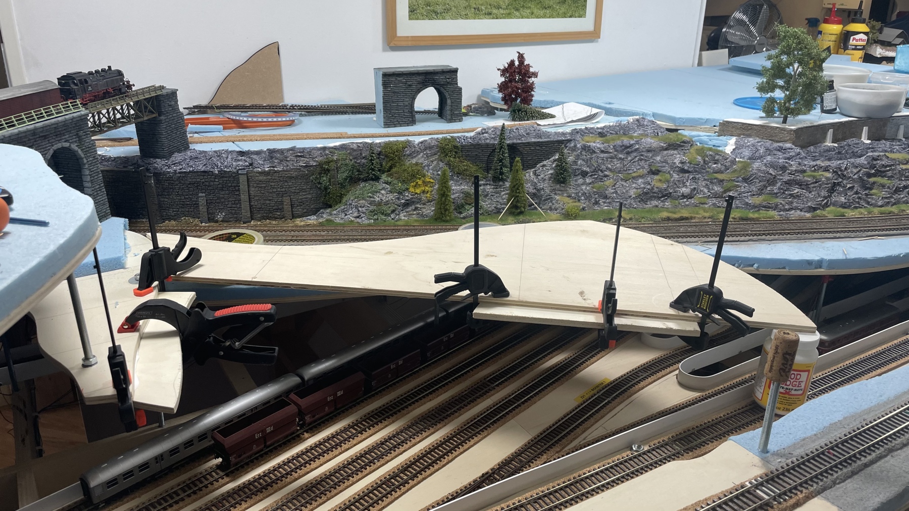

26 December 2022, 11:08:02 »

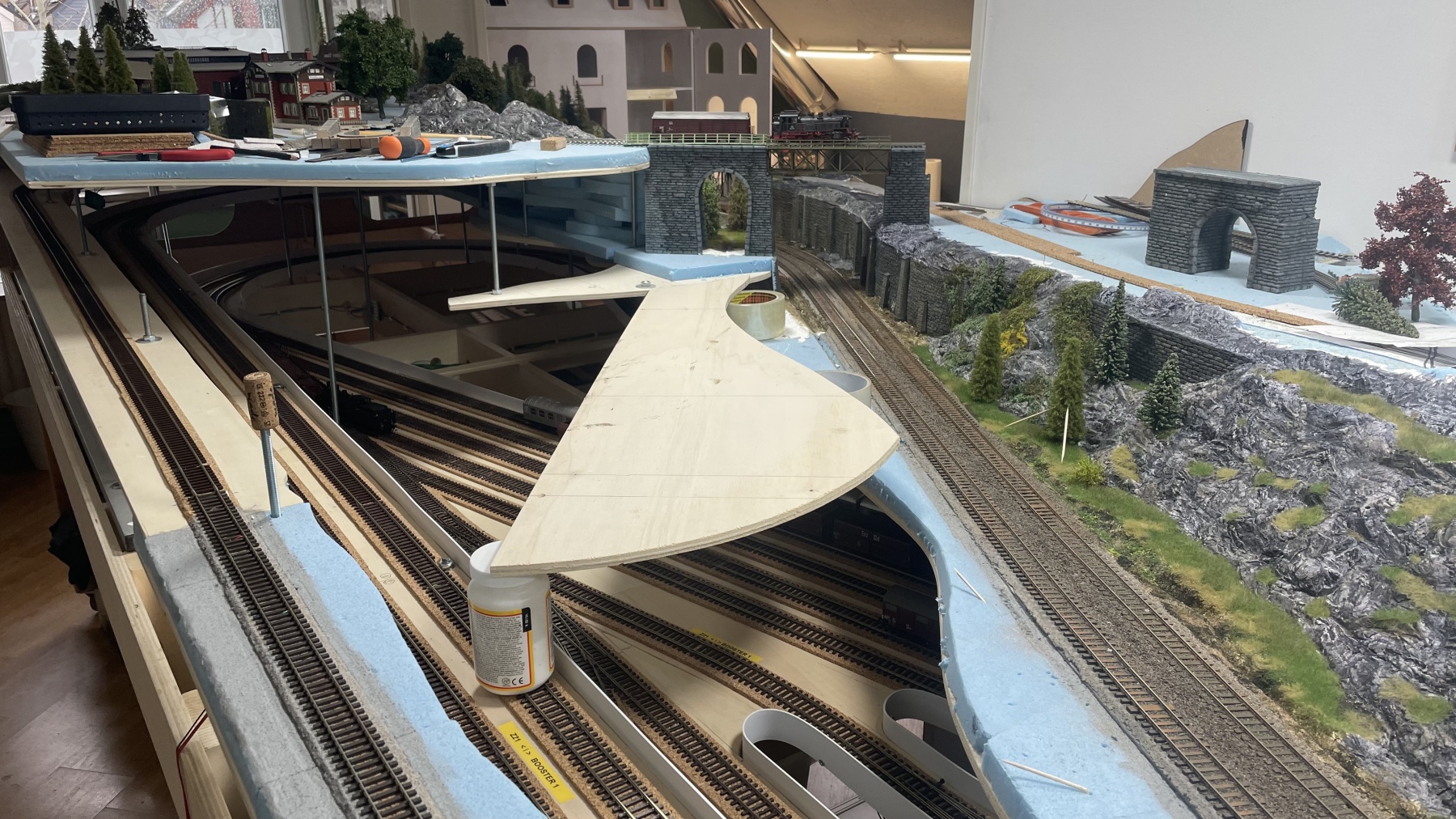

2e Kerstdag… geen "verplichtingen" dus mooie dag om met de Top 2000 aan wat klusje in en rond het huis te doen. Zoals wat bomen te plaatsen die onder de 🎄 lagen
…. en de basis maken voor nieuw stukje scenery
Ben nog aan het bedenken of het een agrarische bestemming krijgt of industrie…🤔

26 December 2022, 11:16:06 »
Ik zou voor industrie gaan Frank
Berichten: 3309
DB Tijdperk III
Reactie #2279 Gepost op:
26 December 2022, 13:10:56 »
Maar Wim heeft wel gelijk
