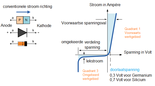

Ik heb ook altijd op school geleerd dat een germanium diode een doorlaatspanning heeft van 0,3V. Dat klopt ook als je naar het onderstaande plaatje kijkt.
Dit plaatje maakt duidelijk dat de doorlaatspanning, waarbij de diode in geleiding komt, inderdaad 0,3V is. Je ziet echter dat als de stroom door de diode stijgt de doorlaatspanning ook toeneemt. Eigenlijk nooit echt bij stil gestaan.
