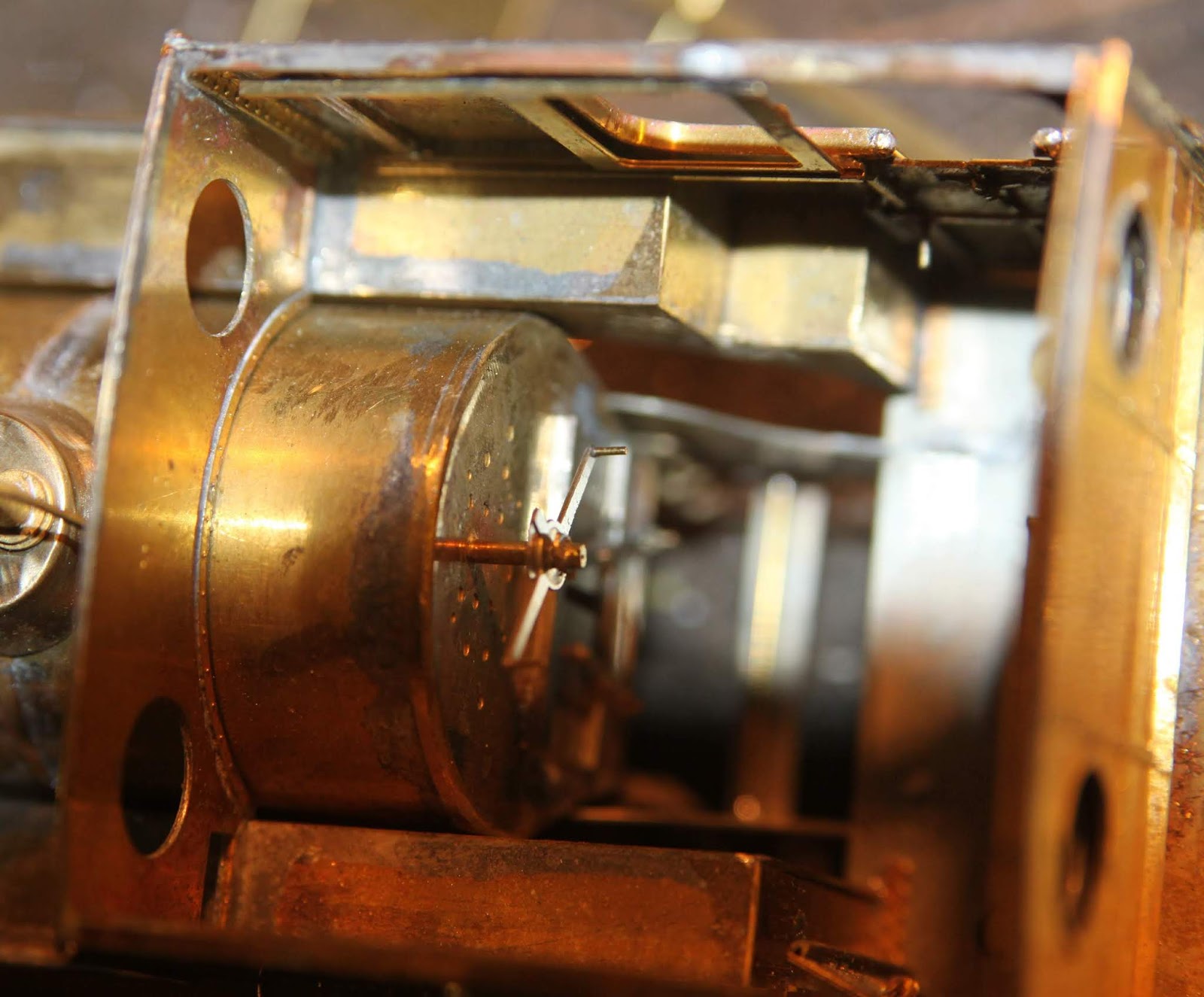

Even een speeltje tussendoor, de handrem.
Op tekening is de kolom zelf niet te zien, alleen de positie. Op foto's helemaal niet duidelijk, dus je kan alleen maar afkijken van 1:1 en andere modellen. Hier dus een fantasiemodel om te kijken wat je er nog van ziet en hoeveel werk er in gestoken moet worden. Dit duurde een kwartiertje om hem zo te krijgen.
Op de foto, met lichtcorrectie, zie je vele malen meer dan met het blote oog.
IMG_8534 by Nulpunt0, on Flickr
