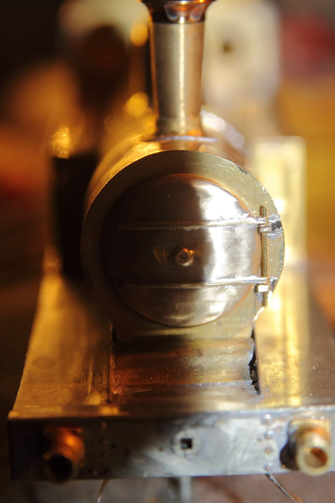

Ik frunnik ook niet hoor, ik bak en braadt.. en pruts.
Maar goed, de rookkastdeur etsdeel is veel te klein, daar heb je dus niets aan.
Dus ben ik aan het draaien gegaan.
Ook dat is goed gelukt.

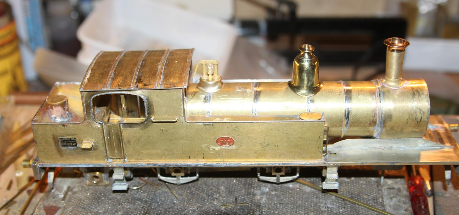

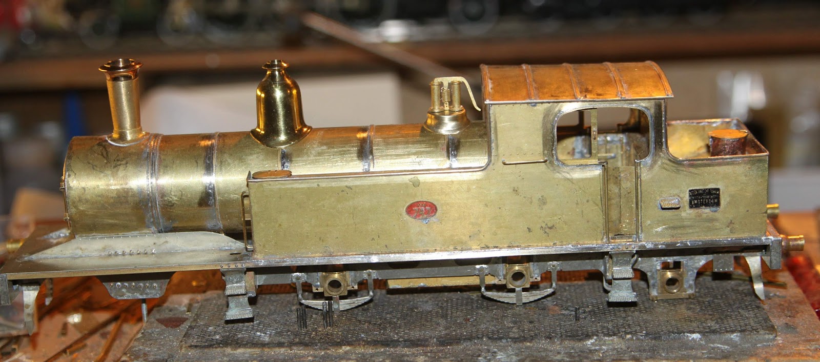

Verder de ketelbanden vastgebakken, ook heb ik toch uit de rommeldoos klinknagelstrips op de voetplaat naast / tegen het machinistenhuis gesoldeerd. Kwam ik later ook pas achter, dar op een enkele foto dat toch te zien was.
Het begint al wat te worden zo...
