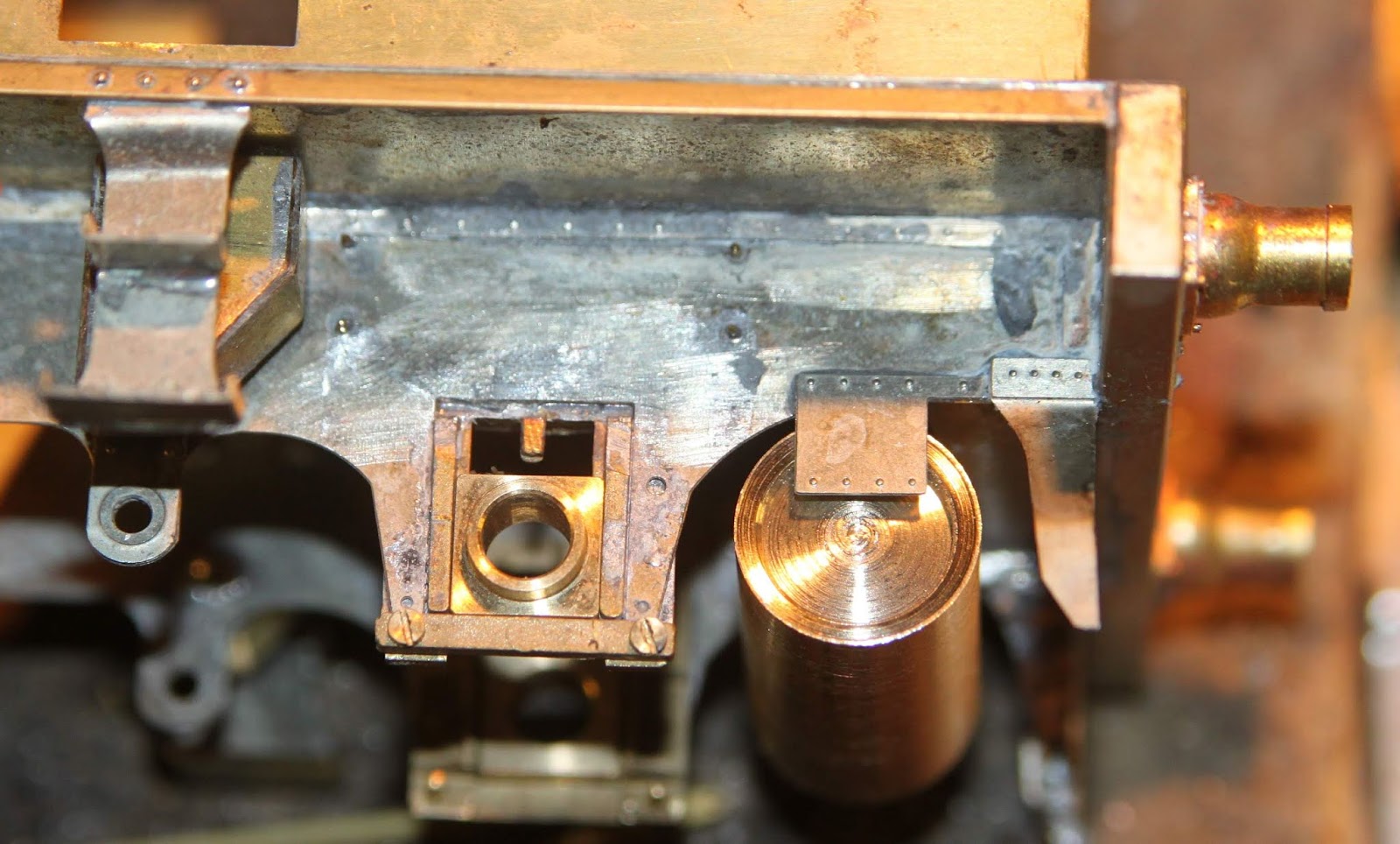

Vanmorgen afstandbussen voor de koppelwielen gedraaid. 1,7 mm breed, binnendiameter 6,5. Nu lopen de crankpinnen in ieder geval niet meer tegen de voetplaat.

De kap kan nu ook bevestigd worden aan het frame. In de waterbakken is strip 3x3 gesoldeerd en daar zijn gaatjes M1,4 in getapt. Past allemaal net. In totaal zit de kap met 8 boutjes vast.
