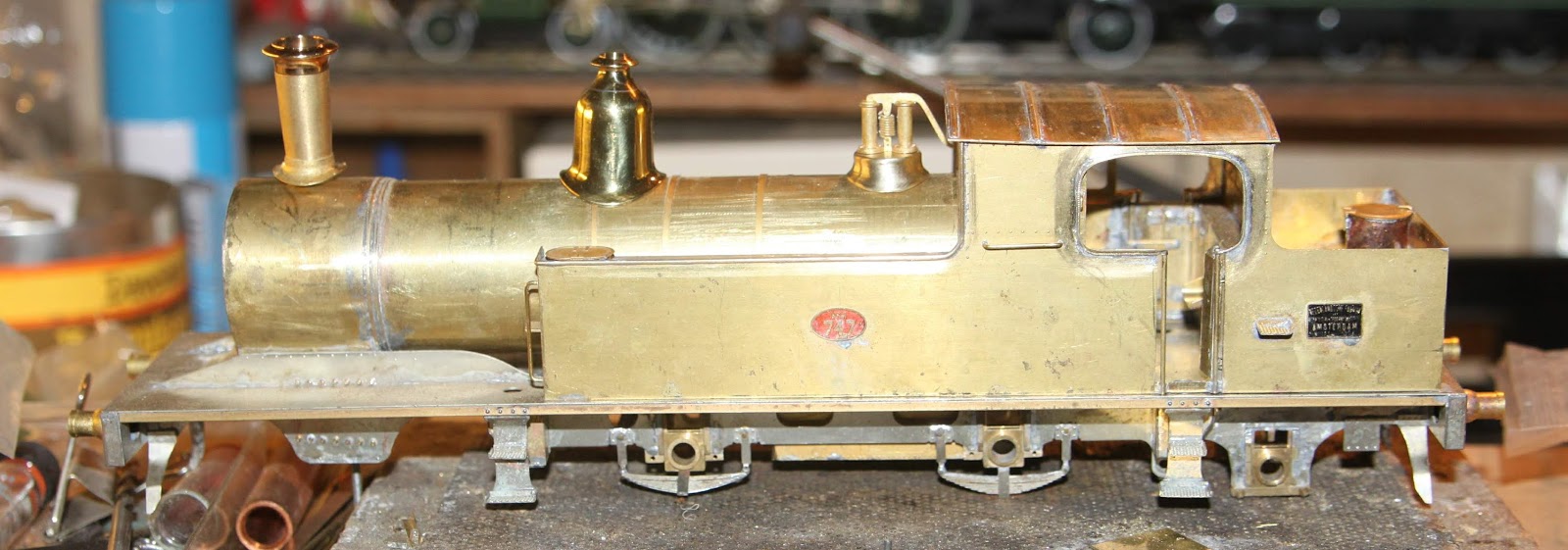

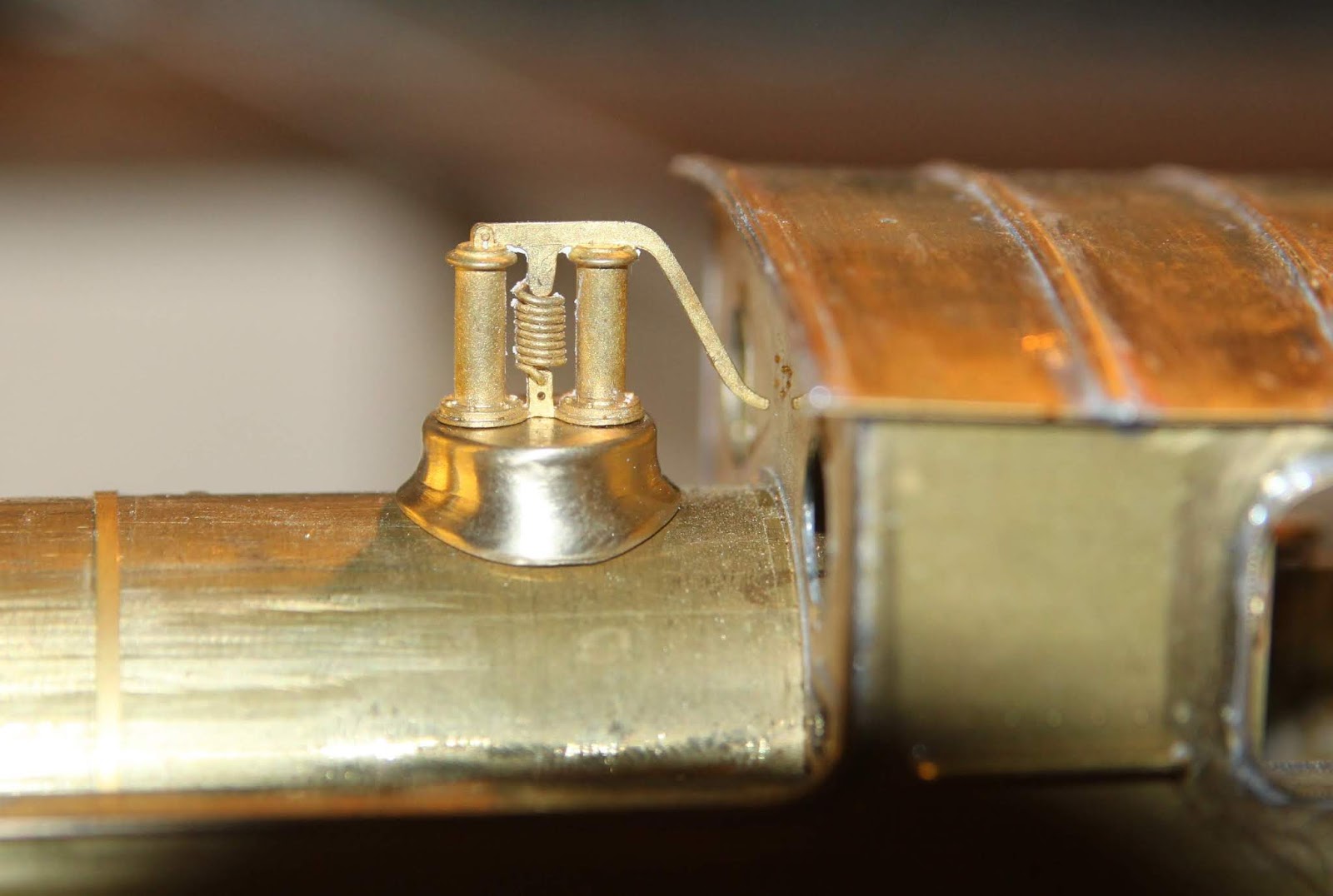

De ketel. Er moet maar 2 onderdelen zelf gemaakt worden: de voet van de veiligheid, en de rookkastdeur.
De rookkast deur kan gemaakt worden uit een etsdeel. Bij mn 5800 heb ik dat gedaan, uitgloeien, dan in vorm buigen met een ring en een kogel/bol, dan de rand draad rond solderen, en glad vijlen.
Maar nu wilde ik eens draaien proberen. Ook de voet van de veiligheid heb ik grdraaid, de rest moet je vijlen/slijpen. Maar moet zeggen, het is goed te doen. Beetje afgekeken van Frits, maar ook mij viel het erg mee. Je bent er een paar uurtjes mee bezig, maar dan heb je hem wel.
De dom en schoorsteen zijn van philotrain. (1700)
alles staat / zit nog los, ook de ketelbanden.
