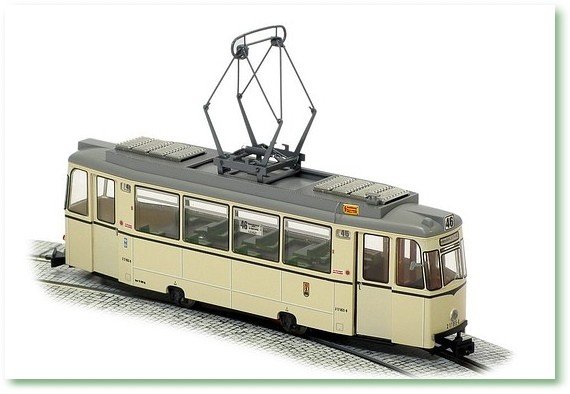

En inmiddels ook met panto. Bij mij braken de nokjes niet af van de panto'vloer', dus heb ik een gaatje in t dak geboord en de boel mèt de sommerfeldtpantograaf simpel en wel teruggeplaatst.
Bij mij ging er ook maar één nopje mee met het eraf halen. De andere drie heb ik uitgeboord.

Mensch, Roy, Sven.... We kunnen wel een trambedrijfje gaan beginnen!
Sven, waarom dan toch dat zelfmaken van die pantobodem?

Omdat de Sommerfeldtpanto niet in het gat valt. Daar is ie te breed voor.

Overigens heeft Roy hier niet vermeld dat je dus wél gewoon de koplamp uit de kap moet trekken om het model met gemak uit elkaar te halen en niet hoeft te wrikken, met kans op breken, aan de achterzijde. Dit even voor een ieder die zich ook nog aan een verbouwing gaat wagen. Voor ons trambedrijf.

Klopt, excuses :-X Heb het wel geschreven in het eigen draadje ;)
Hmm, dat moet ik thuis even nakijken. Heb nu het idee dat t prima past....

Niet bij mij. De vier pootjes aan de zijkant steken ruim over de rand heen.

Grappig. De tram van Roy.....
.... van Sven ....
... en mij ...
Identiek, volgens mij. Maf.
Overigens zou ie voor het eggie dieper moeten liggen. Dat wordt frunneken. Geen zin in.

Met een handboormachine en een diamantvijlboortje (geen idee hoe die dingen heten) zou je de ruimte voor de pinnen van de onderzijde van de panto kunnen maken. Maar of dat er nou mooier uitziet. Anders het hele grijze bovenstuk er af en de hele ruimte breder vijlen. Maar of dat nou nodig is...

Bij Halling ligt ie iets lager in het dak. Volgens mij zie ik toch wel een bodemplaatje. Nou ja, moeilijk te zien.

Bij het Halling model geen bodemplaatje, maar een "opvulling" om het ronde dak onder de panto vlak te maken.
