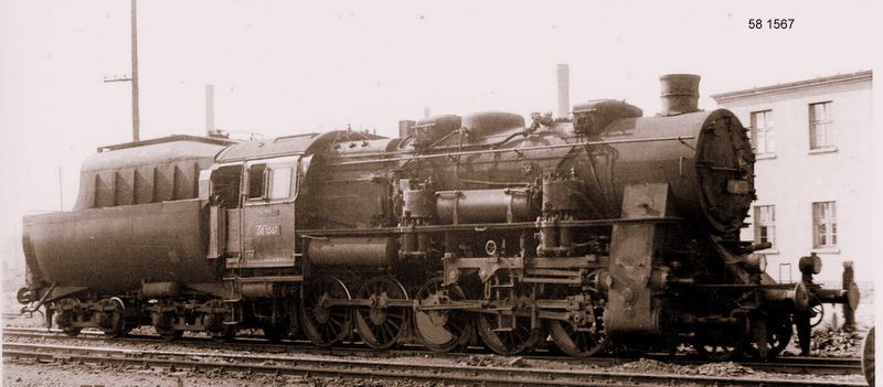

Ook kwam er dit nog binnen vandaag, het lijkt wel sinterklaas.
Gunther B 058 Kohlestaubtender by Kees Borgers, on Flickr
Nog meer werk. ::)

Ben ook al aan het rond neuzen geweest om originele foto's te vinden op het net.
Helaas zijn deze niet ruim voorradig. ???
De kolenstoftender is van het type Stug en ook hier van is maar weinig beeld mat.

Nog iemand die een stof vretende 58er heeft gebouwd,incl verslag
https://www.h0-modellbahnforum.de/t347726f19614-Umbau-einer-G-zu-einer-BR-Mit-Einkammer-Wannentender-Bauart-Wendler.html
https://www.google.nl/search?q=kohlenstaub+BR58&tbm=isch
Voor zover je e.e.a. nog niet zelf had gevonden  :angel:
*doen sommige plaatjes het alleen bij mij niet,of ??? *

Ik heb al rond gekeken of de firma nog bestaat, maar helaas.
Floris.
De foto's die ik kan zien zijn helaas niet de juiste, deze hebben andere kolenstof voeding.
Deze zijn van het type AEG of Wendler en niet van Stug.
Maar toch bedankt voor de input. (y)
Kees.
