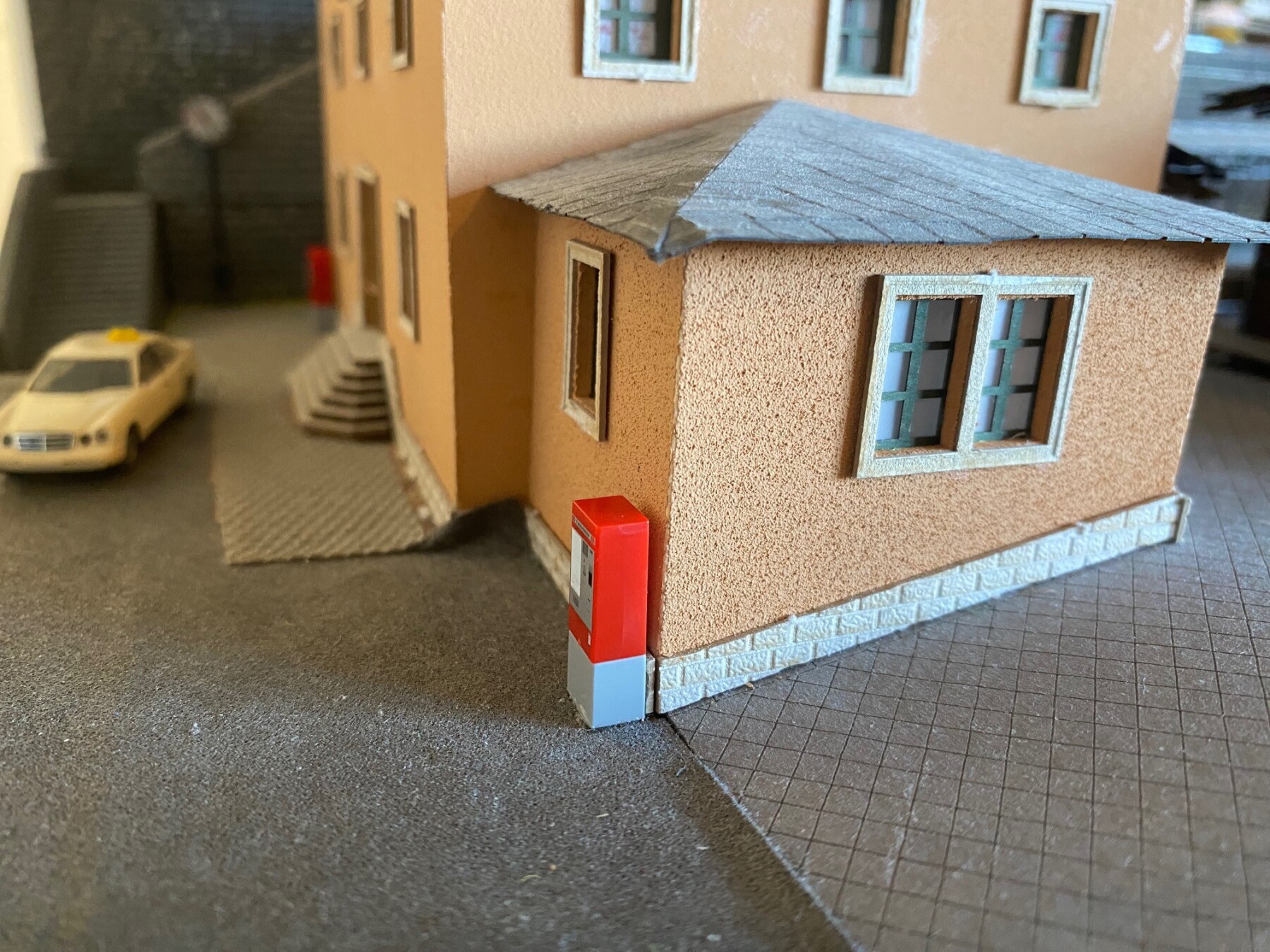

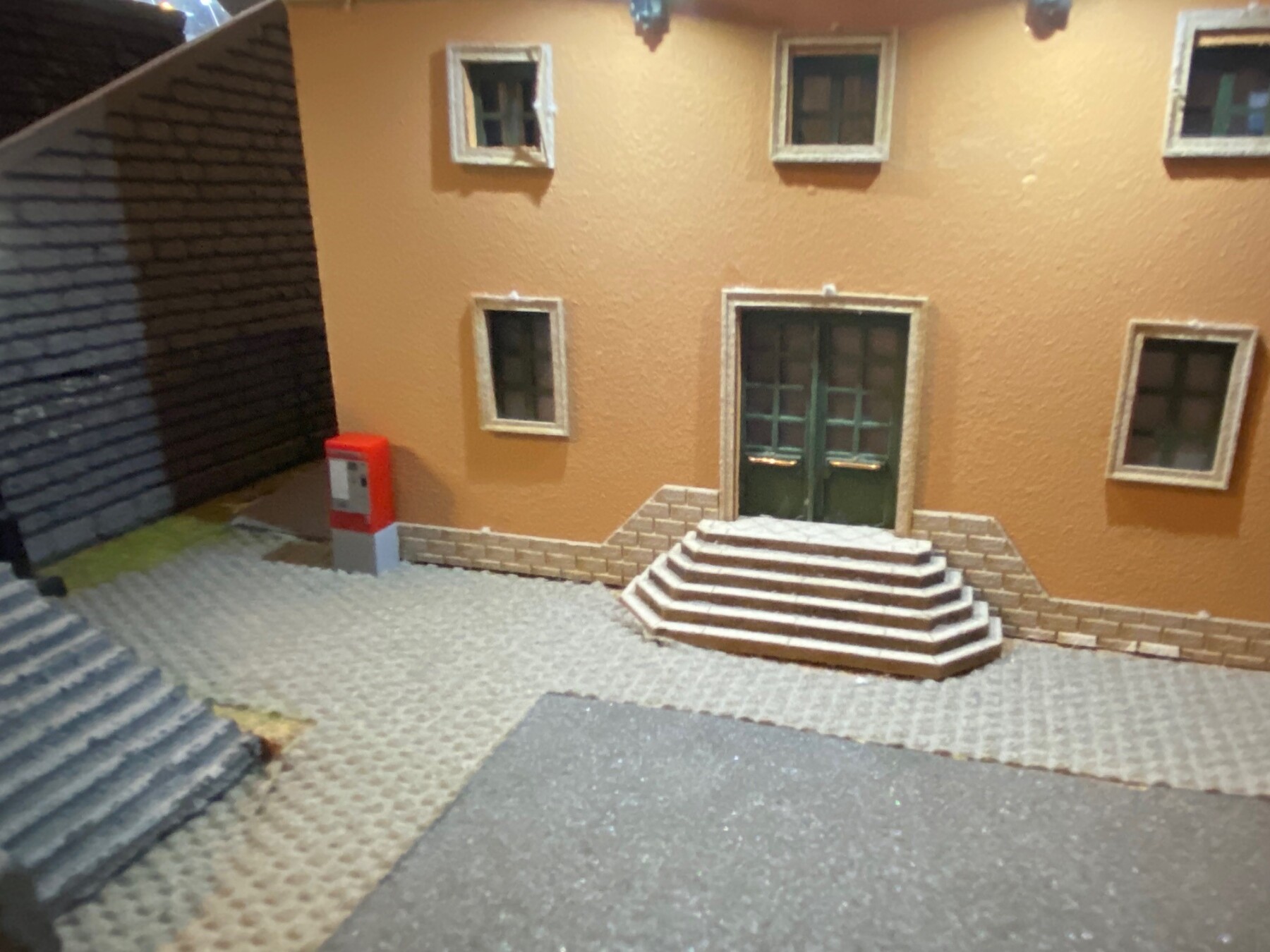

En dan wat plaatjes van een klein klusje gisteren gedaan.
Als eerste even twee kiekjes van twee kaartjes automaten bij het station. Dat breekt de gevel toch wel wat;

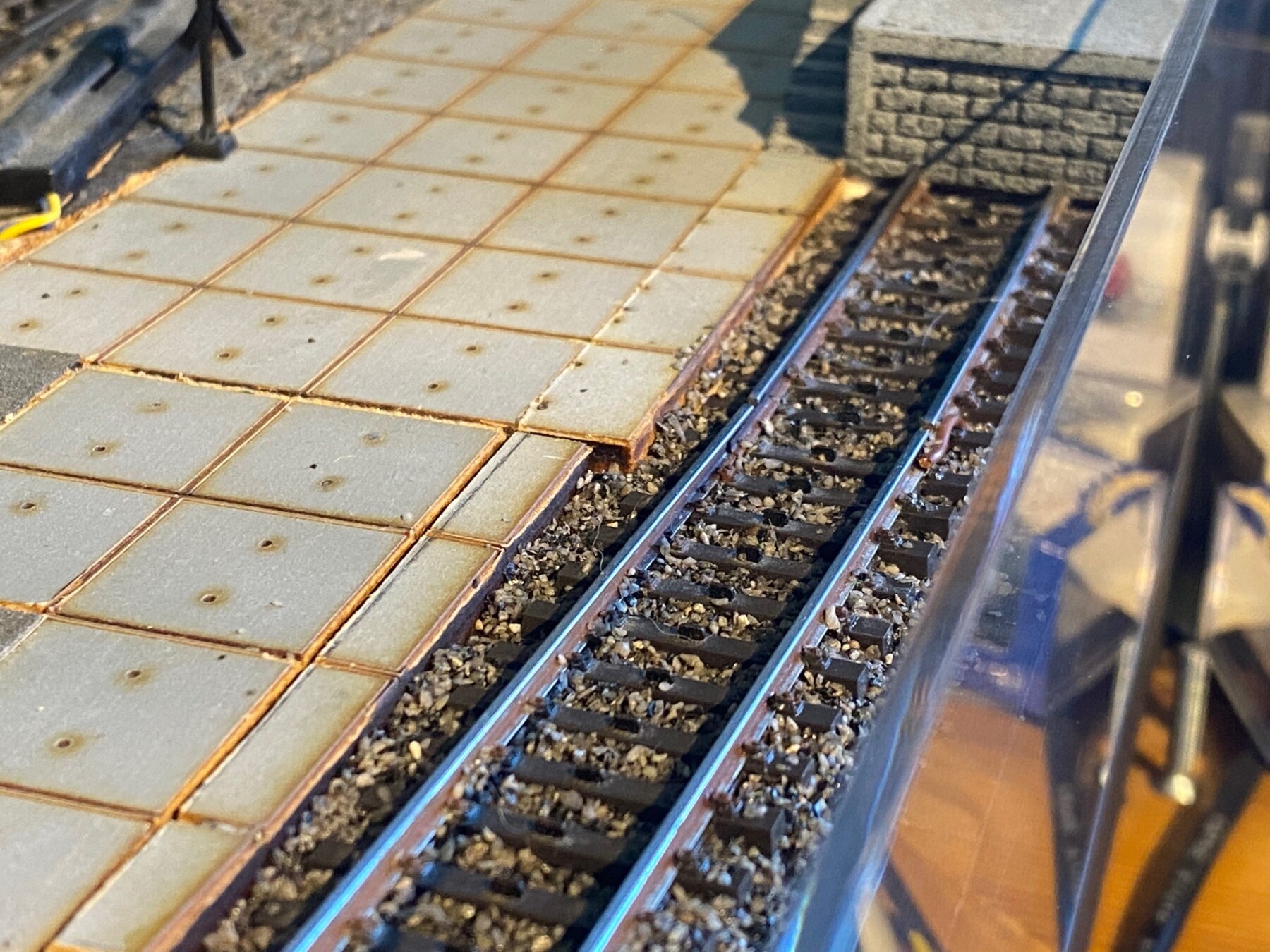

En dan ook nog even het spoor vlak voor de "laderampe" voorzien van een stukje ballast. Ik heb nu kant en klare ballastlijm van Noch (61134) gebruikt, dat lijkt erg goed en snel te werken.

De kaartjes automaten zijn meer dan geslaagd
