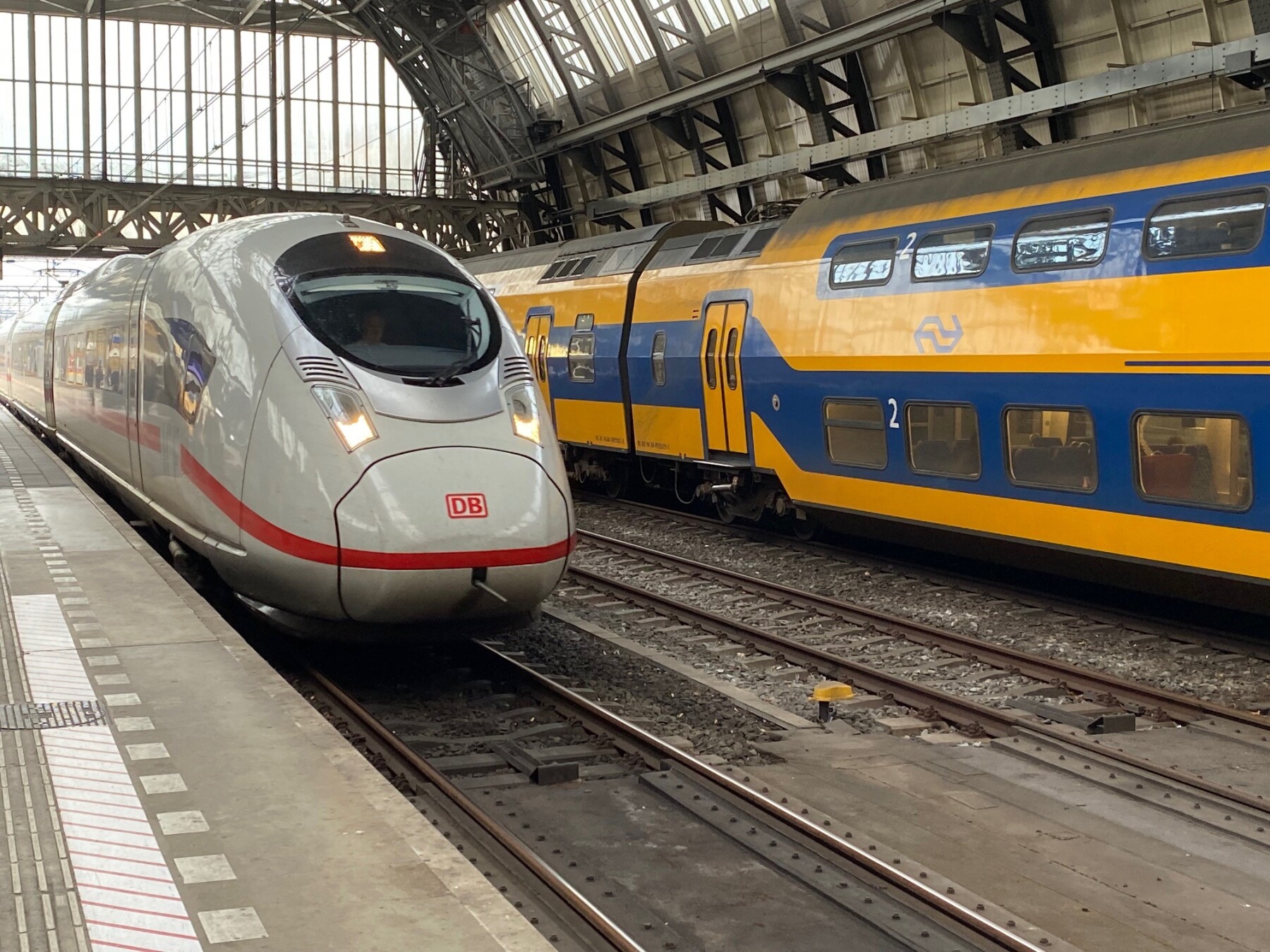

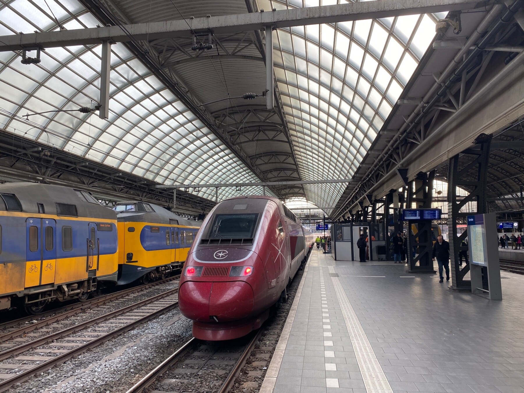

#221 - weer een uistapje met het "grote" spoor
En deze week weer op weg geweest. Woensdag heen, donderdag vrijwel de hele dag bespreking en dan nog in de avond naar huis. Beetje gekkenwerk, maar ik vandaag wat anders te doen waarvoor ik thuis moest zijn.
We beginnen op het station van onze hoofdstad. Welke trein wordt het; nee niet naar onze zuiderburen of verder...
Maar wel naar onze oosterburen..

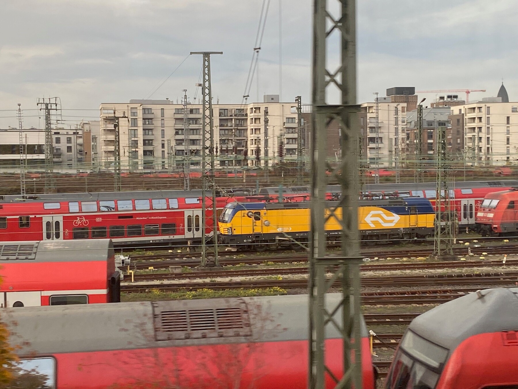

De heenreis ging via Frankfurt (met natuurlijjk iets van een uur vertraging). Dag overstaptijd en ook dag mogelijkheid om even het station te bekijken. Ik was al lang blij dat ik op weg was. Nou wel goed om me heen gekeken uit het raam van de trein die kop maakte op Frankfurt Hbf.

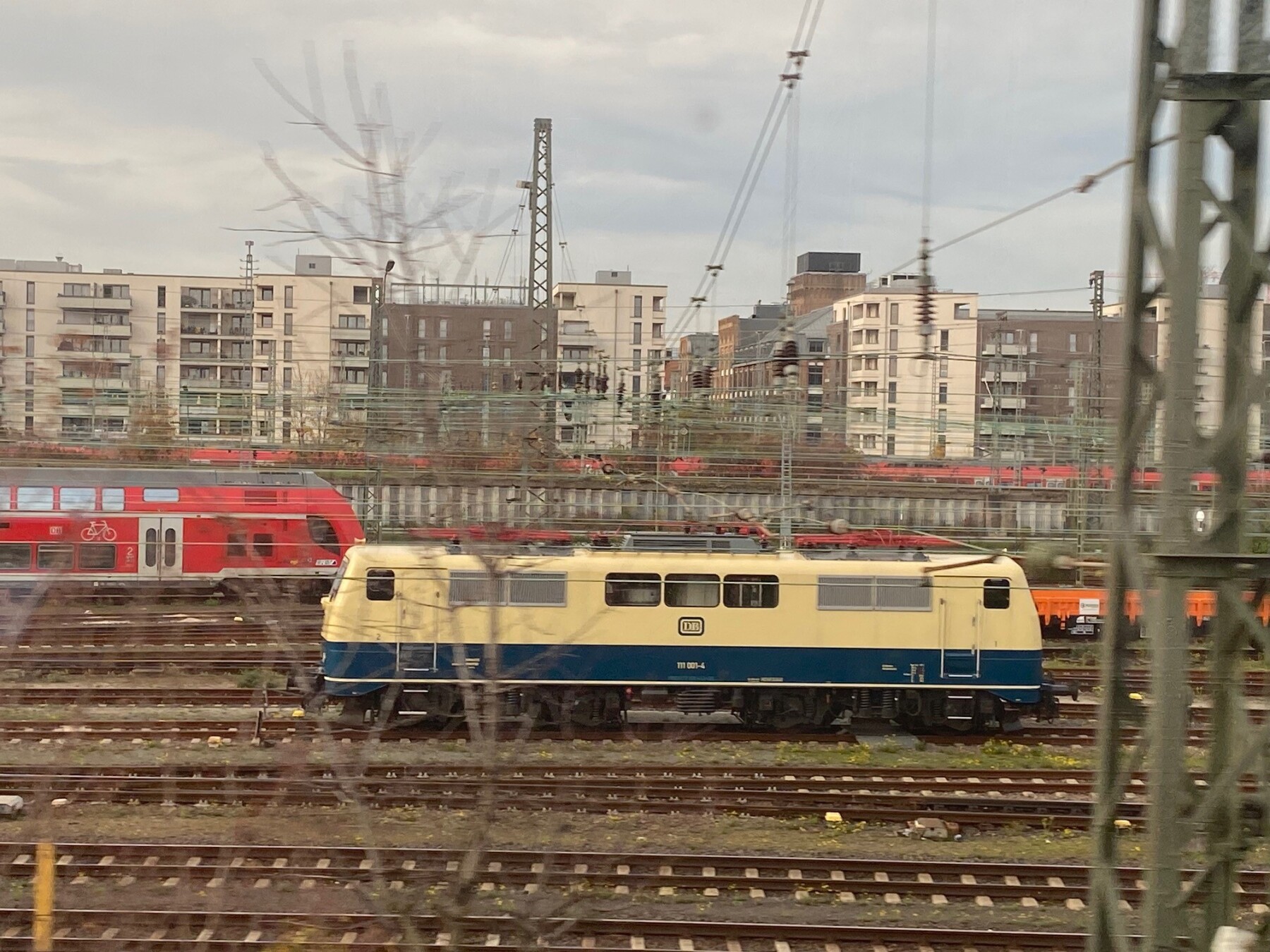

En daar zien we zowaar een "NS" kleurtje tussen alle meestal rode locomotieven staan;
Niet alle lokomotieven waren rood op Frankfurt, als ik het goed zie is deze Oceaan/Blauwe gekleurde lok een museumstuk en de eerste afgeleverde BR111;

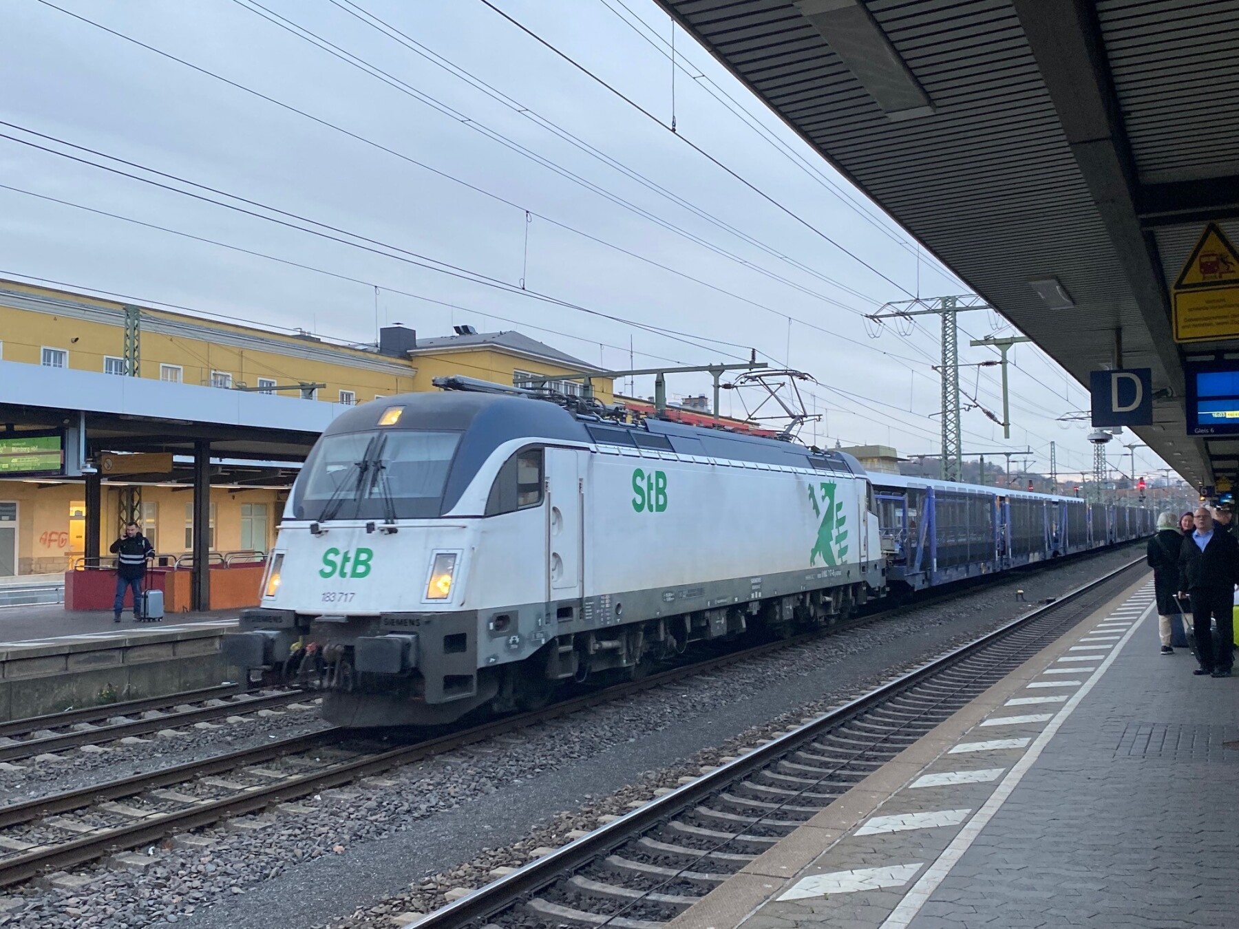

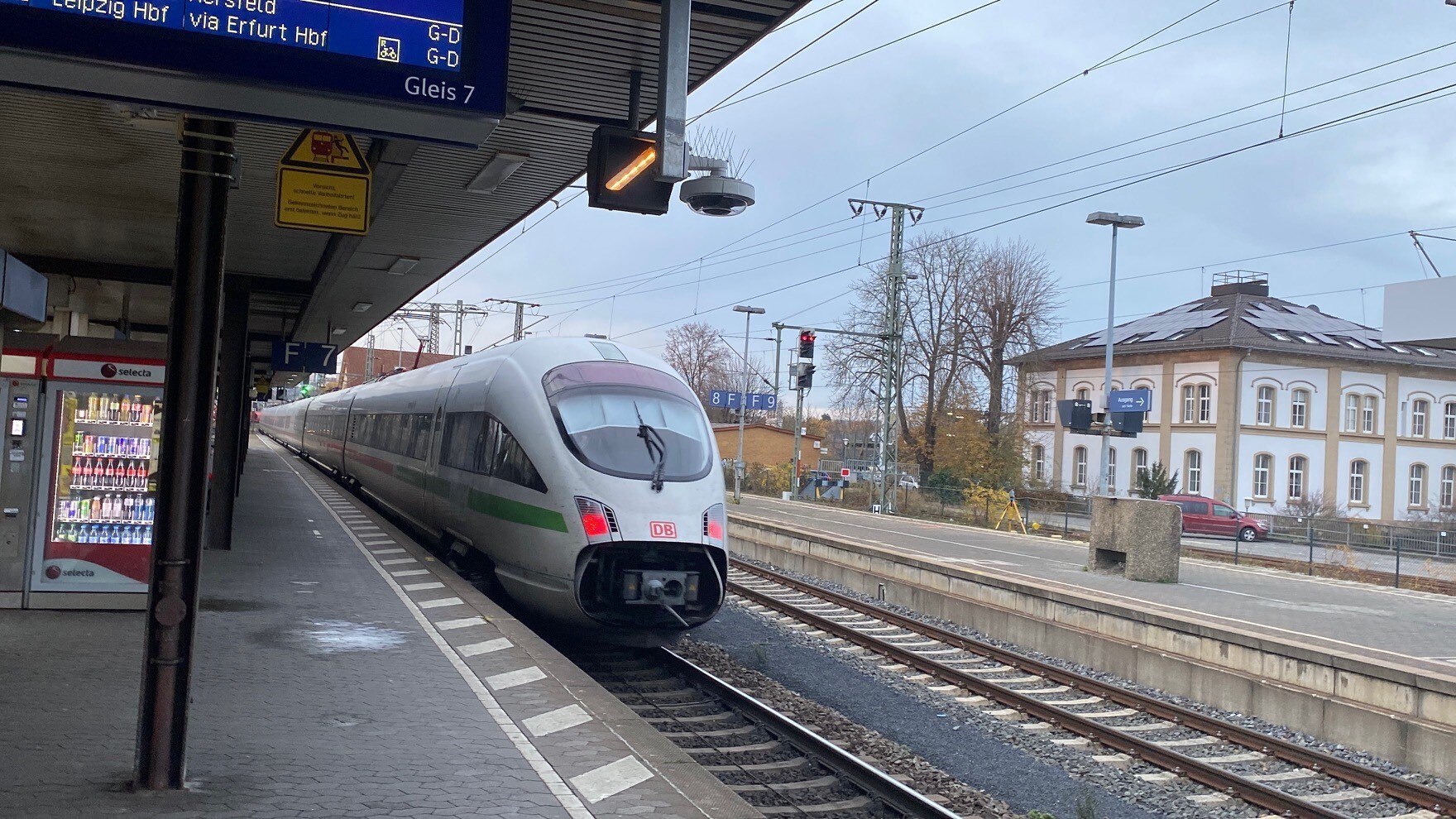

Zoals gezegd maakte de trein waarmee ik Frankfurt binnenreed kop en ging weer door naar oostelijker streken. In Fulda de trein nagekeken op weg naar de bestemming;
En dan zijn we in Fulda aan de noord-zuid verbinding met heel veel goederenverkeer ook op de rails. Deze stier mocht een tijd niet verder, werd ingehaald door diverse andere treinen.

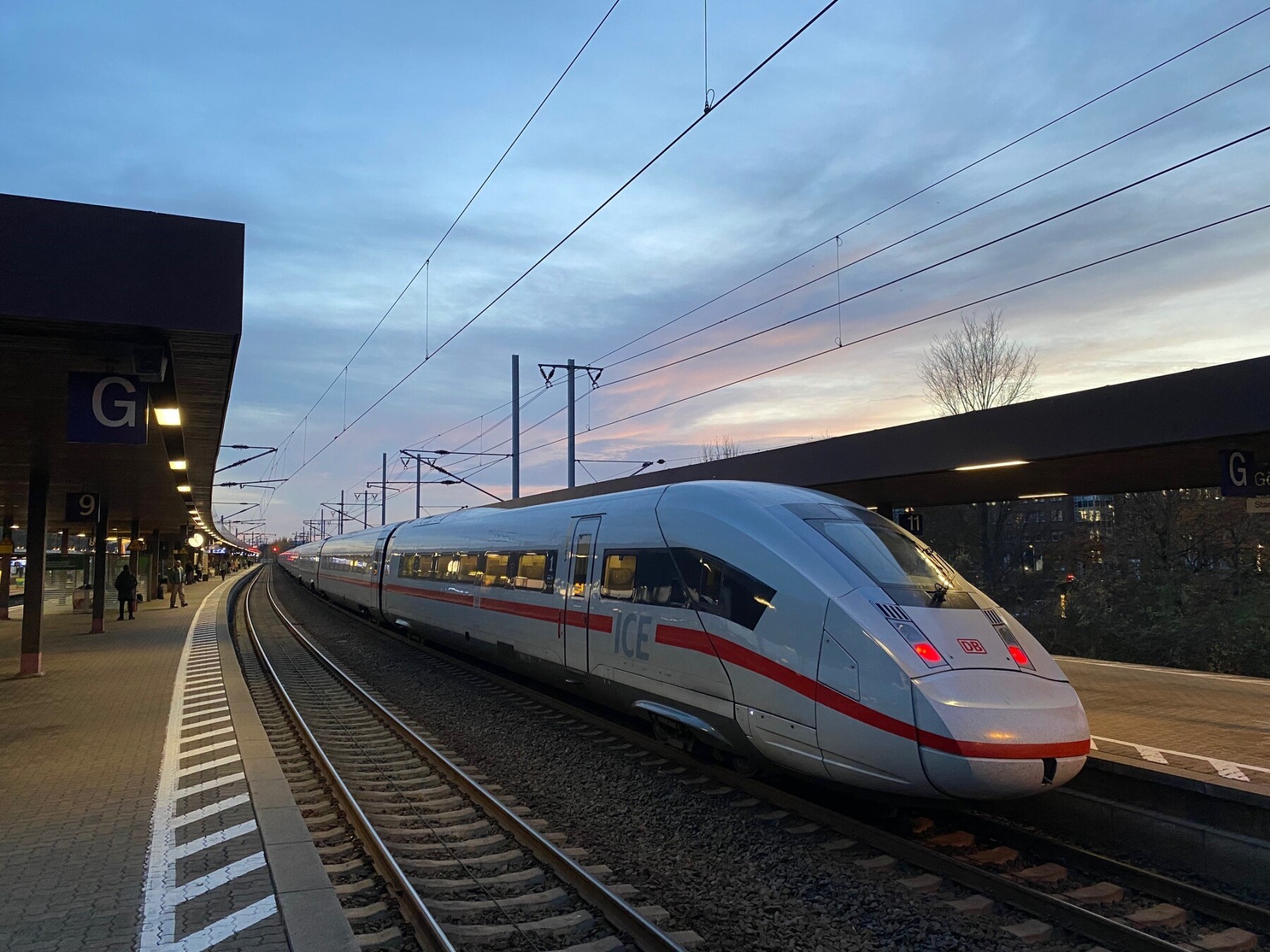

Het was al donker op mijn bestemming, dus de volgende kiek is alweer van gisteren (bij het vallen van de avond). Weer een ICE, maar dan de 412 (wel een indrukwekkende lange slang trouwens).

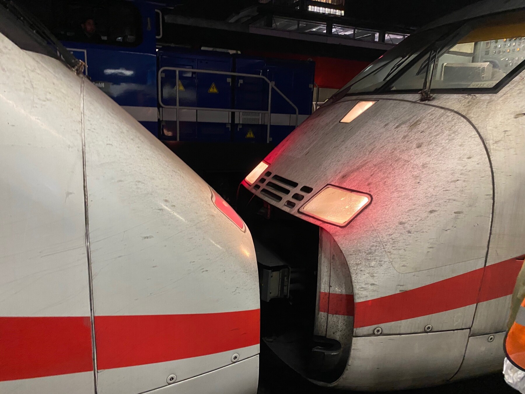

Terug was via Hannover, hier staat de ICE2 waarmee ik in Hannover aankwam klaar om gesplitst te worden.

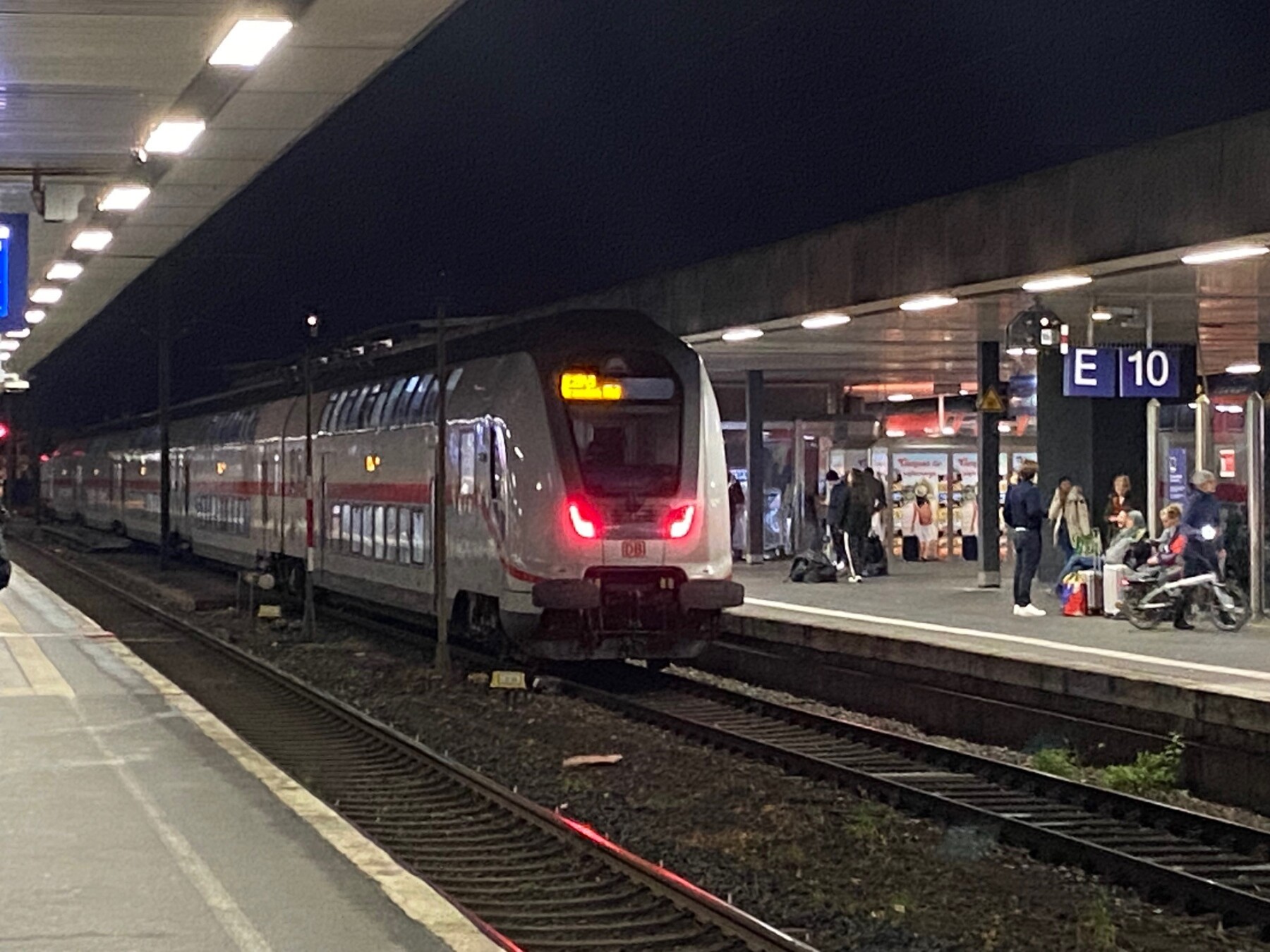

Door personen op het spoor in Berlijn reed er een tijd lang geen enkele (snelle) trein westwaards vanaf Hannover. Het station was doordoor nogal vol en chaotisch, met dito volle treinen tot gevolg. Wel nog even een IC2 kiekje. Over een paar maanden nog het enige IC materieel in Duitsland geloof ik als alle IC verbindingen met de "oude" IC rijtuigen zijn vervangen door ICE verbindingen.
