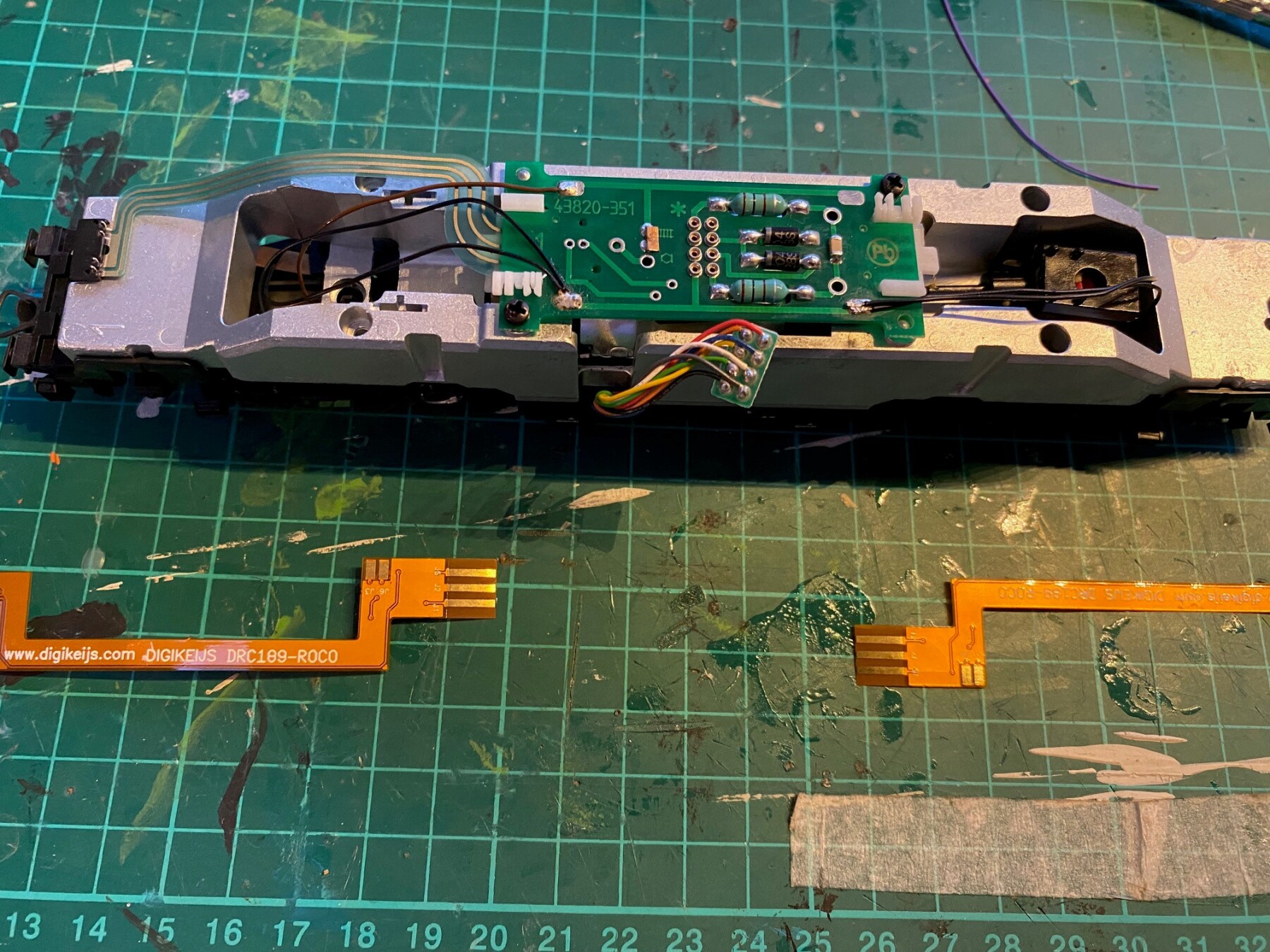

#220 Lichtombouw Roco 189
Gisteren een Roco BR 189 ter hand gepakt en voorzien van een "nieuwe" Digikeijs lichtprint voor de BR189.
Kort gezegd, gloeilampjes er uit en LED's er in. Met extra schakelmogelijkheid voor "fernlicht" schreef de handleiding.
Hoewel ik deze exact heb gevolgd, schijnt het "fernlicht" naar beide kanten tegelijk. Dat moet dus anders, net zoals de LED's nu VEEL te fel zijn.
Volgende stap wordt om de decoder in dit tweedehandsje te vervangen, want echt lekker reageren doet de decoder niet meer (duurt 10 seconden voordat de richting omgeschakeld is na de opdracht).
Dan zal ik ook naar een decoder zoeken die de uitgangen een beetje just kan aansturen.
Veel foto's niet gemaakt.
Lok open:
En lok weer dicht, met LED (en ja nogmaals, beetje te fel...)

Ik heb dat setje ook toegepast in mijn 189-er.
Je hebt - even uit m'n hoofd - een decoder nodig die naast de 8-pins-aansluiting nog 2 extra aansluitingen heeft. Dan kun je het Fernlicht per zijde schakelen.
Als je het op prijs stelt wil ik nog wel even in mijn archieven duiken hoe ik een en ander aangesloten en gemapt heb.
Groet, Bas

Hoi Bas,
Ja de handleiding gaat uit van decoder met functie uitgangen waarmee je het rangeerlicht en het grootlicht kunt schakelen.
Ik heb (een versie van) de handleing even online opgezocht (met dank aan dit initiatief):
https://archive.traintastic.org/digikeijs/DRC189R-Multilanguage.pdf
Daarin staat dit plaatje:
Is heel simpel, de groene draad - normaal op AUX1 (staat beschreven voor het toplicht/rangeerlicht), de paarse draad - normaal op AUX2 gaat op het grootlicht. EN HIER MAAKTE IK DUS MIJN DENKFOUT.
Omdat het plaatje zo duidelijk 2x een paarse draad laat zien, ging ik er in mijn onnozelheid er van uit dat er een electronische schakeling actief is per lichtprintje wat er voor zorgt dat het grootlicht alleen aangaat als ook het normale licht aan is.
Niet dus.. Dus ja, dan heb je een decoder nodig die 3 functie uitgangen heeft om bovenstaand plaatje te maken. Bij de standaard 8-polige decoder die Roco kennelijk heeft toegepast bij deze lok is in de basis wel AUX1 en AUX2 beschikbaar, maar was de draad van AUX2 volledig afgeknipt/ingekort tot onder de krimpkous van de decoder. Omdat ik liever grootlicht wilde hebben dan toplicht, heb ik dus AUX1 op het grootlicht aangesloten (want die groene draad zit toch al aan de 8-polig stekker vast), maar daarmee dus niet twee functie uitgangen benut zoals het moest.
Komt goed, hier gaat met termijn gewoon een vervangende decoder in met meer functies.
Heb ook een vervangende lokomotief print in huis, mijn andere Roco BR189 gaat een uitgebreidere ombouw hebben, dan is licht voor en licht achter ook los van elkaar aan te sturen.
Hoe jij het gemapt hebt Bas zie ik graag terug.
Laatst bewerkt op: 10 November 2025, 12:58:50 door Jelmer

Eerst maar terugkomend op de Roco BR189. Deze heeft inmiddels een nieuwe decoder (lokpilot 5, quadprotocol, nem 652 stekker) waarbij het "fernlicht" apart aangestuurd kon worden met twee losse functieuitgangen. Ook het rangeer toplicht is apart aanstuurbaar.
Alleen jammer dat met deze Roco printplaat in de lok front en sluit licht niet van elkaar te scheiden zijn. Dat komt goed in de volgende ombouw van een tweede BR189.
Nu nog de functieuitgangen dimmen, dat komt ook wel goed binnenkort.
