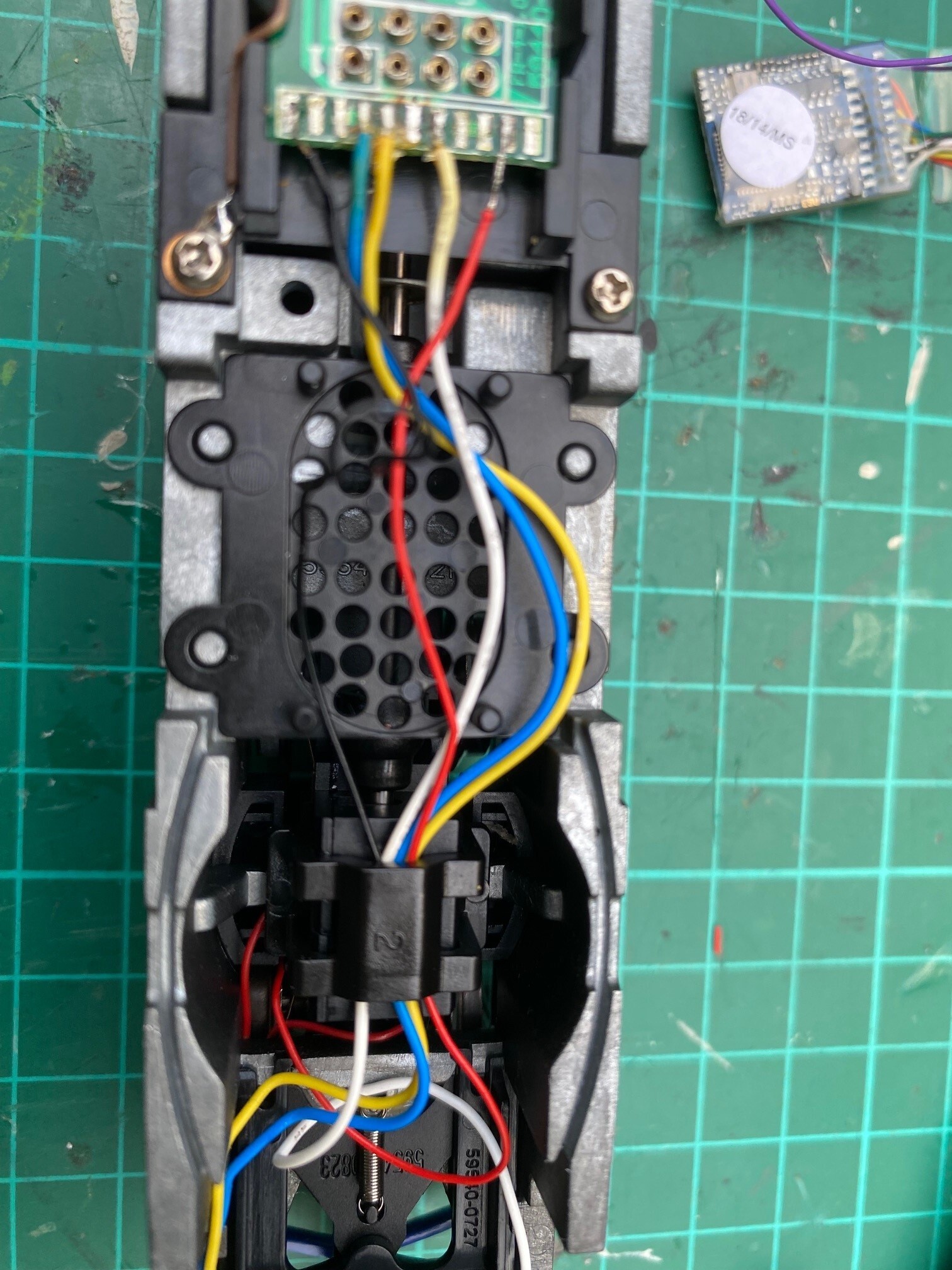

#206 verder met de Piko ombouw
Floris ook van harte bedankt voor de felicitaties!
De verjaardag was afgelopen weekend gevierd, en daar mocht ik nog een mooi boek uitpakken over de "Geislinger Steige", die dit jaar 175 kaarsjes mag uitblazen, iets meer dan ik heb uitgeblazen.
Later misschien nog eens een foto van de verjaardagsaanwinst(en), nu even verder met de piko ombouw.

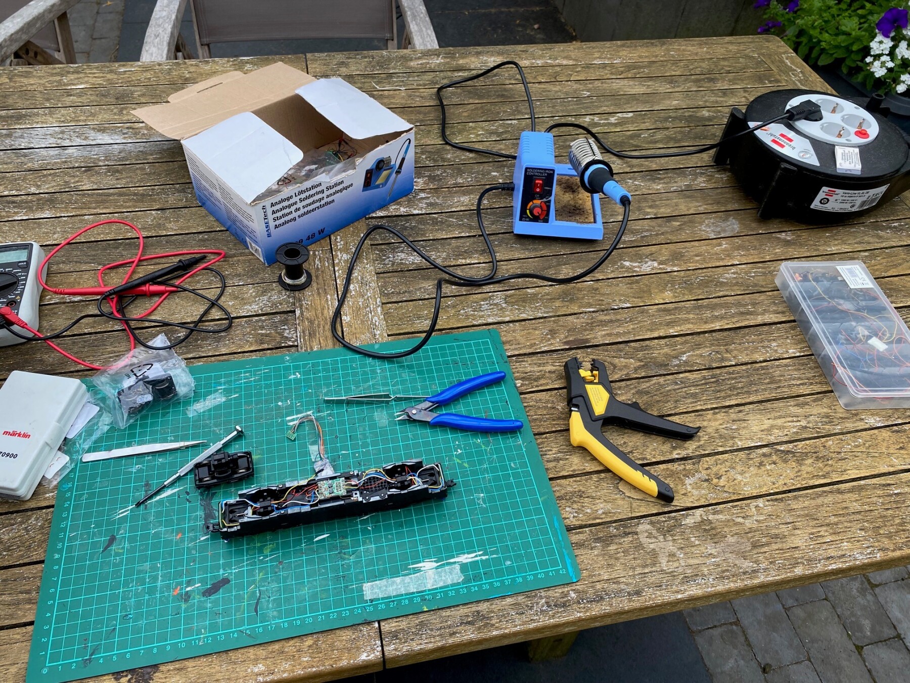

Na de aanpassingen aan de decoder, moesten de draaistellen aangepast/vervangen worden. Voor dit klusje kon lekker buiten gewerkt worden;
De zwarte draad is door mij gekozen als de massa draad, deze gaat van de wielcontacten naar de aansluitingen op de centrale printplaat. De koperstrips (wielcontacten) links en rechts in het draaistel worden met elkaar verbonden, om zo 1 draad te hebben per draaistel naar het massa contact.
De sleper vindt zijn plek onder 1 van de draaistellen in plaats van een afdekplaatje. Deze gaat dan naar 1 van de eerdere "rode" aansluitingen op de printplaat.
En dan is alles klaar en hebben we een 3-rail voertuig met afzonderlijk schakelbare sluitlichten.

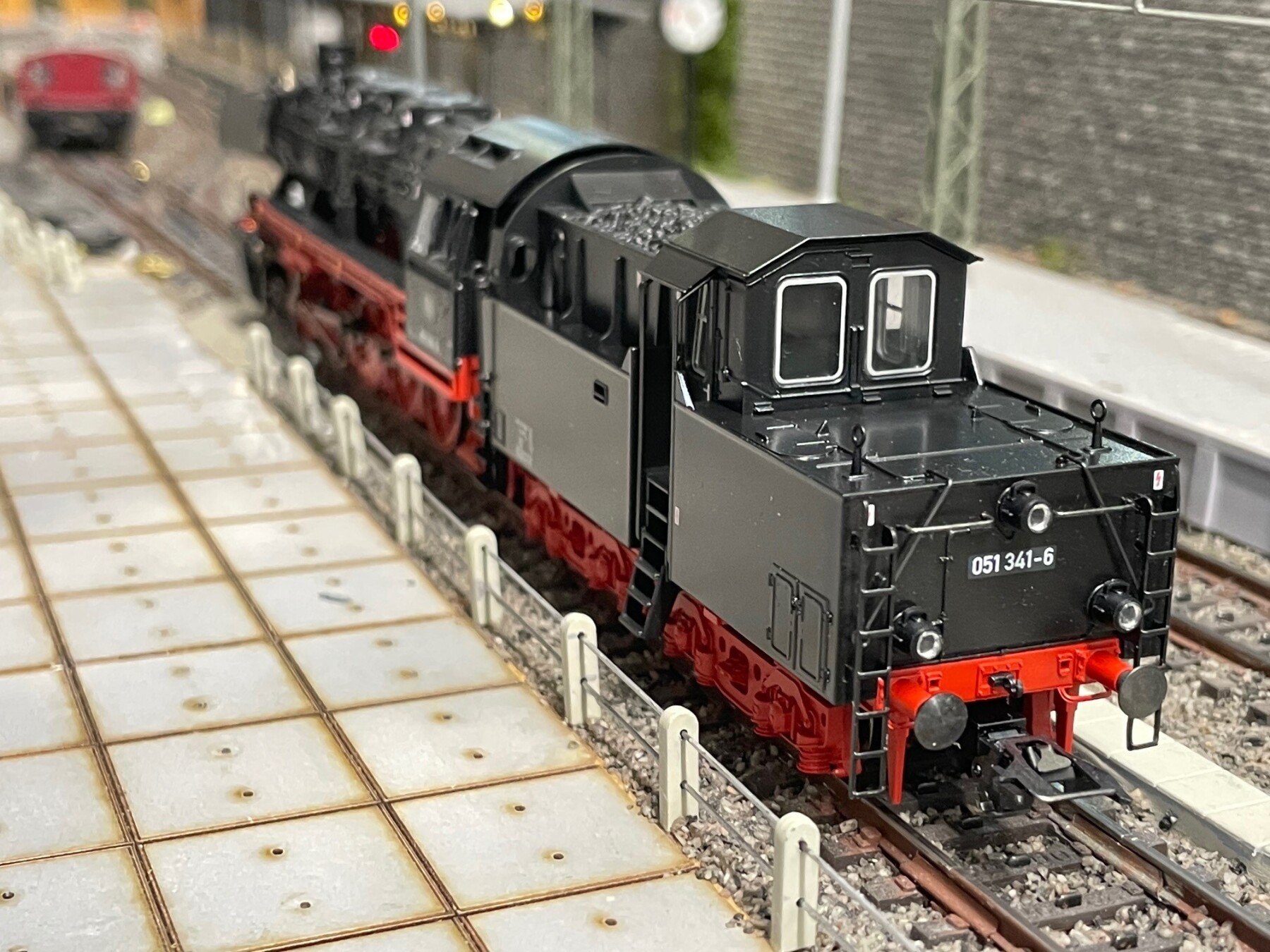

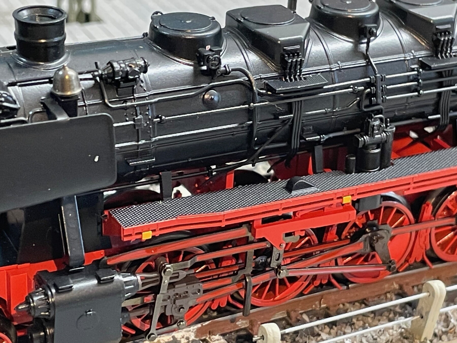

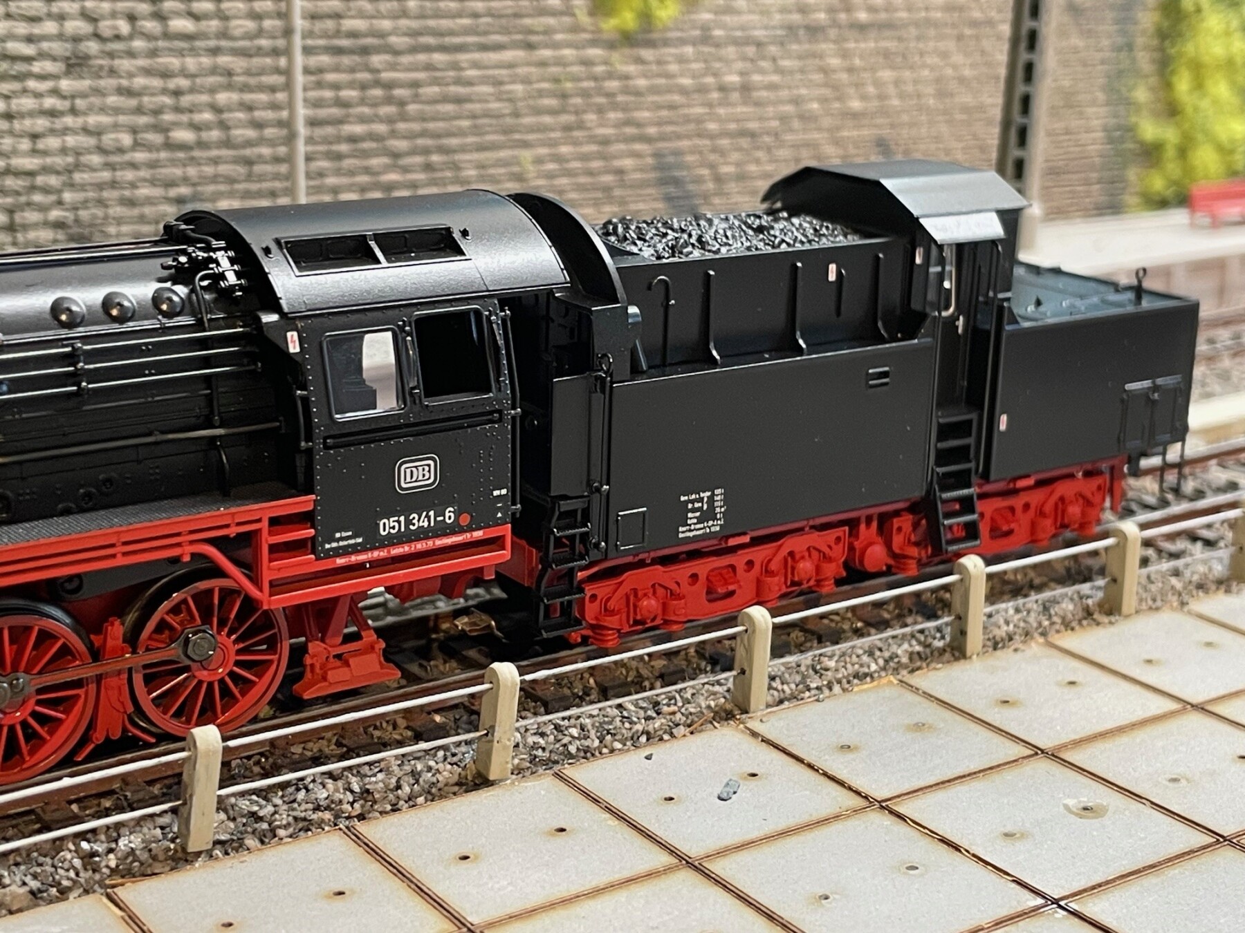

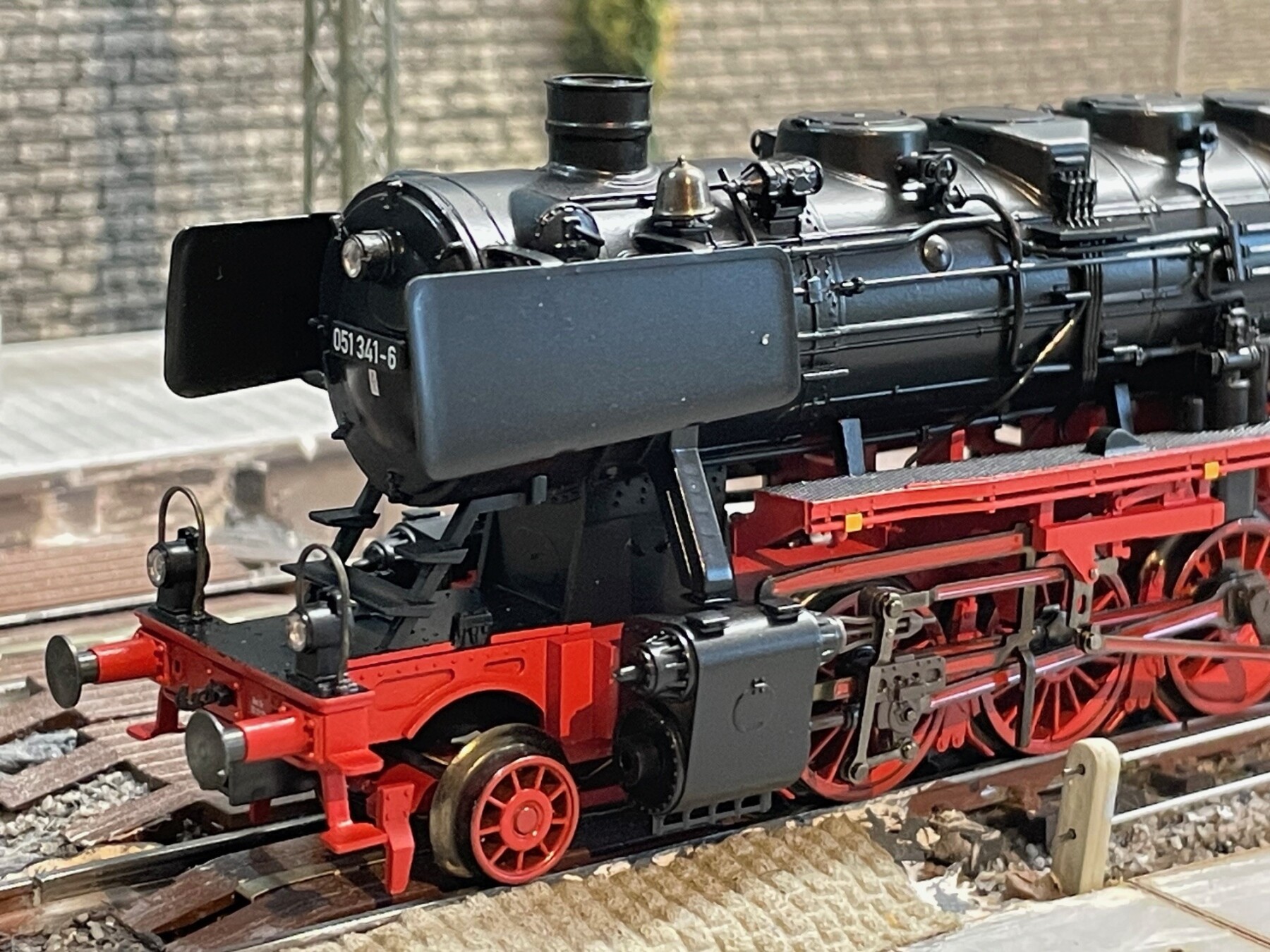

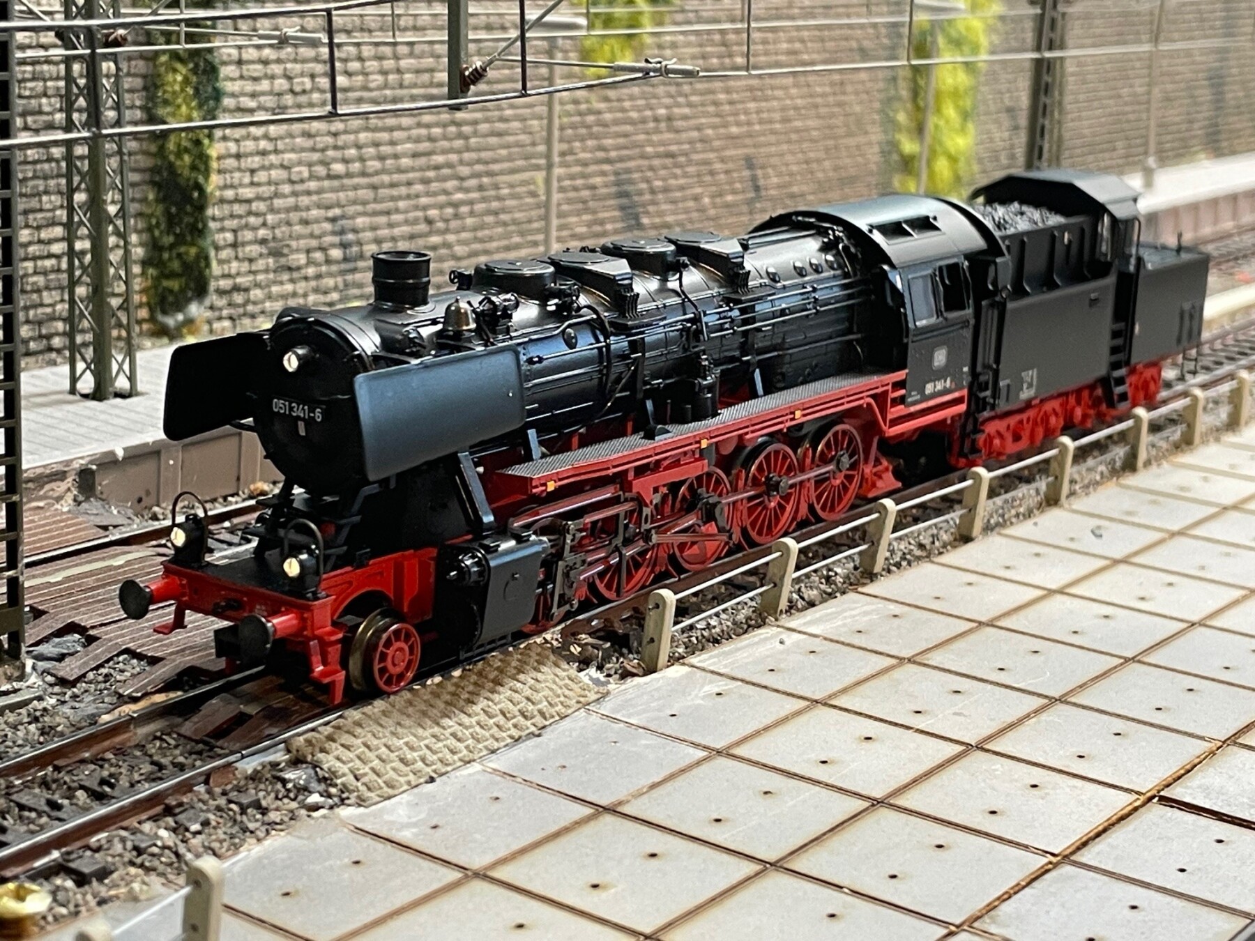

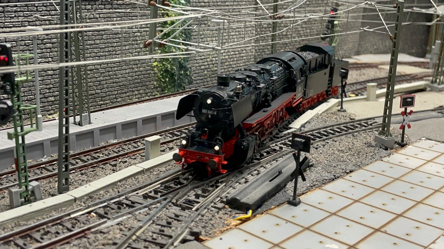

En; bij een bepaalde leeftijd hoort ook een bijpassende baureihe. Een 50 er, maar dan in tijdperk IV, dus met computernummer. Omdat er zoveel van gebouwd zijn, liep de nummering van de BR 50 in het computertijdperk door naar tenminste ook 051.
Een neuheit dit jaar van de bekende firma gelegen vlak bij de Geislinger steige, en net uitgeleverd.
Ik ben er heel blij mee, loopt zijdezacht en heeft in mijn ogen fraaie details. Ook de cabinetender ziet er goed uit, dat geeft toch een andere blik dan een normale tender.

Heel mooie aanwinsten!
Vooral de BR 50 met cabinetender. Dit geeft extra veel smoel aan de loc.
