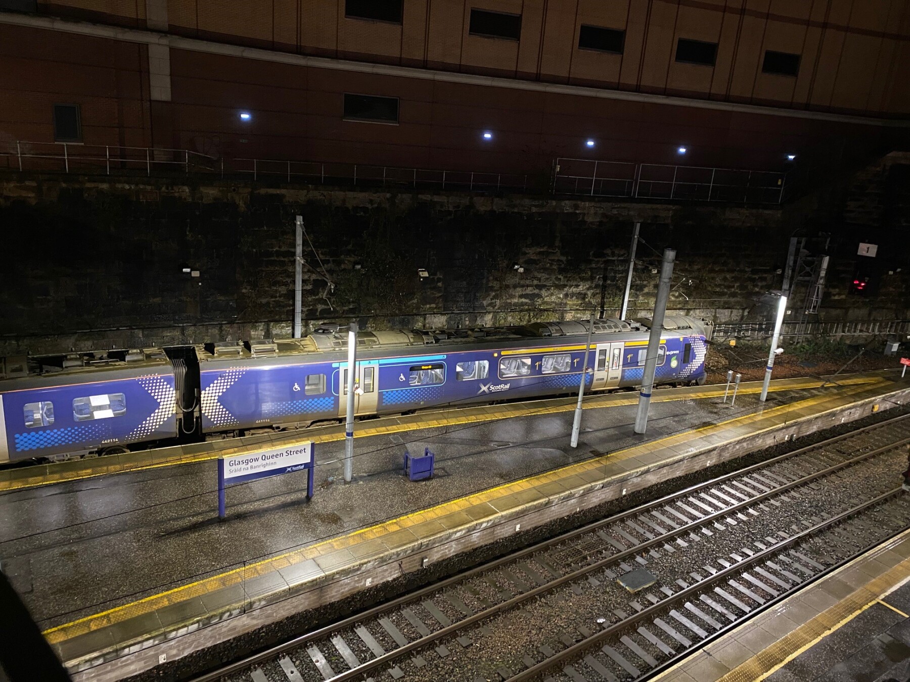

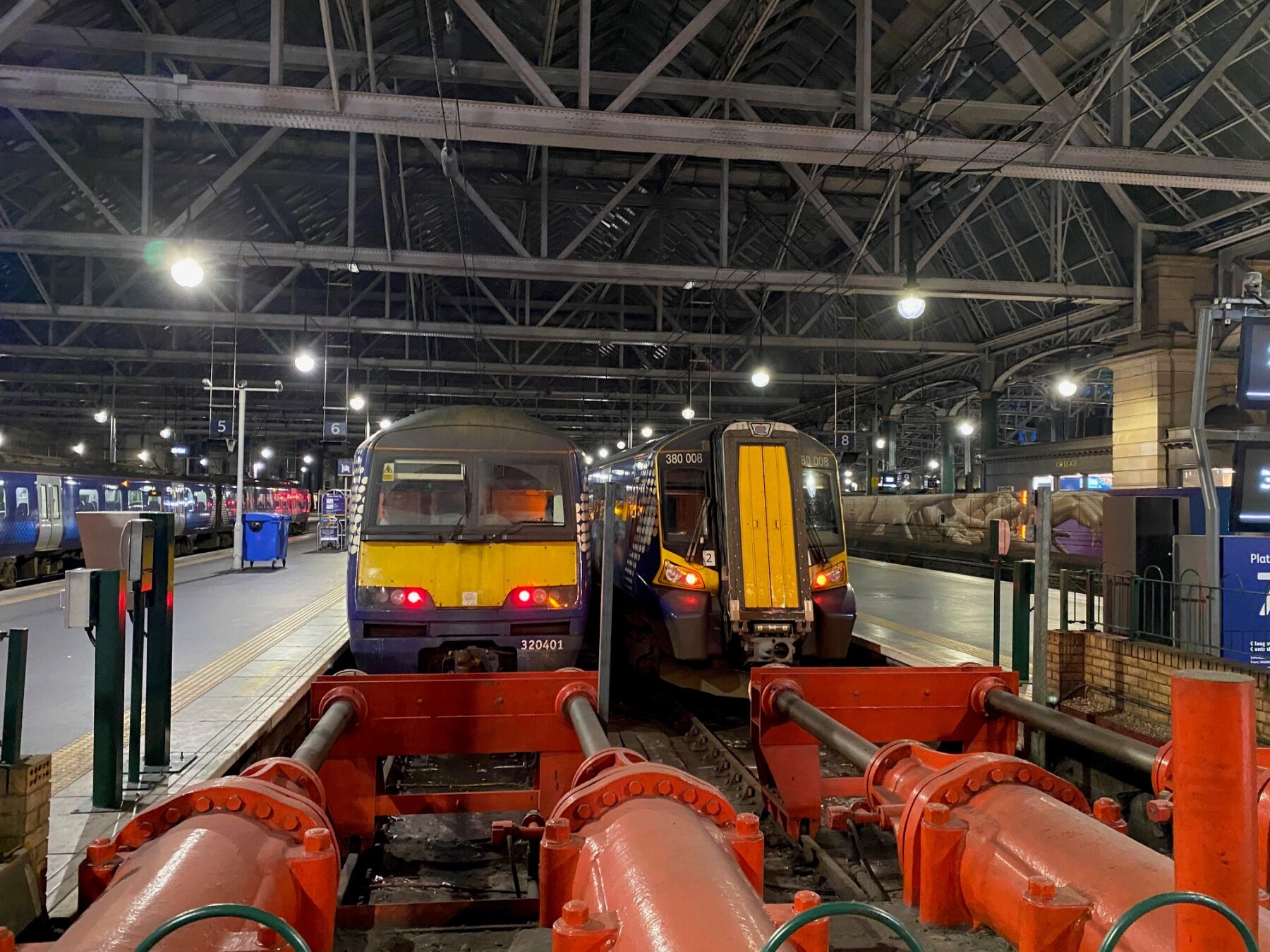

Bestemming Glasgow. Ik ben met 3 collega's, dus veel gelegenheid om het zelf uit te zoeken is er niet. Na het avondeten toch een wandelingetje gemaakt met 1 collega en ik mocht zowaar de route kiezen. Even langsgelopen bij Glasgow Queen street;

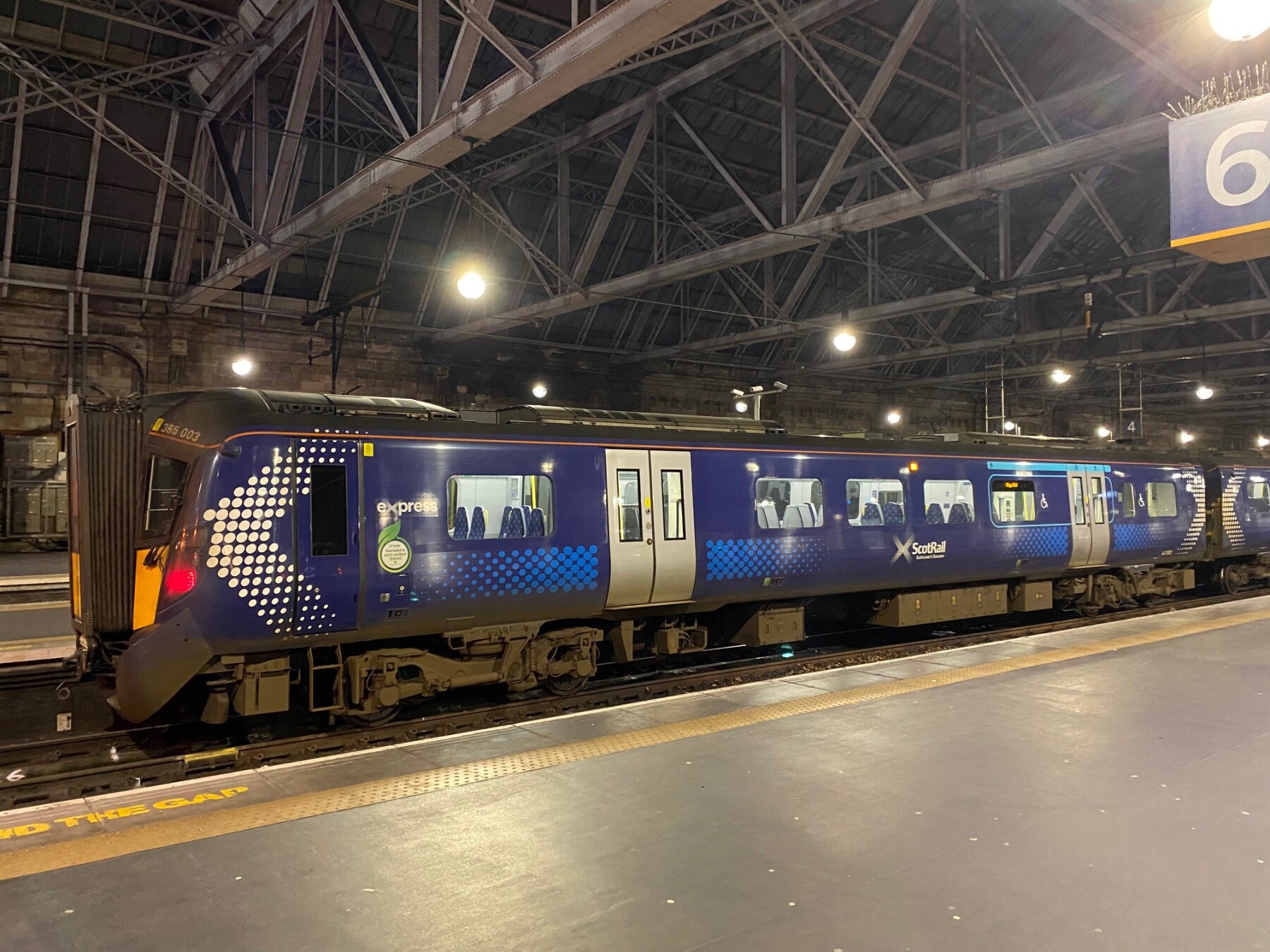

En even verder is het Central Station. Volgens mij twee kopstations ieder met zijn eigen bestemmingen.
En een blik op twee treinstellen op twee kopsporen.

En de globetrotter is weer onderweg
Mooie foto's Jelmer. Daar lusten we wel pap van.

Mooie stootblokken, blijkbaar bang dat de treinen met enige regelmaat doorschieten.

Ja, mooie vangconstructie.
Ik zie dat wel vaker bij kopstations, alleen soms weten ze de echte opvangers dan meer onder de vloer te stoppen.
Ik denk hierbij bijvoorbeeld aan Munchen Hbf, waar de vloer zichtbaar modulair is opgebouwd om geopend te kunnen worden voor onderhoud aan de opvangers.

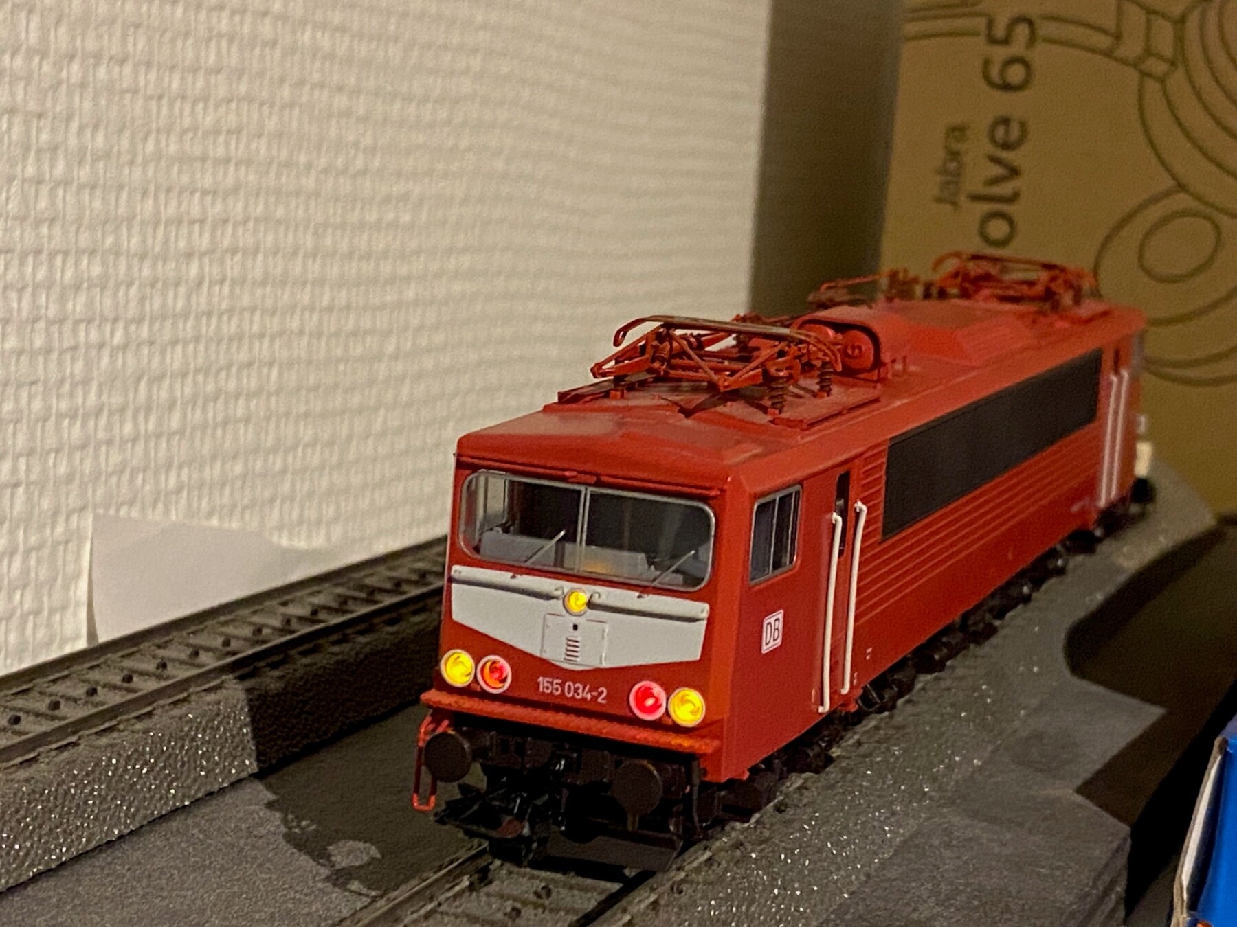

#183 - BR155 simpele aanpassing
Bij update
#180
schreef ik al over de Gutzold BR155 als nieuwe aanwinst.
Het model was natuurlijk al ouder, wel digitaal, maar juist vanwege wat ouder kon ik hem als koopje niet laten (hoogste bod in de veiling).
Lichtwissel rood/wit was ook al aanwezig, maar wel op de manier dat rood en wit permanent aan staan (maar wisselen bij de rijrichting).

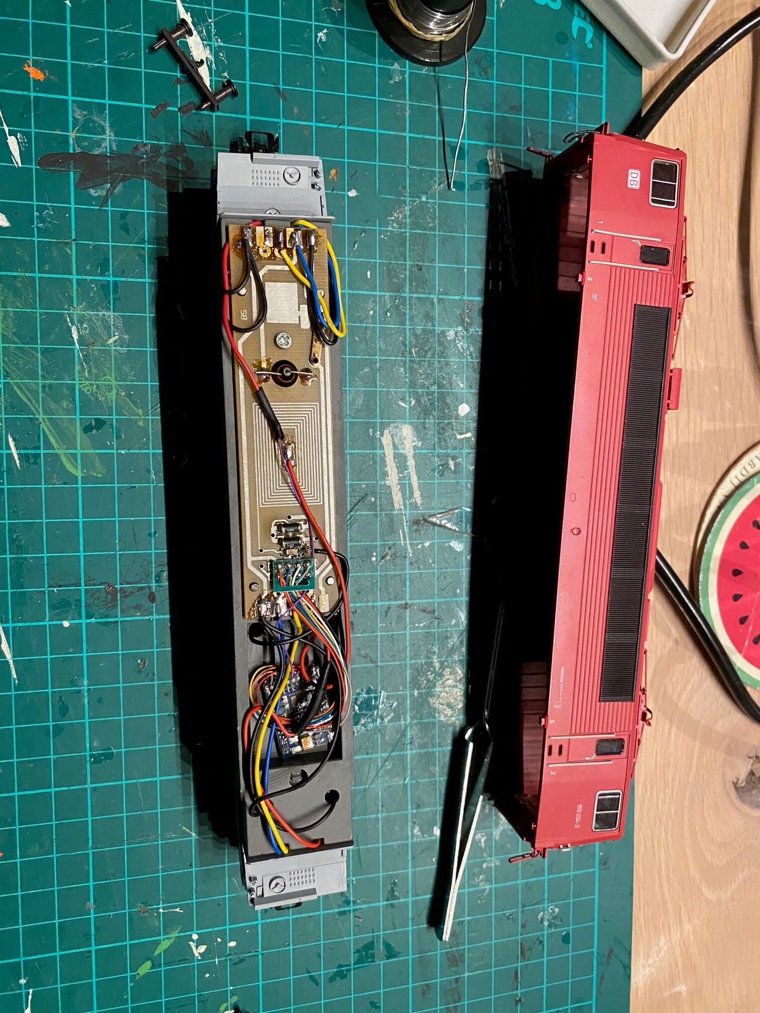

Van het weekend de lok al eens doorgemeten en wat blijkt;
- er zit een decoder met NEM652 stekker in de lok
- De bedrading (wat een dikke draden zijn gebruikt zeg!) is aangesloten op een centrale print, met de printbanen goed te herleiden tot de NEM652 stekker
- Wit voor zit op dezelfde printbaan als rood achter en omgekeerd.
De decoder heeft alle draden aanwezig voor de aansturing van de motor, licht voor en achter en dan nog AUX1 en AUX2. AUX1 (groene draad) gaat naar een "loze/doodlopende" printbaan in de lok, Paarse draad hangt er losjes bij (AUX2).
Dus, sluitsein draden los solderen en verbinden met AUX1 en AUX2 en dan heb je dit:
En ja hoor sluitseinen zijn nu apart schakelbaar. Een foto ter bewijs; frontsein en sluitlicht beiden aan aan dezelfde zijde;

Dat is weer een aardige klus Jelmer!
Maar dit soort dingen is jou wel toevertrouwd.

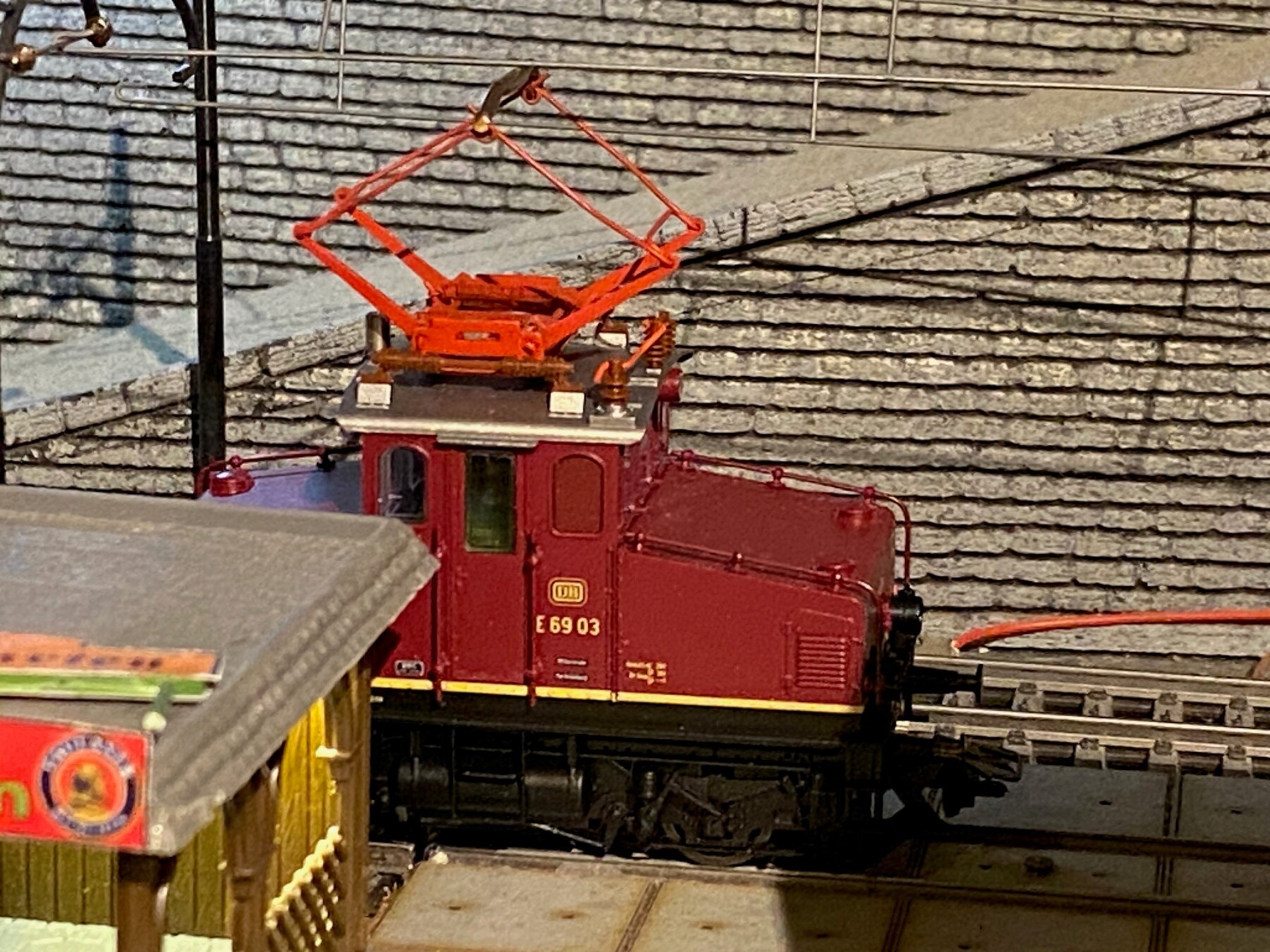

#184 - Welkom "Hermine"
Op een baan geinspireerd op de ruime omgeving van Murnau, kan de E 69 natuurlijk niet ontbreken.
Ik had al een model van de E 69 02 (Pauline) en van de E 69 05 (Adolphine).
En gisteren kwam daar via een zeer redelijke verkoper uit Hamburg een model van de E 69 03 (Hermine) bij.
Dus nu 60% van de complete baureihe van 5 exemplaren compleet.
En dan nu de ombouw uitdaging. Dit model is af fabriek afgeleverd met digitaal adres 24 (MM). Maar dat is ook het exemplaar E69 02. En bij beide examplaren is het niet mogelijk om het adres bij Marklin te veranderen door middel van de dipswitches, maar is het adres hard coded ingesteld op de printplaat.
Maar het schijnt te kunnen... Dat zoeken we verder uit.
