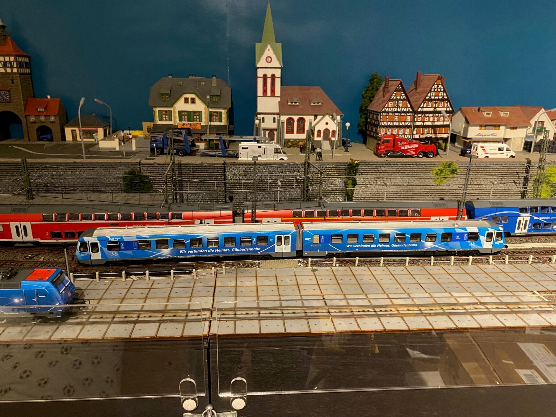

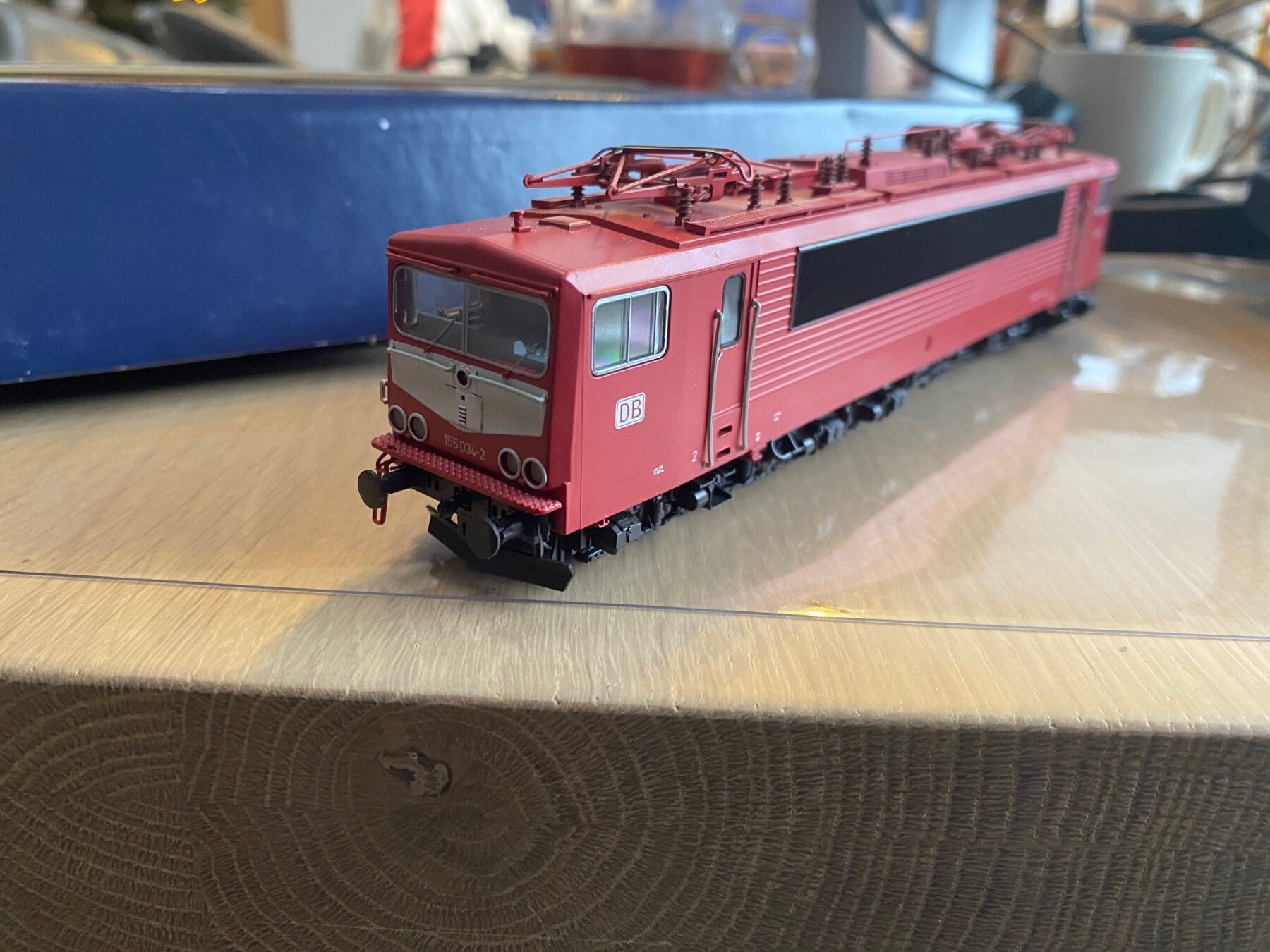

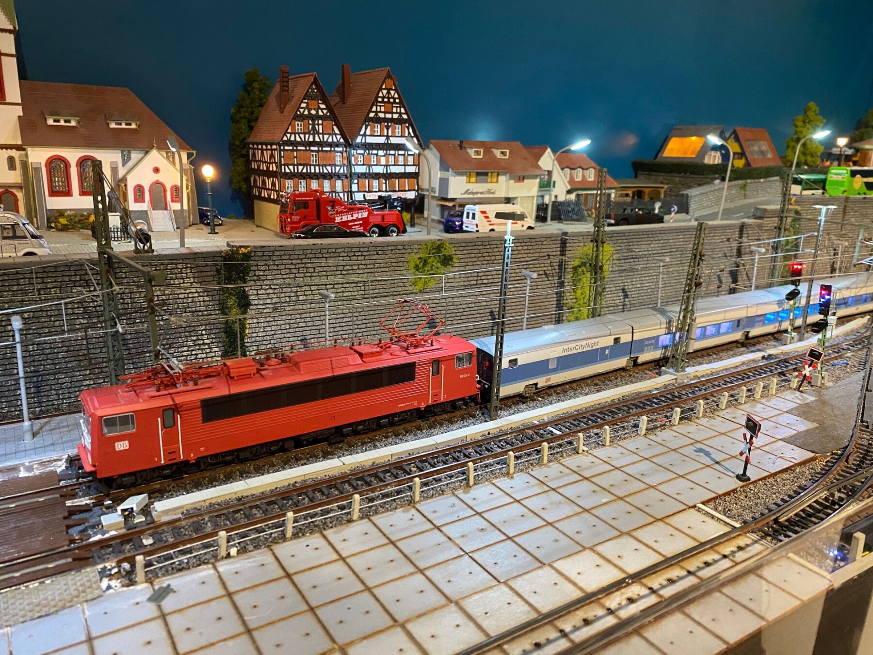

#179 En er kwam nog meer binnen zo aan het eind van 2024..
Ik schreef het gisteren al in update #178, er zijn nog 3 herstel 2 pakjes in transit.
De eerste is vandaag gearriveerd, misschien komen de andere twee ook nog vandaag, volgens DHL zijn ze met de bezorger mee...
Nog geen tijd om de aanwinst van vandaag te testen, maar een eerste kiekje kan wel..

« Reactie #1128 Gepost op: 31 December 2024, 15:03:13 »
Pooooaaah dikke 155  ;D ;D
Nou wordt ik wel heel nieuwsgierig naar de rest. ??? ???

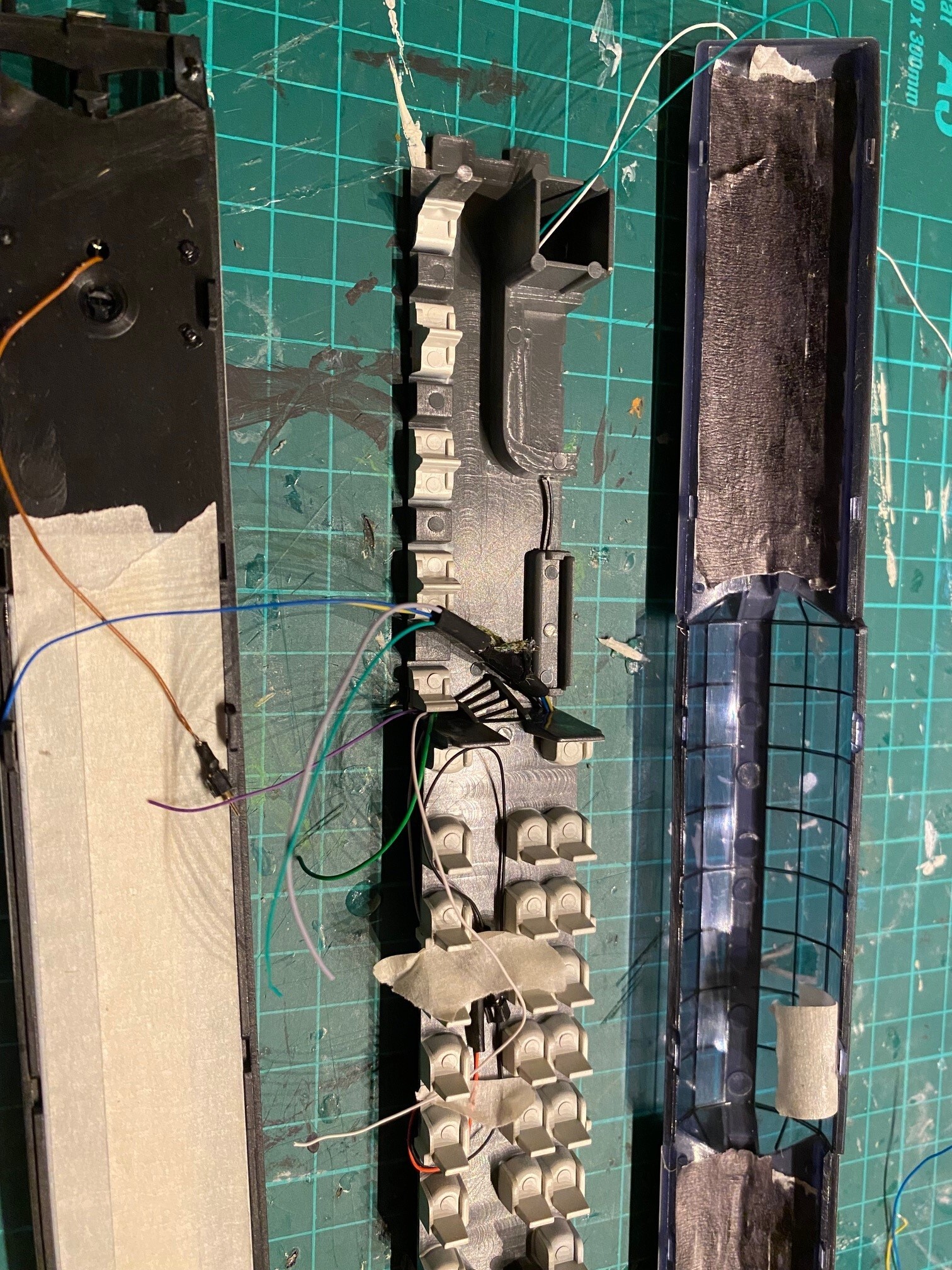

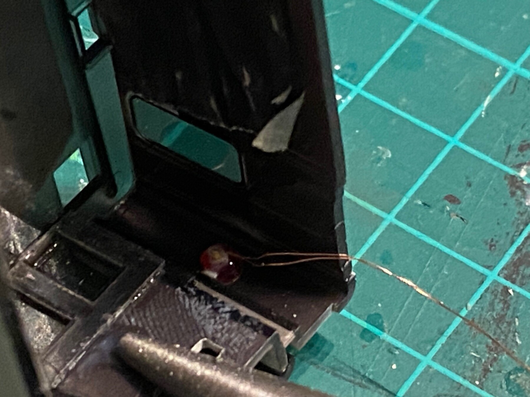

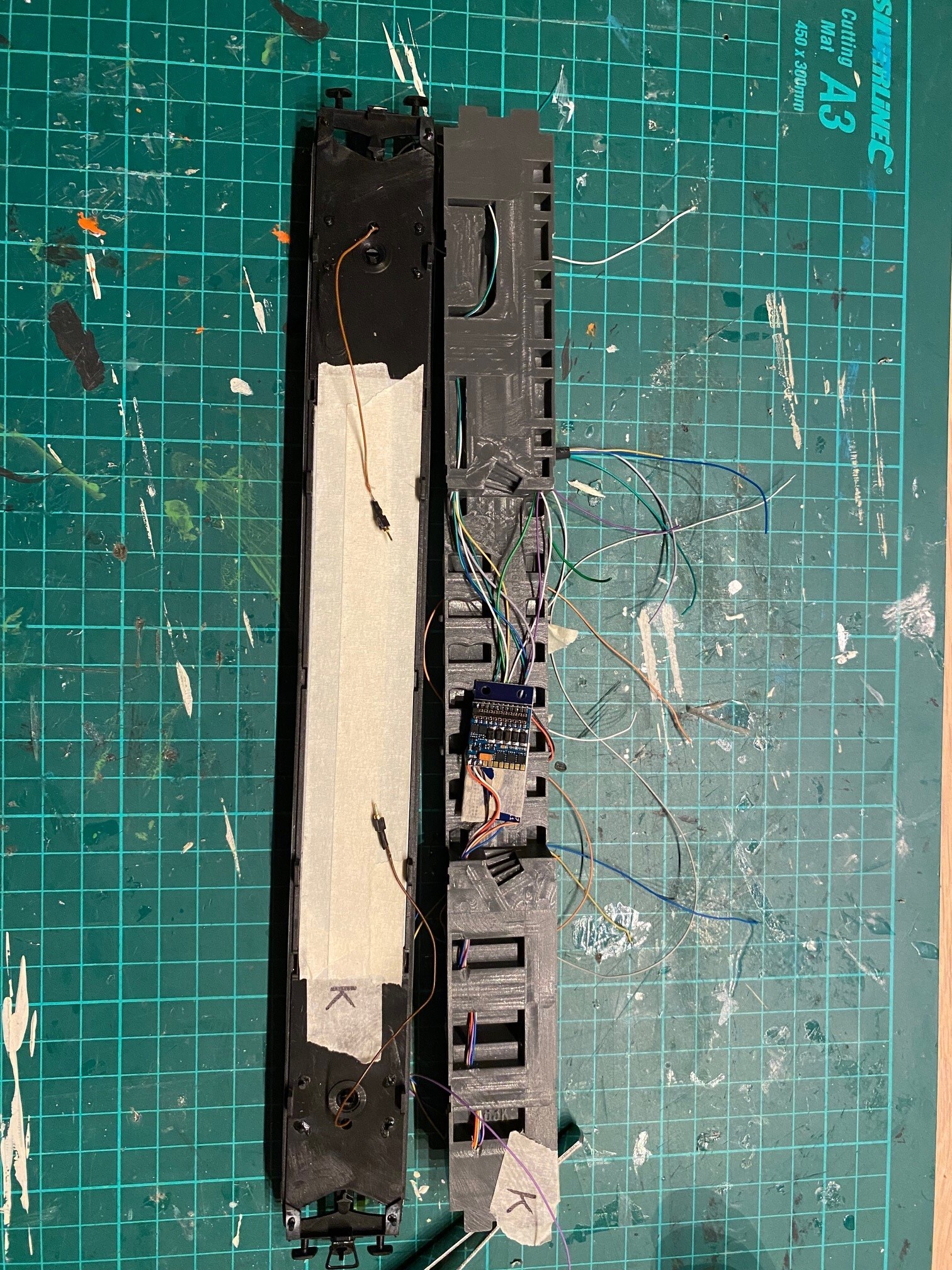

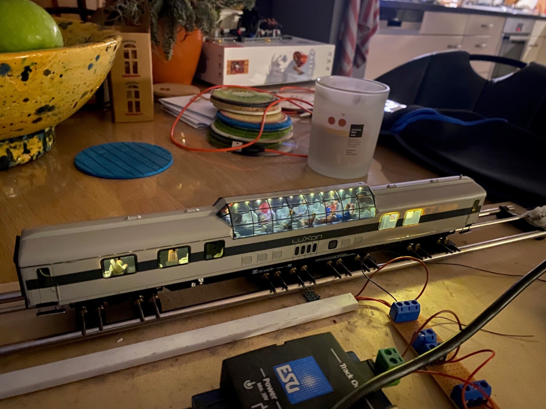

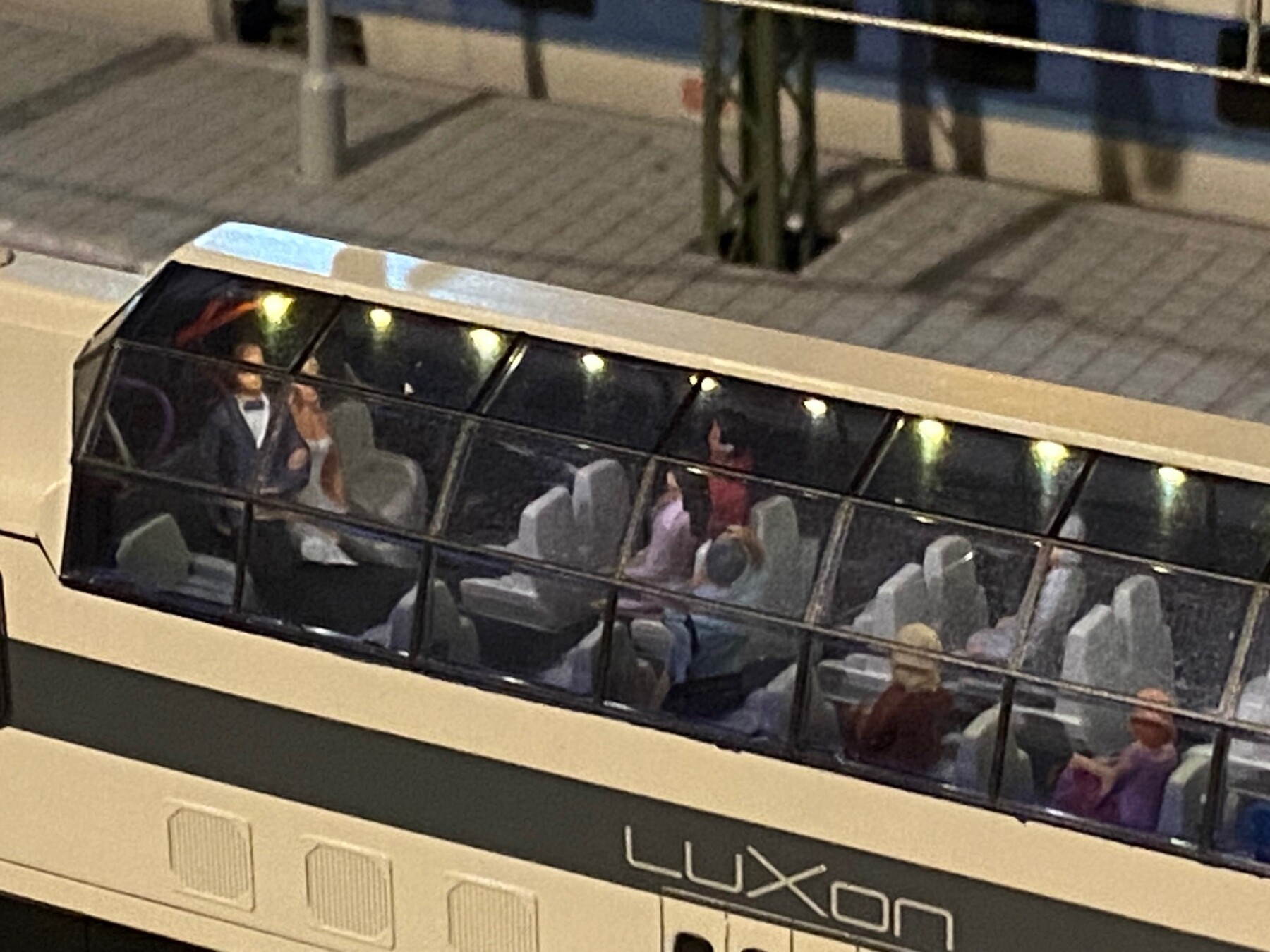

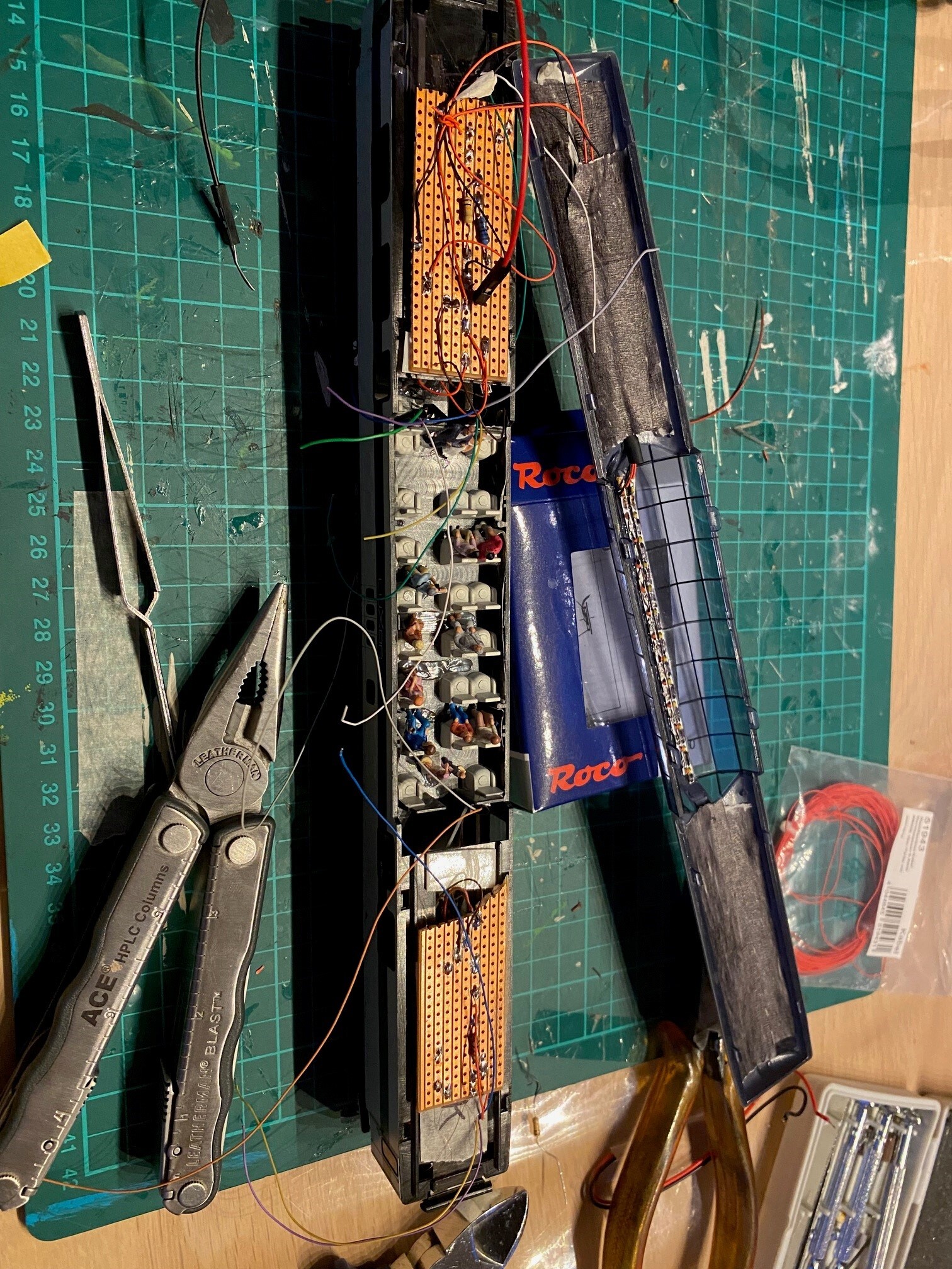

#181 Luxon nog luxer
En dan zijn we er nog niet qua updates, deze vakantie is er hard gewerkt aan de Luxon.
De basis is het Rivarossi panoramarijtuig (model van Luxon).
Dit model is totaal niet voorbereid voor inbouw verlichting, figuren laat staan 3 rail...
Zoals ook elders beschreven op dit forum, openen van het rijtuig is al een uitdaging op zich.
Bij het openen is de kans heel groot dat de klemmetjes je om de oren vliegen, wat mij gelukkig alleen maar op 1 plek is gebeurd.

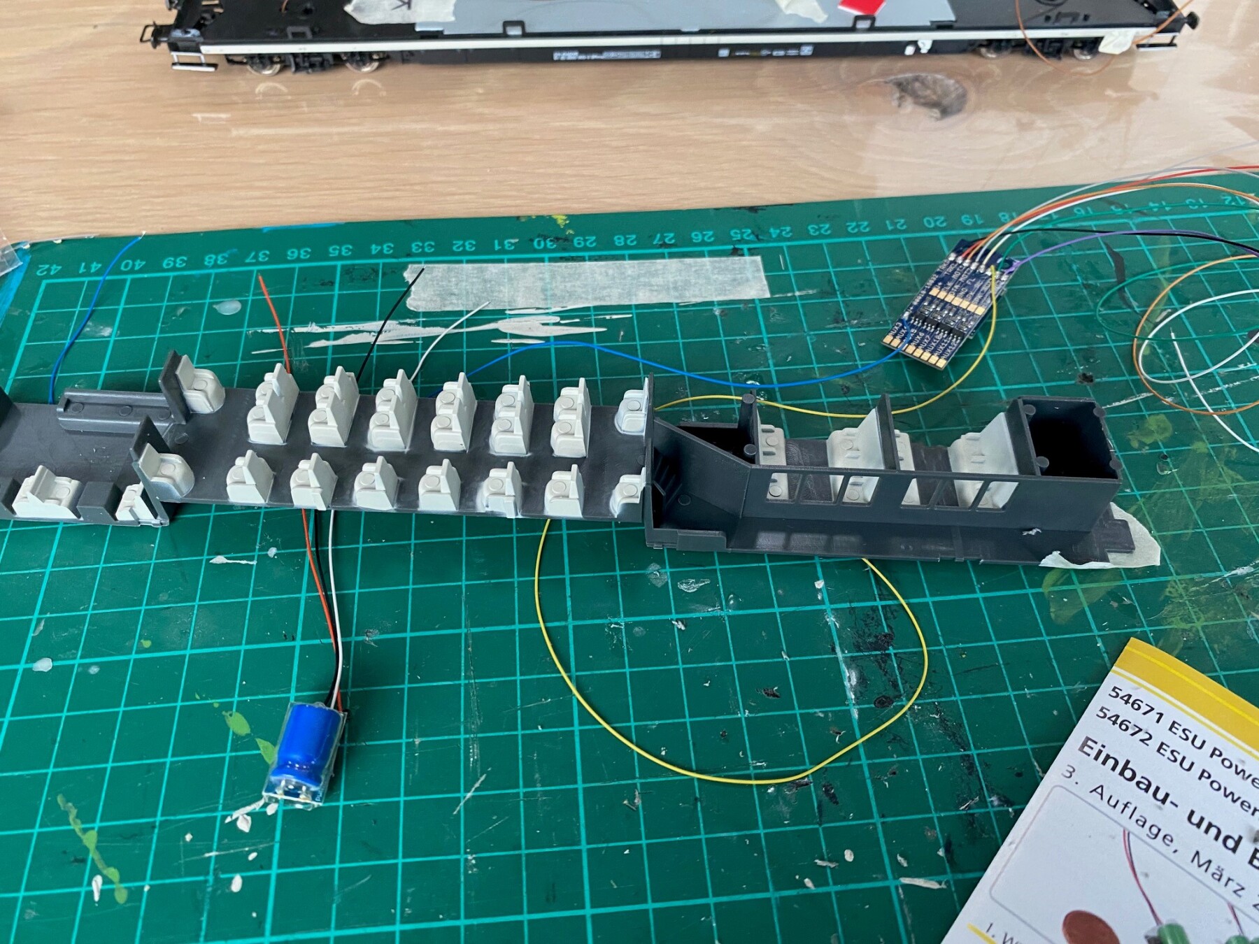

Maar goed, toen het ding eenmaal uit elkaar was, toen kon ik beginnen. Decoder kwam onder de panoramazit en een powerpack mocht plaatsnemen in een mooi hoekje.
Als eerste heb ik aan de binnenkant tape geplakt en zwart gemaakt want alles was zo'n beetje doorzichtig. Ook zijn er SMD ledjes geplakt achter de sluitsein glazen.
Er is een sleper geplakt onder 1 onderstel en de massa gaat via het tweede onderstel. Die aansluitingen werden naar het midden gevoerd.
Alle aansluitingen zijn zoveel mogelijk centraal of via de uiteinden van het interieur naar boven geleid.

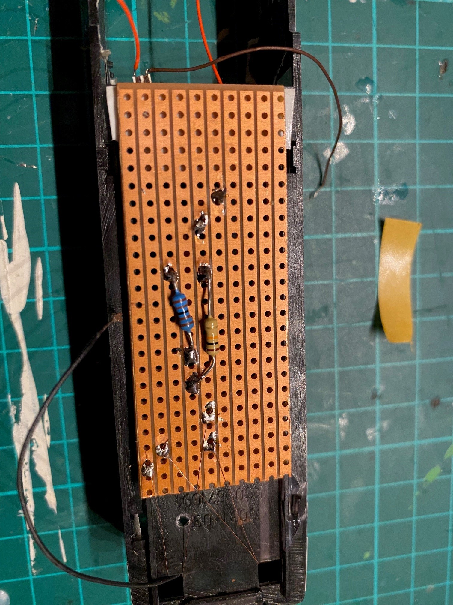

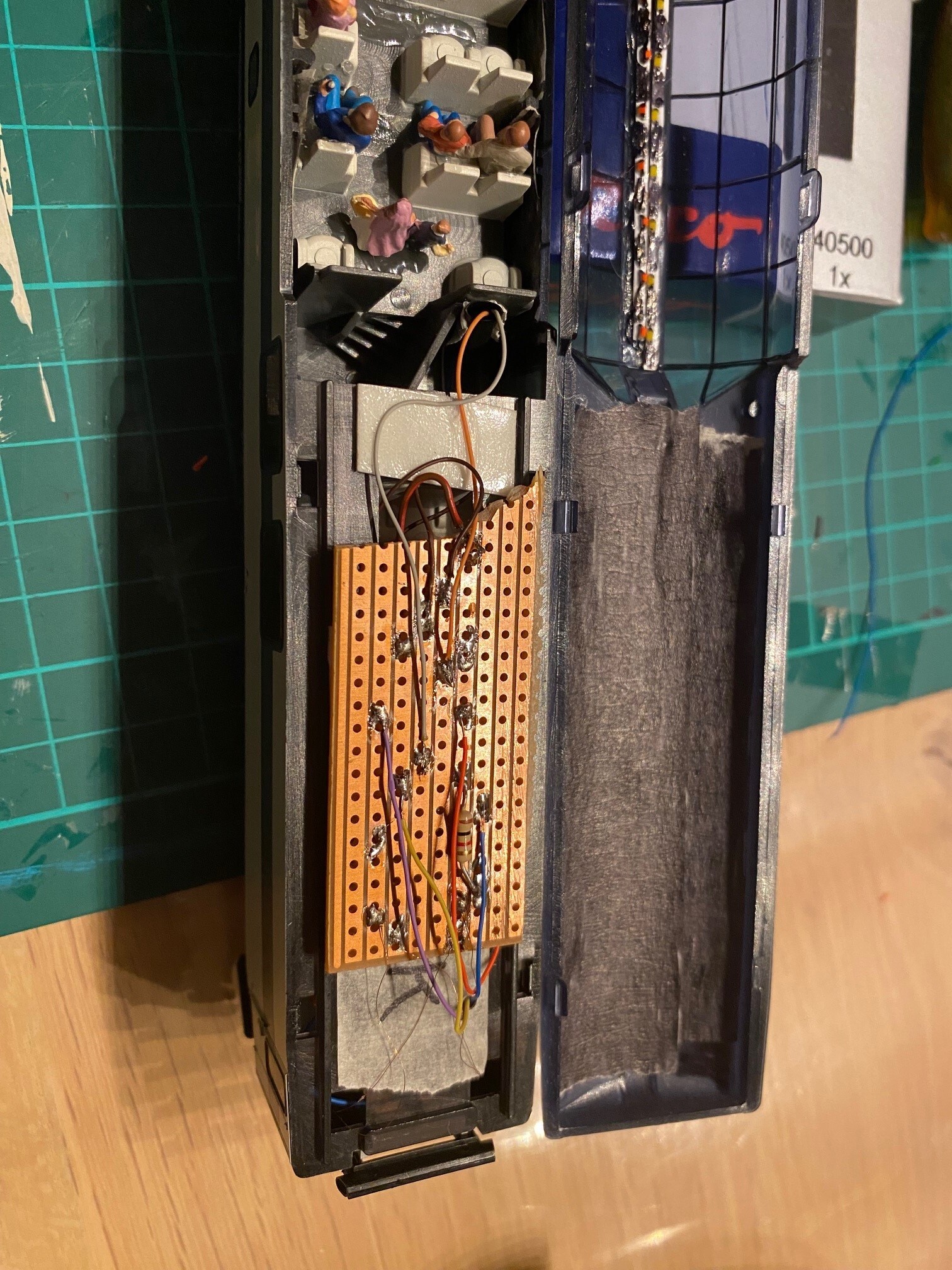

Het rijtuig bestaat uit 3 delen, onderstel, zijwanden en dak. De zijwanden worden bij elkaar gehouden door dwarsverbindingen, dat was een mooie plek om alle lichtaansluitingen op te maken met een verdeel printplaat.

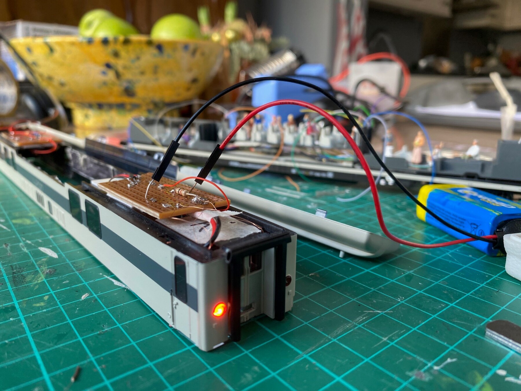

En elke aansluiting is getest op werking voordat de volgende werd aangelegd.
Ondertussen mochten de figuren plaatsnemen.. Er is gekozen voor een reisgezelschap met een bruidspaar.
Nadat alle lichtgroepen waren geplaatst in het rijtuig en aangesloten op de verdeelplaat, zijn de draden afkomstig vanaf de decoder aangesloten.
En dan is er licht voor het bruidspaar..
En een totaal beeld, kieren vallen in bedrijf minder op dan op de foto. De kieren zijn het gevolg van de klemmetjes die het al zwaar hadden bij openen..

« Reactie #1136 Gepost op: 10 January 2025, 12:26:29 »
Het is een pareltje geworden Jelmer  (y)
  • Berichten: 5727
Re: Pfarrerwinkel bahn
« Reactie #1137 Gepost op: 10 January 2025, 12:33:56 »
Dank jullie Wim en Kees!
Ja, blij met mijn ombouw en de aanwinsten.
De ombouw was echt een uitdaging, en niet alles is perfect.
Maar wel nu echt een rijtuig vol met lichtfuncties. Er zijn 12 lichtgroepen gemaakt/aux uitgangen gebruikt.
