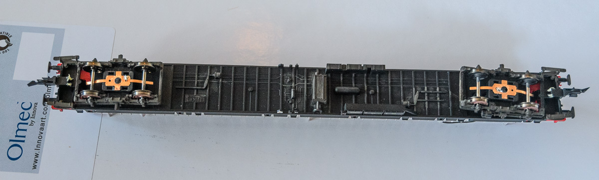

Dat klopt als een zwerende vinger. Ik begin met die 14,3mm, maar ik heb een Artitec hongaar en die heeft een grote wielbasis, die had problemen met de strijkregel in het afbuigend spoor van een gebogen wissel. Daarvan was de afbuigende straal 54,5 mm. Bij die Hongaar heb ik dus de b2b afstand moeten vergroten om hem betrouwbaar door dat wissel te krijgen. Mijn ervaring is dat bogie materiaal heel tolerant is, maar dat het juist de 2 assige goederenwagens en sommige stoomlocs (BR44) veel aandacht nodig hebben. Ook is sommig materiaal erg licht en moet wat verzwaard worden om in de rails te blijven, bijv het usatc goederewagentje in de foto. Die ontspoorde heel veel, dus een strip lood er ingefrommeld en nu loopt hij redelijk. Nou ja zo blijven we bezig.

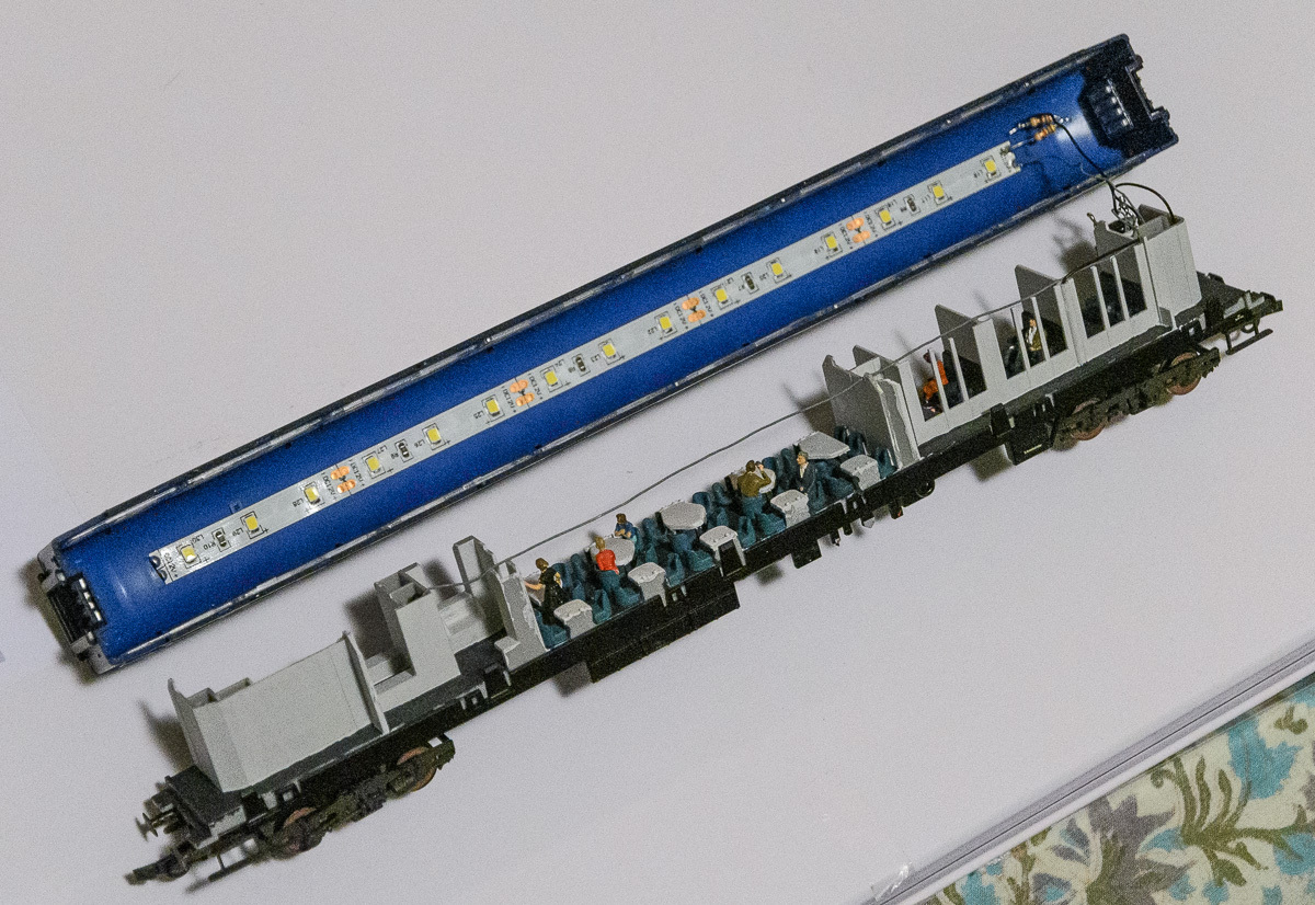

« Reactie #1655 Gepost op: 16 February 2026, 22:06:13 »
Het is al weer een tijdje geleden.
De afgelopen tijd niet zoveel gedaan. Maar vorig jaar een aantal DB wagens (gruppe 54) van Piko gekocht en daar moesten nog wat Preisertjes en verlichting in. Dus dat maar eens aangepakt.
De slepers in de draaistellen geplaatst, bij eenzijdig geisoleerde wielen is dat makkelijk, ieder draaistel pikt nu stroom op en door de isolatie kun je van beide rails gescheiden de stroom opnemen.
Het interieur een kleurtje gegeven, of het helemaal correct is weet ik niet maar dit is wat ik op het WWW zo gauw kon vinden. Verder wat preisertjes geplaatst. Wat wel prettig bij deze Piko wagens is, dat de bedrading door aparte buisjes in het interieur gevoerd kan worden.
De ledstrip voor de belichting plak ik tegen het dak
En dan is dit het resultaat.
Wel een opmerking, de goud omranding van de ramen blijkt erg kwetsbaar te zijn en is door het constant hanteren behoorlijk beschadigd, dus een hoop bijwerken met een Edding 780 verfstift (goudkleurig). Vreemd genoeg is de zilver omranding bij het restauratie rijtuig niet beschadigd.
Groet Meino
« Laatst bewerkt op: 16 February 2026, 22:07:53 door meino »

Geslaagde inbouw/ombouw Meino.

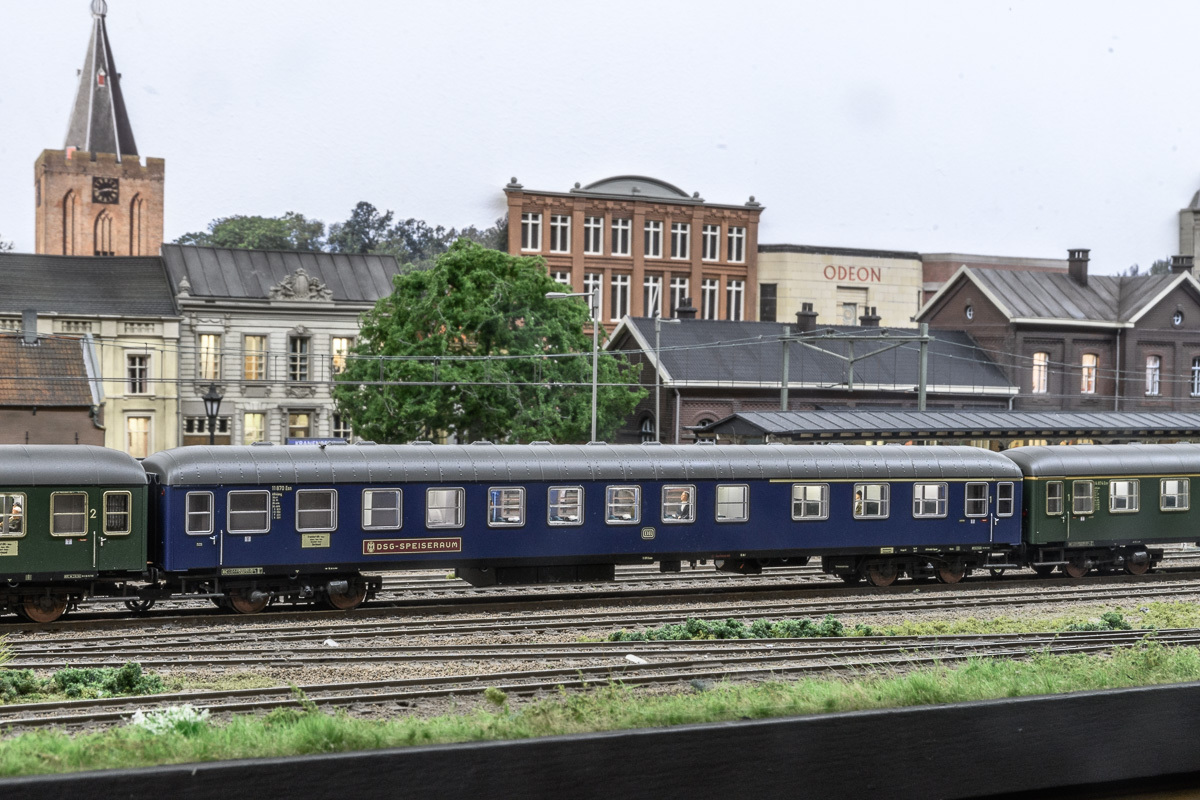

Wat een prachtige foto weer, Meino (y)
