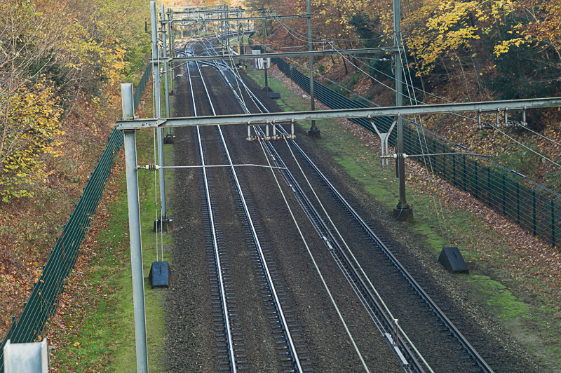

Ik ben even in Baarn geweest om wat fotootjes te maken.
Voor mij is de conclusie vrij helder. De rijdraden en hangdraden zijn donker (bruinig zwart) en vrijwel niet te zien. De draagkabel is echter koperoxide groen. Afhankelijk van de belichting. In zonlicht echt helder oxidegroen, in de schaduw veel doffer en donkerder. De kleur is dan vrijwel niet te onderscheiden van het verweerde groen van de portalen.
Ik ga dan ook eerst de draden een in een wat warme antraciet kleur verven. Daarna kan ik de draagkabel nog ophalen met een likje grijsgroen.

@ Meino...zijn die bielzen nou niet uit 1 stuk??? of is de ballast in het midden te hoog gelegd?

@Aford,
Het zou zomaar kunnen zijn dat het twin block dwarsliggers zijn (google twin block concrete sleepers).

Citaat van: Aford op 23 November 2021, 15:39:19
Geen flauw idee, daar heb ik niet op gelet en zoveel weet ik er ook niet van
. Maar het zou goed kunnen wat Loki zegt.

@ Loki geen idee dat het bestond...weer wat geleerd

Bij NS/Prorail noemen ze dat duoblock dwarsliggers.
KLIK.
De verbinding tussen de blokken is een plastic buis waar het beton en de wapening in doorloopt.
